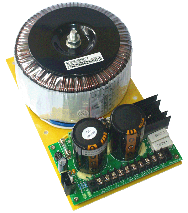

Скажите можно ли одним
блоком питания LeadShine PS806-12-H инструкция к БП.pdf
217[1].gif (1312 просмотров) <a class='original' href='./download/file.php?id=90851&sid=106faedac927beae7be0a044ac513604&mode=view' target=_blank>Загрузить оригинал (145.45 КБ)</a>
запитать три драйвера YKC2608M-H Yako ?? инструкция к драйверу.pdf
9ea51bc9_5d87_11e2_b199_902b346f5219_01240eae_47aa_11e4_a071_d850e6bf91f5.jpeg (1312 просмотров) <a class='original' href='./download/file.php?id=90852&sid=106faedac927beae7be0a044ac513604&mode=view' target=_blank>Загрузить оригинал (126.31 КБ)</a>
вопрос возник по двум причинам:
1) Выходное напряжение у этого блока питания 68В (я так понимаю, переменное?),
а напряжение питания драйвера меньше 68В. Т.е., если верить инструкции к драйверу на переменном токе от 18 до 60В.
2) Хватит ли этого БП по мощности? У меня есть три ШД по 5.6А (ST86-80 - 2 шт и ST86-114-- 1 шт). Может моторы не будут потреблять максимальный ток?
У БП номинал 6А и пик 10А
Или надо на драйверах просто уменьшить ток фазы с помощью джамперов? Что вы посоветуете в моем случае? или все таки придется докупать БП?

lexalex83 писал(а): (я так понимаю, переменное?),
В инструкции указано что постоянка.
А значит без проблем можно запитывать драйвер, он до 80 в постоянки кушает.

lexalex83 писал(а):питания 68В (я так понимаю, переменное?),
ПОстоянное.
lexalex83 писал(а): Хватит ли этого БП по мощности?
Хватит. Я и 8 моторов подключал, правда, вращал вхолостую. Ну греется трансформатор.А так работает. На 4 мотора хватит точно
