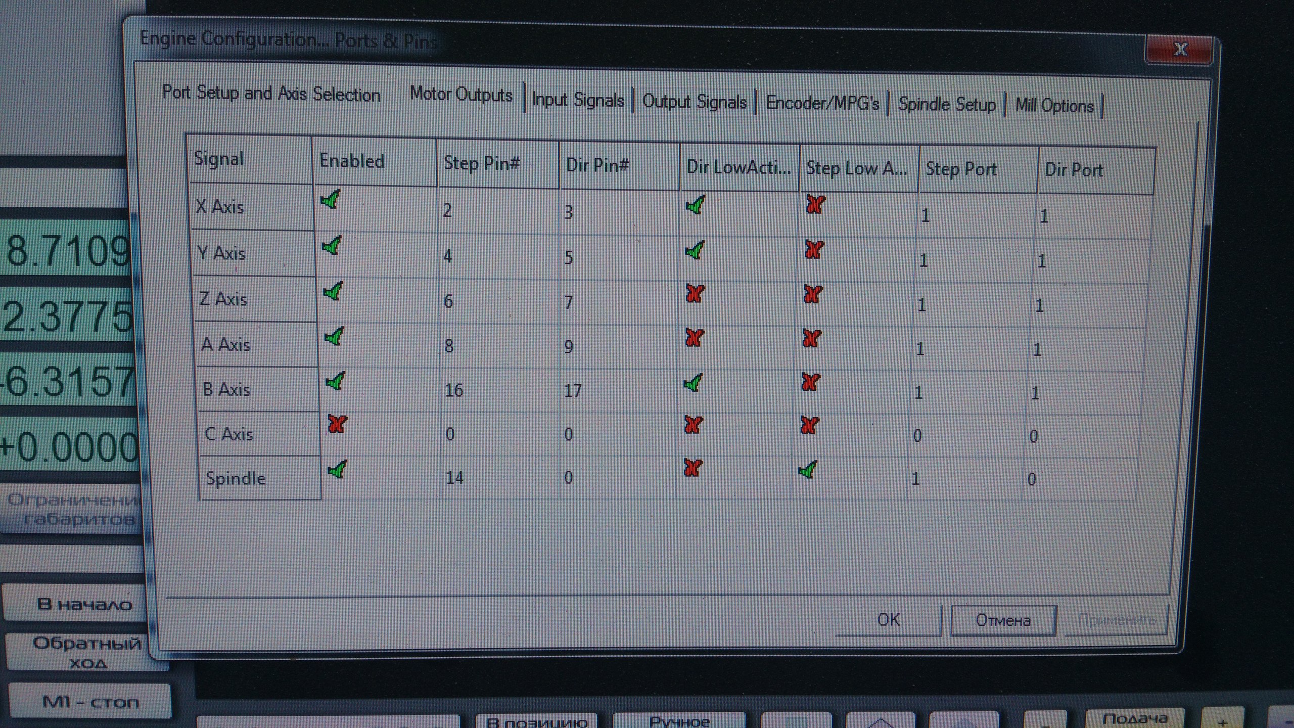

вот мои настройки мача, при них ПИН16 горит постоянно, оси двигаются, но вот шпиндель включаться перестал
на плате включено так: CargePump, Inverted
вот как я подключил инвертор: 0-10V IN и GND в колодку Spindel на плате, GND и FWD в колодку 17 реле.

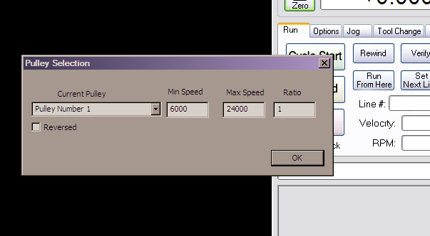

Из мача шпиндель запускается, скорость не регулируется. Если в маче опустить скорость до 50% шпиндель выключается, поднять до 60% снова включается и разгоняется до 24000 оборотов
путь в тысячу ли начинается с первого шага
Сообщения: 2893
Re: Askpower A131 & Stepmaster & Mach3
Screenshot - 08.05.2016 , 12_16_09.png (3550 просмотров) <a class='original' href='./download/file.php?id=90818&mode=view' target=_blank>Загрузить оригинал (17.89 КБ)</a>
попробуй удалить этот файл и запусти без него.

Сообщения: 2893
Caponi писал(а):Благодарю, завтра попробую.
Только из своего профиля с которого работаешь.

Сообщения: 2893
Caponi писал(а):потом буду снова пробовать
Screenshot - 23.09.2016 , 6_36_21.png (3507 просмотров) <a class='original' href='./download/file.php?id=90887&mode=view' target=_blank>Загрузить оригинал (15.58 КБ)</a>
Caponi
Сообщения: 234
Зарегистрирован: 10 июн 2015, 16:30
Репутация: 68
Откуда: Санкт-Петербург/Новороссийск
Сообщение Caponi »
Так и настроенно
