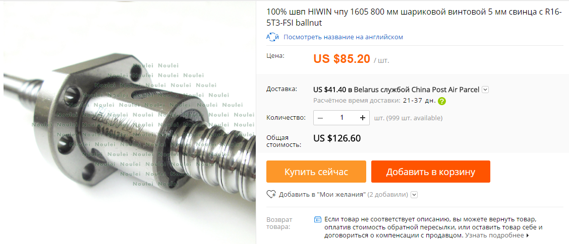

Озабочен выбором ШВП. То, что хочется
Screenshot - 14.09.2016 , 19_19_26.png (4315 просмотров) <a class='original' href='./download/file.php?id=90255&mode=view' target=_blank>Загрузить оригинал (443.59 КБ)</a>
https://ru.aliexpress.com/store/product ... 87966.html
скорее всего останется у китайцев.
А из этих вариантов не могу определиться:
Screenshot - 14.09.2016 , 19_21_09.png (4315 просмотров) <a class='original' href='./download/file.php?id=90256&mode=view' target=_blank>Загрузить оригинал (521.73 КБ)</a>
https://ru.aliexpress.com/store/product ... 92156.html
или:
Screenshot - 14.09.2016 , 19_22_47.png (4315 просмотров) <a class='original' href='./download/file.php?id=90257&mode=view' target=_blank>Загрузить оригинал (604.01 КБ)</a>
https://ru.aliexpress.com/store/product ... 38360.html
либо:
Screenshot - 14.09.2016 , 19_24_00.png (4315 просмотров) <a class='original' href='./download/file.php?id=90260&mode=view' target=_blank>Загрузить оригинал (389.68 КБ)</a>
https://ru.aliexpress.com/store/product ... 60424.html
Смущает немного хивиновская гайка. Она длиной 40мм в отличие от 50мм TBI.
По ценнику вроде и не сильно большая разница, а по качеству...
Все винты с заводской разделкой концов.
Я ранее взял у этого продавца на ось Z TBI винт С5 класса шлифованный. Очень нормальный винт. Так размер всего 250мм за 160 американских.
Б\у винт с ебэй не хочу.

Саня, говорят, что у хивин ШВП не очень хорошего качества.

А мне попались "бракованные" TBI....
Вероятно контрафакт...
Похоже подделывают и то и другое.

Возможно имеет смысл Hiwin с двойной регулируемой гайкой? Регулировка или поворотом гайки, или вообще частично срезался боковой фланец и на остатке нарезалось N и N+1 зубьев, как в одесской ШВП, тогда регулировка вообще микронная.

я 2 раза брал TBI С5 и C7 с заводской разделкой, очень понравились, качество отличное, сравнивал с ипонскими THK.
На каждую ШВП была приложена карта с чертежом и измерениями.
Теперь только их и планирую брать.
Но я закаывал напрямую в TBI.

А как это возможно ? Долголь делали ? Что по деньгам ?
Я там понимаю, в варианте с хайвином напрямую даже в теории ничего не купить...

SVP писал(а):А как это возможно ? Долголь делали ? Что по деньгам ?
да как обычно, на сайте у них есть контакты, написал что хочу купить и все.
первый раз пару недель делали, второй раз около месяца. по деньгам недорого.
про хивин ничего незнаю.
