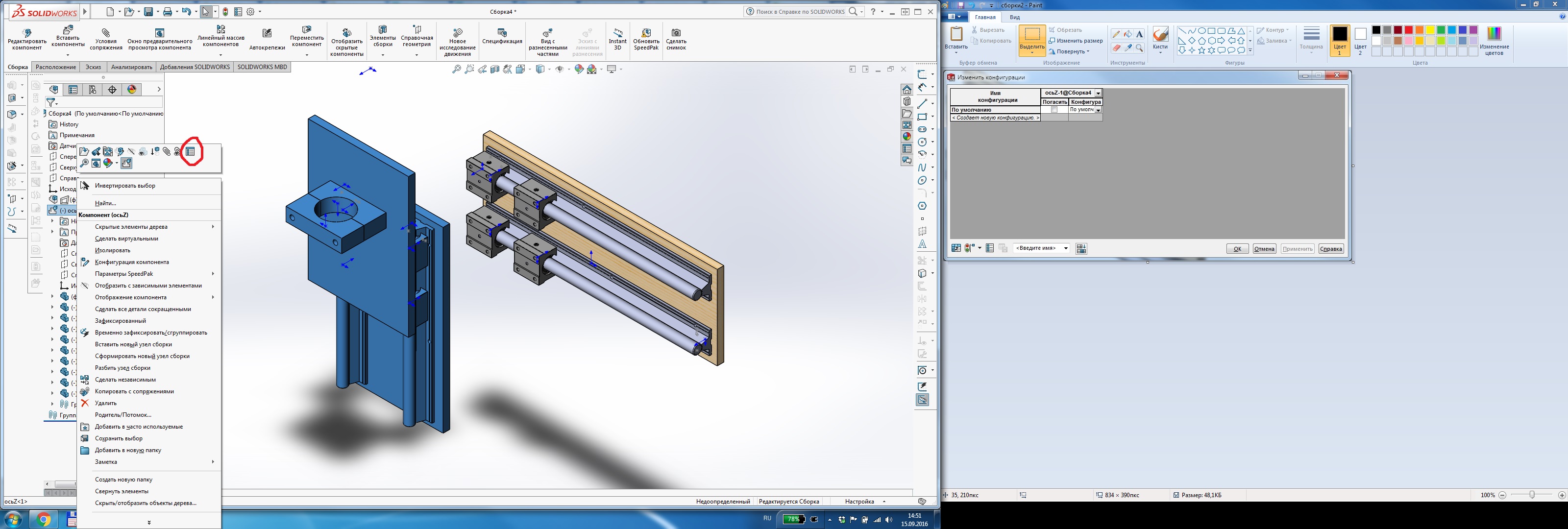

Прошу помощи с Solidworks.
Сделал сборку оси Z, сделал сборку оси Y.
При просмотре этих сборок могу перемещать каретки по осям - поскольку в сопряжениях указал диапазон движения каретки по валу.
Теперь делаю третью сборку из готовых сборок оси Y и Z - т.е. компоную оси между собой - как итог не могу ничего перемещать.
Как победить?

Re: SolidWorks
Правой кнопкой в дереве на подсборку -> свойства компонента, там в разделе "решить" переключатель на "свободно".

N1X писал(а):Правой кнопкой в дереве на подсборку -> свойства компонента, там в разделе "решить" переключатель на "свободно".
УРА УРА получилось!!!
Огромное спасибо!
Для интересующихся добавил скншот. Красным обведена кнопка.
На паинт не обращайте внимание =))
Еще один вопрос тогда - у меня на одной сборке - первой - висит значек компоновочный чертеж. Откуда он взялся - хз, вроде бы не нажимал на него никогда.
Для этой подсборки не дает решать свободно - как поправить?
сборки2.jpg (3908 просмотров) <a class='original' href='./download/file.php?id=90347&sid=af94832adaf38008c42311daaecd9389&mode=view' target=_blank>Загрузить оригинал (577.36 КБ)</a>

уже сам нашел.
Нужно зайти в сборку, где есть компоновка, на верхушке дерева тыкнуть правой кнопкой - удалить неиспользуемые элементы - там выбрать компоновку.
