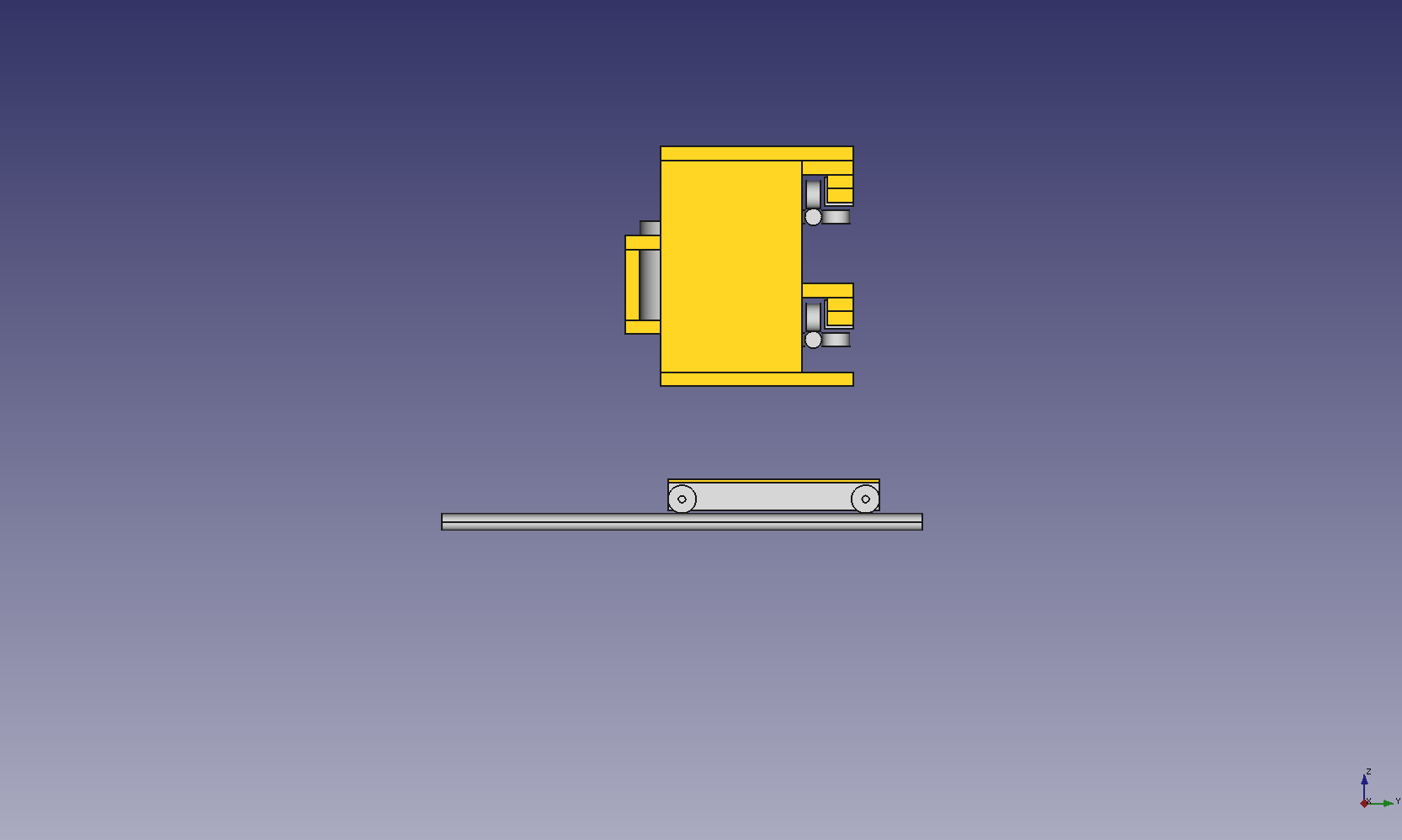

вот что у меня получилось, пока без двигателей
Снимок экрана из 2016-09-27 09-35-48.png (2883 просмотра) <a class='original' href='./download/file.php?id=91244&mode=view' target=_blank>Загрузить оригинал (44.27 КБ)</a>
Снимок экрана из 2016-09-27 09-35-52.png (11.69 КБ) 2883 просмотра
Снимок экрана из 2016-09-27 09-36-12.png (2883 просмотра) <a class='original' href='./download/file.php?id=91240&mode=view' target=_blank>Загрузить оригинал (12.17 КБ)</a>
Снимок экрана из 2016-09-27 09-36-01.png (2883 просмотра) <a class='original' href='./download/file.php?id=91241&mode=view' target=_blank>Загрузить оригинал (63.25 КБ)</a>
Снимок экрана из 2016-09-27 09-48-22.png (2883 просмотра) <a class='original' href='./download/file.php?id=91246&mode=view' target=_blank>Загрузить оригинал (13.29 КБ)</a>
Rezus666
Сообщения: 37
Зарегистрирован: 12 сен 2016, 09:30
Настоящее имя: Иван
Re: Самодел по дереву/пластику ~100х100
Сообщение Rezus666 »
Это пока черновой набросок
