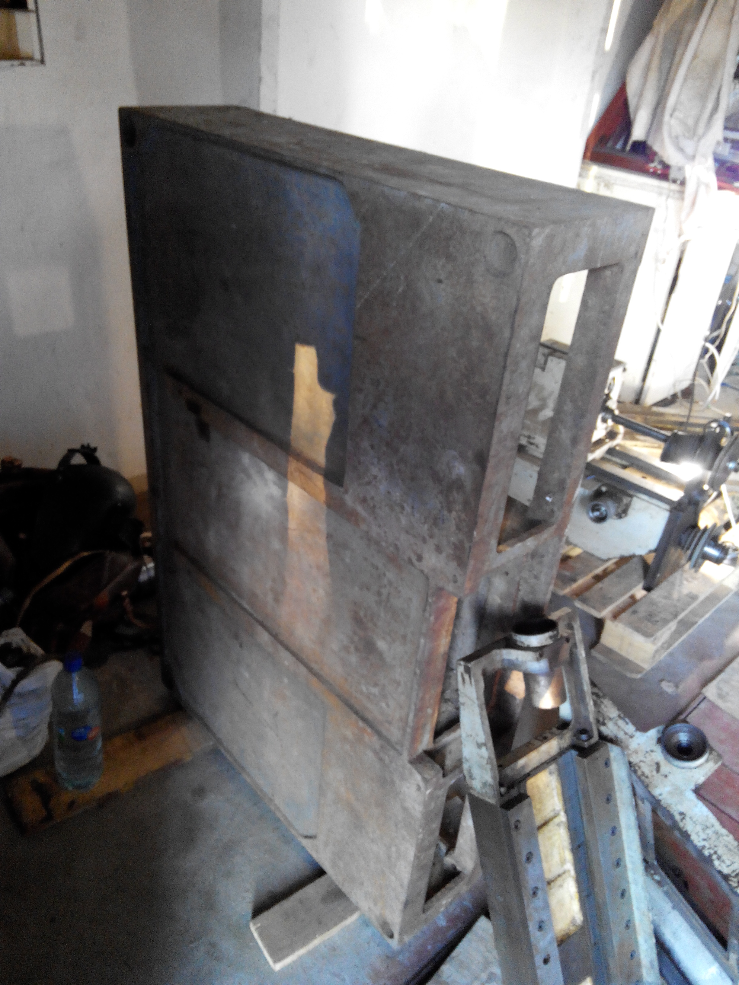

Сегодня наконец получилось забрать станок с почты - полумертвый с виду, но скорее жив, чем мертв. Очень грязный - по словам продавца в консервации пролежал много лет. Много чего откручено и лежит в коробке, но когда почистил направляющие, то увидел заводскую обработку, следов работы как таковых не обнаружил. К нему еще отдали металлическую столешницу, огромную, больше сотни кг весом, втроем с трудом грузили.
Скоро будут свободные деньки и займусь полной разборкой, чисткой и покраской, дабы приятно было с ним потом работать.

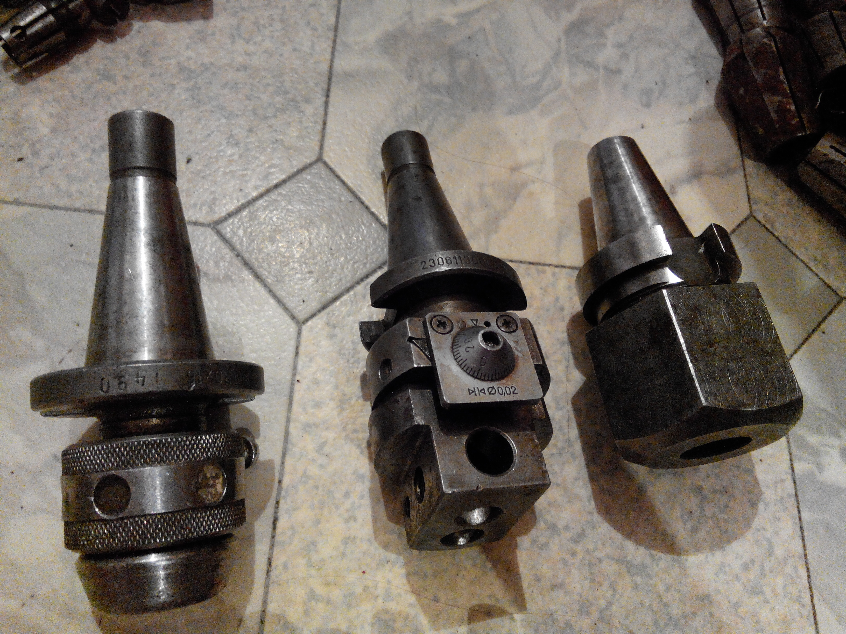

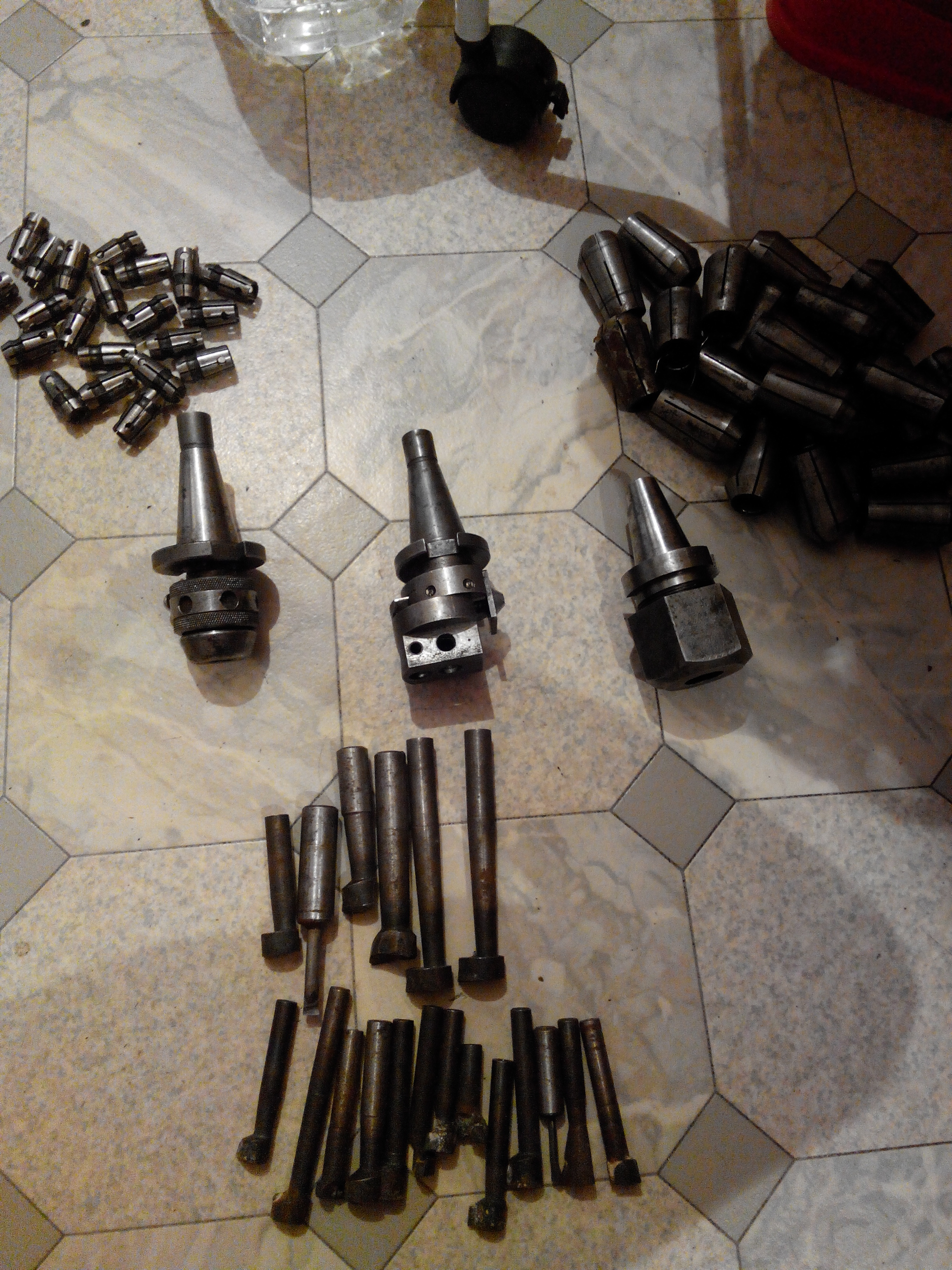

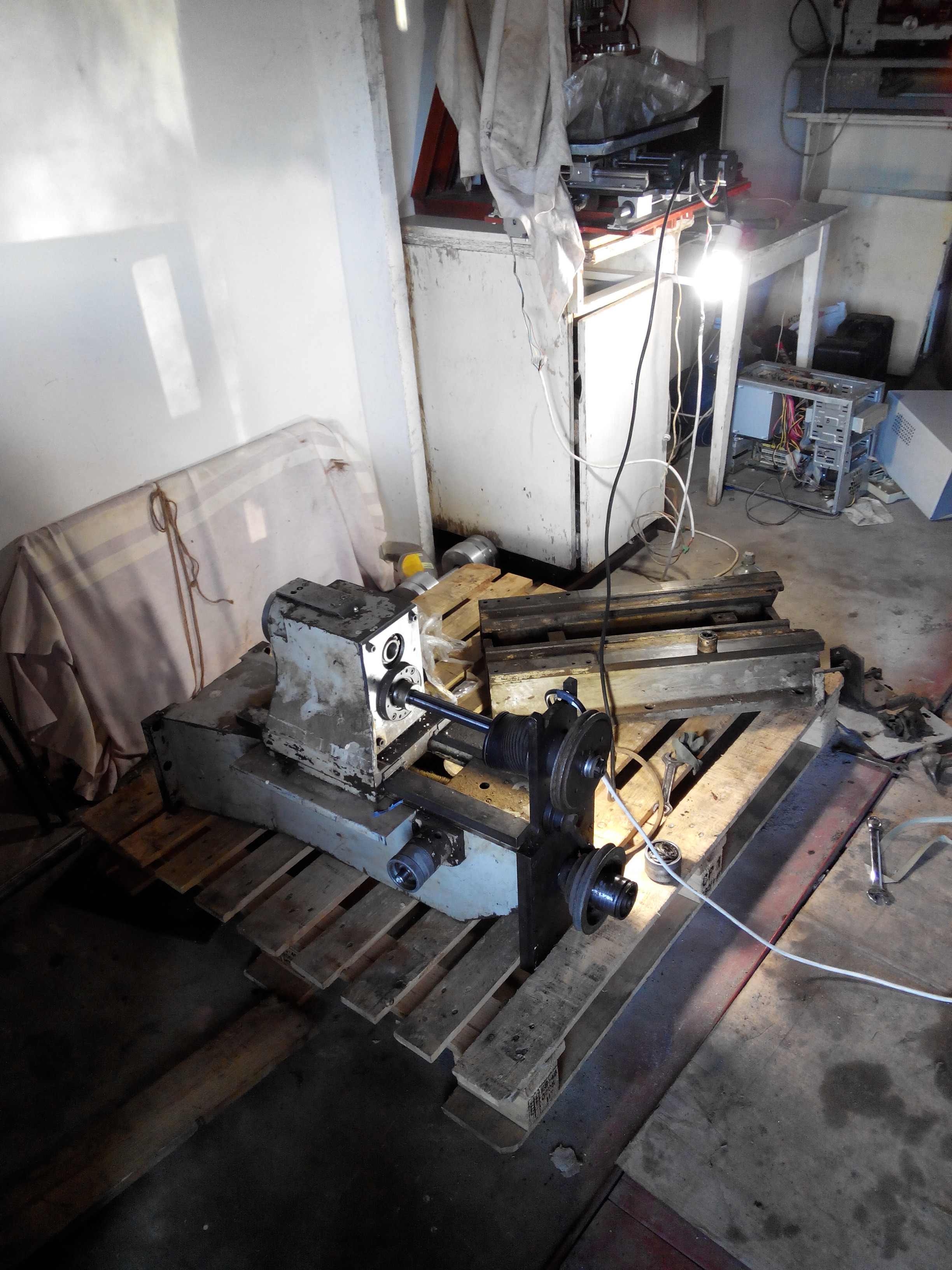

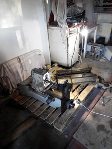

С ним было два цанговых патрона и расточная головка.
2016907062215.jpg (8618 просмотров) <a class='original' href='./download/file.php?id=89474&mode=view' target=_blank>Загрузить оригинал (3.34 МБ)</a>
2016907062140.jpg (8618 просмотров) <a class='original' href='./download/file.php?id=89475&mode=view' target=_blank>Загрузить оригинал (3.21 МБ)</a>

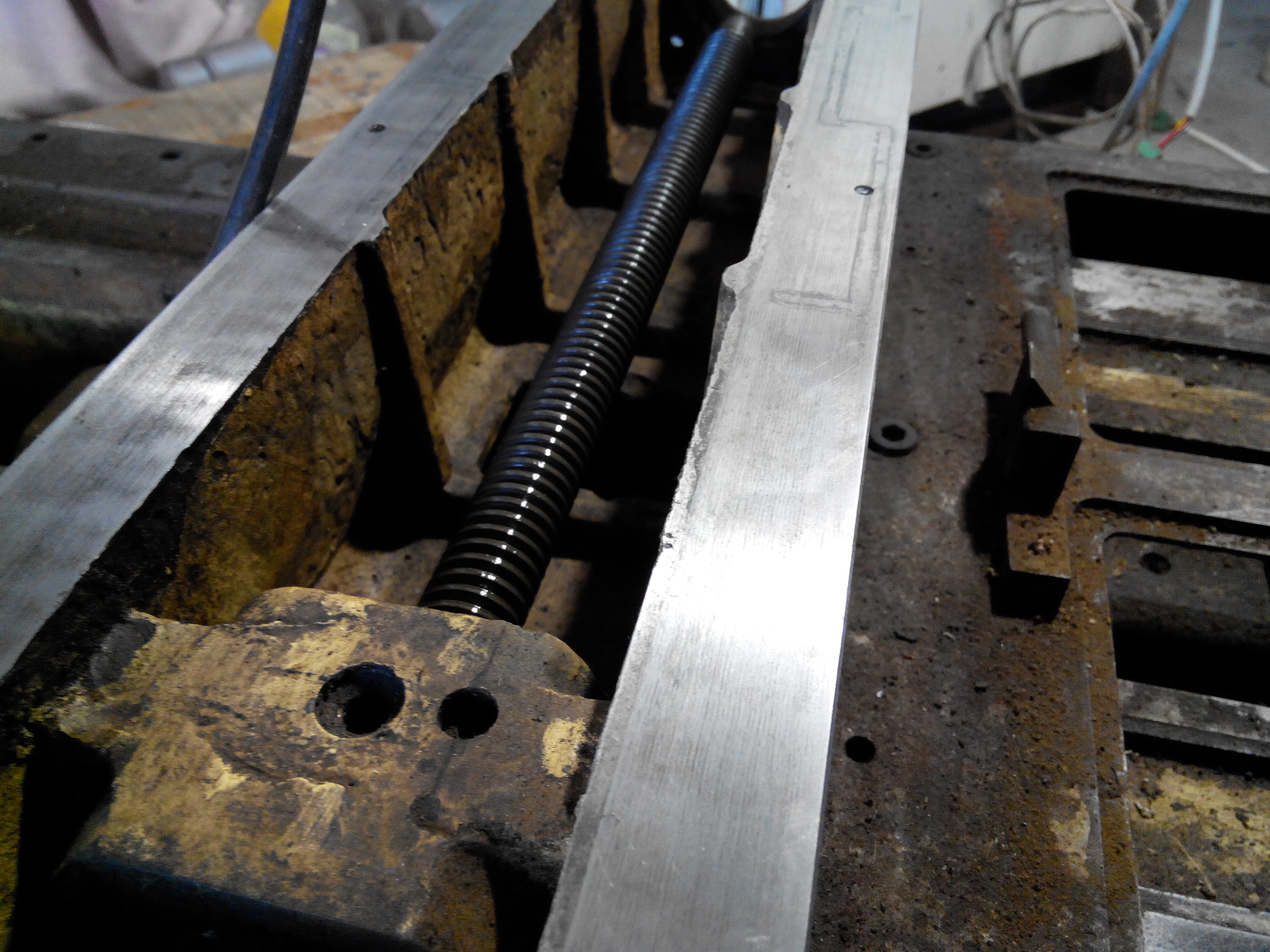

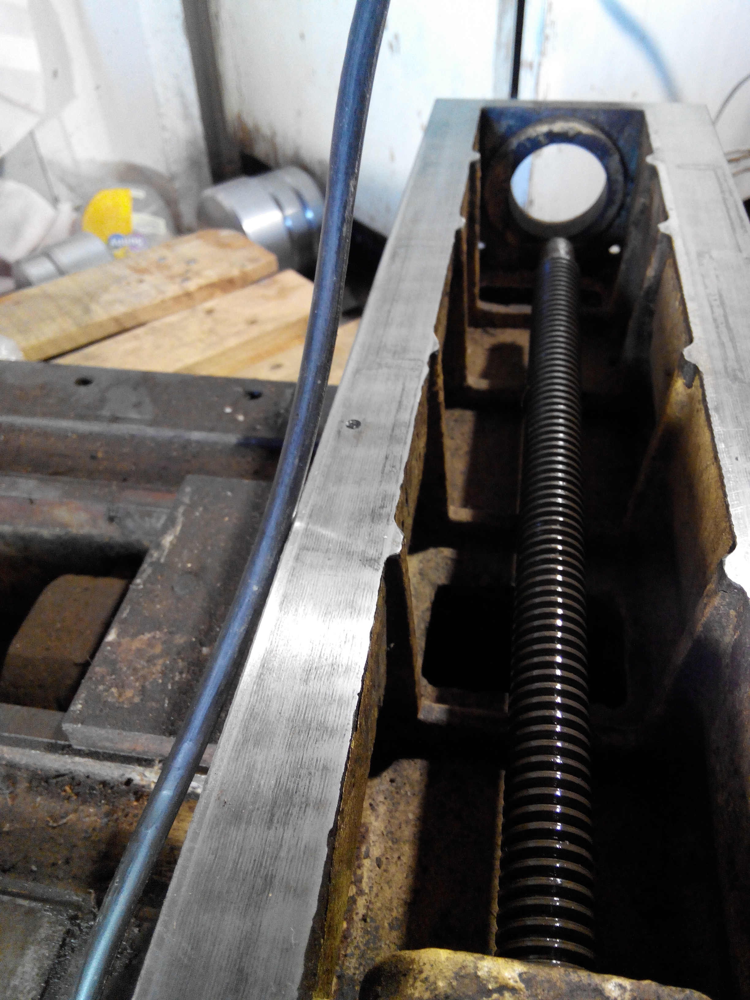

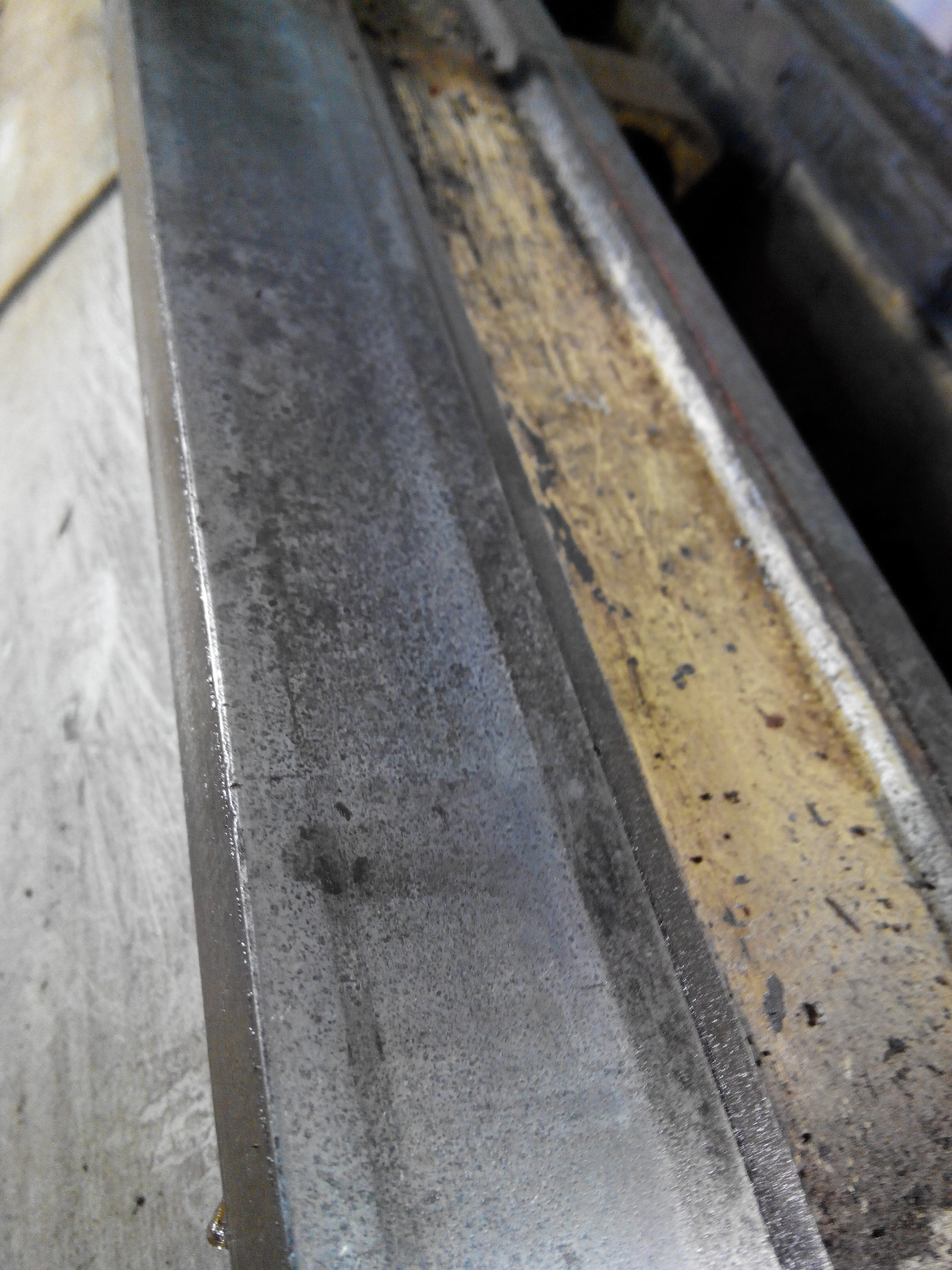

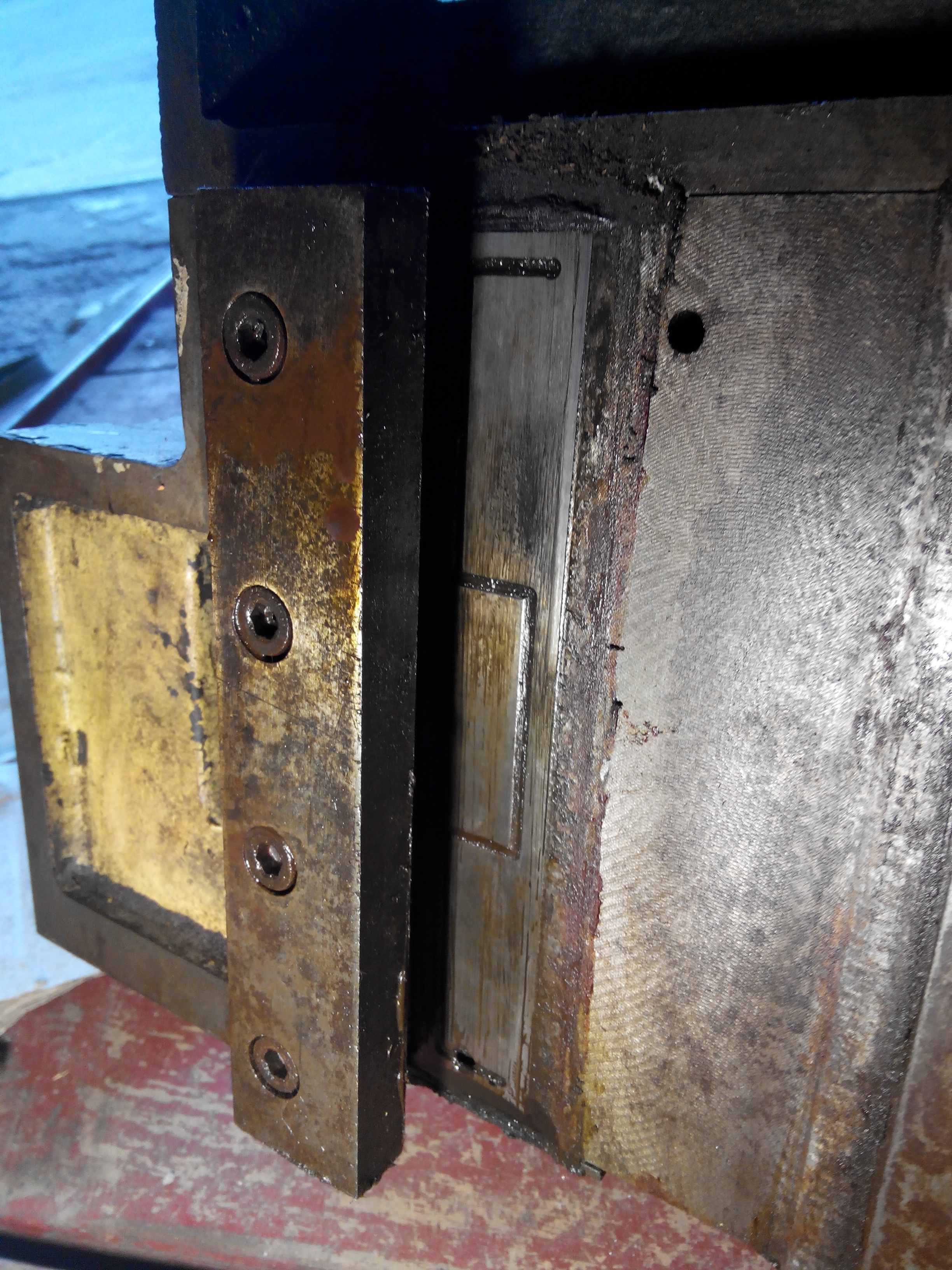

Выделил минутку и разбросал немного станок.
Винты 2004 трапеция, гайка двойная диаметром 40мм. Врядли туда влезет гайка швп, надо будет или растачивать отверстие, или делать переходную втулку и переносить немного гайку.
Еще сосед по гаражу увидел этого зверька и сказал, что где-то у него валялись швп 3206 производства "микрон" на работе, жду от него более подробной инфы. Плюс форумчанин сделал неплохие предложения по швп, так что выбирать есть из чего.
Есть ли смысл точить концы швп как сделано на родной трапеции, чтоб на родные места без проблем и установить? Там два упорных подшипника с регулируемым преднатягом. Винты закреплены только с одного конца.

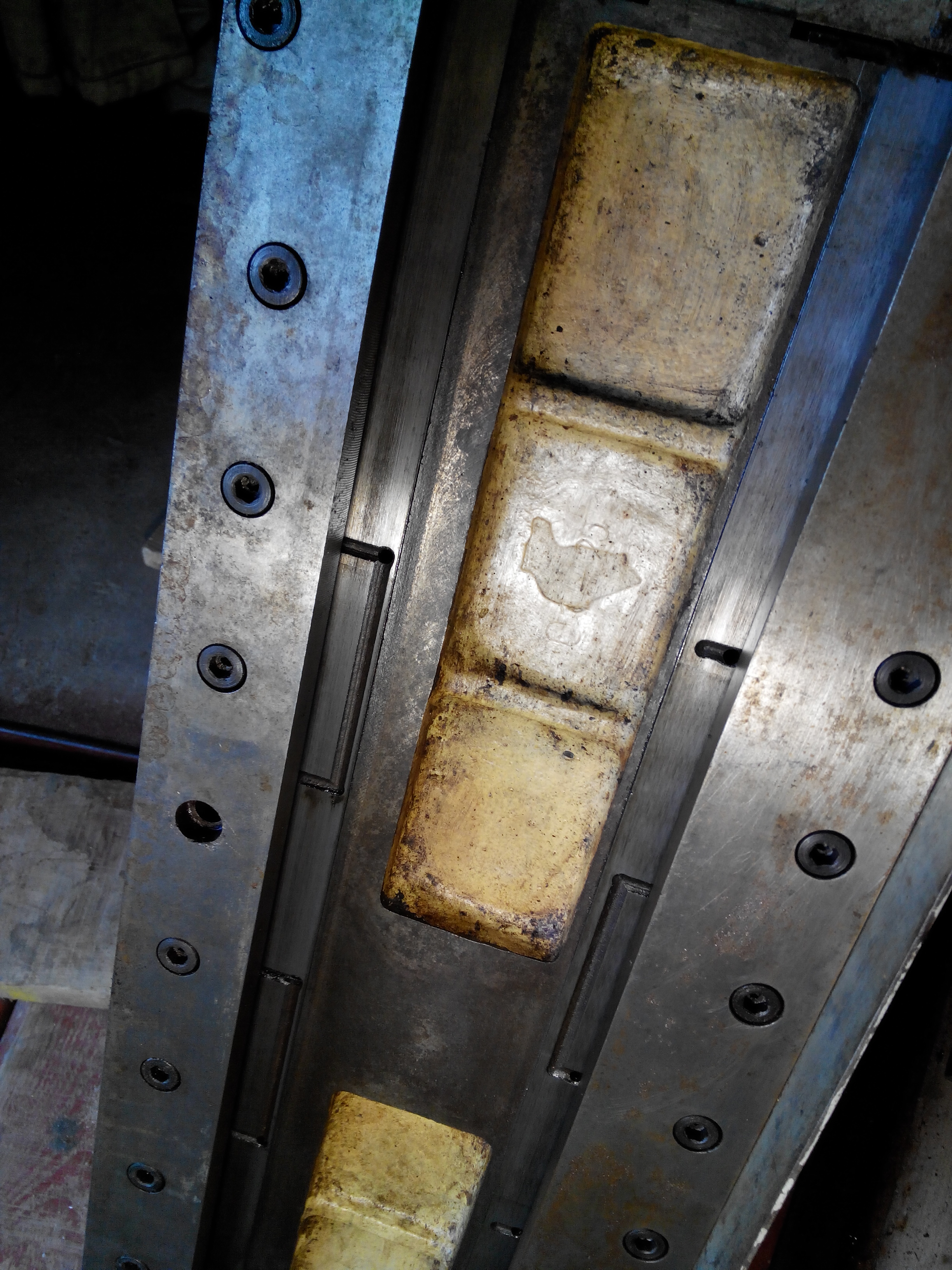

Ну и фото состояния направляющих, столешницы (такое как родная, но таких не встречал в инете). Буду дальше отмывать, проводить дефектовку и готовить под покраску.

Не проходите мимо пожалуйста, помогите советом.
Родные винты трапеция диаметром 20мм. На видео в первом посте на таком же станке установлено швп 1605. Какого швп будет достаточно для данного станка?
Родная гайка диаметром 40мм, по каталогам такого диаметра идут гайки на швп 2005. В остальных случая либо растачивать отверстие под крепление большей гайки, либо втулкой выносить за пределы крепления.
vovafed
Сообщения: 1810
Репутация: 325
Откуда: башкортостан
Re: МС-51 240×280мм для цветмета. Долгострой
Сообщение vovafed »
и гайки двойные
на свой 678 поставил одинарные гайки
если клинья вплотную затянуть появляется неприятный люфт

Только первым делом лучше озаботится автоматической смазкой чугунины.
Пока толковых мыслей по этому поводу нет, собирался вручную это делать периодически.
