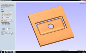

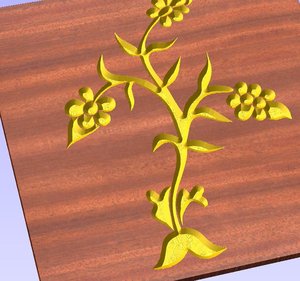

Вот несколько скринов.
Экран импорта различных файлов, создания и изменения геометрии и так далее. В данный момент загружено обычное изображение для трассировки в вектор:

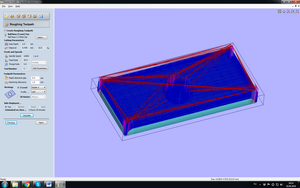

Экран настроек пути инструмента, различных режимов фрезеровки, редактирования и сохранения траектории и т.д.
Тут рисунок уже переведен в вектор и на заготовке отображается путь инструмента. Будем фрезеровать V-гравером.
Ну, а вот результат:
Скажу, что трассировщик переводит очень качественно, есть возможность выбора нескольких цветов для контура в цветных изображениях, а также быстрый перевод черно-белых. Функций у программы довольно много, кто знает английский все могут прочитать у них на сайте. Кто не знает - могу здесь некоторые привести, если кто желает, конечно.
Ну и самое такое, что понравилось - это просто суперский просчет пути инструмента, особенно ценен для гравировки текста и похожих элементов.

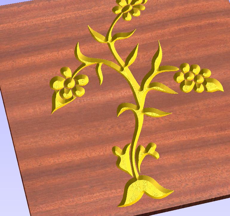

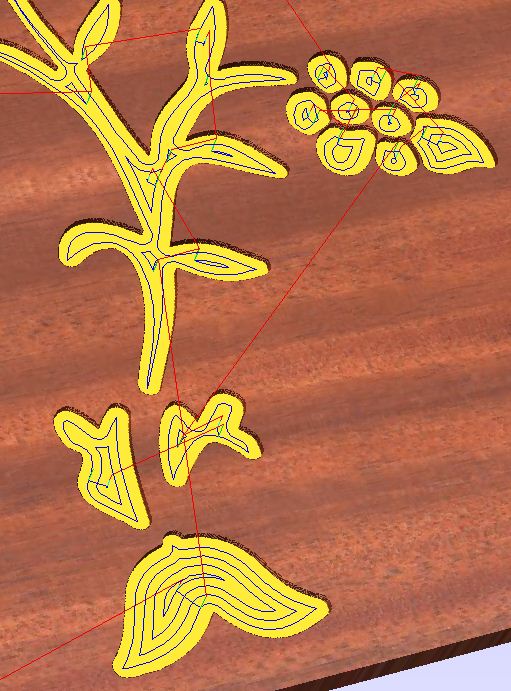

Первый - обычный V-гравер. Если толщина контура больше, то инструмент будет просто делать плоские вырезы. Так же это зависит и от глубины гравировки: чем больше глубина, тем меньшее количество проходов будет сделано. Шаг глубины настраивается, но для гравера можно ставить сразу по максимуму. Тогда просто скоростью играться можно.
v1.JPG (27765 просмотров) <a class='original' href='./download/file.php?id=2120&mode=view' target=_blank>Загрузить оригинал (102.85 КБ)</a>

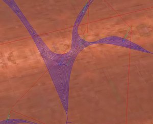

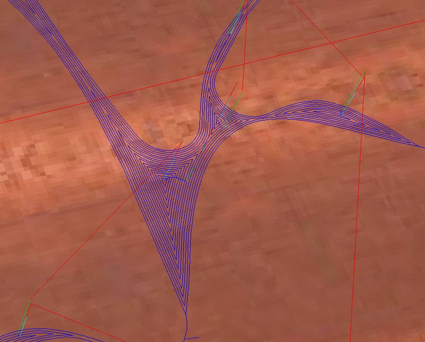

Забыл показать путь инструмента для гравера:
v4.JPG (27765 просмотров) <a class='original' href='./download/file.php?id=2123&mode=view' target=_blank>Загрузить оригинал (84.14 КБ)</a>

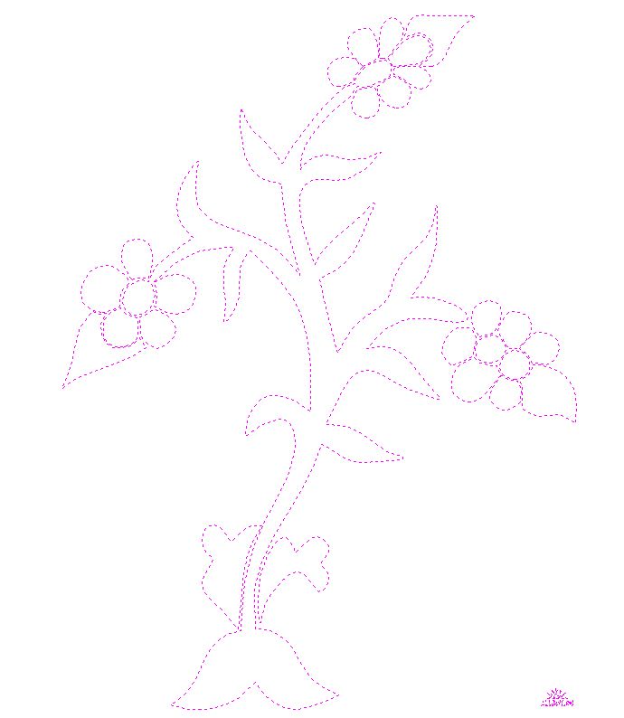

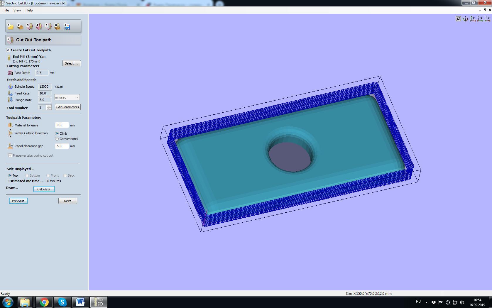

А вот обычная фреза. Вот сам контур, который нужен будет.
v2.JPG (27765 просмотров) <a class='original' href='./download/file.php?id=2121&mode=view' target=_blank>Загрузить оригинал (48.46 КБ)</a>
Берем фрезу диаметром 3мм и получаем вот такую траекторию и сам результат:
v3.JPG (27765 просмотров) <a class='original' href='./download/file.php?id=2122&mode=view' target=_blank>Загрузить оригинал (95.79 КБ)</a>

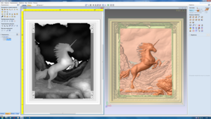

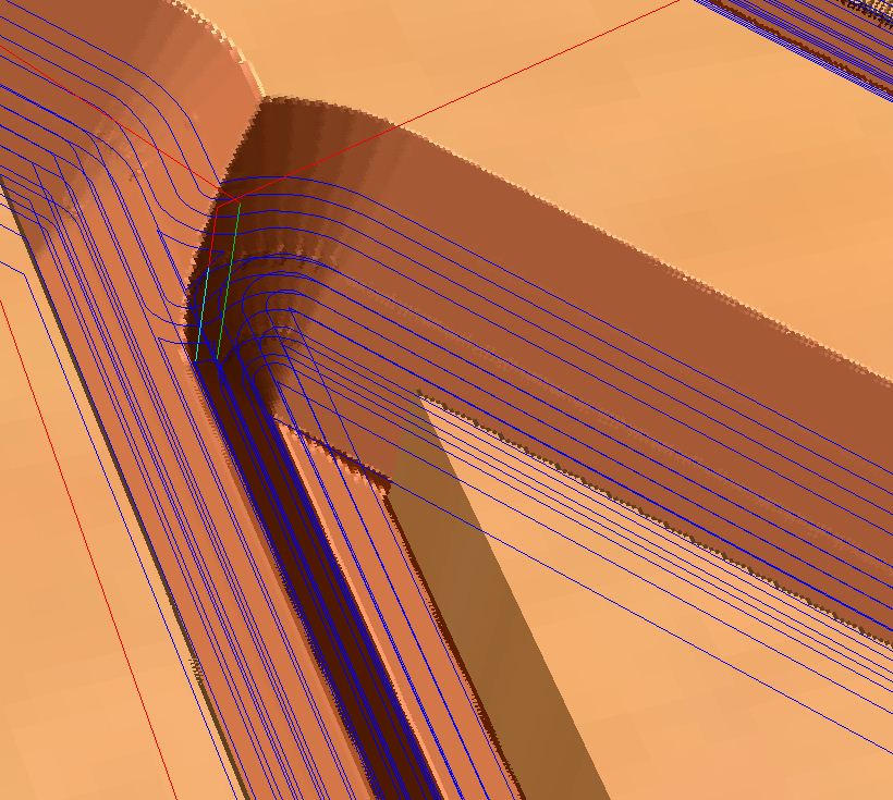

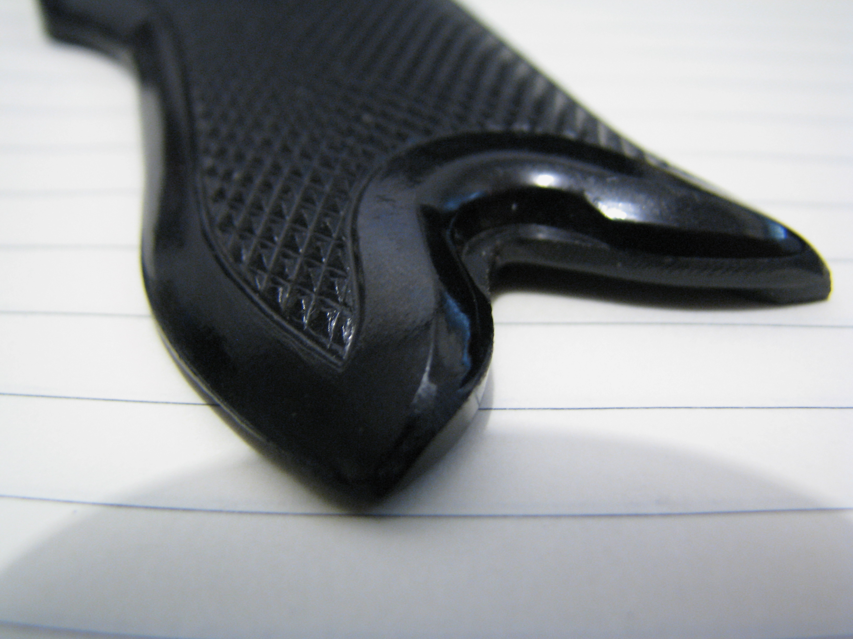

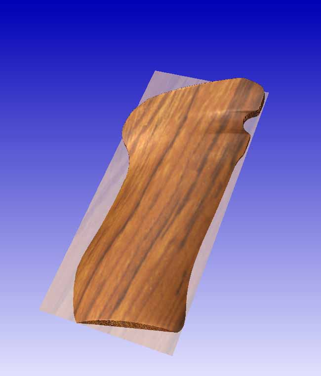

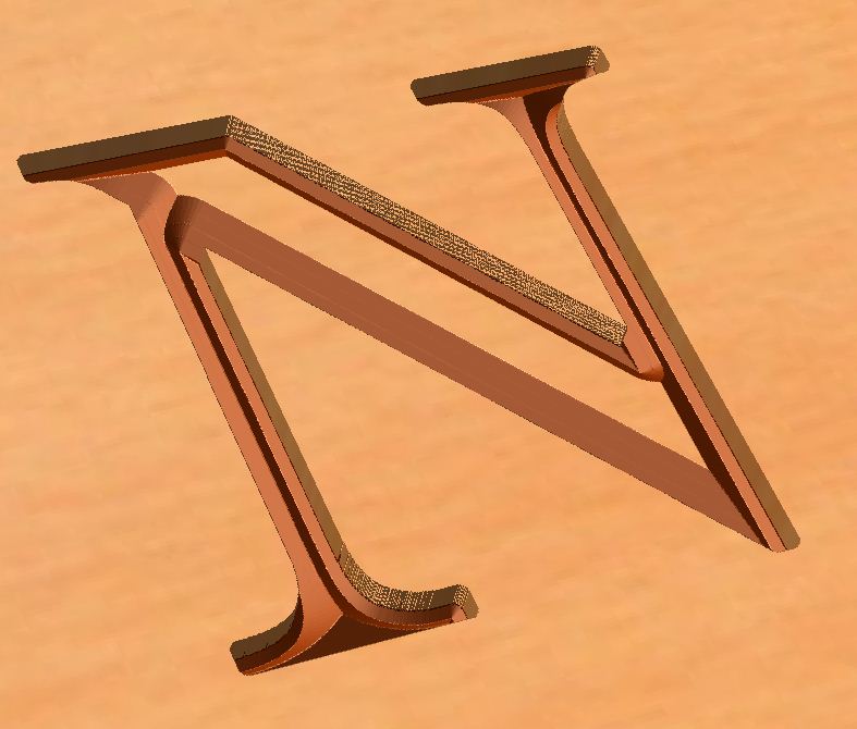

А, понял. Там есть специальный инструмент как раз для таких случаев. Prism Carving называется.
Вот буквочка вырезанная таким образом. Глубина фрезеровки 4 мм, фреза V-гравер диаметром 2 мм, шаг заглубления - 1 мм, т.е. фреза проходит 4 раза смещаясь в центр траектории и в глубину.
v5.JPG (27760 просмотров) <a class='original' href='./download/file.php?id=2124&mode=view' target=_blank>Загрузить оригинал (60.48 КБ)</a>
v6.JPG (27760 просмотров) <a class='original' href='./download/file.php?id=2125&mode=view' target=_blank>Загрузить оригинал (139.11 КБ)</a>

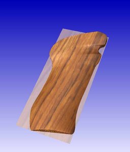

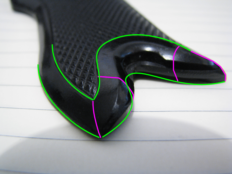

Пользуюсь пока пираткой, Aspire 3.5. Смотрю уроки и тренируюсь. Есть может ассы, нужна помощь с Rail Sweep. Можно и Арткам. Делаю накладку на пистолет, замучался
Re: Vectric VCarve
А что не понятного со sweep? Это просто вытянуть профиль вдоль контура "рельсы"...
ampredator
Сообщения: 332
Зарегистрирован: 27 июн 2012, 12:44
Re: Vectric VCarve
Сообщение ampredator »
У меня сложная фигура, как хвост ласточки, с гранью. Смысл понял, но не выходит каменный цветок, как хотелось бы
Re: Vectric VCarve
Покажи скориншот...

Это была проба первая, неудачная.
это самый первый эскиз (27077 просмотров) <a class='original' href='./download/file.php?id=6573&mode=view' target=_blank>Загрузить оригинал (36.11 КБ)</a>
это форма (27077 просмотров) <a class='original' href='./download/file.php?id=6574&mode=view' target=_blank>Загрузить оригинал (1.26 МБ)</a>
это форма
Re: Vectric VCarve
Тут лучше сделать несколько sweep, так как есть острые углы. Или что-то типа такого:
path3010.png (27078 просмотров) <a class='original' href='./download/file.php?id=6579&mode=view' target=_blank>Загрузить оригинал (674.27 КБ)</a>
