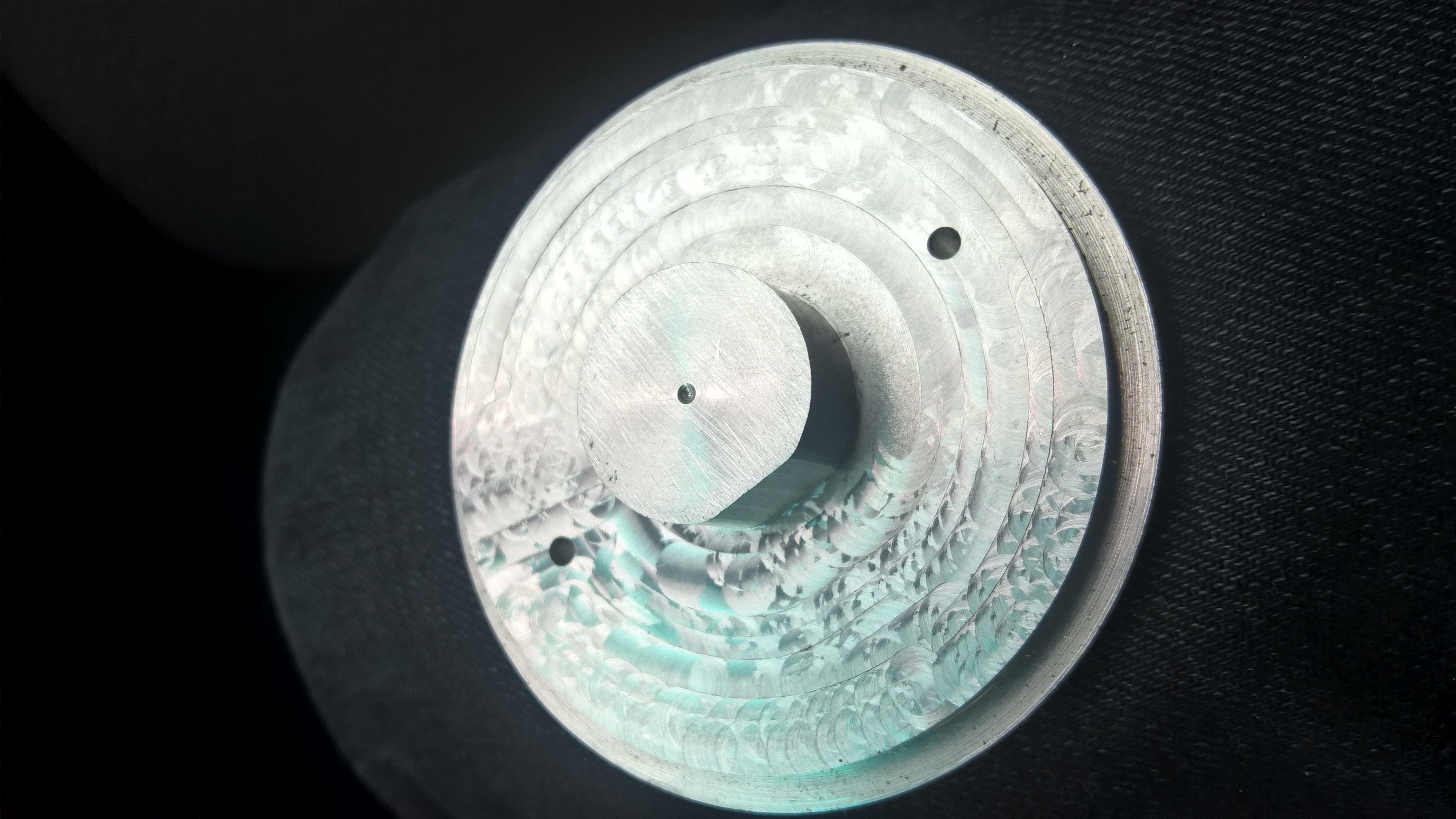

Leonid Vs писал(а):Кубики небольшие у Вас, хотите на пробу из АК4-1ЧТ или В95ПЧТ2 дам?
Хотим :)
Leonid Vs писал(а):При обработке В95 с Т некоторые заказчики сказали, что теперь вообще не полируют, т.к. после фрезы зеркало получается.
Это при условии что шпиндель перпендикулярно столу стоит и шаг перекрытия фрезы маленький. Иногда проще вырезать шершавую прессформу и полирнуть ее ручками, чем станок будет ее щеркать пару дней.

Спасибо за куски алюмяхи :)
очень крутое производства рекомендую !!

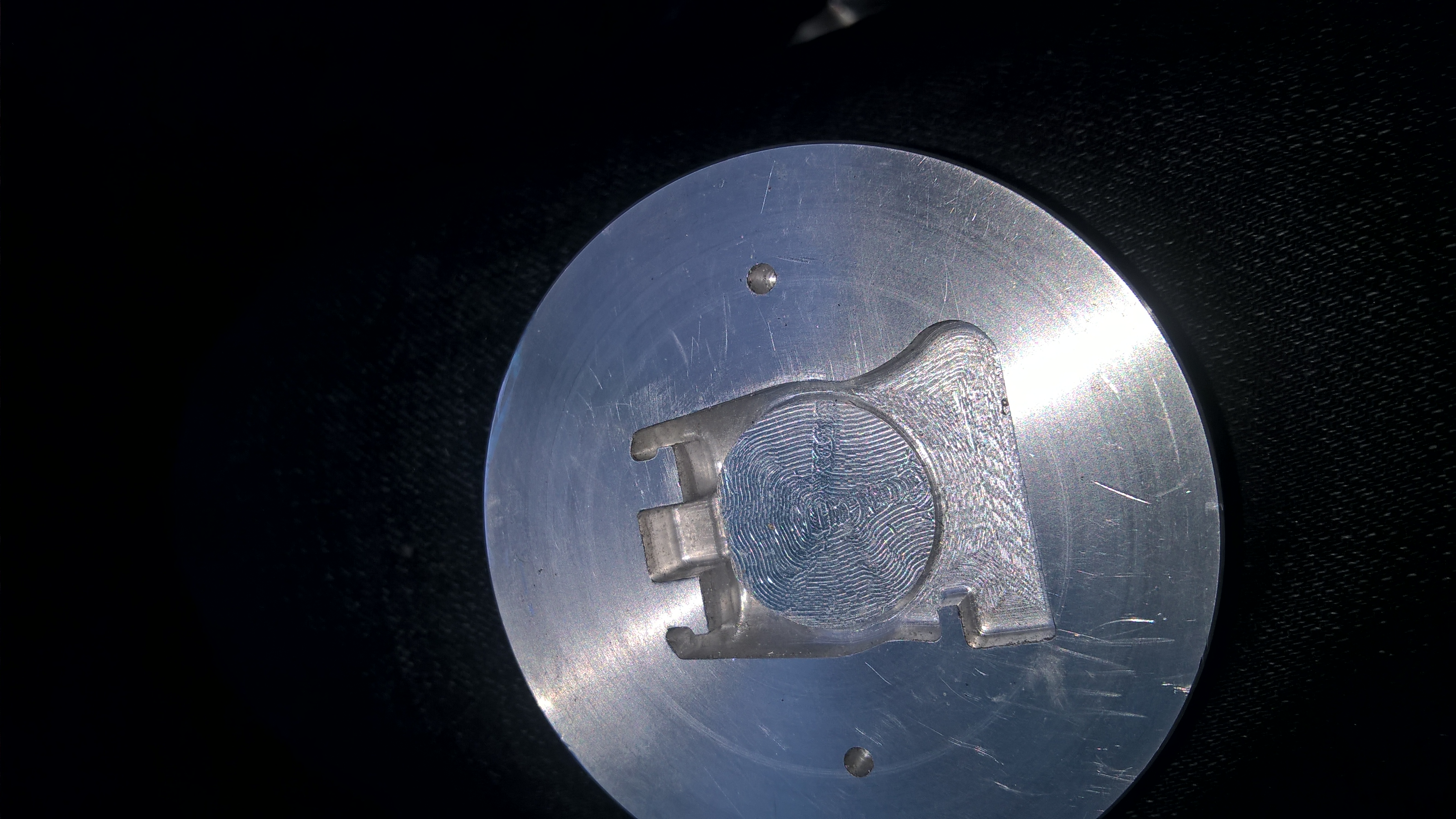

Вчера после доработки получил первую отливку
поверхность не очень хорошая на форме но из армомида получилось достойно :)

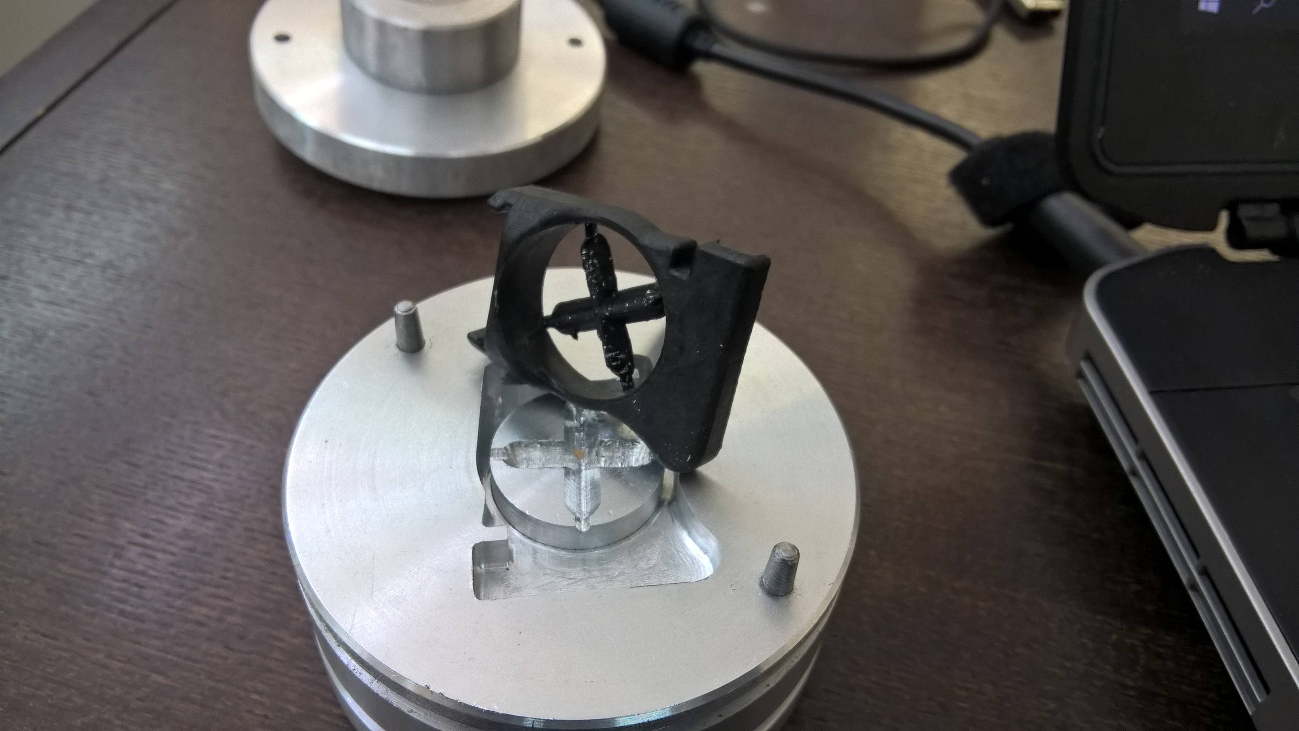

второй вариант формы
теперь из трех частей
WP_20160904_18_13_22_Pro.jpg (5565 просмотров) <a class='original' href='./download/file.php?id=89340&mode=view' target=_blank>Загрузить оригинал (2.29 МБ)</a>
для формовки каналов типа подковы выступ 0.4 (5565 просмотров) <a class='original' href='./download/file.php?id=89341&mode=view' target=_blank>Загрузить оригинал (2.51 МБ)</a>

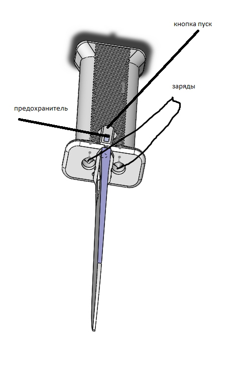

в итоге должно получится кольцо на палец с четырьмя зарядами перца :) жмешь кнопку фигачит заряд перца в морду противника
следующая разработка пневмо нож :)
