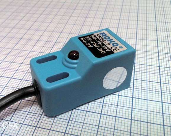

Добрый день, вот задумался - имею портал чпу роутера - движемый двумя ШД по бокам (ни чего собственно особого). Но винты трапеция, гайки капролон с выборкой люфта. В помещении большие перепады температуры. Подливания в гайках неизбежны как мне кажется. Посему нужно контролировать перпендикулярность осей в случае клина одной из сторон.
Собственно вопрос - а не лучше ли будет закрепить два индикатора ИЧ вместо индуктивных датчиков? Упираясь порталом по ним и выставлять вращая вручную ходовой винт одной из сторон (обкатав предварительно оси по лекальному угольнику и обнулив шкалу обоих ИЧ). Или самых обычных датчиков будет достаточно? По цене вроде выходит так на так.

По ИЧшкам будет точнее и дольше. Нужна точность? Тогда ИЧ. Точности концевиков хватит? Тогда их пользовать - упростить себе жизнь. На вкус и цвет все фломастеры разные.

В том то и дело что я не знаю какая точность у индуктивных датчиков....... китайцы могут написать в описании всё что угодно, на сколько я понимаю. а в практике...... - просто не имел с ними дела. вот и спрашиваю.

Серьезные фирмы (например, Omron) дают на свои индуктивные датчики точность +-(10-20)% от расстояния срабатывания. Которое бывает обычно около 2-4мм. Основной влияющий фактор - температура, в меньшей степени - напряжение питания.
http://www.ia.omron.com/products/family ... ation.html
Но китайцам ничего не стоит ввести такой параметр, как "повторяемость" и заявить его 0,05мм.

Индуктивные вообще не рассчитаны на точную работу, несмотря на такую цену. Не их это область.

У человека трапеции с капролоном!
По мне, так индуктивных датчиков за глаза будет.
Гистерезис,релаксация, ползучесть... - слова-то какие :)
Re: индикатор ИЧ вместо индуктивного датчика... есть ли смыс
Если рассматривать доки на упомянутые супер-пупер датчики, то обнаружится, что у них есть номинальное расстояние срабатывания и рекомендуемое расстояние установки (где гарантированно сработает). Эти величины различаются на десятки процентов. Реальных показателей точности я не нашел. Как и рекомендаций по установке в системах точного позиционирования.

Грамотно поставленные механические концевики справятся не хуже.
Хз , хорошие мехдатчики подороже стоят хороших индукционных
у меня держали 1-2 сотки при хомлении, этого вполне достаточно для большинства приминения

Значит поставлю такие. Думаю для моих целей хватит.

Сделай флажок на рычаге с большим отношением плеч, если уж так точности хочется. Короткое плечо будет нажиматься порталом, а длинное подносить железку к датчику...
