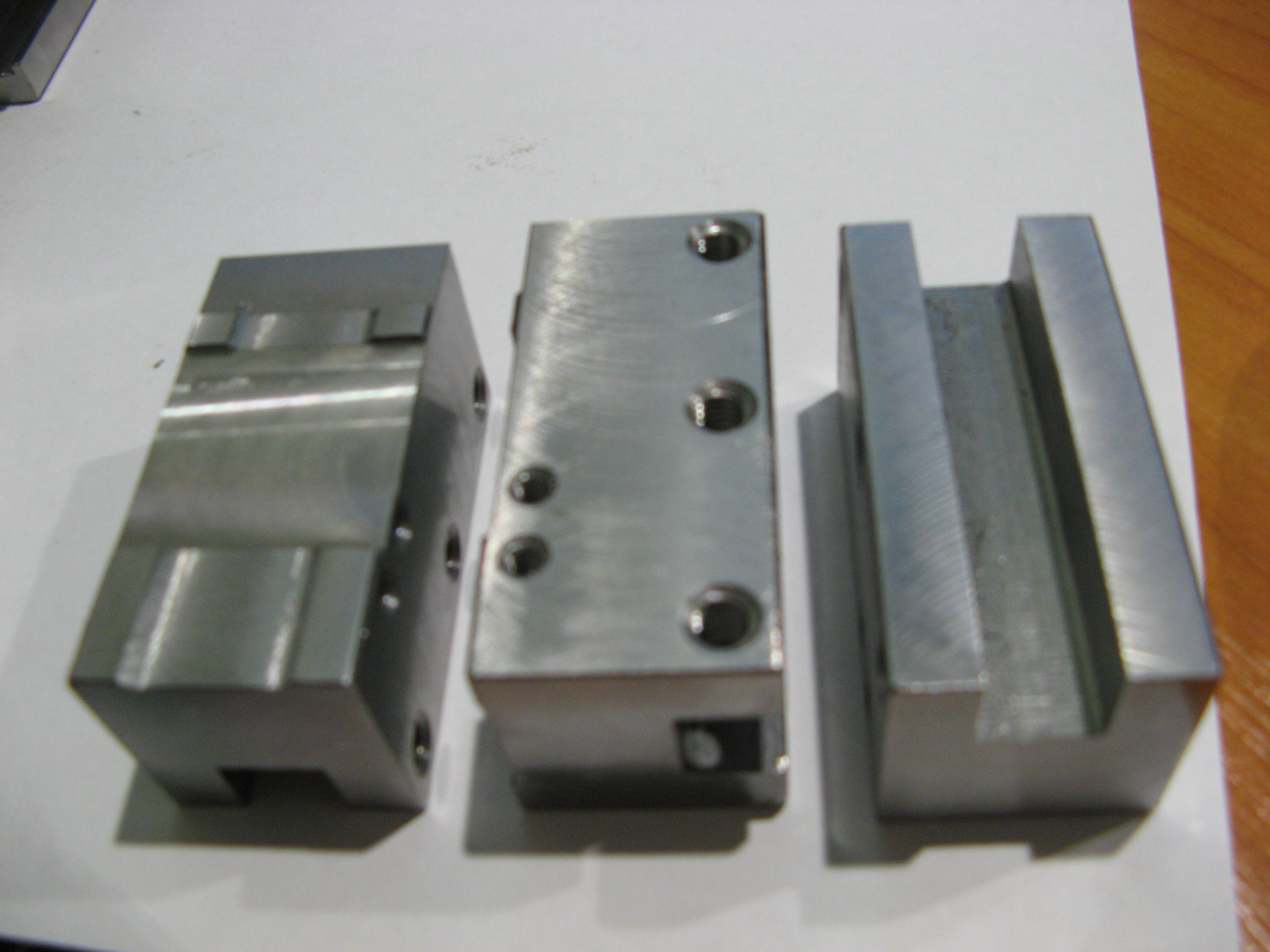

сразу скажу, пост для затравки, шоб и нам веселее было делать и вас заинтриговать...большая часть работы - Aegis, я тока фотик держал :crazy:
В общем дело было так.
Маленькая ЧПУ-токарка Aegis-джана давно завидовала большому ЧПУ - прям так и ныла, хочу резцедержку нормальную, ну хоть какую. Револьверку туда не всунешь, линейный магазин тоже, остается быстросменная резцедержка, но учитывая что это ЧПУ, нужна такая, чтобы погрешность при переустановке кассет была минимальная. Думали купить мультификс - но учитывая цену ну его :idiot: да и сами с руками
А тут как раз заказ на быстросменные резцедержки пришел, причем сразу на 3 штуки....
Решили делать 4, один нам, остальное хорошим людям.
Основные хотелки:
1) Точность переустановки резцов - около сотки
2) Зажим ручкой
3) Резцы вплоть до 12 мм
4) Двое из заказчиков захотели долбежное приспособление... нам как бы тоже нужно поэтому почему бы и нет...делаем
остановились на варианте:
1) базирование призма+плоскость
2) зажим эксцентриком (притягивает кассету к резцедержке) через Т-паз.
3) ручка через зубчатые колеса передает вращение на 2 эксцентрика (чтобы можно было забыть о ключах и одной ручкой зажимать и прямые и обратные кассеты).
4) на одну резцедержку планируем 4 прямых кассет для проходных резцов, 1 отрезную для плоского отрезного полотна 3х12мм (которых на постсоветском пространстве еще много осталось), 3 кассеты для расточных резцов, 1 для долбежного приспособления.
в модели это выглядит так:
модель резцедержка 1.png (4706 просмотров) <a class='original' href='./download/file.php?id=87360&mode=view' target=_blank>Загрузить оригинал (123.68 КБ)</a>
модель резцедержка.png (4706 просмотров) <a class='original' href='./download/file.php?id=87361&mode=view' target=_blank>Загрузить оригинал (123.65 КБ)</a>
модель резцедержка2.png (4706 просмотров) <a class='original' href='./download/file.php?id=87362&mode=view' target=_blank>Загрузить оригинал (172.3 КБ)</a>
Материал для кассет 30ХГСА, калить будем до твердости 40-45 HRC, потом чистовая фрезеровка и шлифовка всех посадок.
Материал для корпуса резцедержки - нашли кругляк Ф182 мм редкой стали 42ХМ калить будем до 50-55 HRC, потом фрезеровка чистовая, расточка и шлифовка.
Пока получаются такие симпатичные заготовки:

Ваня а как усилие зажима гарантировать одинаковое? че ,как придумали?
Redmn
Сообщения: 851
Репутация: 1207
Настоящее имя: Иван
Откуда: Украина, Запорожье
Re: Игрушки RAV-Group
Сообщение Redmn »
Chili писал(а):Ваня а как усилие зажима гарантировать одинаковое? че ,как придумали?
к сожалению в этом габарите тока на усилие от руки придется ориентироваться, хотя мы сейчас и прорабатываем варианты ручки с с динамометрическим приспособлением. Но это скорее всего излишне, т.к кассета, резцедержка эксцентрик и т.д. достаточно жесткие получаются, не должно быть паразитных деформаций которые на постоянство установки будут существенно влиять. В большем габарите (под иж напимер) планируем использовать сборку тарельчатых пружин усилием так на 3-6 кН, а ручкой будет происходить не зажим, а отжим.

я про шестеренки.... или только одна касета используется ,а не две сразу :thinking:

Chili писал(а): одна касета используется ,а не две сразу
да, одновременно зажимается только одна кассета. Усилие в нашем варианте воспринимает постоянно только эксцентрик, так что с зубами все будет гуд)))

тогда зачем про динамометрический ключ писал :thinking: а если в планах тарелки -то усилие на отжим сложится по "осям" :thinking: и будет вдвое больше (на рукоятку привода)
Redmn
Сообщения: 851
Репутация: 1207
Настоящее имя: Иван
Сообщение Redmn »
1) Вообще в идеале иметь постоянное усилие зажима, чтобы иметь постоянство установки, т.к. при разном усилии кассета, притягиваемая за Т-паз будет по разному деформироваться, просто мы думаем что деформации будут незначительными, но тяга к идеалу просит организовать....
2) Да, двойной вес придется отжимать, только там ход пружин 0,5 -0,7 мм при ходе рычага этак 100-150 мм. усилие будет доступное даже чахлому токарю)))) заодно подкачается :hehehe:

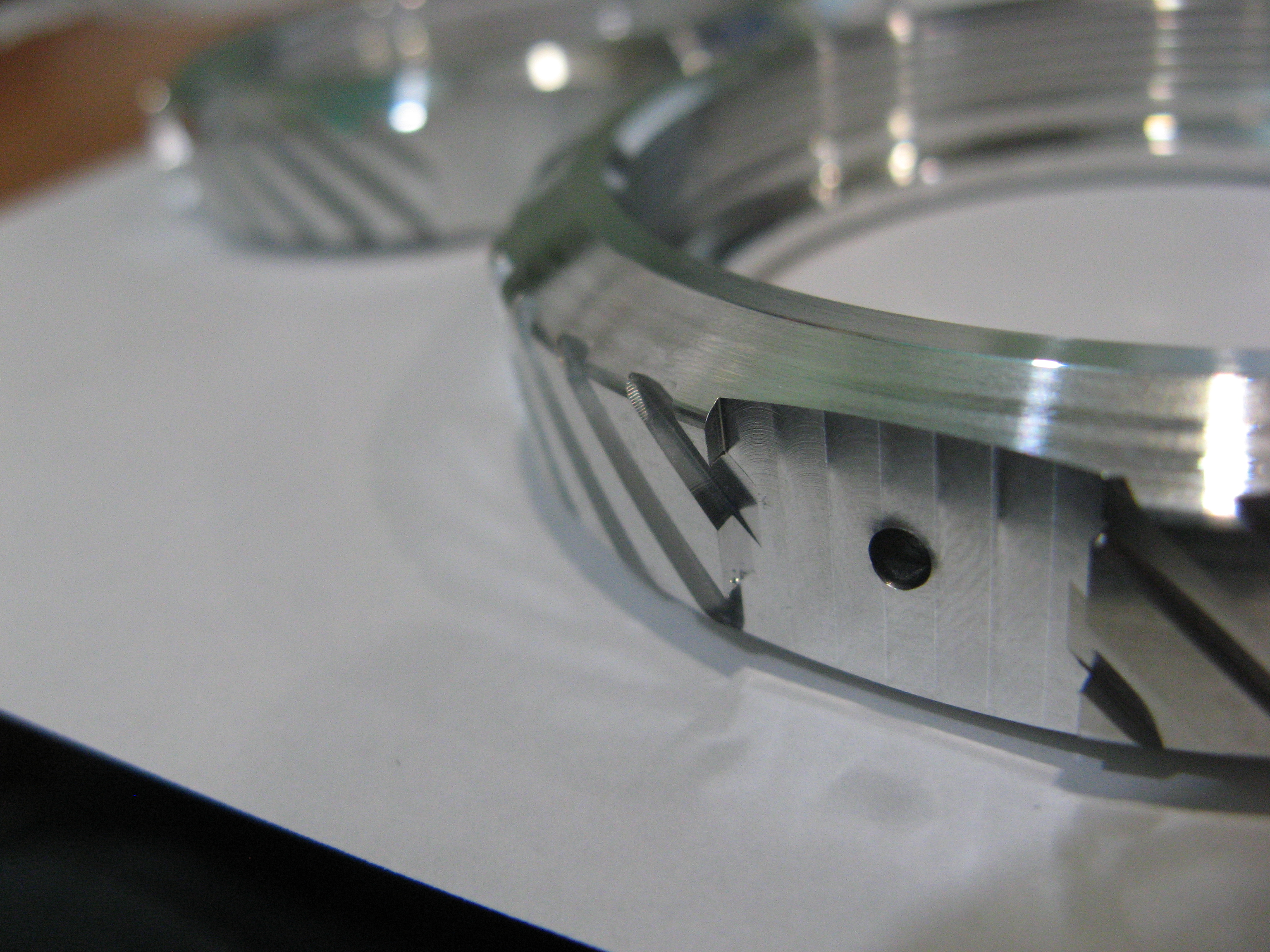

Миха (в миру aegis) начал осваивать фрезер с ЧПУ, а так как он человек классических взглядов + поленился Павермил устанавливать, изучать....
он по превычке 4х осевую в блокноте набрасал.... УП - 950 байт. Рифление получилось просто жесть. Я в восторге.
