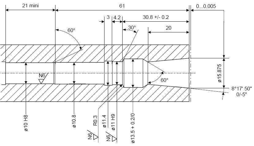

файлы из инета нашел при разборе завалов в рабочем компе
может кому пригодится
ATC_spindle_SW2009.zip
(2.98 МБ) 408 скачиваний
ввв.JPG (5488 просмотров) <a class='original' href='./download/file.php?id=79786&mode=view' target=_blank>Загрузить оригинал (51.47 КБ)</a>
выапа.JPG (5488 просмотров) <a class='original' href='./download/file.php?id=79787&mode=view' target=_blank>Загрузить оригинал (47.88 КБ)</a>

vovafed писал(а):файлы из инета нашел при разборе завалов в рабочем компе
А откуда фотки в архиве таких чертежей нету. Чертежи в SW2009 а у меня SW2013 может проблема в этом, одни модели а хотелось посмотреть на шару :hehehe:
Автор чертежей http://www.chipmaker.ru/files/file/2793/
