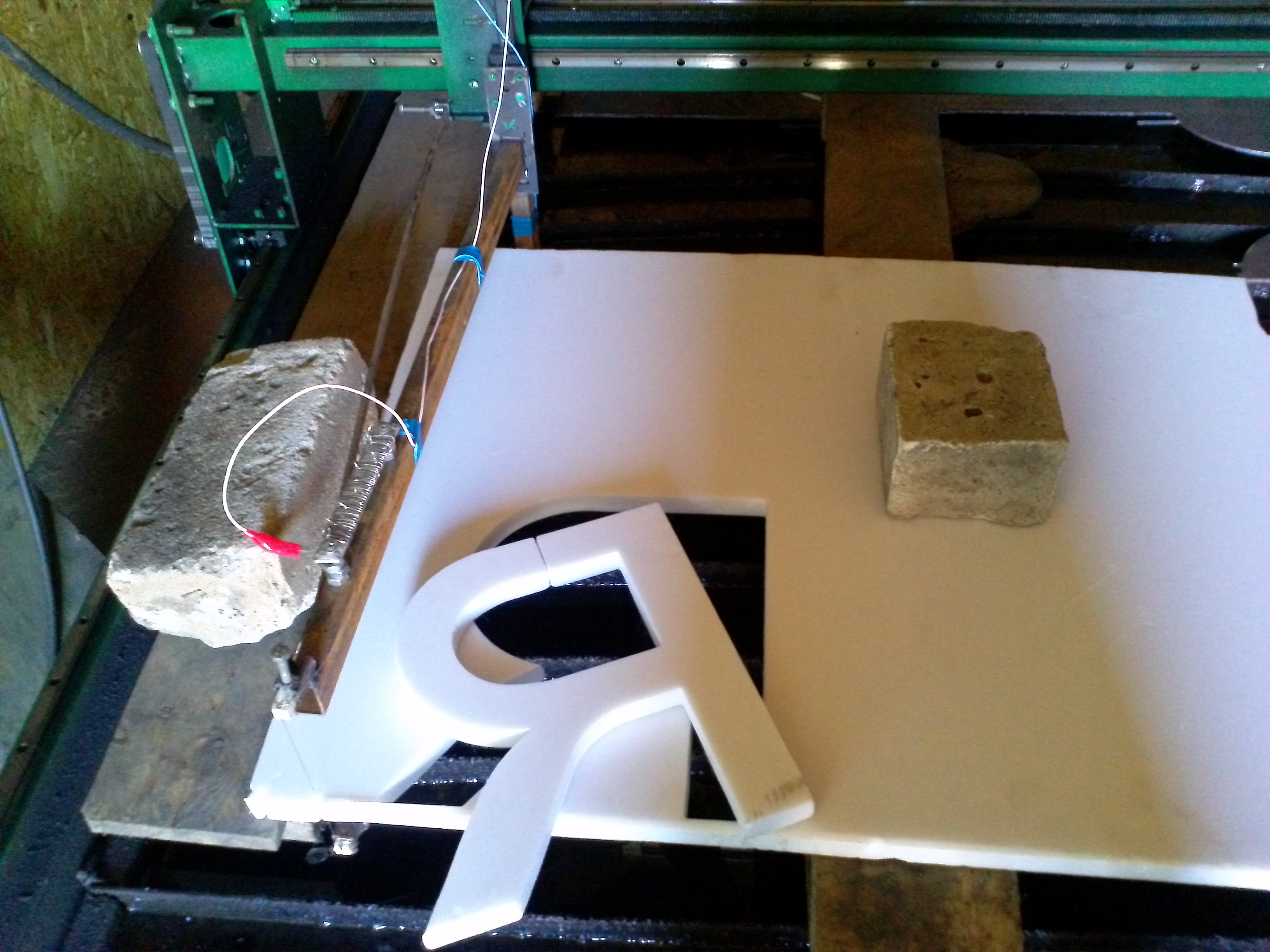

Давно хотел попробовать сделать пенорезку, но все ни как...
Ну вот, вроде созрел, и как бы начал делать проект, по чуть, как вдруг у одного из форумчан случилась проблема с пенорезкой.
И вот, пока появилось свободное время, решил по быстрому сляпать приставку к плазме, где вместо резака поставить струну.
Думаю вот соберу, и сам посмотрю что за штука, как работает, и форумчанину помогу вроде как.

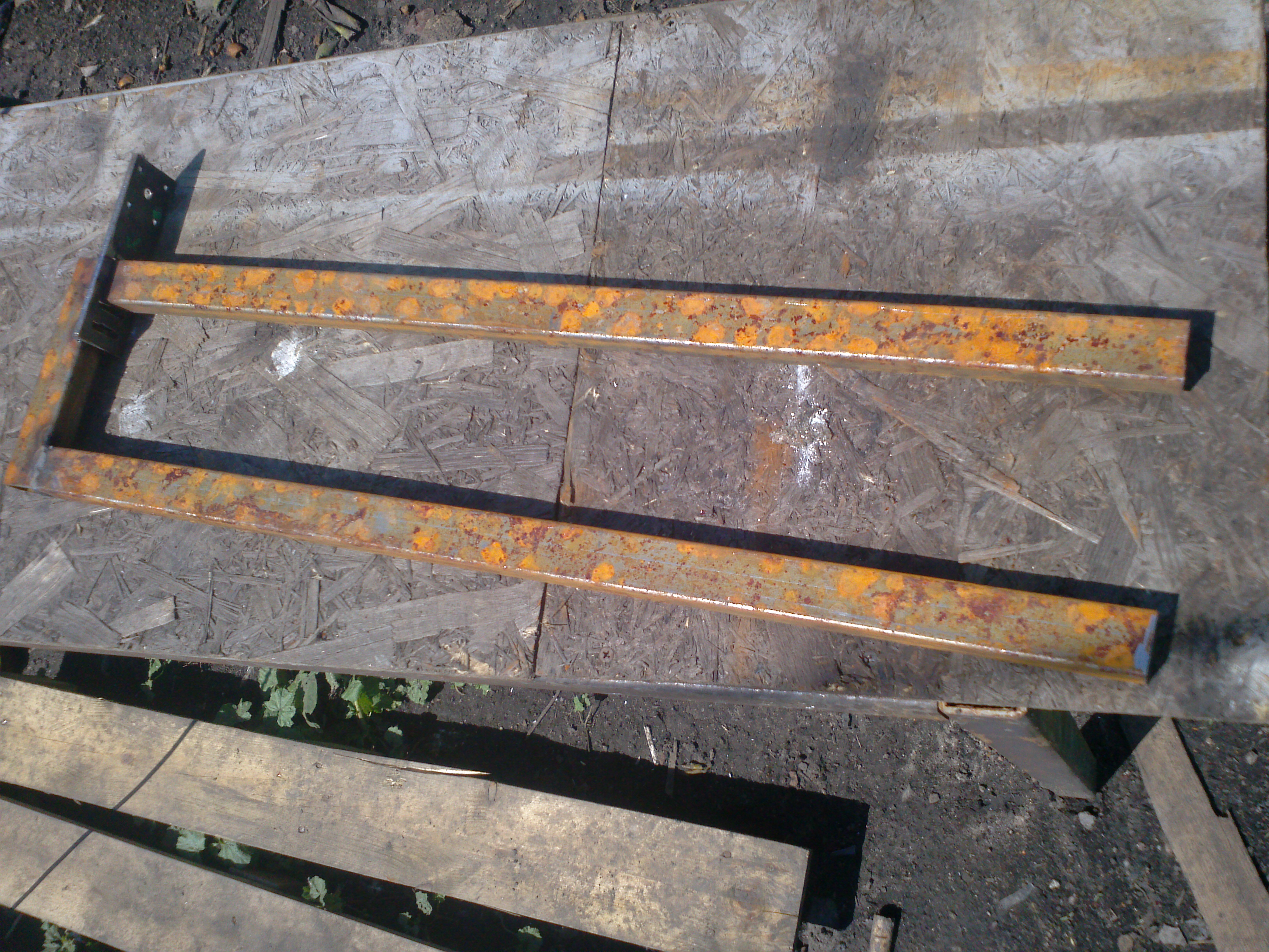

По дороге на работу купил лист какого то пенопласта, спираль от плитки, 3 метра провода 2 на 1.5 , и пошел ваять.

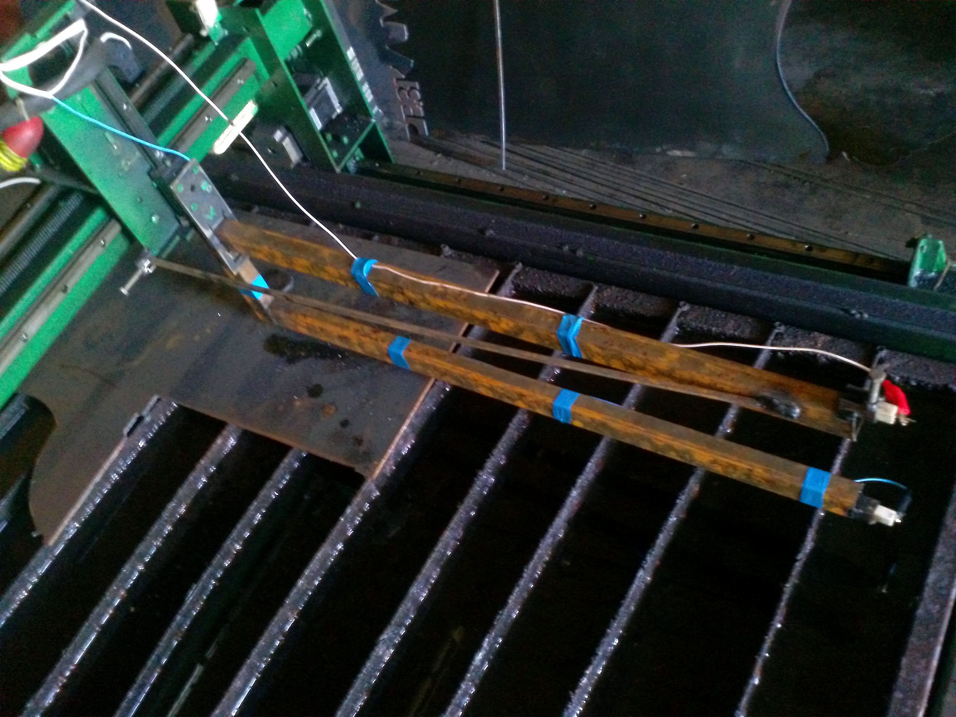

Первым делом был снят резак, замерено расстояние от стола до портала.
Поле напилил проф. трубу, сварил её буквой "С" и добавил дополнительную опору, для того что бы жесткость увеличить(как бы :hehehe: )
Вот сие чудо.
CAM00398.jpg (6028 просмотров) <a class='original' href='./download/file.php?id=86354&mode=view' target=_blank>Загрузить оригинал (2.85 МБ)</a>
CAM00399.jpg (6028 просмотров) <a class='original' href='./download/file.php?id=86355&mode=view' target=_blank>Загрузить оригинал (3.06 МБ)</a>
CAM00400.jpg (6028 просмотров) <a class='original' href='./download/file.php?id=86356&mode=view' target=_blank>Загрузить оригинал (1.59 МБ)</a>

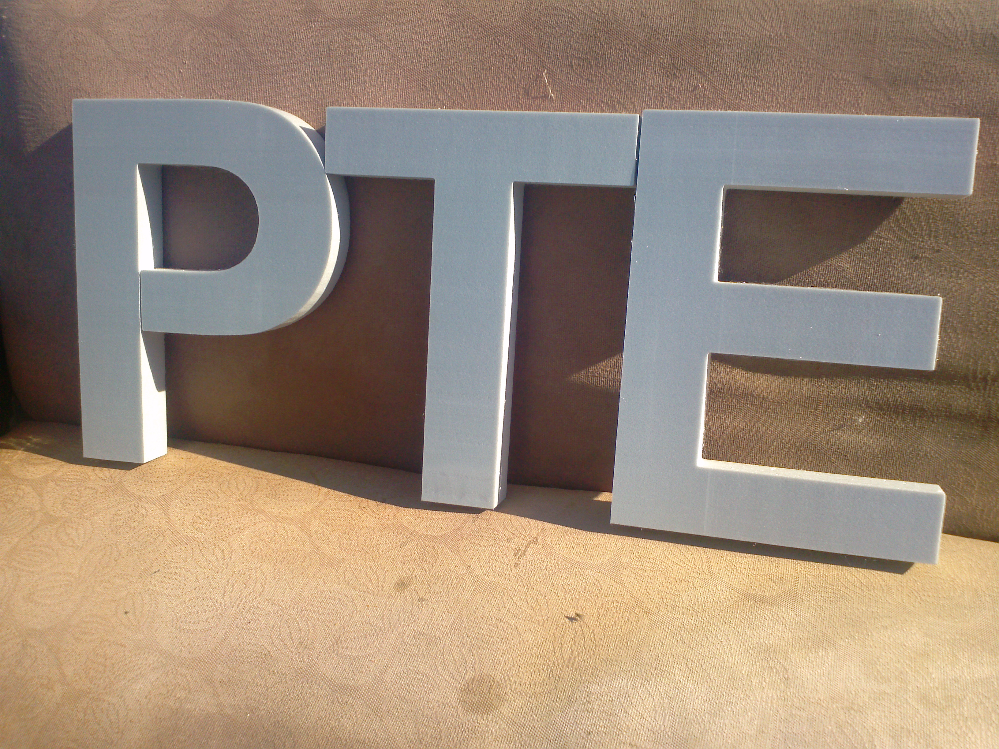

После всего этого натянул часть спирали и соорудил что то наподобие реостата (кусок шифера с намотанной на него спиралью :D ).
Все закрепил, провода скрутил как считал нужным, а дальше взял перерисованную мной букву "Я", закинул в Мач3 и включил.
видео реза.
https://youtu.be/WYhvRg-eK2M

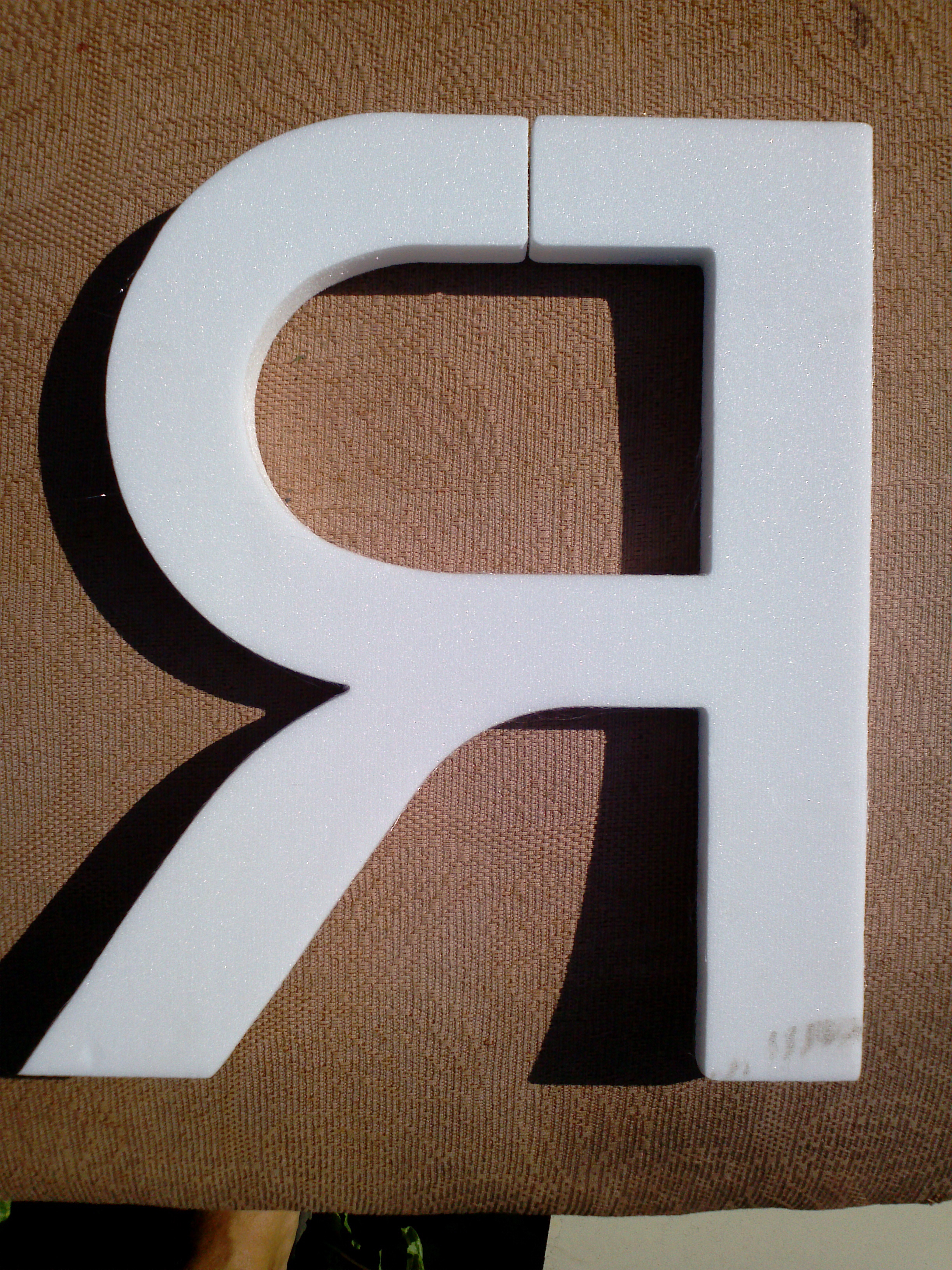

что вышло.
что вышло.jpg (6028 просмотров) <a class='original' href='./download/file.php?id=86357&mode=view' target=_blank>Загрузить оригинал (3.11 МБ)</a>
Ну и вдруг медальку дадут... напишу.
1. Что нравиться в модернизации?
Нравиться что приставка к плазме мне обошлась около 500 ублей. (БП от сервака был). И на этом чуде можно сделать что то (медленно, медленно, скрипя зубами) для себя. Для того что бы переделать обратно в плазму нужно 30 мин. это плюс.
2. Что не нравится?
Не нравиться то что на таком дивайсе все равно нормально не поработать, ну если только очень медленно. И очень плохо что резать можно только плоский пенопласт.
3. Что в следующий раз бы сделал по другому?
В следующий раз все таки нужно собрать нормальный станок с более жесткой конструкцией, стоящий в отдельной, чистой комнате, из нормальных частей.

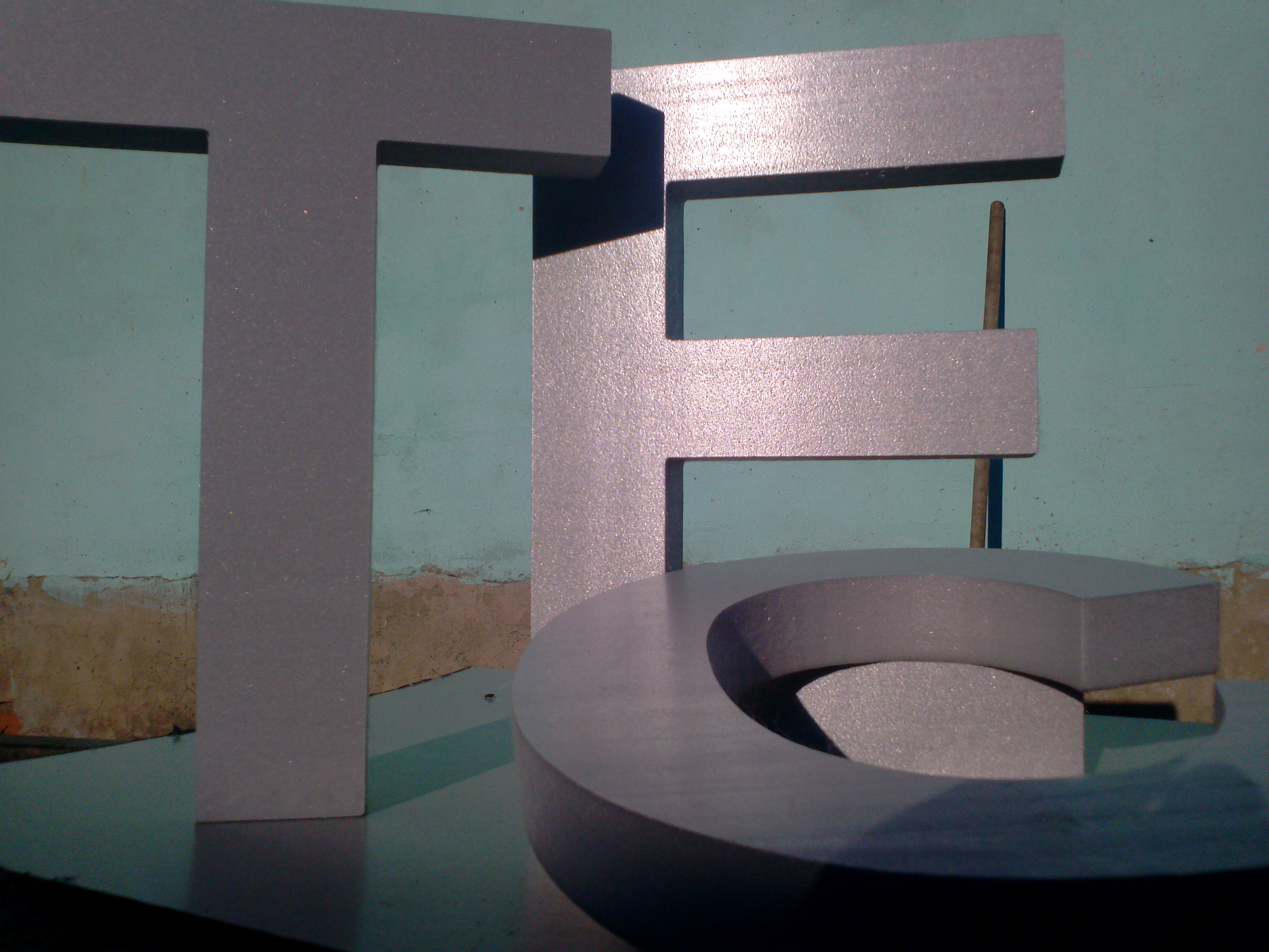

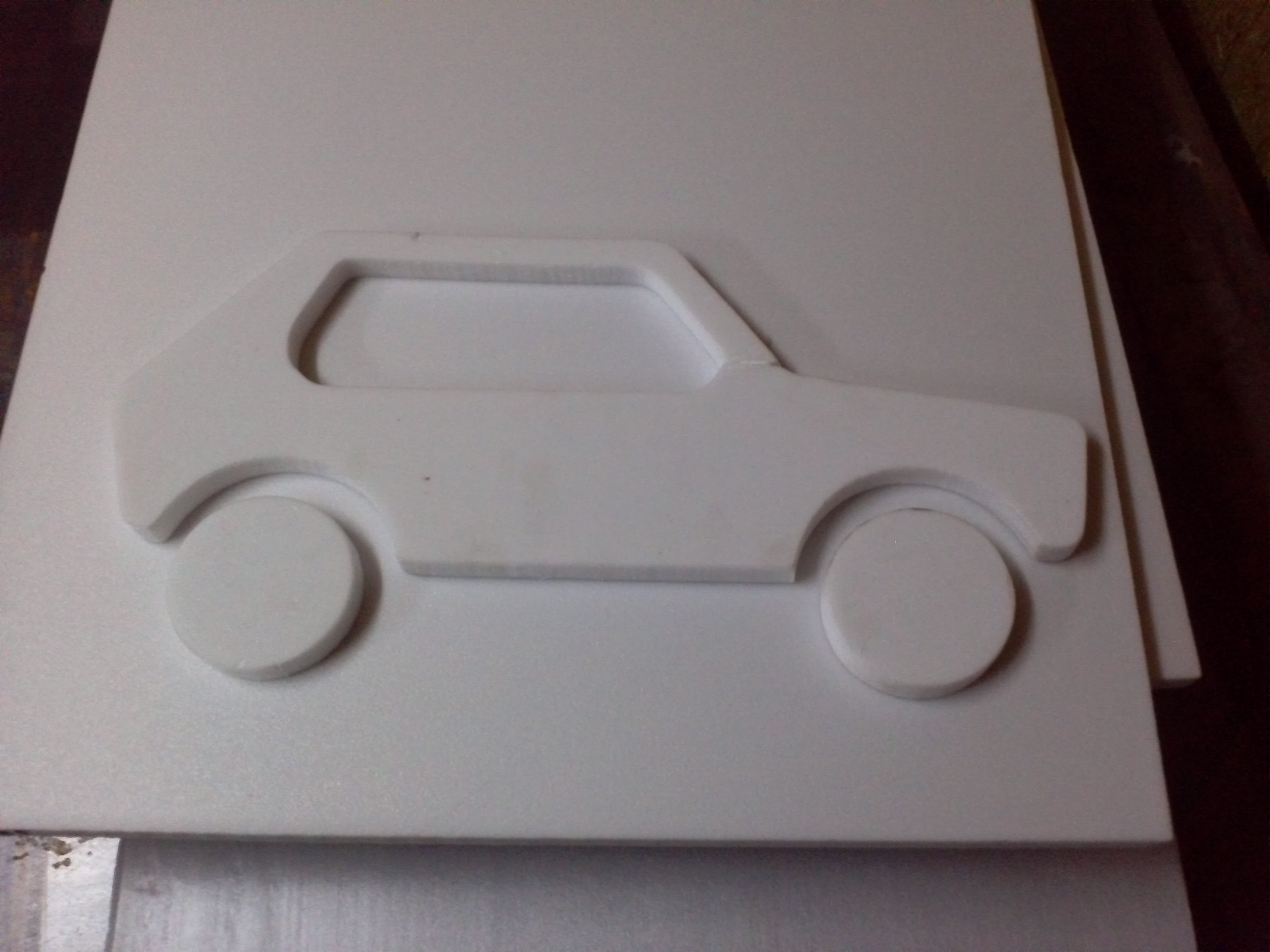

Вот еще чуть, сегодня резал.

Евгений+++ писал(а):Вот еще чуть, сегодня резал.
а пенопласт чем красил?
Это пеноплекс цвет у него такой. :)

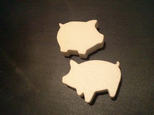

Вырезал пару поросяток.
CAM00564.jpg (5723 просмотра) <a class='original' href='./download/file.php?id=91872&mode=view' target=_blank>Загрузить оригинал (1.6 МБ)</a>
Размеры 20*50*60 (Толщина*Высота*Длинна)
Необходимо нанести надпись на 50шт. Конкретно чем пока не думал.
Подскажите пожалуйста как сделать дешево и сердито. :)
Спасибо.

Евгений+++ писал(а):Необходимо нанести надпись на 50шт. Конкретно чем пока не думал.
А это проблема. Гуашь, к примеру, сохнет плохо.
Яб предложил из самоклейки напечатать и вырезать...
Либо, найти краску, и вырезать трафаретов, а потом подбирать краску.
Акрил из баллончиков, у меня, к примеру растворял подобное.

Евгений+++ писал(а):Подскажите пожалуйста как сделать дешево и сердито.
Автомобильный баллончик и трафарет?
Хз, совсем не специалист - поросята зачетные =))) А материал - не опасный, например для детских игрушек пойдет?

Евгений+++
Материал полистирол, его красить водоэмульсией или акриловой фасадной. (если еще кто то знает чем то подскажите).
Это скорее всего пойдет на выставку, не для детей. :hehehe:
Ну и размер не окончательный.

SVP писал(а):Яб предложил из самоклейки напечатать и вырезать...
Размеры маленькие, на такое колич. клеить устанешь, да и не факт что на полистироле не отпадут.

SVP писал(а):Сожрет скорее всего.
Проходили это уже. 100% сожрет.
Гуашь не жрет... но фигово сохнет очень.
Я так понимаю это та-же водоэмульсионка, только в банках поменьше и легкодоступная.
Re: Переделываем плазму под пенорезку, или кто, как с ума сх
Смотрим "водорастворимые краски для полистирола". Сейчас их великое множество. Сгодится и отколерованная в нужный цвет водоэмульсионка.
Можно еще попробовать струйный принтер, в котором есть приставка для печати на компакт-дисках. Тогда вообще все просто.

а оно насколько хорошо держаться должно? На выставке в руках вертеть будут? если нет, можно через трафарет тупо маркером закрасить)

arkhnchul писал(а):а оно насколько хорошо держаться должно? На выставке в руках вертеть будут? если нет, можно через трафарет тупо маркером закрасить)
В руках вертеть будут.

Кстати да, перманентным маркером можно попробовать.
Если площадь нанесения мала.
