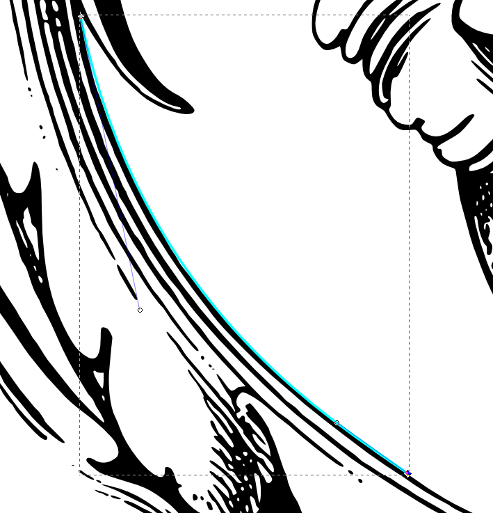

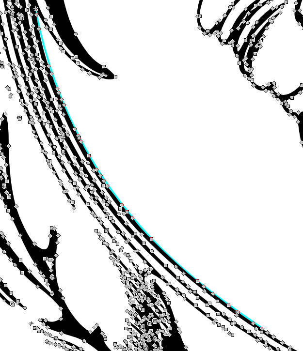

konstantinnet писал(а):Ага сейчас - расскажи - давай мах на мах ))))) - ты как для дебилов разжуешь мне что такое узлы ( на таком языке что бы понял и 5 летний ребенок ) , на что они влияют и что теоретически нужно сделать что бы их стало меньше а я тебе расскажу как дилетант - ни че не рубящий в графических редакторах делает вектор ))))
Попробую рассказать на пальцах.
Вот есть какая-то от руки нарисованная кривая. В фотошопе там все просто - кривая - это набор пикселей и к ней применяется весь арсенал пиксельного редактирования - фильтры, кривые, резкость. Но если мы хотим работать с кривой как вектор, то нам необходимо ее как-то параметризовать.
Первый способ, который приходит в голову - это сделать приближение в виде маленьких отрезков прямой. Чем больше отрезков, тем точнее приближение. Вроде нормально, причем таким образом, например, арткам 3Д барельеф делает - аппроксимирует отрезками. Вот начало и конец отрезков - это собственно узлы аппроксимации (приближения).
Но засады здесь две - очень много отрезков и в узлах соединения возникает угол (излом).
Думаем дальше. Прямая - это частный случай кривой, а именно кривая первого порядка. Повысим порядок, будем аппроксимировать кривыми первого и второго порядка. Кривая второго порядка - это дуга. Надеюсь сопряжения на черчении все делали?
Станок ЧПУ оперирует прямыми и дугами, вроде для практического применения достаточно, кривые получаются довольно гладкие. Например на черчении вместо эллипса рисуют овал из четырех дуг, и ничего, прокатывает.
засада здесь в том, что несмотря на визуальную гладкость соединения, вторые производные в узлах не совпадают. Грубо говоря - кривизна изменяется резко. Типичный пример - сопряжение прямой и дуги - вроде ехали прямо, а в точке сопряжения резко начали поворачивать. Раньше, когда так сопрягали рельсы, они именно в в этой точке и ломались.
Поэтому решили так - будем аппроксимировать линиями третьего порядка (кубические и бикубические сплайны). Они задаются двумя точками (начало и конец) и значениями производных в этих точках (направление и величина касательной к кривой). Касательные задаются специальными "рукоятками", торчащими из концов сплайна.
Теперь, откуда берутся огромное количество узлов. При векторизации растрового изображения программа стремиться создать такое количество сплайнов, чтобы максимально приблизиться к растровому изображению. Соответственно, каждый сплайн - это лишний узел. Задав требуемую точность, можно уменьшить или увеличить количество получившихся сплайнов. Естественно, уменьшить количество узлов можно за счет снижения детализации. Посмотрим на картинку: голубой сплайн нарисован вручную и содержит всего два узла. Он достаточно точно приближен к кривой оригинального рисунка, которая содержит 30 узлов на данном участке!
Да, эти узлы нужны, чтобы тщательно отрисовать изменение толщины штриха. Но если это не надо, зачем платить больше? ))
одинокий сплайн (6469 просмотров) <a class='original' href='./download/file.php?id=6527&mode=view' target=_blank>Загрузить оригинал (98.68 КБ)</a>
одинокий сплайн
оригинал в 30 узлов (6469 просмотров) <a class='original' href='./download/file.php?id=6528&mode=view' target=_blank>Загрузить оригинал (97.58 КБ)</a>
оригинал в 30 узлов

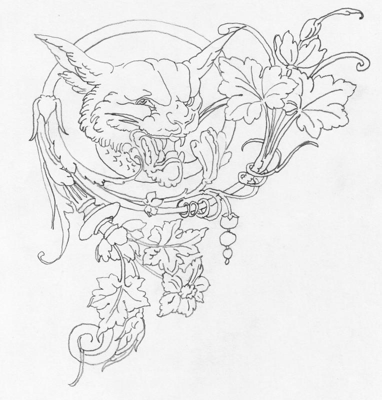

Я побывал обрисовывать кривыми безье в новом слое поверх старого рисунка картинку - получается - но сколько же надо времени на это
потому придумал выход из положения рисовать не в программе а как в детстве на стекле - обрисовал контур - от сканировал - загнал в инскайп - векторизировал - в итоге получил картинку
Изображение1 005.jpg (6468 просмотров) <a class='original' href='./download/file.php?id=6532&mode=view' target=_blank>Загрузить оригинал (77.78 КБ)</a>
- опять таки для резьбы сойдет ....но хочется первую
Ага я кажется понял что Вы хотите мне подсказать - можно ведь рисовать кривыми безье не весь рисунок а только некоторые его части - при этом сократится количество узлов и время построения рисунка при этом качество рисунка останется прежним
Ни че не вышло - выдиляю отрезок вектора - вырезаю - вырезается весь рисунок((((

в инкскейпе есть такая функция - меню "Контур"-"Упростить". Вот она и пытается удалить "лишние" узлы. Искажает, конечно, слегка, но из 100к сделала сразу 15к узлов.
И при векторизировании можно поиграться параметрами типа "Сглаживание контуров", тоже дает значительный эффект.
path2995.png (6468 просмотров) <a class='original' href='./download/file.php?id=6533&mode=view' target=_blank>Загрузить оригинал (547.34 КБ)</a>

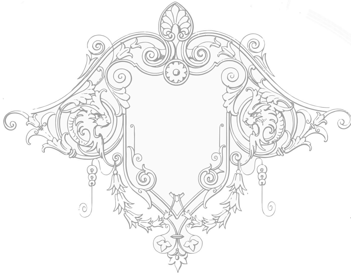

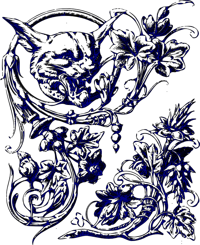

Первый сложный рисунок выполненный на EGG-BOTе ( гусиная скорлупа )
Толщина пера - 0,1мм
Результатом я доволен
Но путем проб и ошибок и подсказок Андрея пришел к выводу что для того что бы рисовать на страусовой скорлупе нужны моторчики по мощнее и с меньшим шагом, да и в планах попробовать новую конструкцию держателя пера.
Тот же рисунок на страусовой скорлупе не пошел
Вот оригинал рисунка
1.png (6415 просмотров) <a class='original' href='./download/file.php?id=6616&mode=view' target=_blank>Загрузить оригинал (246.63 КБ)</a>
а вот что вышло на скорлупе

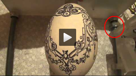

konstantinnet писал(а):Тот же рисунок на страусовой скорлупе не пошел
На гусином получилось хорошо, Константин выложи пожалуйста фото этого же рисунка на страусиной, чтобы можно было сравнить.
Какой диаметр гусиного яйца?
Re: Egg-bot по русски ( просьба помочь )
3200 точек это досаточное разрешение, принтер печатает в среднем 300dpi. На страусином яйце конечно выйдет чуть-чуть по меньше, но все равно должно быть не плохое разрешение.
А вот на счет струйника или лазера идея интересная. Если на пере не будет механической нагрузки рисунок должен стать гораздо четче.

Основная идея EGG BOTа как мне кажется - относительная дешевизна оборудования и комплектующих ( как мне кажется )
Понятное дело что лазер будет по интересней - но стоимость - просто пугает ( если брать не тот что из головки DVDroma )
Весь прикол этой машинки в том что при наличии рук и головы ее можно самому изготовить
Как мне кажется нужно упираться не на усложнение модели а на улучшение ее параметров в механической части - люфты и плавность движения всего механизма

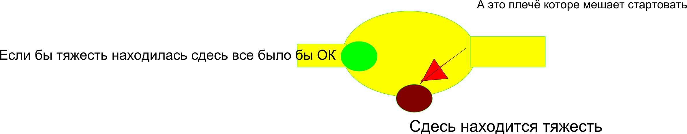

При работе на страусовой скорлупе заметил что понятное дело узел пера как работал так и работает ( не зависимо от того какой вес стоит на оси которая крутит скорлупу )
А вот узлу приводящего в движение скорлупу приходится туго - вес страусовой скорлупы не дает ему возможность с места стартовать так же легко как и при куриной скорлупе - в общем тяжко ему - действуют две силе - одна центральная ( скорлупа страуса тяжелее поэтому нужно ее крепить по сильнее )
А другая боковая - опять таки тяжесть не дает возможности разогнаться со старта
Я сейчас думаю над тем как закрепить скорлупу для того что бы избежать хотя бы центральной силы давящей на двигатель
Если брать прямые линии то относительно нормально получается - а вот если завиток то резкая смена движений в право и влево двигателю тяжко делать
Последний раз редактировалось konstantinnet 21 июл 2012, 12:27, всего редактировалось 1 раз.

Гоняет он ее быстро - но только после того как стартует - а вот в момент старта все идет с задержкой
1.png (6390 просмотров) <a class='original' href='./download/file.php?id=6617&mode=view' target=_blank>Загрузить оригинал (62.95 КБ)</a>
Последний раз редактировалось konstantinnet 21 июл 2012, 12:46, всего редактировалось 1 раз.

Nick писал(а):3200 точек это досаточное разрешение, принтер печатает в среднем 300dpi.
Dpi - это число точек, приходящихся на линейный дюйм поверхности. То есть надо пересчитать, 3200 надо пересчитать на дилину окружность, тогда будет уместно говорить о Dpi, причем при удалении от "экватора" к полюcам яйца dpi будет возрастать (;
А для пера пересчитать 800 на длину медианы яйца.
Константин гайка должна быть прижата к детале на котороую крепится двигатель пера:
gaika.PNG (6390 просмотров) <a class='original' href='./download/file.php?id=6618&mode=view' target=_blank>Загрузить оригинал (197.9 КБ)</a>
