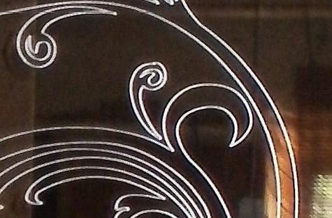

Фотку несхождения концов контуров. И заодно сделай фото приводов вертикальной оси, на этих фотографиях его не видно...

Несхождение контура проявляется не часто. На весь опубликованный рисунок нашел одно явное место. Бороться с этим не сложно, если задаться целью. Надо чтобы гравировка начиналась в сторону, противоположную прихода гравера. При этом схождение близко к идеальному. Gcodetools, случайно или нет не знаю, практически всегда делает так, как надо.
Привод оси Y пришлось переместить на подвижную каретку, так как при остановке возникали вертикальные колебания.

Bagim писал(а):противоположную прихода гравера.
Т.е. начиналась в каком-то остром углу, а не в гладкой части контура?
Bagim писал(а):Gcodetools, случайно или нет не знаю, практически всегда делает так, как надо.
Скорее всего случайно :).
Точку начала для замкнутого контура можно задать путем добавления разрыва в нужном угле.

Nick писал(а):Т.е. начиналась в каком-то остром углу, а не в гладкой части контура?
Нет, не так. Прошу извинить за костноязычность.
Гравер на холостом ходу проезжает будущий контур, загрызается и начинает гравировку в противоположную сторону. Соответственно он возвращается с той же стороны, откуда и пришел на холостом - попадание идеальное.
Nick писал(а):Точку начала для замкнутого контура можно задать путем добавления разрыва в нужном угле.
Очень классное и нужное замечание, которое надо внести в учебник по Gct 1.7! :)
Это люфт так выбирается? или какой-то другой эффект?

Steel.ne писал(а):Вообще было бы неплохо сделать точку начала около маркера in-ou
Я тоже об этом подумал, и вроде оно даже может сработать. Попробуй добавить маркер + выполнить prepare path for plasma и выставить в качетсве длинны входа 0.
Кстати, люфт можно выбрать средствами УП. Ты чем пользуешься (mach, linuxcnc)?
Да, люфт..

Bagim писал(а):Да, люфт..
А выборка люфта средствами LinuxCNC или Mach чем не подходит?
Bagim
Сообщения: 37
Зарегистрирован: 26 фев 2012, 10:46
Re: Большой компактный ЧПУ гравер
Сообщение Bagim »
Nick писал(а): А выборка люфта средствами LinuxCNC или Mach чем не подходит?
1 Время выполнения программы значительно увеличивается
2 Люфт отличается в зависимости от координаты Х
3 Мне этот люфт "пофиг", все таки не тяжелое машиностроение... :D
Сообщения: 22776
Bagim писал(а):2 Люфт отличается в зависимости от координаты Х
В LinuxCNC можно сделать до 256 значений на всю ось.
