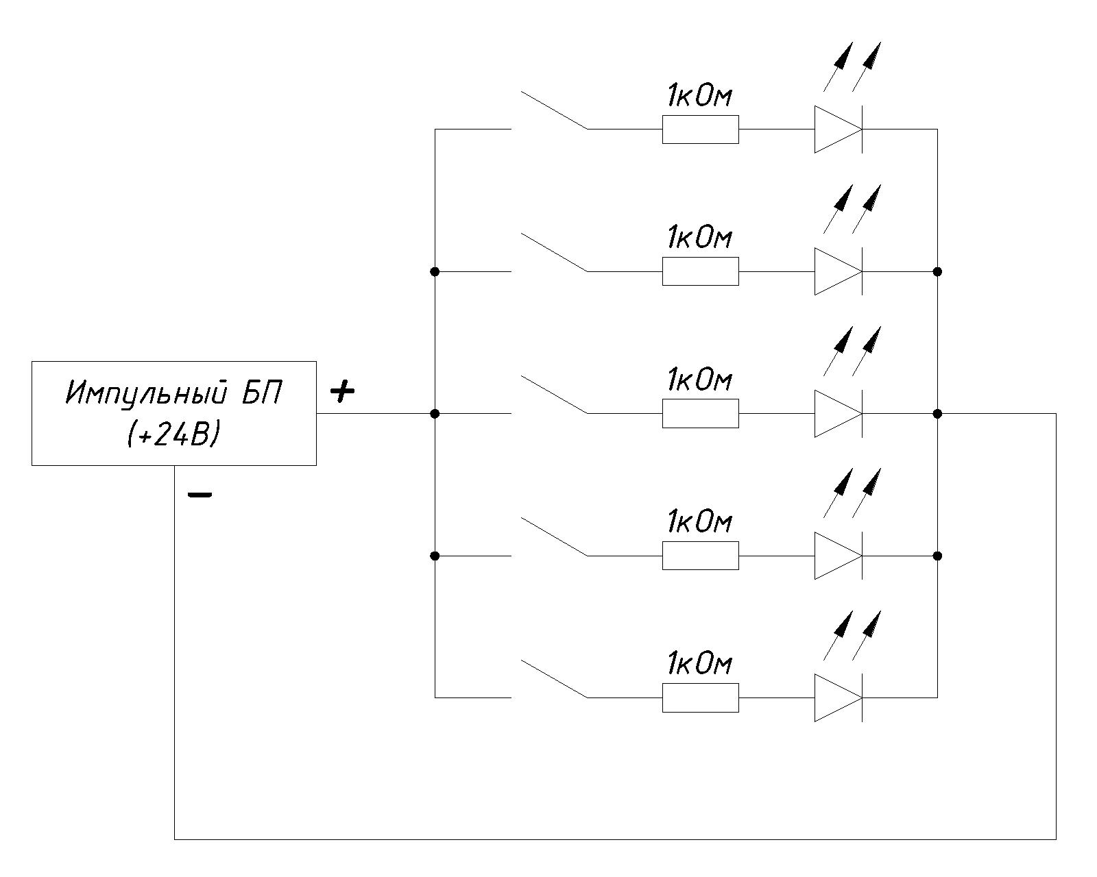

Народ, голову сломал. Что делаю не так?
Есть импульсник +24В.
Есть 5 светодиодов.
Хочу каждый светодиод включать отдельным выключателем.
Вот схема как я это собрал:
diod.jpg (2613 просмотров) <a class='original' href='./download/file.php?id=86023&mode=view' target=_blank>Загрузить оригинал (82.12 КБ)</a>
И не работает, хоть ты тресни.
Проверил все диоды - работают, проверил все включатели - работают, проверил импульсник - все ок. Но диоды не горят.
В чем причина?

Вопросов к схеме нет.
Тестер-то под рукой?
Минус тестера на минус питания, и вперед щупать напряжения в каждой точке схемы, нажимая и отжимая кнопочки.

Светодиоды освещения? Если да, то почему питаете таким малым током (24мА)? Конечно хоть немного, но должны светиться.
Re: Вопрос по схеме подключения светоидов
24 мА не слишком много для светодиодов?
И резисторы должны быть в данном случае на 1 Вт.

nevkon писал(а):Светодиоды освещения? Если да, то почему питаете таким малым током (24мА)? Конечно хоть немного, но должны светиться.
Нет, это в щитовой сборке будет просто световая индикация того, что на устройство подано напряжение.
michael-yurov писал(а):24 мА не слишком много для светодиодов?
Вот тут считал, сделал так, как посчитано :)
Выбирал диод красный 5мм, хотя мои фактически прозрачные, но светятся красным :)
Мог однажды перепутать полярность - тогда светодиодам скорее всего кирдык.
И современные красные с прозрачным корпусом при 20 мА обычно светят так, что глазам больно. 10 вполне хватит. Хотя сгорать от 20 мА не должны.

В данной схеме, перепутав полярность, сжечь светодиоды невозможно.
Если убрать резистор, то в прямом направлении сжечь можно, в обратном не факт.

lkbyysq писал(а):Если убрать резистор, то в прямом направлении сжечь можно, в обратном не факт.
Без резисторов питание не подавалось.
Вечером попробую еще раз тщательно все прозвонить и найти слабое звено.

24мА для индикаторной подсветки - очень ярко. Я всегда 1кОм ставлю на 12В и то иногда в глаз неприятно светит. А тут еще с прозрачным корпусом будут стоять.
trafbite писал(а):..
P.S. как вы проверяли светодиоды перед установкой?

полярность светодиодов проверьте. не работать тут нечему)

Забыл ответить.
В общем дело было не в бобине :)
Не знаю как я проверял, но выяснилось, что я полярность диодов попутал и они погорели.
Заменил, поменял полярность и все работает гуд!
