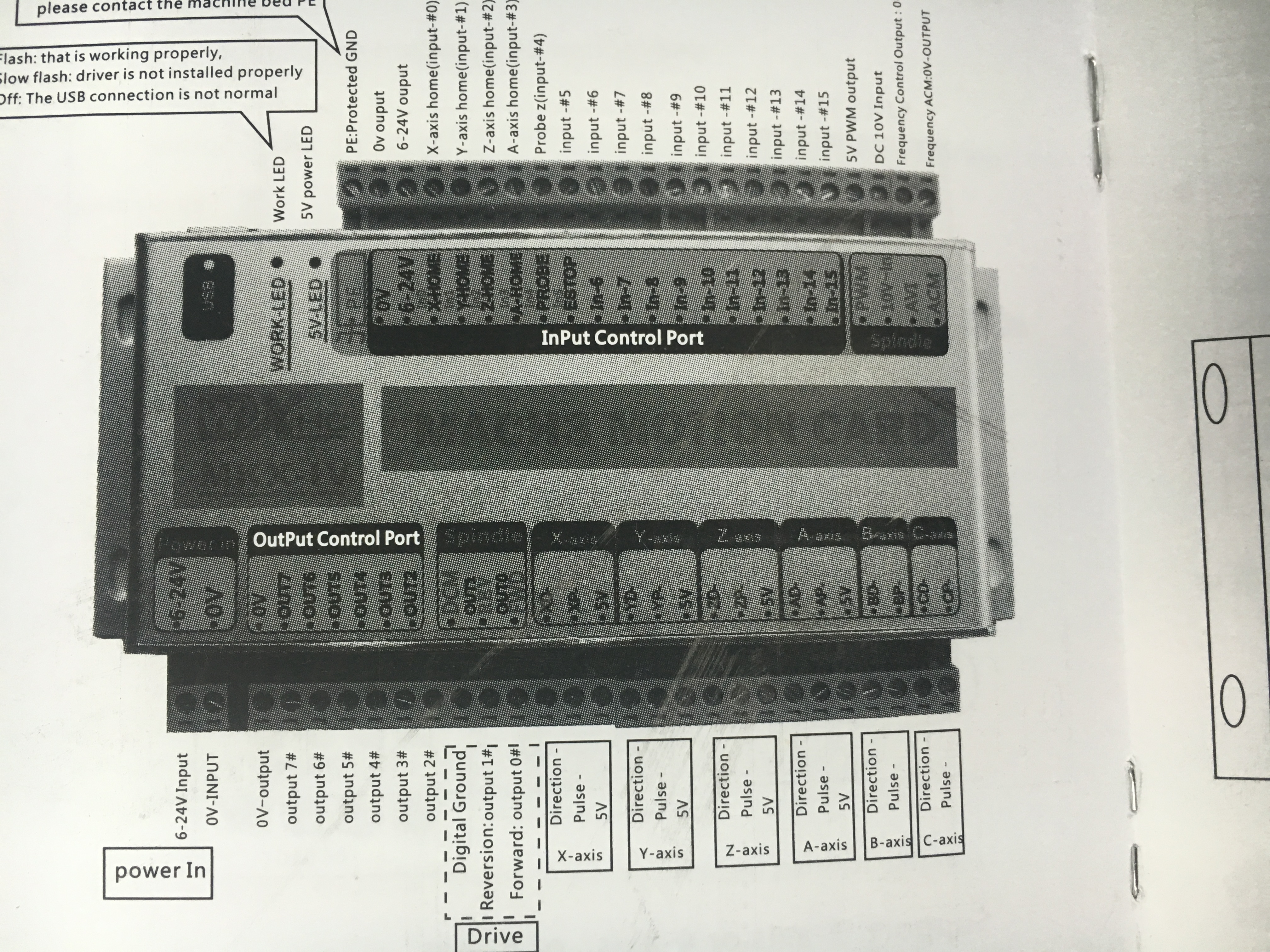

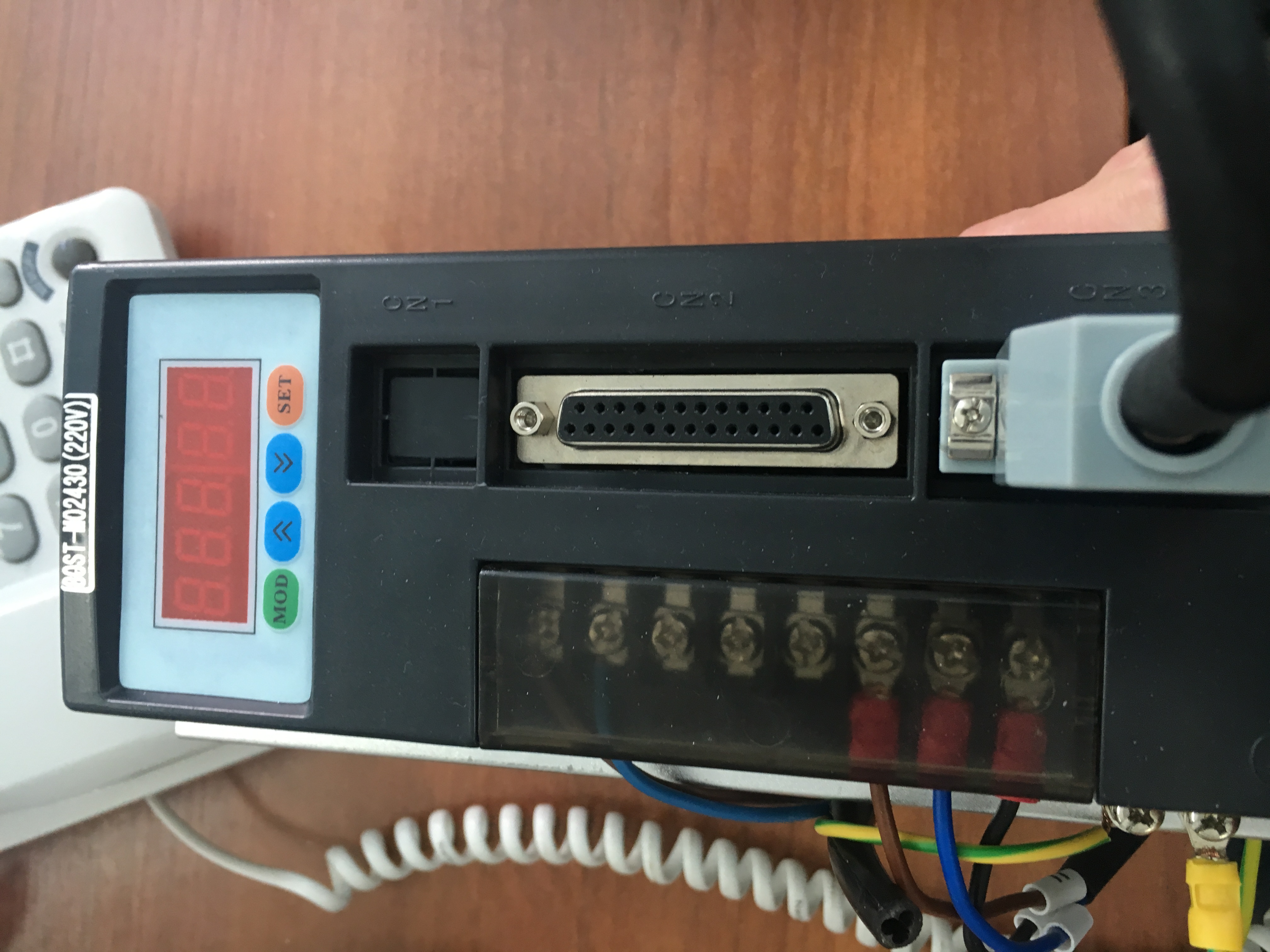

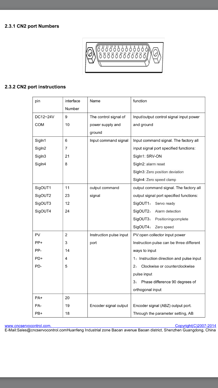

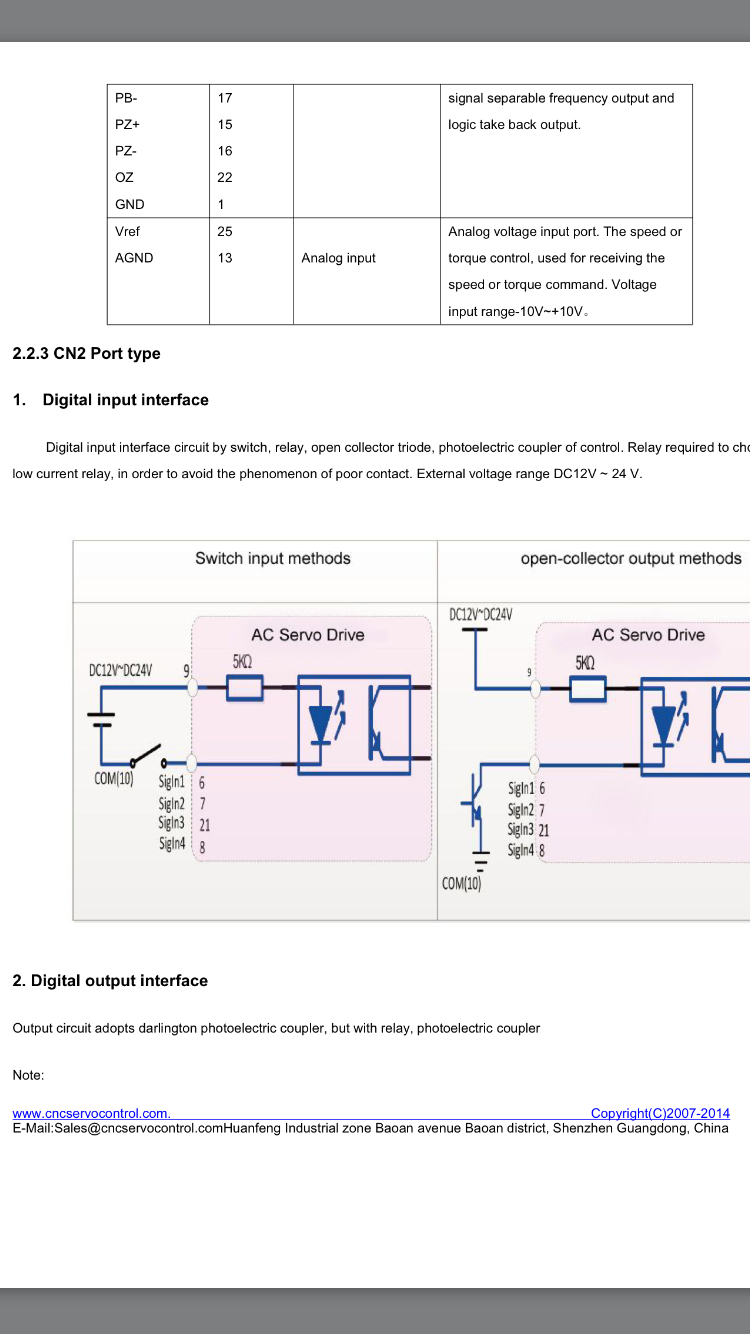

Всем привет, только вклиниваюсь в тему cnc, буду очень признателен за помощь. Как мне подключить драйвер сервомотора к матч3 контроллеру? Какие выходы нужно использовать и как скомутировать? Спасибо.
