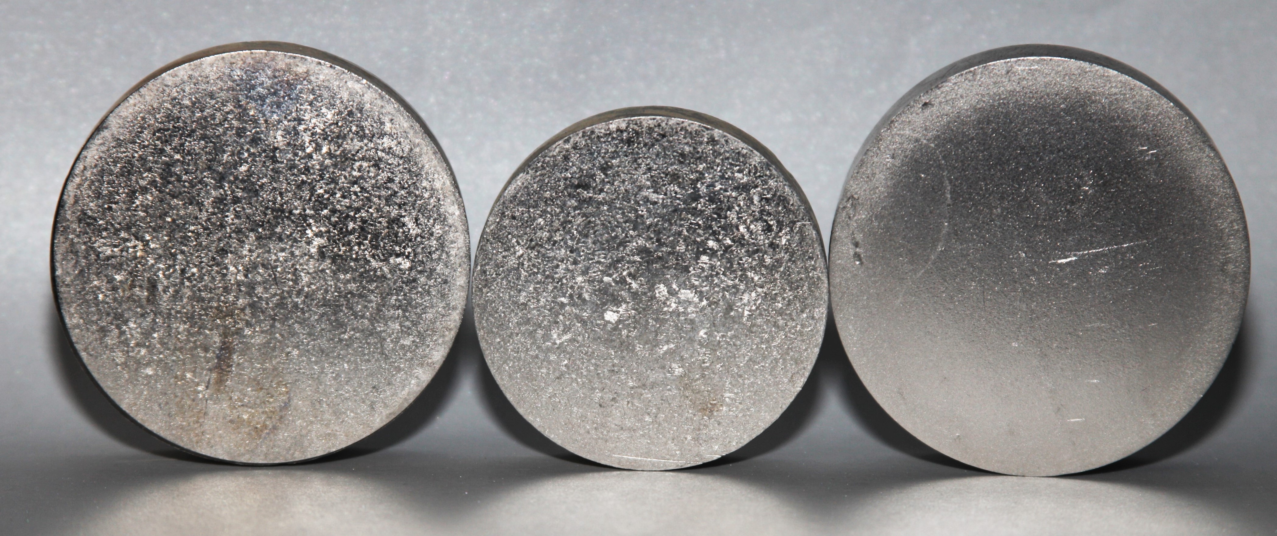

А такой левак обработать--
H55R3572.JPG (4560 просмотров) <a class='original' href='./download/file.php?id=85440&mode=view' target=_blank>Загрузить оригинал (8.97 МБ)</a>
ВК6/ВК8 кондовые напайки тоже долго не проживут.
Просто надо покупать качественный титан.
Это как обсуждать, почему фрезы по 1$/kg плохо работают по титану или нержавейке.
НО, хочу всех порадовать, последний год нас, (да и других, в т.ч. заводы) ФСБ регулярно проверяет на предмет поставок титанового проката.
Кого-то уже "закрыли"
Титан любит жёсткость, хорошую подачу на зуб, концентрированную СОЖ, и скорость до 70м/мин. И только новые режущие кромки.
Твердосплав с Ti в любом виде---не применим. Т.е. Т5К10, КНТ16,Т15К6-сразу же не тупится, а "съедается". Сам лично проверял, сдуру по-молодости. Не поверил 6-му разряду.
Справа ВТ1-0 с АТП, слева два тимплета от прутков &quot;ВТ1-0&quot;, перекат из слитка, предположительно ЗМЗ. (4560 просмотров) <a class='original' href='./download/file.php?id=85441&mode=view' target=_blank>Загрузить оригинал (1.6 МБ)</a>
Справа ВТ1-0 с АТП, слева два тимплета от прутков "ВТ1-0", перекат из слитка, предположительно ЗМЗ.
Шлифовка ВСМПО, можно увеличить, и запомнить: токарным резцом не обтачивают на ВСМПО. (4560 просмотров) <a class='original' href='./download/file.php?id=85442&mode=view' target=_blank>Загрузить оригинал (6.28 МБ)</a>
Такие заводские бирки на титане (4560 просмотров) <a class='original' href='./download/file.php?id=85443&mode=view' target=_blank>Загрузить оригинал (83.25 КБ)</a>
Если внимательно присмотреться &quot;вживую&quot;, то видны неровности, рябь, &quot;целлюлит&quot; на обточенной поверхности слитка, из-за крупных кристаллов. Это тоже левак. Такой ряби на титане ВСМПО не бывает. (4560 просмотров) <a class='original' href='./download/file.php?id=85444&mode=view' target=_blank>Загрузить оригинал (8.68 МБ)</a>
Если внимательно присмотреться "вживую", то видны неровности, рябь, "целлюлит" на обточенной поверхности слитка, из-за крупных кристаллов. Это тоже левак. Такой ряби на титане ВСМПО не бывает.
