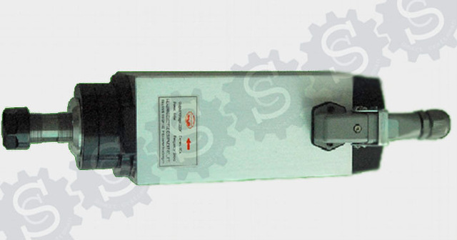

типа такого не пойдет? через ремень конечно хорошо, но встанет дороговато.
1 шт. 4.5kw Воздушным охлаждением Квадратных шпинделя
характеристика:
тип: ER20 220 В Воздушным охлаждением Квадратных Шпинделя 4.5kw
охлаждение: Воздушное охлаждение
скорость: 0-18000 об./мин.
напряжение: 220 В
ток: 12A
runout от: 0.003-0.005
колле: ER20
рабочая Частота: 300 Гц
111.jpg_640x640.jpg (4335 просмотров) <a class='original' href='./download/file.php?id=85396&mode=view' target=_blank>Загрузить оригинал (41.51 КБ)</a>

Oleinikov писал(а):через ремень конечно хорошо, но встанет дороговато.
что есть дорого?
Вот шпиндель, на круг с доставкой будет не более 9к руб - https://world.taobao.com/item/394519208 ... m4V#detail
БУ дельту на 1,5-2кВт с тао можно найти еще за 30к, если повезет то и еще дешевле.
