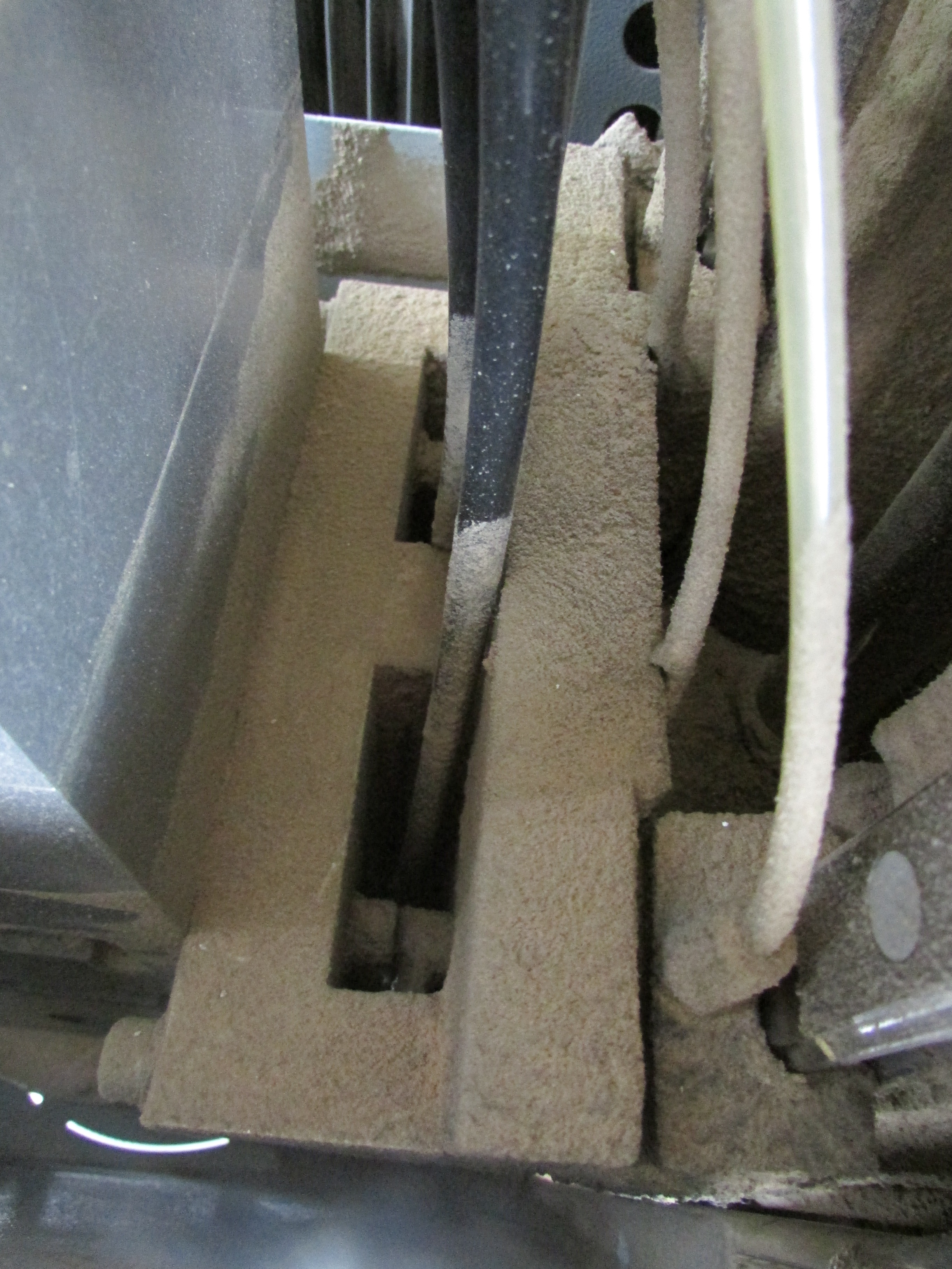

Карабас
Сообщения: 1764
Репутация: 690
Re: Создание системы автоматической смазки узлов станка
Сообщение Карабас »
1Doc1 писал(а): изготовлением станка
Станок то какой? Токарный, фрезерный, по дереву, по металлу? От конструкции станка и его назначения будет зависить и система смазки.В обслуживании есть "китаец" выборки пазов под замок и петли, так вот у него централизованная система смазки, как бы мы её не пытались настроит- не смогли. Всё залито маслом - станок, пол вокруг станка,потом на всё это липнет пыль. Мучились мы, мучились отключили и стали просто шприцевать по тем же трубкам.Теперь чистота и порядок. Есть так же немец и у него та же проблема, но у него очень много труднодоступных мест куда со шприцом не подлезть.На фото одно из таких мест. Все станки деревообрабатывающие. По мне ничего нет лучше консистентной смазки и шприца, через определённое время работы. Но это взгляд производственника, может с самодельными станками по другом.
Изображение 030.jpg (12556 просмотров) <a class='original' href='./download/file.php?id=85305&mode=view' target=_blank>Загрузить оригинал (1.97 МБ)</a>

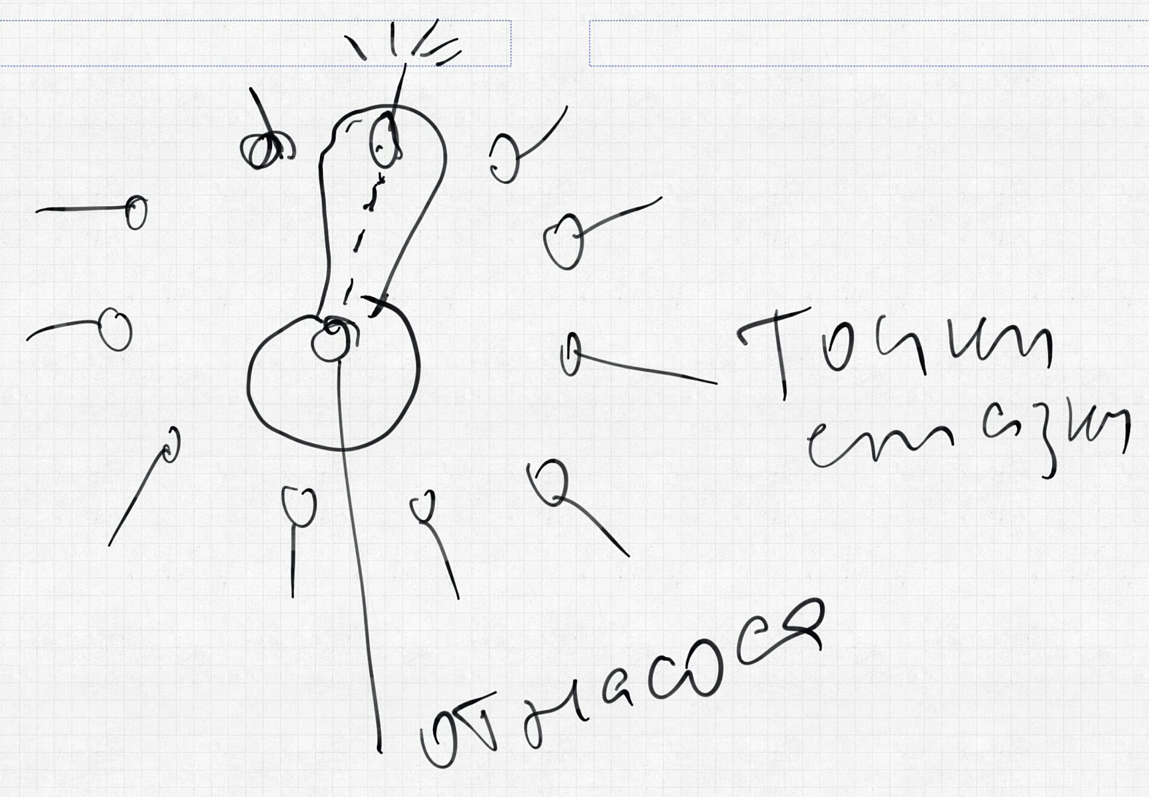

Консистентную смазку можно подавать питателями типа Ми, которые плунжерные последовательного действия
с импульсными питателями потопа масла нет, довольно контролируемый процесс засирания :)
Если все узлы потребляют одинаково по объему, то наверно имеет смысл сделать типа раздачика
Насос качает в одну точку, далее некое устройтво переводит подачу по каждой точке отдельно
можно даже запраграмировать разное время удержания на конкретной точке
Screenshot_2016-07-21-08-39-20.jpg (12535 просмотров) <a class='original' href='./download/file.php?id=85307&mode=view' target=_blank>Загрузить оригинал (1.81 МБ)</a>
