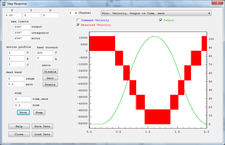

А у меня вопросец о настройке созрел, второй день ковыряю токарку свою, 16К20, X Z настроил вроде, поиск HOME сделал по индексным меткам, а вот шпиндель как ось заставить не могу, висит у меня на 6 оси, в удержание встает, в Step Response шевелится, а вот из код оболочки не стартует, вроде сделал все по примеру.
Есть у кого какие идеи?
ПС у меня управление +-10в.

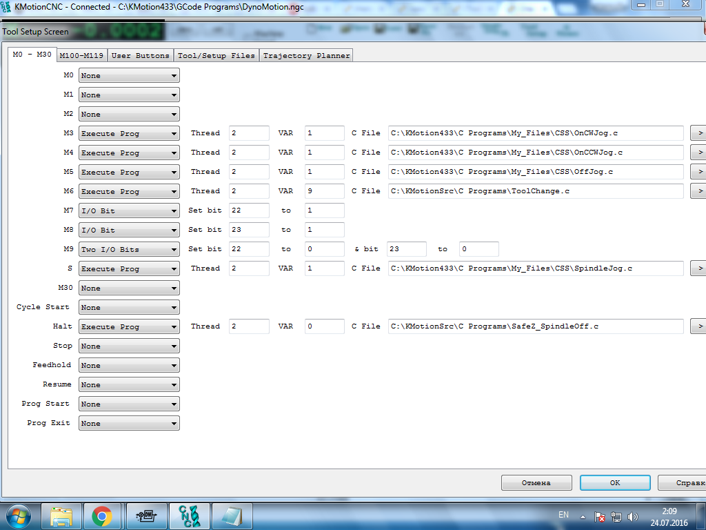

#define SPINDLEAXIS 6			// Axis Channel to Jog to rotate Spindle
#define FACTOR (20000/60.0)  	// to convert RPM to counts/sec (counts/rev / 60.0sec)
#define SPINDLECW_BIT 151   	// bit to activate to cause CW rotation
#define SPINDLECCW_BIT 151		// bit to activate to cause CCW rotation
#define SPEEDVAR 99				// global persistant variable to store latest speed
#define STATEVAR 98				// global persistant variable to store latest state (-1=CCW,0=off,1=CW)
#define KMVAR PC_COMM_CSS_S 	// variable KMotionCNC will pass speed parameter (113)
#define USE_POS_NEG_VOLTAGE 1 	// 0 = output Magnitude, 1 = output positive and negative speed
#include "KMotionDef.h"
//#include "KMotionDef.h"
#include "CSS\MySpindleDefs.h"
#include "CSS\CSSJog.c"

Duhas писал(а): в Step Response шевелится, а вот из код оболочки не стартует, вроде сделал все по примеру.
Измените ch6->FFVel=0; на ch6->FFVel=2047;
Duhas
Сообщения: 1842
Репутация: 285
Откуда: Красноярск
Re: Ввод в эксплуатацию ЧПУ системы на основе контроллера Kf
Сообщение Duhas »
на сколько я понимаю FFvel используется для Open Loop, т.е. когда нет ОС, в частности энкодера, хотя в любом случае можно и без ОС для начала запустить.
попробовал вот так
strange speed FB.png (3805 просмотров) <a class='original' href='./download/file.php?id=85527&sid=4532790ee57e9b4cca5514d72ebdbeb3&mode=view' target=_blank>Загрузить оригинал (71.87 КБ)</a>
все равно из Step Response крутится, а из оболочки нет. и почему то график скорости стал каким то странным.
такс, это я сам дурак видимо, но без G97/96 шпиндель не включается )
теперь вылезла другая проблема, если я включаю шпиндель, то управление как бы подвисает, оси начинают двигаться и встают, изменение скорости шпинделя если и срабатывает то с огромной задержкой. и шпиндель дубасит на максимум вместо заданной скорости, причем так и отображается, например, заданная 10, текущая 365, она пока ограничена значением FFvel.

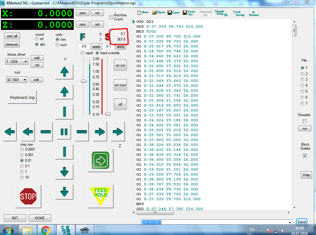

при помощи Jog из консоли все ок, а вот из оболочки вот так
bad speed.png (3793 просмотра) <a class='original' href='./download/file.php?id=85531&sid=4532790ee57e9b4cca5514d72ebdbeb3&mode=view' target=_blank>Загрузить оригинал (171.13 КБ)</a>
хотя было бы понятнее задавать таки в оборотах в минуту, я пока не допер где это правильно настраивать, по сути сейчас 1 это макс скорость

Duhas писал(а): а вот из оболочки вот так
В tool setup screen в команде S переменная должна быть не 1, а 113

пришлось дойти да такого значения FACTOR чтобы реальные обороты совпали с заданными, я что-то не понял как они считаются и описано ли это где-то.
#define FACTOR (20000/(60.0*1000000))  	// to convert RPM to counts/sec (counts/rev / 60.0sec)
первоначально задал 20000/60, т.к. имею энкодеры на осях по 5000 делений, соответственно 20000 дискрет. вроде бы все логично, надо было указать коэфф. для приведения оборотов в минуту к импульсам в секунду, но чтобы все считалось верно пришлось скорректировать все-го то в миллион раз, может я где то еще что то сделал не так, мало ли. если есть люди кто настраивал шпиндель с управлением +-10в, опишите процесс если будет время, а то на мой взгляд одна из самых простых вещей заняла столько времени.

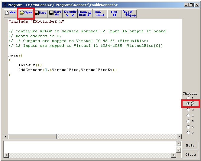

Я бы добавил в файл инициализации. В тело кода
int main()
после кода инициализации осей и определения системы координат (то есть перед закрывающей "}") вставляйте код инициализации коннекта:
InitAux();
AddKonnect(0,&VirtualBits,VirtualBitsEx);
Либо файл EnableKonnect.с открываем во втором "thread" во вкладке "C program":
k_1.jpg (3548 просмотров) <a class='original' href='./download/file.php?id=86237&sid=4532790ee57e9b4cca5514d72ebdbeb3&mode=view' target=_blank>Загрузить оригинал (88.83 КБ)</a>
В "Config & Flash" ставим галку на thread 2, чтоб при запуске загружался указанный код (в первом обычно файл инициализации осей подгружается).
И не забыть указать адрес платы Коннекта:
k_2.jpg (3548 просмотров) <a class='original' href='./download/file.php?id=86238&sid=4532790ee57e9b4cca5514d72ebdbeb3&mode=view' target=_blank>Загрузить оригинал (43.13 КБ)</a>
