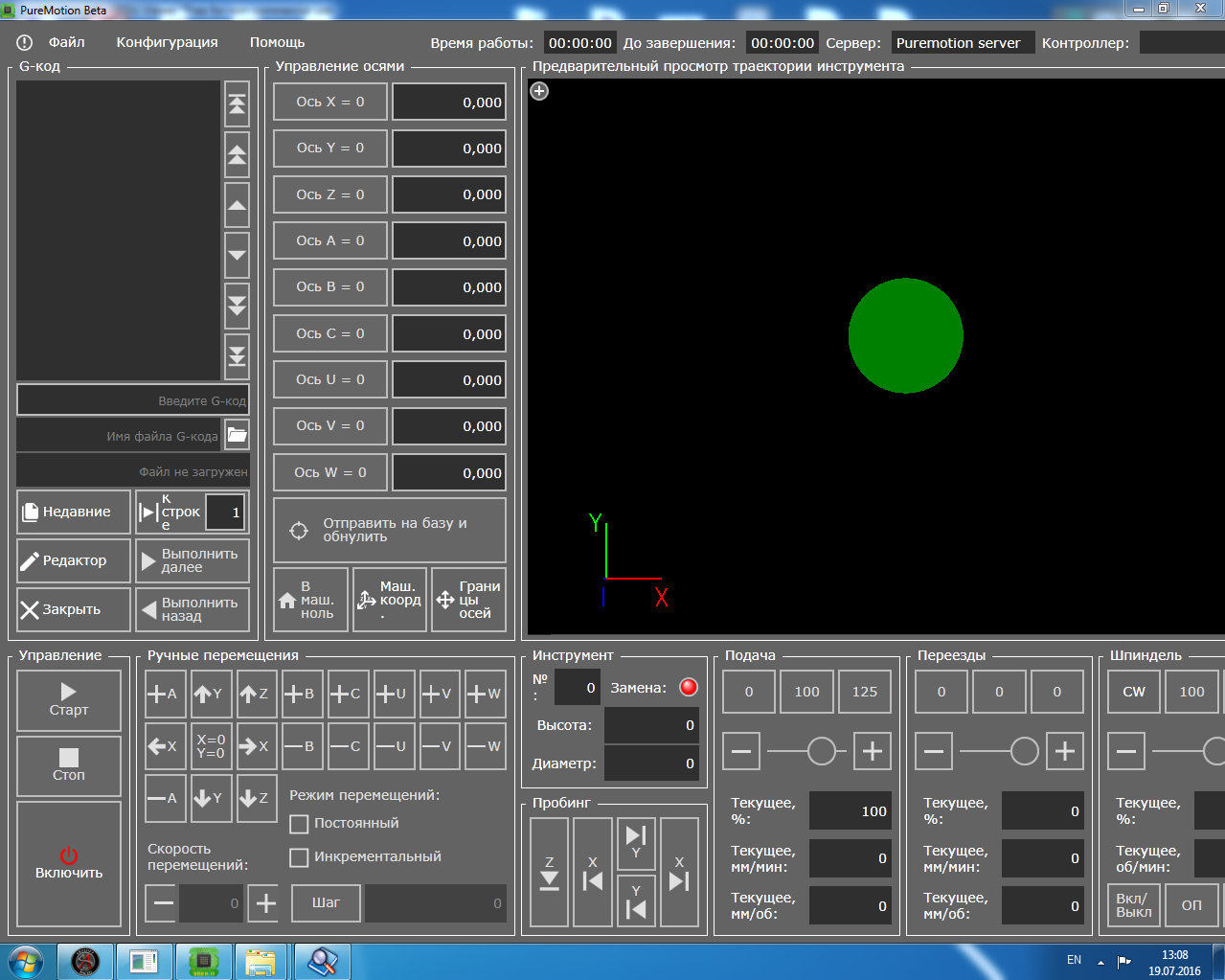

А можно как-то изменить размер главного экрана PM?
У меня он не влазит в монитор с разрешением 1280х1024

Gaspar писал(а):А можно как-то изменить размер главного экрана PM?
Обновите дистрибутив с сайта. Минимально поддерживаемое разрешение экрана уменьшено до 1280x800.

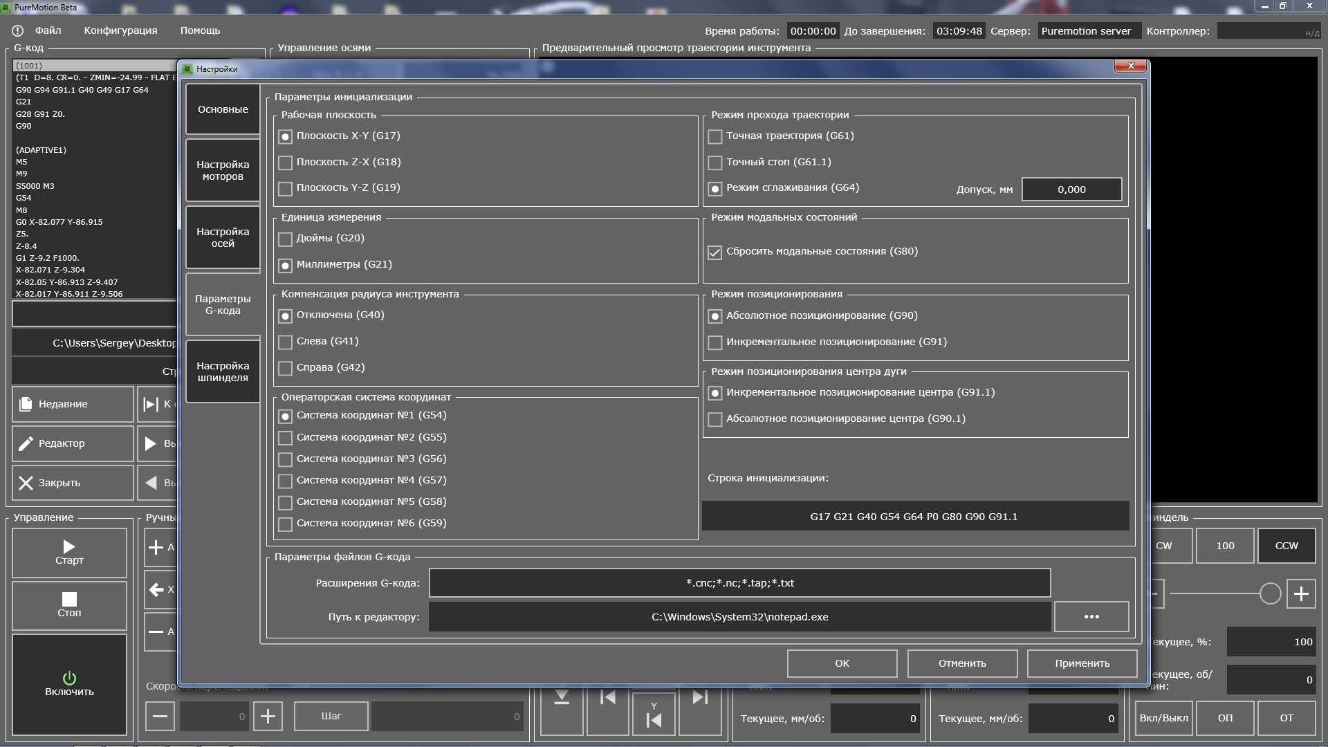

Вчера порезал на станке около 2 часов в ПМ. Работает на удивление стабильно и без каких-либо сбоев. Единственное, мне показалось движение каким-то дерганным, как-будто периодически происходят замедления-ускорения, которых не должно было бы быть. Попробую позже на видео показать.

tmr писал(а):Единственное, мне показалось движение каким-то дерганным, как-будто периодически происходят замедления-ускорения, которых не должно было бы быть
Похоже на режим G61 (Exact Pos). Он включен в Puremotion по умолчанию, с дефолтной строкой инициализации. На странице настроек "Параметры G-кода" вы можете попробовать выставить другие режимы (G64 или G61.1). Они уже должны работать.

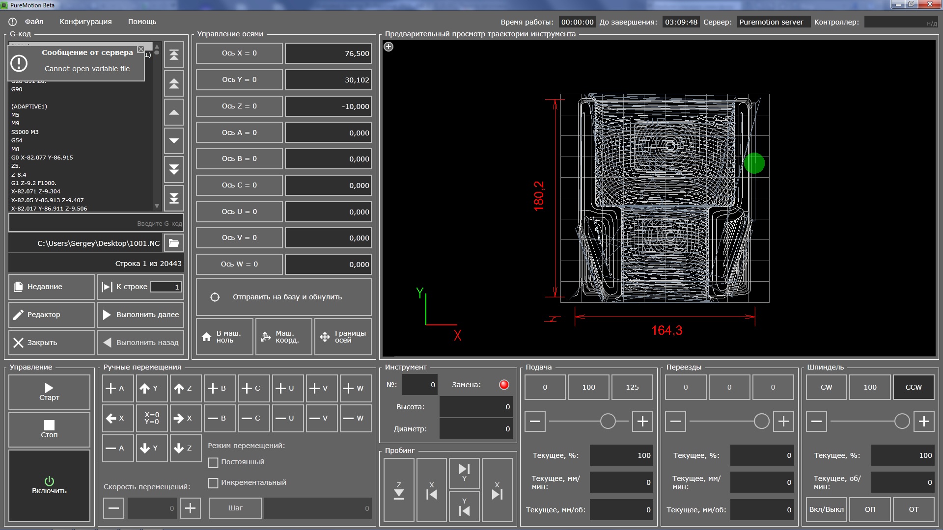

А что может значить сообщение "cannot open variable file" ? То что это относится к файлу переменных это ясно. Поясню появление ошибки.
Загрузил следующий файл:
1001.txt
(376.41 КБ) 809 скачиваний
Запустил выполнение программы, не понравилась скорость обработки коротких отрезков из за малого значения ускорения в настройках моторов. Остановил выполнение, залез в настройки моторов, подкрутил ускорение и до кучи добавил G64 в свой G-код:
настройка.jpg (5616 просмотров) <a class='original' href='./download/file.php?id=85276&mode=view' target=_blank>Загрузить оригинал (383.05 КБ)</a>
. Далее выползло сообщение в левом верхнем углу:
error.jpg (5616 просмотров) <a class='original' href='./download/file.php?id=85277&mode=view' target=_blank>Загрузить оригинал (446.17 КБ)</a>
ЗЫ: Да, и ещё, у вас на видео присутствуют кнопки паузы и сброса УП. А в скачанном клиенте этого нет. Почему?
