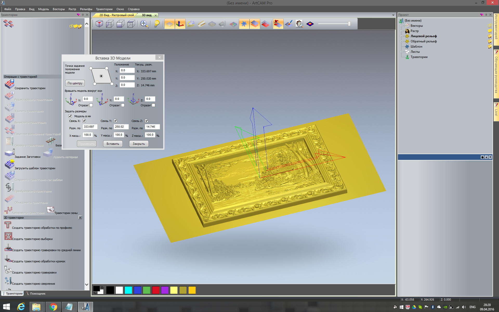

Импортируем 3D модель и меняем размеры при необходимости.Связи по X и Y лучше не убирать, так как изменятся пропорции панно. Связь по Z можно снять и увеличить или уменьшить глубину рельефа (иногда модель толщиной к примеру 27 мм, а заготовка толщиной 25 мм).
Смотрим, чтобы положение по X, Y и Z было по нолям. В окне 3D просмотра наблюдаем положение модели. Жмем кнопку вставить и закрываем окно.
Screenshot - 09.04.2016 , 20_15_42.png (36869 просмотров) <a class='original' href='./download/file.php?id=77261&sid=11f6aeead4abb6a735c6b964361e9326&mode=view' target=_blank>Загрузить оригинал (570.86 КБ)</a>

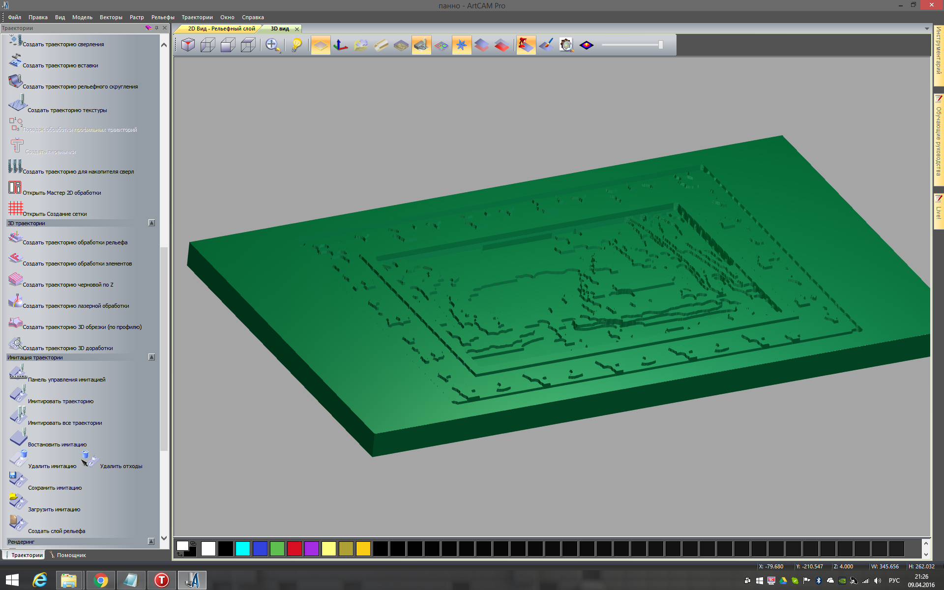

С черновой обработкой закончили.
Теперь все то же самое но жмем Создать траекторию обработки рельефа. Предварительно выделив вектор в окне 2D просмотра для чистовой операции. Заполняем окно с параметрами для чистовой обработки и нажимаем Вычислить сейчас. Смотрим детализацию после имитации. Если детализация не устраивает, то в чистовой обработке меняем фрезу на фрезу с меньшим радиусом и все повторяем. Единственное, что уже уклон не изменишь. Нужно все начать сначала под новую фрезу с новым углом или если после имитации визуализация устроит оставить прежний уклон. Я все переделываю заново. Это не долго.
Screenshot - 09.04.2016 , 21_32_41.png (36869 просмотров) <a class='original' href='./download/file.php?id=77286&sid=11f6aeead4abb6a735c6b964361e9326&mode=view' target=_blank>Загрузить оригинал (437.32 КБ)</a>
Screenshot - 09.04.2016 , 21_33_25.png (36869 просмотров) <a class='original' href='./download/file.php?id=77287&sid=11f6aeead4abb6a735c6b964361e9326&mode=view' target=_blank>Загрузить оригинал (294.8 КБ)</a>
Screenshot - 09.04.2016 , 21_41_13.png (36869 просмотров) <a class='original' href='./download/file.php?id=77288&sid=11f6aeead4abb6a735c6b964361e9326&mode=view' target=_blank>Загрузить оригинал (1.46 МБ)</a>
Screenshot - 09.04.2016 , 21_41_28.png (36869 просмотров) <a class='original' href='./download/file.php?id=77289&sid=11f6aeead4abb6a735c6b964361e9326&mode=view' target=_blank>Загрузить оригинал (3.74 МБ)</a>
Screenshot - 09.04.2016 , 21_41_49.png (36869 просмотров) <a class='original' href='./download/file.php?id=77290&sid=11f6aeead4abb6a735c6b964361e9326&mode=view' target=_blank>Загрузить оригинал (1.89 МБ)</a>

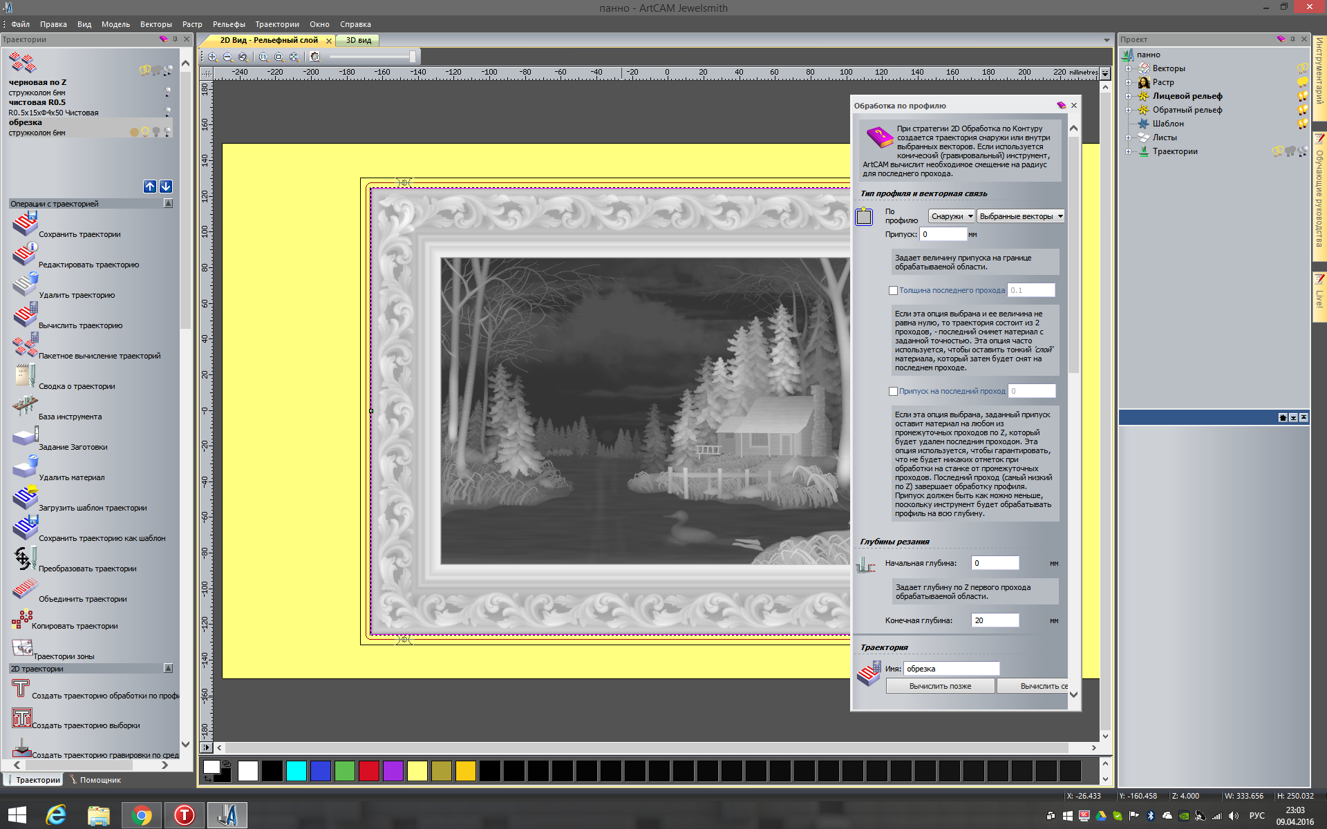

И наконец этап обрезки по профилю.
В окне 2D выбираем наш самый первый вектор и в разделе 2Dтраектории нажимаем Создать траекторию обработки по профилю. Указываем снаружи, выбираем профильный инструмент и смотрим его параметры. При необходимости корректируем. Жмем Вычислить сейчас. Закрываем окно.
Screenshot - 09.04.2016 , 21_47_30.png (36869 просмотров) <a class='original' href='./download/file.php?id=77291&sid=11f6aeead4abb6a735c6b964361e9326&mode=view' target=_blank>Загрузить оригинал (364.46 КБ)</a>
Screenshot - 09.04.2016 , 21_48_25.png (36869 просмотров) <a class='original' href='./download/file.php?id=77292&sid=11f6aeead4abb6a735c6b964361e9326&mode=view' target=_blank>Загрузить оригинал (1.35 МБ)</a>
Screenshot - 09.04.2016 , 23_03_33.png (36869 просмотров) <a class='original' href='./download/file.php?id=77294&sid=11f6aeead4abb6a735c6b964361e9326&mode=view' target=_blank>Загрузить оригинал (543.76 КБ)</a>

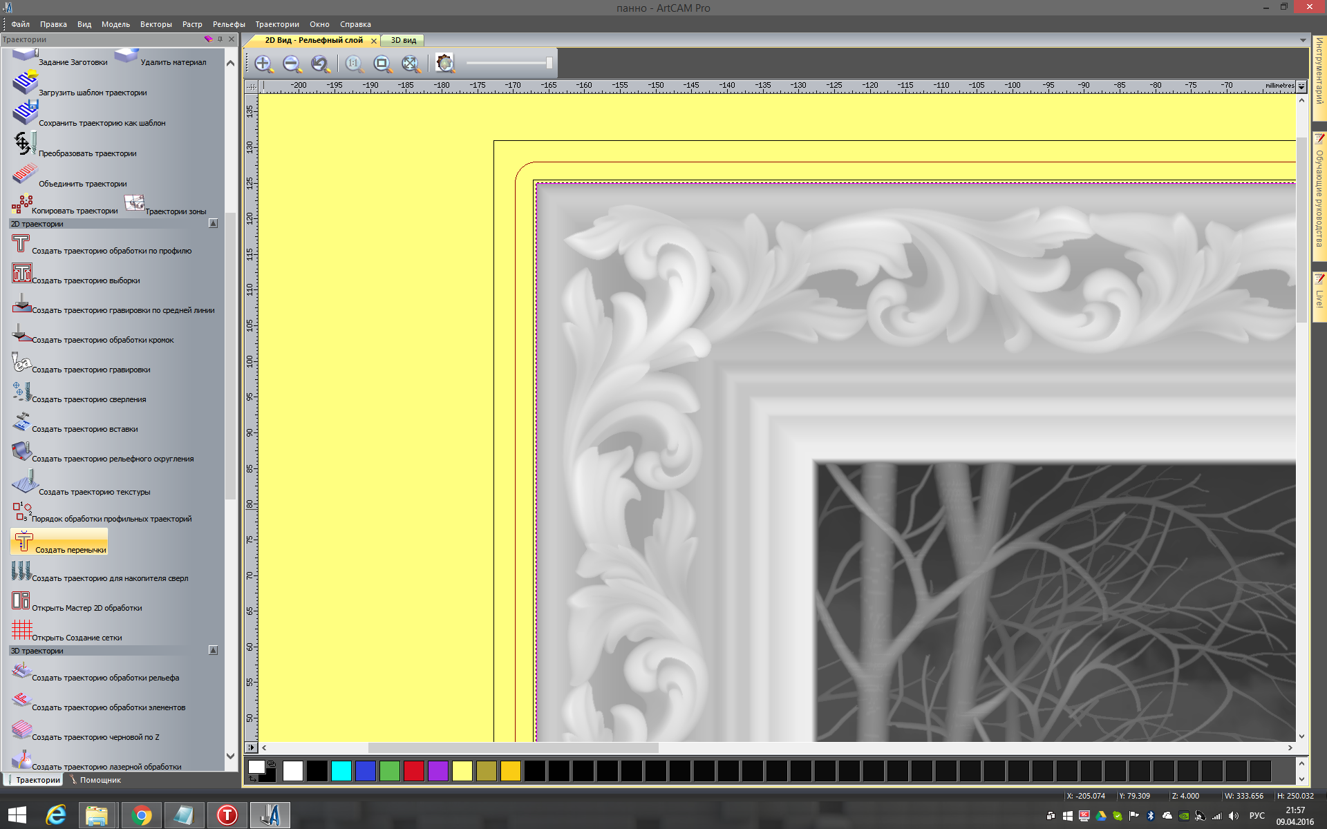

Во вкладке 2D траектории жмем Создать перемычки. Выбираем количество и размеры их. При необходимости их можно перетягивать в нужное место. Закрываем окно создания перемычек. Запускаем Панель управления имитацией и любуемся.
Screenshot - 09.04.2016 , 21_57_03.png (36869 просмотров) <a class='original' href='./download/file.php?id=77295&sid=11f6aeead4abb6a735c6b964361e9326&mode=view' target=_blank>Загрузить оригинал (520.46 КБ)</a>
Screenshot - 09.04.2016 , 21_59_13.png (36869 просмотров) <a class='original' href='./download/file.php?id=77296&sid=11f6aeead4abb6a735c6b964361e9326&mode=view' target=_blank>Загрузить оригинал (559.53 КБ)</a>
Screenshot - 09.04.2016 , 22_00_38.png (36869 просмотров) <a class='original' href='./download/file.php?id=77297&sid=11f6aeead4abb6a735c6b964361e9326&mode=view' target=_blank>Загрузить оригинал (1.9 МБ)</a>
Screenshot - 09.04.2016 , 22_00_50.png (36869 просмотров) <a class='original' href='./download/file.php?id=77298&sid=11f6aeead4abb6a735c6b964361e9326&mode=view' target=_blank>Загрузить оригинал (1.6 МБ)</a>
Screenshot - 09.04.2016 , 22_02_47.png (36869 просмотров) <a class='original' href='./download/file.php?id=77299&sid=11f6aeead4abb6a735c6b964361e9326&mode=view' target=_blank>Загрузить оригинал (1.27 МБ)</a>
