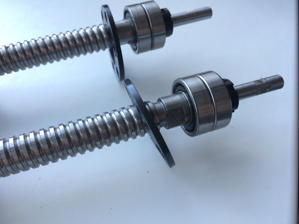

Получил сегодня ШВП для своего станочка. Состояние винта и гайки очень даже супер. На одном винте правда есть задиры на одном из проточенном конце, но это ерунда. Позже померю биение проточки концов ШВП. Люфт уже в сборе погляжу. Если что, подбирать шарики буду.

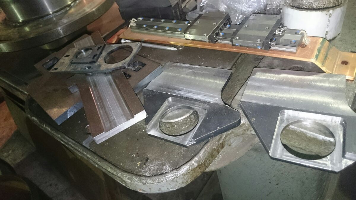

Готова еще кучка железок для будущего токарничка, скоро поедет все это счастье в Томск :D :
1.jpg (13287 просмотров) <a class='original' href='./download/file.php?id=86405&mode=view' target=_blank>Загрузить оригинал (126.03 КБ)</a>
2.jpg (13287 просмотров) <a class='original' href='./download/file.php?id=86406&mode=view' target=_blank>Загрузить оригинал (84.18 КБ)</a>
3.jpg (13287 просмотров) <a class='original' href='./download/file.php?id=86407&mode=view' target=_blank>Загрузить оригинал (125.16 КБ)</a>

Покатал сегодня ШВП на биение обработки концов, результат понравился, не чета китайской обработке :D :
https://www.youtube.com/watch?v=ndAbe6a ... e=youtu.be
https://www.youtube.com/watch?v=cRmvs0o ... e=youtu.be
