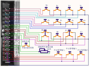

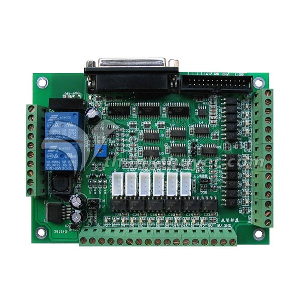

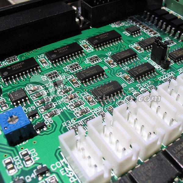

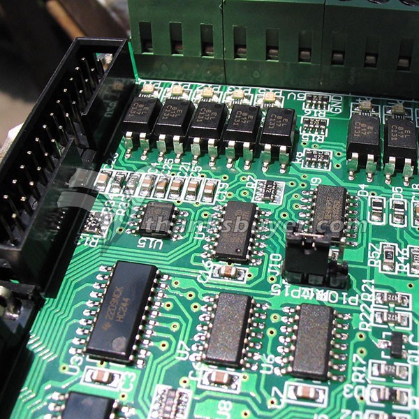

Также есть пара фоток с сайта. И закрался вопрос к более опытных людям, обычная ли это плата развязки, или там все-таки есть свой генератор импульсов?

Это обычная плата развязки. Какие еще могут быть варианты с лптшным входом?
Что такое 10М загадка. Видимо какие то китайские "эм"

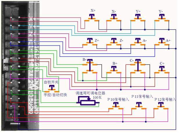

Генератор там типа есть для ручных перемещений без компа, нафига он нужен -загадка тоже.

Возможно китайцы имели ввиду,что плата может отрабатывать импульсы с такой частотой. Не особо парясь откуда такое возьмется на ЛПТ ? :)

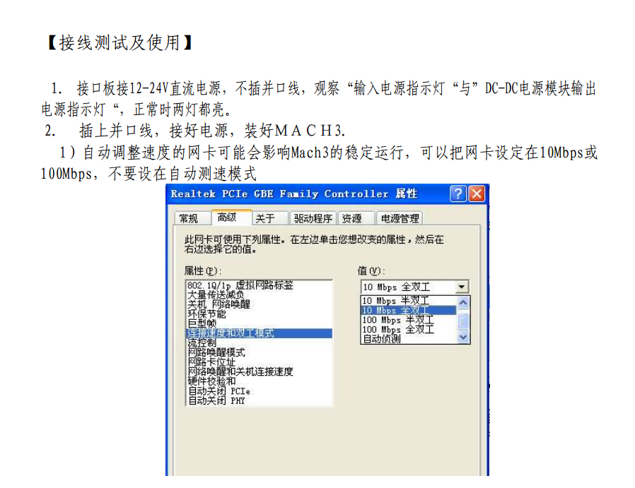

Если бы кто еще сказал, зачем в китайском руководстве информация по настройке сетевой карты :thinking:

Походу речь шла именно про 10 Мбит. Но откуда такие настройки у LPT порта, неясно. На картинке настраивается какой-то PCI адаптер.
Да и кол-во входов / выходов у платы явно больше чем LPT пинов.

Гуглопереводчик с китайского подсказывает, что для стабильной работы Mach3 нужно, в частности, чтобы сетевая карта компьютера работала на фиксированной скорости (10 или 100 Мбит/с), а не в режиме автонастройки. Шаманство такое :)
В общем-то полезное замечание.

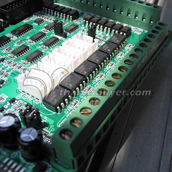

полная опторазвязка, хвастается скоростью(10 МГц для оптопар неплохо так), плюс да, генератор импульсов и ШИМ-конвертер.

Там читается на сдвоенных оптронах "2630" и логотип Fairchild Semiconductor. Скорее всего, это HCPL2630 и, да, они тянут до 10 МГц.
