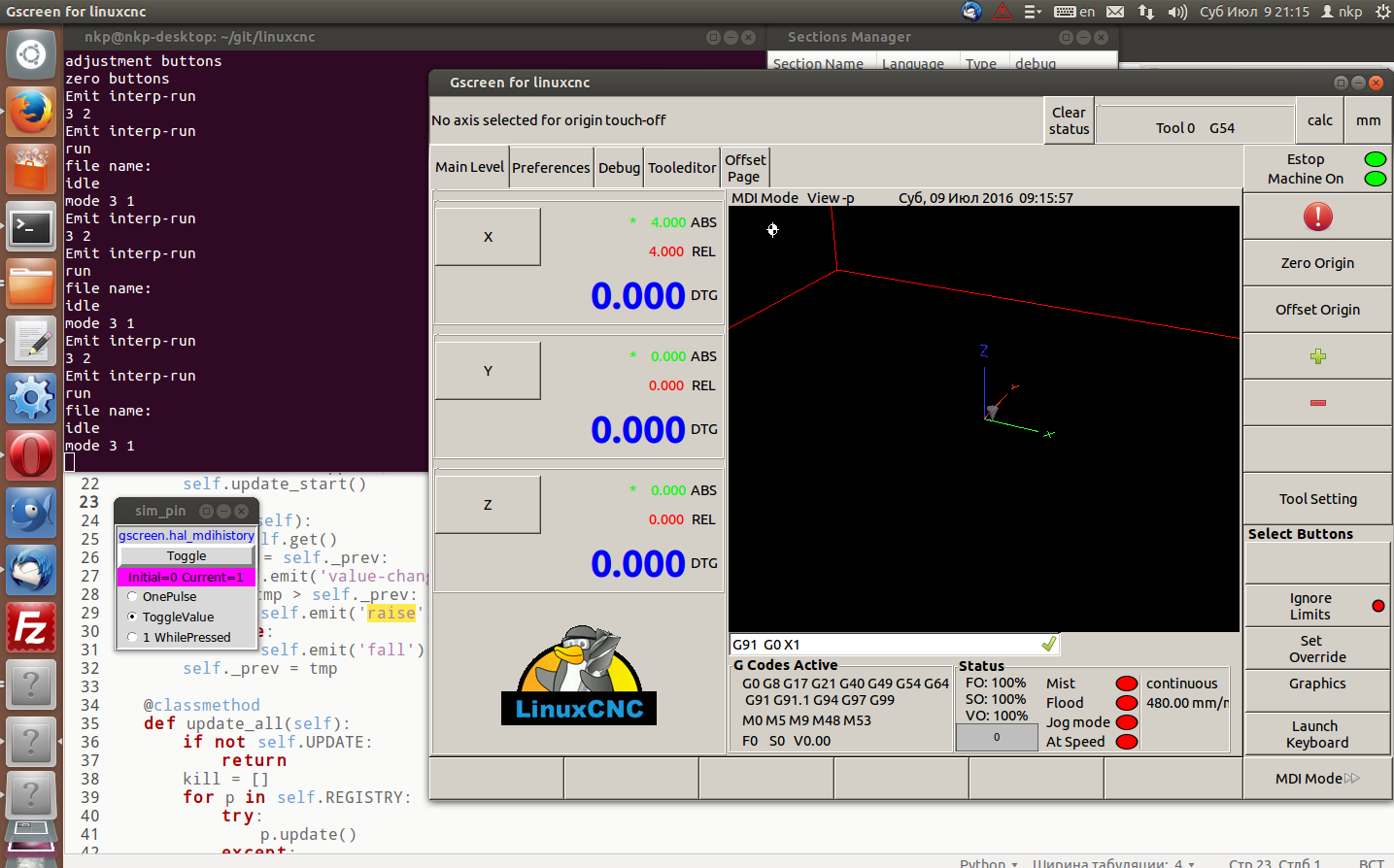

Уважаемые гуру питона!
Как сделать для mdi пин для введенной в строку команды во имя единообразия с cycle start?

пока гуру от питона заняты - играет любительская лига :)

ну и взять hal_glib.py 'от Nick':
https://raw.githubusercontent.com/nkp21 ... al_glib.py
(с "обычным,в котором присутствует только сигнал 'value-changed' , активация функции будет и при "нажатии" и при "отжатии")) для sim_pin в ини добавляем секцию:
[APPLICATIONS]
DELAY = 10
APP = sim_pin gscreen.hal_mdihistory-run
ЭТО - ЕСЛИ ПОЛЬЗОВАТЬ GSCREEN!! (в ином случае - пин будет иметь другое наименование)
