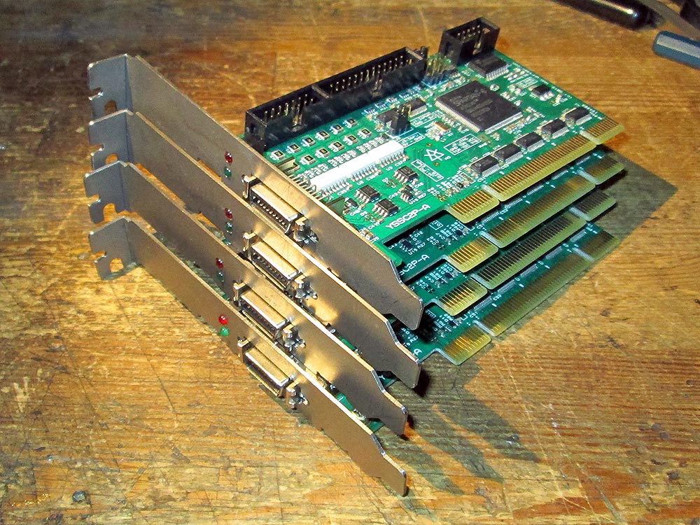

den_sibirskiy писал(а):продает 2-е штуки, из которых одну уже продал. Что то не торопится другие собирать.
да собрал я первую партию, 4 штуки еще осталось. если интересно - расскажу. aftaev вон все меня подбивает тему создать тут...

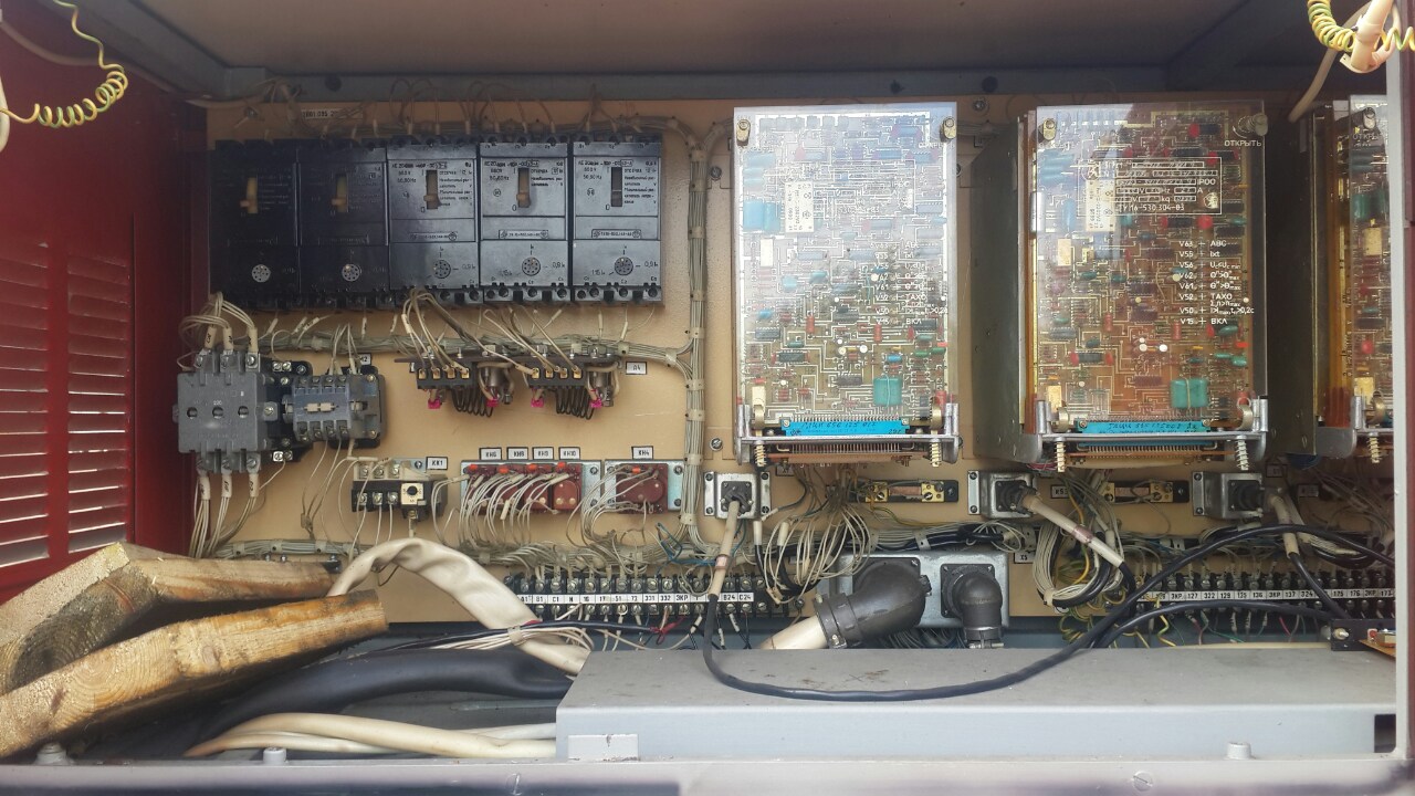

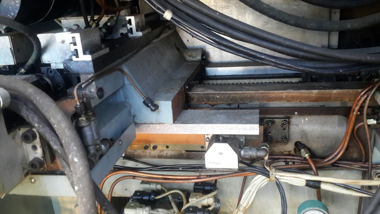

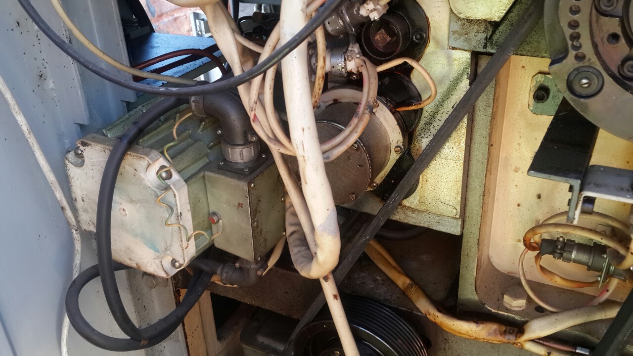

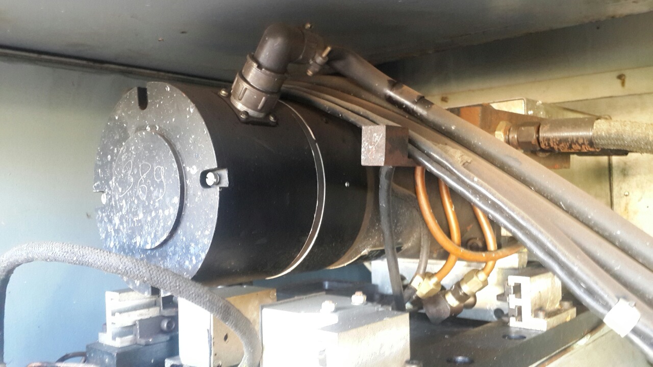

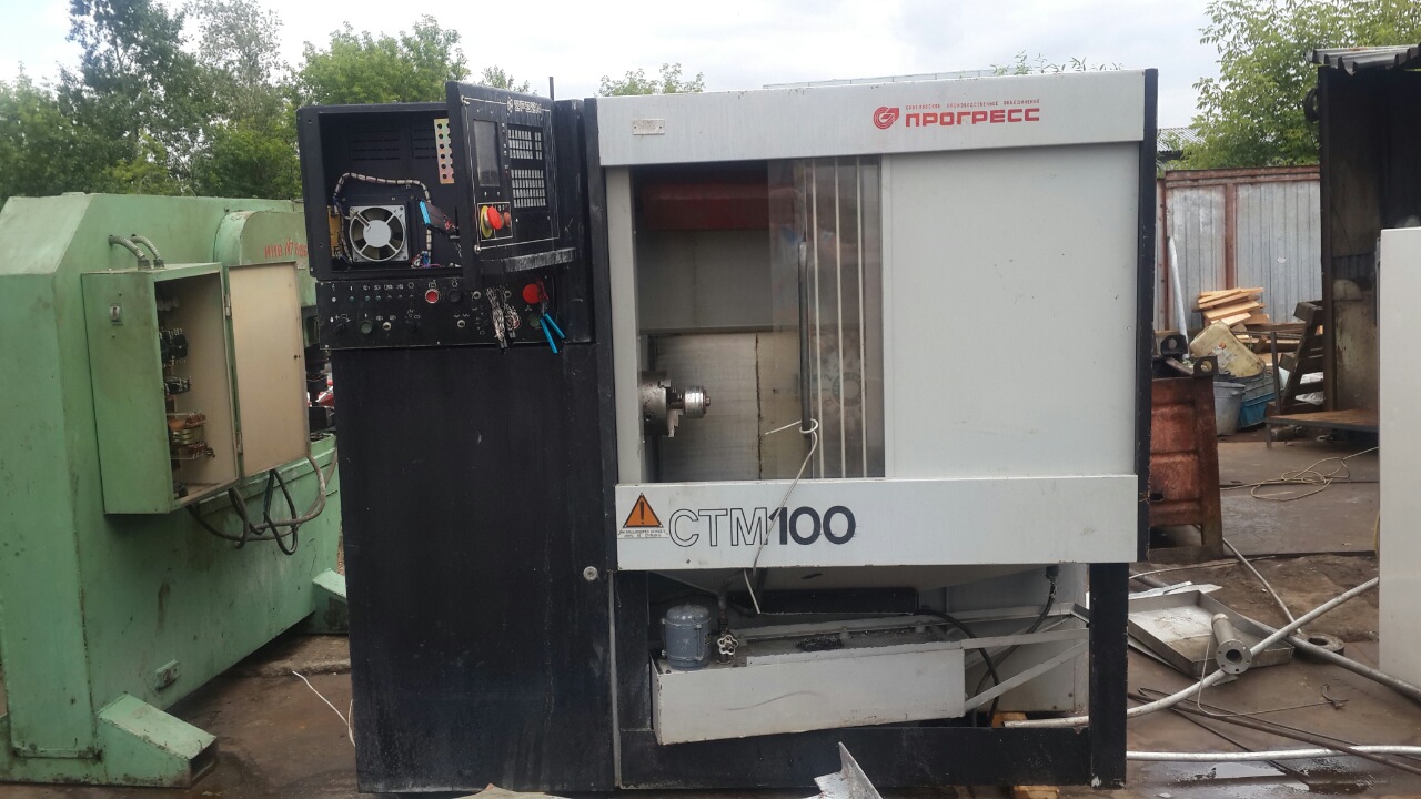

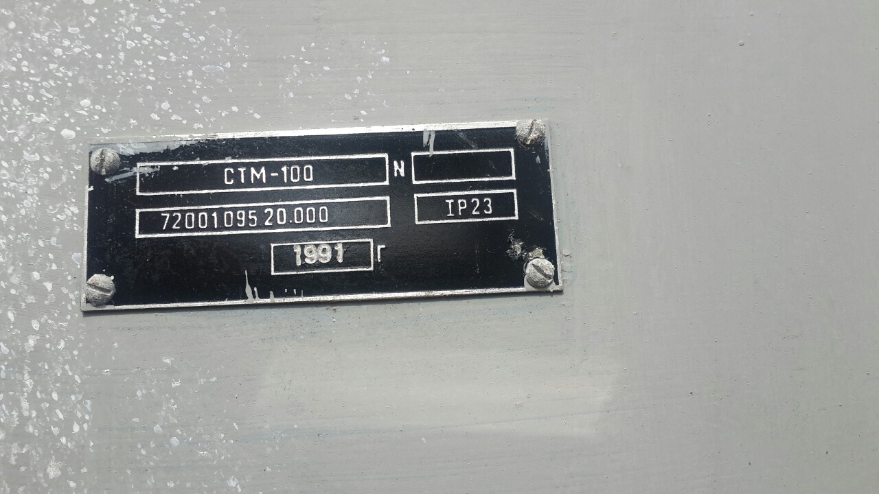

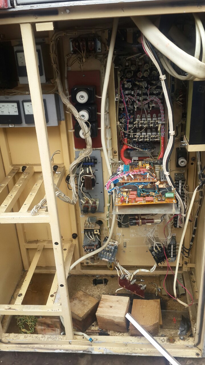

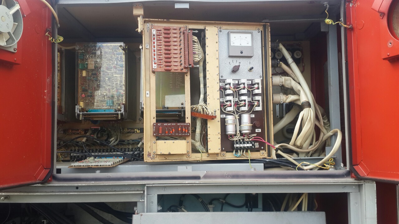

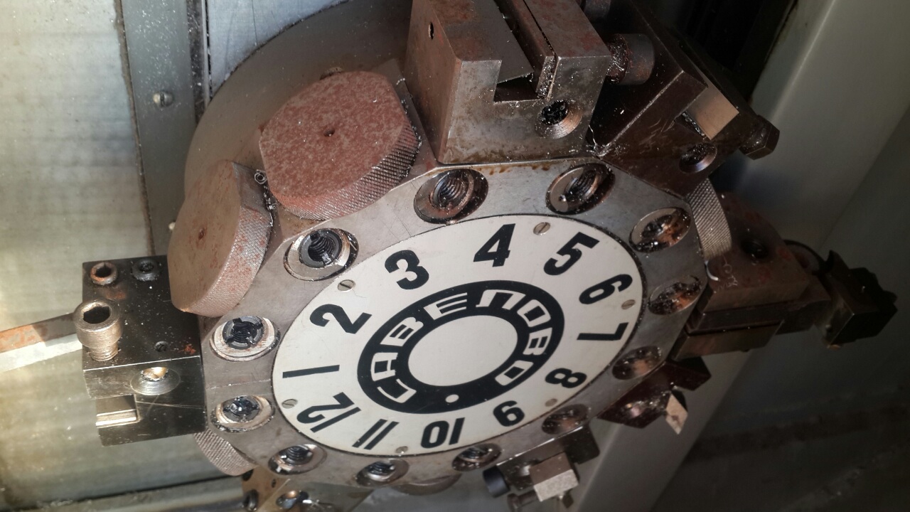

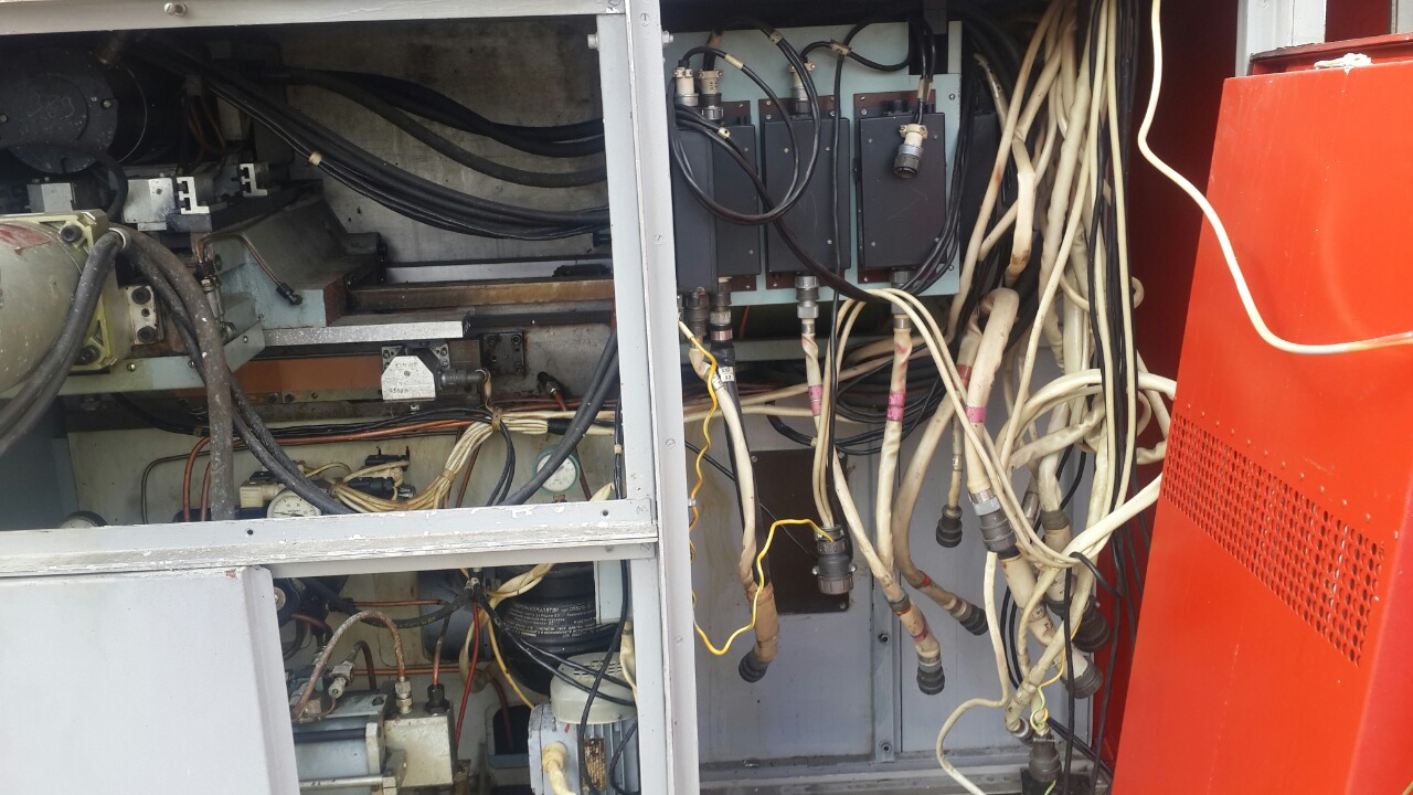

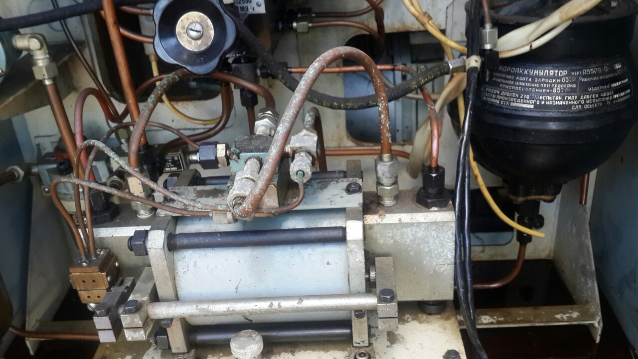

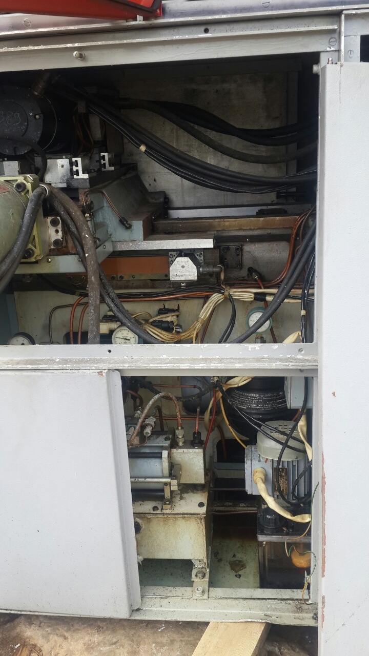

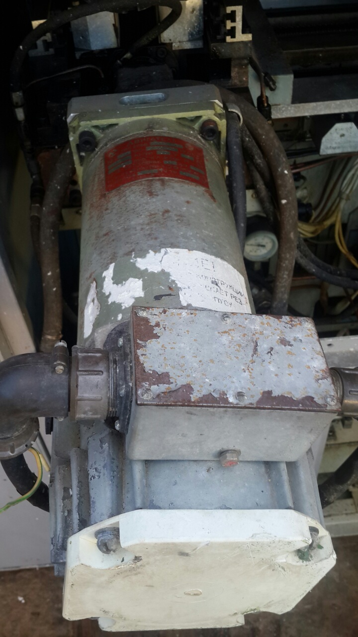

тут в 500км на металлобазу сдали в лом токарный полуавтомат. можно с него что-то ценное отвинтить? как лом, конечно не отдадут, но можно сговориться.

Александр_ писал(а):можно с него что-то ценное отвинтить?
только:
Александр_ писал(а):токарный полуавтомат
целиком.
На первом фото черные коробочки, преобразователи импульсов с линеек/энкодеров.
Если, на осях поискать линейки, то есть вероятность 1мкм, урвать.
Поправочка присмотрелся, линейки магнитные. В метлом пусть едут.
Приводы ЭПУ - тиристорные для коллекторных моторов. Я бы не брал.
А вот моторы и трансформатор силовой, можно забрать.
А лучше весь станок.

целиком далековато (500км) да и куда мне его :-)
не умею ничего точить на токарном. на чипмейкере человек такой искал - написал ему, может нужен.
а что там могут быть за линейки? если все древнее такое советское то вряд ли там линейки heidenhain.
странно - ни на одном фото линееек не видно, а коробочек несколько. там же всего две оси.

Александр_ писал(а):а это что за штуки?
Первое фото это хорошие автоматы, на втором с права это реле давления воздуха.

моторы какие-то древние серво с тахогенераторами? нужны кому-то еще? может, револьверную головку выдрать? вероятно шпиндель там тоже интересный.

Александр_ писал(а):ни на одном фото линееек не видно,
Это если не знаешь, что высматривать. :-)
https://www.google.com.ua/search?q=%D0% ... AQ_AUIBigB

да-да, сам уже присмотрелся к своим фото и увидел. видал такие в барахолке.

Александр_ писал(а):может, револьверную головку выдрать? вероятно шпиндель там тоже интересный.
Выдирай, а лучше целиком ;)
Re: чем бы затариться в закромах?
Судя по фоткам он был с автоподатчиком, а значит и патрон был интересный. Снимай патрон зажим патрона и отправляй в Казахстан вместе со станком :)

Станок кстати крутой, почти токарнофрезерный ;)
На станке можно выполнять токарную обработку в патроне цилиндрических, конических и фасонных поверхностей, подрезку торца, нарезание резьбы, обработку внутренних поверхностей центровым инструментом, сверление и фрезерование вращающимся инструментом отверстий, цековок, пазов, а также фрезерование винтовых пазов и лысок при следящем вращении шпинделя.
