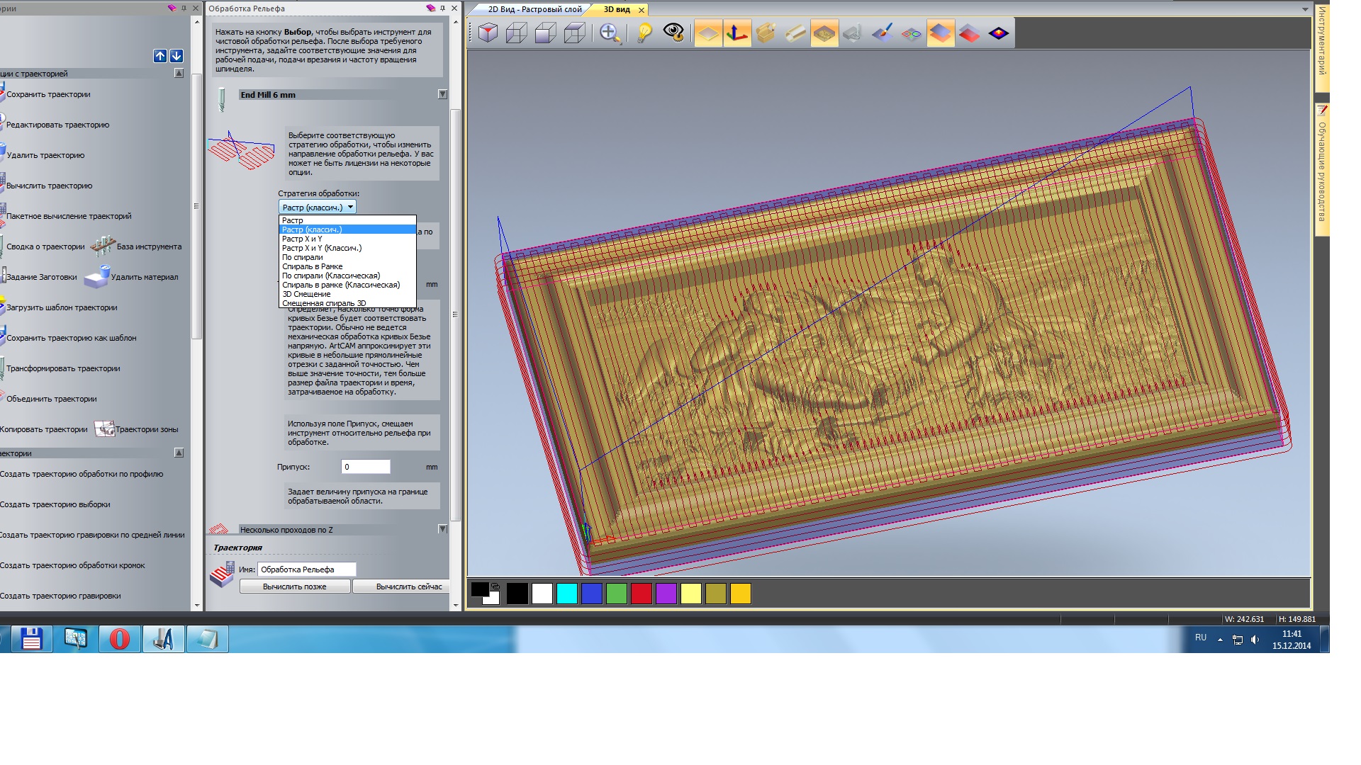

Добрый день господа, подскажите пожалуйста чем принципиально отличаются стратегии обработки в Mach3 ArtCAM: Растр и Растр класический.
Я путем экспериментов выявил следующие различия
1. РАСТР Класический- Вычисляется очень быстро, Станок режет по ней очень плавно и быстро
2. РАСТР - Вычисляется очень долго, на сложных траекториях забивает по 3ГБ оперативы. Станок режет рывками и очень медленно, станок как бы дергается маленькими шагами.
По качество разницы абсолютно никакой, специально пол рельефа делал растром а пол рельефа растр класич. - Никакого отличия в качестве.
Отсюда вопрос - какой вообще смысл в стратегии Растр, если она проигрывает по всем показателям растру класическому? Когда может быть оправдано ее использование?

где в Mach3 есть растр и стратегии или речь про Лазикам?

Вот скрин

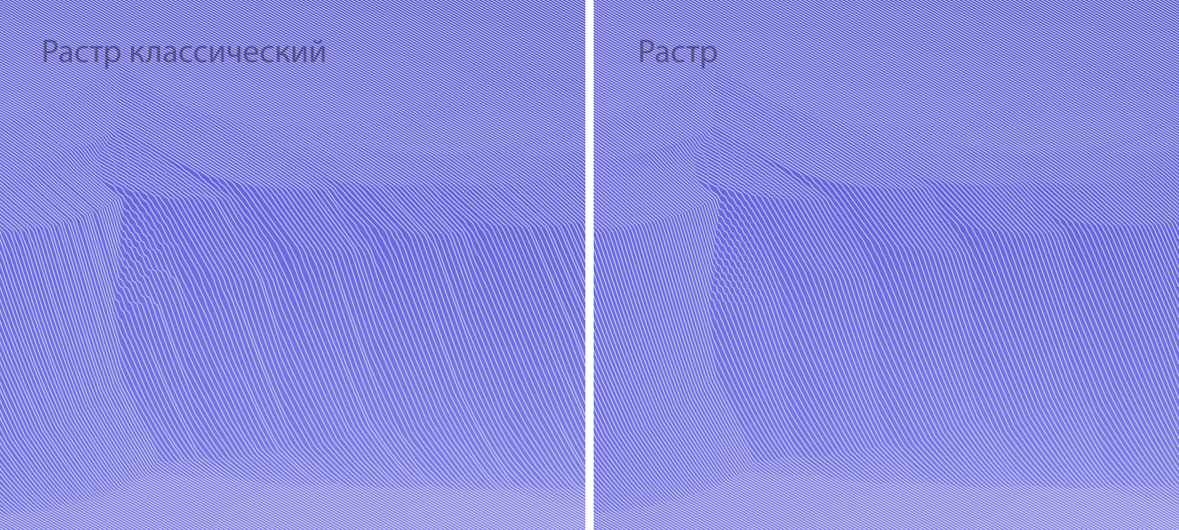

Почему у тебя по разным траекториям станок обрабатывает с разной скоростью,
Или почему разные стратегии рассчитывает за разное время?
Я попробовал, сделал визуализацию обоих вариантов расчета траектории.
Существенной разницы не заметил. Возможно, она проявляется для определенной формы кончика инструмента (например, только для сферического инструмента, или конического).
Скорость расчета на простых траекториях у классического растра - немного выше (на секунду-другую).
На сложных - существенно выигрывает неклассический растр (предполагаю, что за счет многопоточности).
Посмотрел полученные файлы.
"Растр" расчитывает траекторию точно следуя по рельефу,
а "Растр классический" - немного срезает, огрубляет траекторию в пределах допустимого значения точности расчетов.
Из-за этого и разница в объеме файлов, и небольшая разница в точности обработки, и разница во времени обработки (тут уже больше зависит от грубости исходной модели и настроек системы ЧПУ).
растр vs растр классический.png (12656 просмотров) <a class='original' href='./download/file.php?id=38396&sid=8136453187e170c28170ccdfeba29d6f&mode=view' target=_blank>Загрузить оригинал (1.03 МБ)</a>
Если для стратегии "растр" задать меньшее значение точности расчета - получится и файл поменьше, и скорость обработки, для многих систем ЧПУ возрастет.
