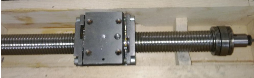

скиньте фотки пожалуйста
Re: Видео по сборке и регулировке гайки ШВП
По фоткам особо не понять принцип работы.
01.jpg (15049 просмотров) <a class='original' href='./download/file.php?id=87423&sid=46752fde9d7c43690136def091ba61a4&mode=view' target=_blank>Загрузить оригинал (68.92 КБ)</a>

не ,по фотке и понял....планки отпустили ,перещелкали как надо и планки зажали!
