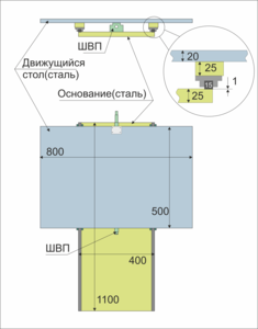

Станок с подвижным столом, 800х500, по пластику, дереву, алюминию.
Раздумываю над осью Х, хочу сделать так:
На стальную фрезерованную плиту 25мм, установить профильные рельсы, по которым будет ходит подвижной стол.
Размер плиты 1100х400х25
По бокам будут выфрезерованы площадки под профильные рельсы, глубиной 1мм, для упора.
Вопрос.
Насколько плита(основание на котором будет ходить подвижной стол), будет "вертолетом" под нагрузкой?
Плита будет лежать на столе из квадратных труб.
Насколько такая конструкция имеет "право на жизнь"?
Подвижной стол думаю сделать из стали 20мм, либо, на крайний случай, из алюминия 30мм, что мне неудобно.
Если сталь, то вес подвижного стола получается ~66кг.
На ШВП1605х650мм, для подвижного стола, хочу поставить Leadshine 86HS80 с контролером DM860
Вопрос.
Если, теоретически, взять нагрузку равную весу стола, т.е. ~70кг, насколько тяжело это будет для двигателя, суммарно ~140кг?
Вроде теоретически Leadshine 86HS80 должен толкать стол весом до 250..300кг, а как на практике?
Или лучше сразу брать с запасом Leadshine 86HS120?
Заранее спасибо за конструктивную критику и советы!

Довольно сложно судить о конструкции без указания как будет устанавливаться портал или консоль. А так выглядит довольно неплохо. Есть 2 момента которые мне лично не оч нравятся: 1. проставка для поднятия стола стоит уже на подвижной опоре что будет увеличивать нагрузку на подшипник (увеличение плеча касательной нагрузки), думаю лучше будет если проставка будет под рельсом (на сварке? пластину поведет?); 2. 15 типоразмера рельс будет достаточно для работы с весом портала и установленной заготовки?

e-engineer писал(а):На стальную фрезерованную плиту 25мм
Заготовка какой толщины и чем резали?

nevkon писал(а):1. проставка для поднятия стола стоит уже на подвижной опоре
У меня тоже к этому моменту есть замечания, но это намного дешевле и проще в настройке. А если сравнивать с подвижными порталами, то там намного более хуже ситуация и ничего.
nevkon писал(а):2. 15 типоразмера рельс будет достаточно для работы с весом стола и установленной заготовки?
По поводу рельс и кареток, я предполагал так.
Теоретически максимальный вес который будут держать каретки это 160кг, если мы раскидаем этот вес на 4 каретки получим 40кг на каретку. В принципе посмотрев на характеристики, не так уж и много для 15й каретки.
Поправьте если я ошибаюсь.
А в реальности вес перемещаемый будет 80кг, т.е. по 20кг на каретку.
Как то так.

Наводящий вопрос. Почему обычно делают Y длиннее чем X? Хотелось бы услышать ответ на этот вопрос и на то, почему Вы сделали наоборот.

Размеры станка меньше.

Violent писал(а):Наводящий вопрос. Почему обычно делают Y длиннее чем X? Хотелось бы услышать ответ на этот вопрос и на то, почему Вы сделали наоборот.
Совсем не обязательно... Металло обрабатывающих наоборот, Х ход больше У.
