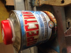

Купил средство для снятия старой краски и опробоваи на кожухе, мне понравилось, довольно быстро снимает краску,
image.jpg (9427 просмотров) <a class='original' href='./download/file.php?id=83456&mode=view' target=_blank>Загрузить оригинал (1.57 МБ)</a>
image.jpg (9427 просмотров) <a class='original' href='./download/file.php?id=83457&mode=view' target=_blank>Загрузить оригинал (1.82 МБ)</a>
Re: Купил токарный чпу тпк 125 вн 2
giraf_79 писал(а):Купил средство для снятия старой краски и опробоваи на кожухе, мне понравилось, довольно быстро снимает краску,
Берешь растворитель 676, смачиваешь в нем обольно кусок тряпки. Тряпку кладешь на краску и сверху прикрываешь плотно полиэтиленом. Через минут 15 краска вздуется и ее легко снять.

Ну это я помню как ты свой отмачивал.
