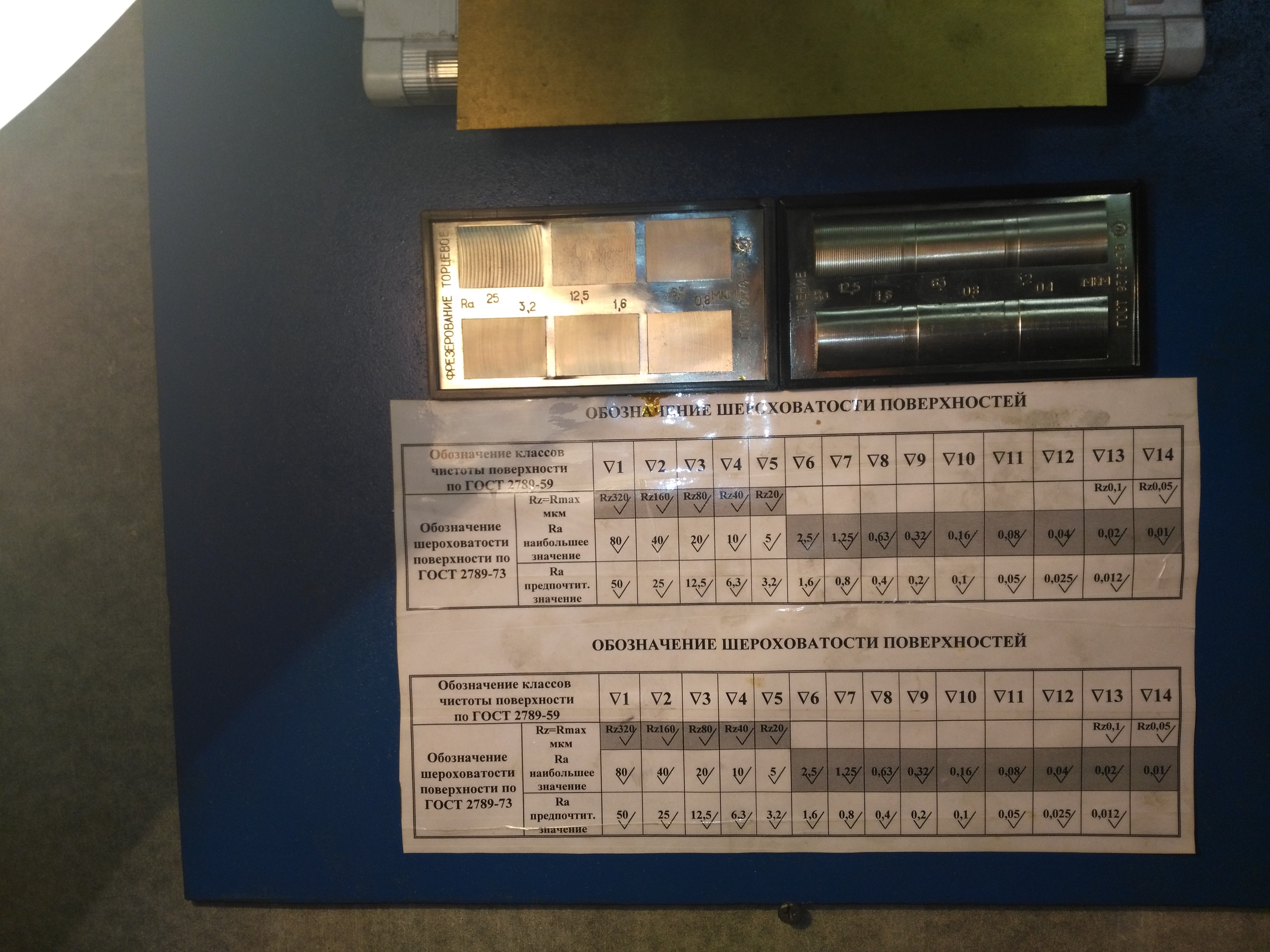

Ura писал(а):что торцевая/боковая шероховатость должна бать Ra1.6 значит делаем
у вас небось пертометр (профилометр) есть что Вы Ra1.6 от Ra1.8 отличить сможете?
Для наших задач этого достаточно.
IMG_20160628_110146.jpg (8942 просмотра) <a class='original' href='./download/file.php?id=83559&mode=view' target=_blank>Загрузить оригинал (3.26 МБ)</a>
