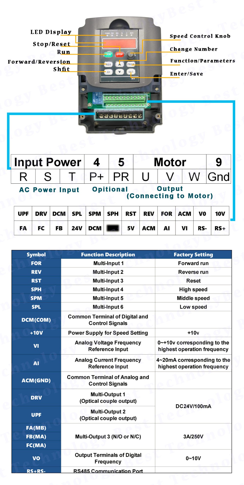

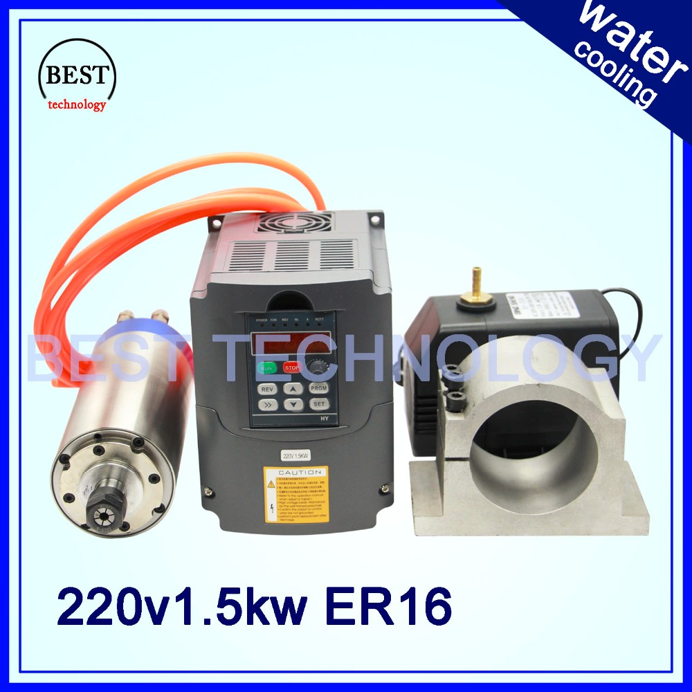

Имеется контроллер с коннектами NC-COM-NO :controller:
и инвертор со шпинделем :bender:
Не получается реализовать управление шпинделем через mach3
Переключил инвертор в режим external control
Подключал в разной последовательности провода на контроллере NC-COM-NO и инверторе DCM-REV-FOR
При включении шпинделя в программе mach3 на контроллере выключается какой-то красный Relay и на инверторе вкл/выкл ручной режим управления оборотами
Что делать?

Для начала настроить инвертор по инструкции http://vs-cnc.com.ua/Настройки%20Китайс ... инделя.htm
Соединить инвертор с интерфейсной платой COM - DCM и NO - FOR соответственно.
Настроить (прописать пины) в mach3 включение шпинделя в соответствии распиновки интерфейсной платы.

Благодарю
Найстройки помогли. заработало)
