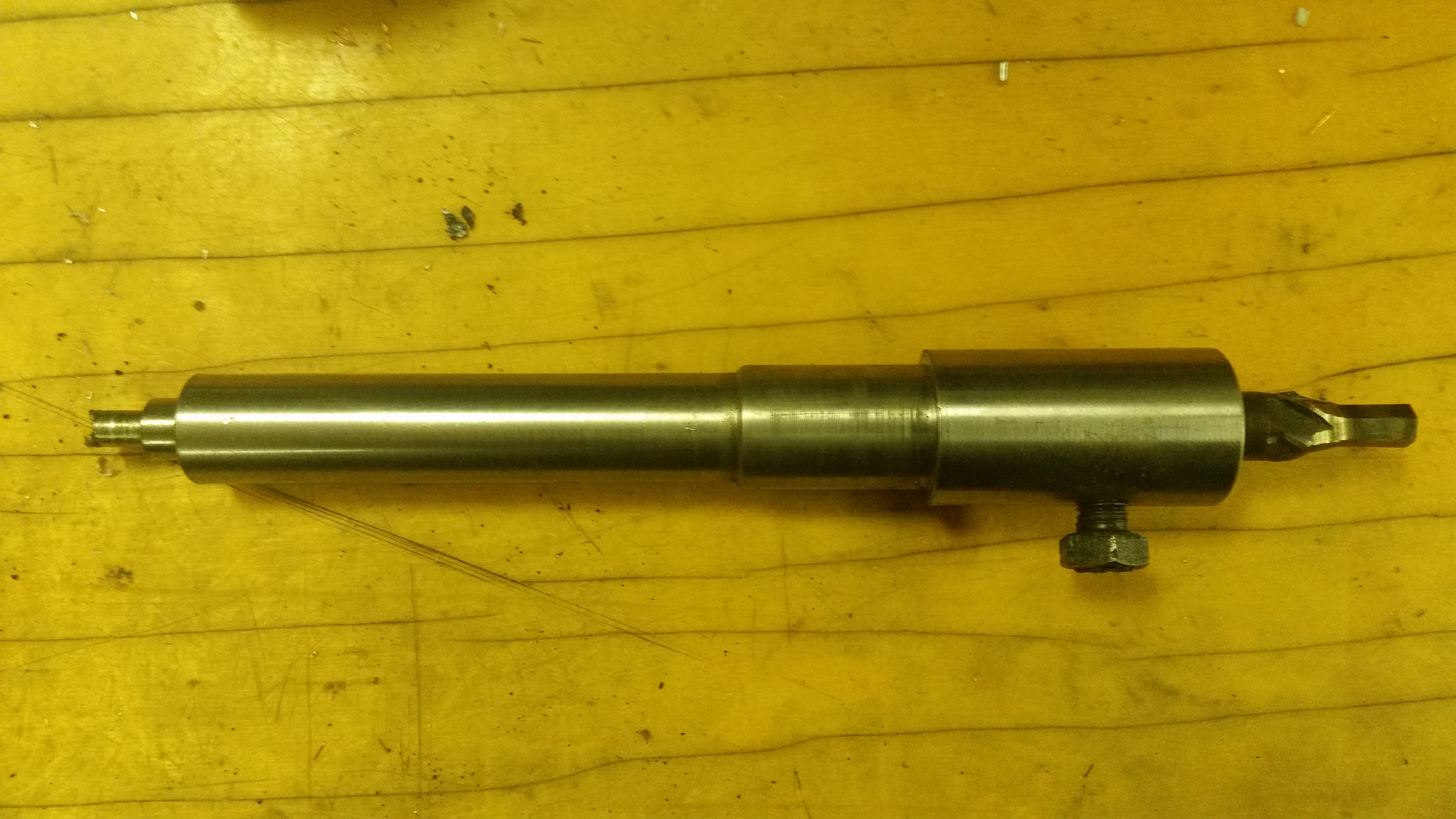

Фото моей приспособы.
С помощью этой приспособы сделал достаточно большое количество болтов в основном с шестигранником на 6.
Максимальный шестигранник делал на 10мм. Не знаю, как будет себя вести оправка при прошивки шестигранника на 12 на 14 и т.д так как уже шестигранник на 10 режется с большим усилием, жалко станок становится.

Оправка для установки вращающегося центра в резцедержку (7937 просмотров) <a class='original' href='./download/file.php?id=83237&sid=78b1cc0e6839596023ee04492d3cf5ec&mode=view' target=_blank>Загрузить оригинал (3.52 МБ)</a>
Центр вращающийся (7937 просмотров) <a class='original' href='./download/file.php?id=83238&sid=78b1cc0e6839596023ee04492d3cf5ec&mode=view' target=_blank>Загрузить оригинал (3.53 МБ)</a>
Центр вращающийся
Ось с прошивкой ставится вместо центра, на данный момент нужен был центр поэтому снял ось так ка центр у меня один. Когда куплю второй уже не буду переставлять ось (7937 просмотров) <a class='original' href='./download/file.php?id=83239&sid=78b1cc0e6839596023ee04492d3cf5ec&mode=view' target=_blank>Загрузить оригинал (4.35 МБ)</a>
Сама прошивка (7937 просмотров) <a class='original' href='./download/file.php?id=83240&sid=78b1cc0e6839596023ee04492d3cf5ec&mode=view' target=_blank>Загрузить оригинал (2.86 МБ)</a>
Сама прошивка
20160623_160517.jpg (7937 просмотров) <a class='original' href='./download/file.php?id=83241&sid=78b1cc0e6839596023ee04492d3cf5ec&mode=view' target=_blank>Загрузить оригинал (3.88 МБ)</a>
Поставил оправку для наглядности (7937 просмотров) <a class='original' href='./download/file.php?id=83242&sid=78b1cc0e6839596023ee04492d3cf5ec&mode=view' target=_blank>Загрузить оригинал (3.85 МБ)</a>
