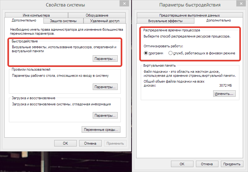

Мач с плагином эзернет смузстепера подвисает и встаёт в работе, вот и веду наступление по всем фронтам: оперативку докупаю, гайды странные читаю. Там ещё везде написано выставить приоритет процессора на фоновые службы, вот это вообще вы*б мозга.
Re: Смена ядра Windows XP
Argentum47 писал(а):Мач с плагином смузстепера подвисает и встаёт в работе, вот и веду наступление по всем фронтам: оперативку докупаю, гайды странные читаю. Там ещё везде написано выставить приоритет процессора на фоновые службы, вот это вообще вы*б мозга.
Если процессор многоядерный, или, хотя бы, с гипертрейдингом - то нафиг этот XP!
Тем более со смзстеппером.
А приоритет фоновых служб - он вот здесь:

michael-yurov писал(а): А приоритет фоновых служб - он вот здесь:
Я знаю где он, просто логику не понимаю. Думаете на Athlon 64 X2 5200+ стоит ставить семёрку? я чёт очкую... есть ещё E8200 на котором я собственно работаю с CAD и CAM, можно их поменять... Просто я наивно думал что раз генератор импульсов теперь аппаратный, то компу станет легче, я ошибался
Argentum47 писал(а):Я знаю где он, просто логику не понимаю.
Ну так это только для LPT.
Для аппаратного контроллера не поможет - плагин имеет тот же приоритет, что и сам Mach3.
Это, кстати, один из косяков программы.
Если тупит программа - будет тупить и плагин.
Argentum47 писал(а):Ну до многопроцессовости у нас доросли только браузеры.
Суть не в этом, а в том, чтобы система не прерывала работу Mach3, когда нужно выполнить какую-то еще задачу.
XP в этом плане пытается все сделать последовательно. А семерка - не станет пихать в очередь, если второе ядро процессора свободно.
