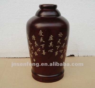

Куплю или закажу лазерный гравер.
Задача: гравировать на круглых заготовках, диаметром 100-300 мм и длиной до 600 мм. гравировать только краску на заготовках.
В интернете нашел примерно что нужно по исполнению http://russian.alibaba.com/p-detail/SF1 ... 44059.html
но такая мощь и габариты мне не нужны. Да и цена!!!
Также готов заплатить, если кто подберет подходящие комплектующие для самостоятельной сборки

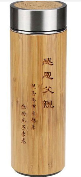

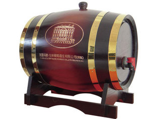

Мне как бы не трудно, но я удивляюсь что надо вам, а фото вылаживаю я.
Не вижу как в этом станке высота заготовки может регулироваться

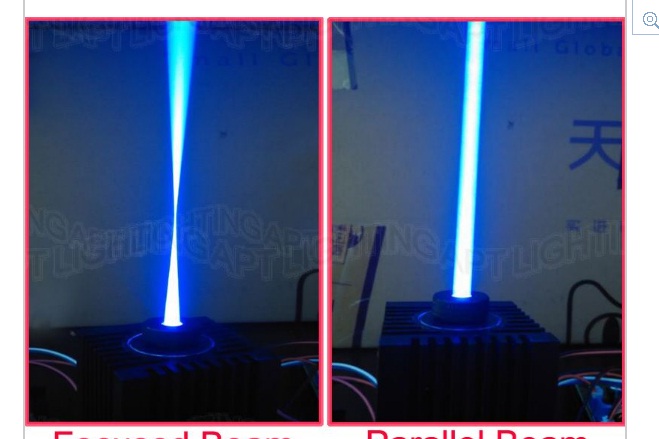

Re: Куплю\закажу лазерный гравер с поворотной осью
SkugorovSV писал(а):на сколько она обязательно нужна? мне же одинаковая глубина не нужна. тем более что под краской будет металл - а его лазер не возьмет
Тут проблемка получается с размером сфокусированного пятна, на разной высоте оно будет немного отличаться, и получаемая толщина линии будет меняться.
selenur писал(а):получаемая толщина линии будет меняться.
а на сколько? я думаю для меня это будет не столь существенно
Для надписи может и не существенно, но факт не приятно будет об этом потом узнать.
Тонкие линии могут превращаться в толстые.
для понимания фото
1.jpg (14586 просмотров) <a class='original' href='./download/file.php?id=82412&mode=view' target=_blank>Загрузить оригинал (61.9 КБ)</a>
но не факт что так каждый фокусируется
Опять же какую попало высоту тоже не установишь, нужен конкретный диапазон высот. Даже не большая ось зедд будет как нельзя кстати. Лазер такой дешевле опять же, и именно в этих условиях приоритетнее. Вообще не представляю как с лазером СО2 такое сотворить.
