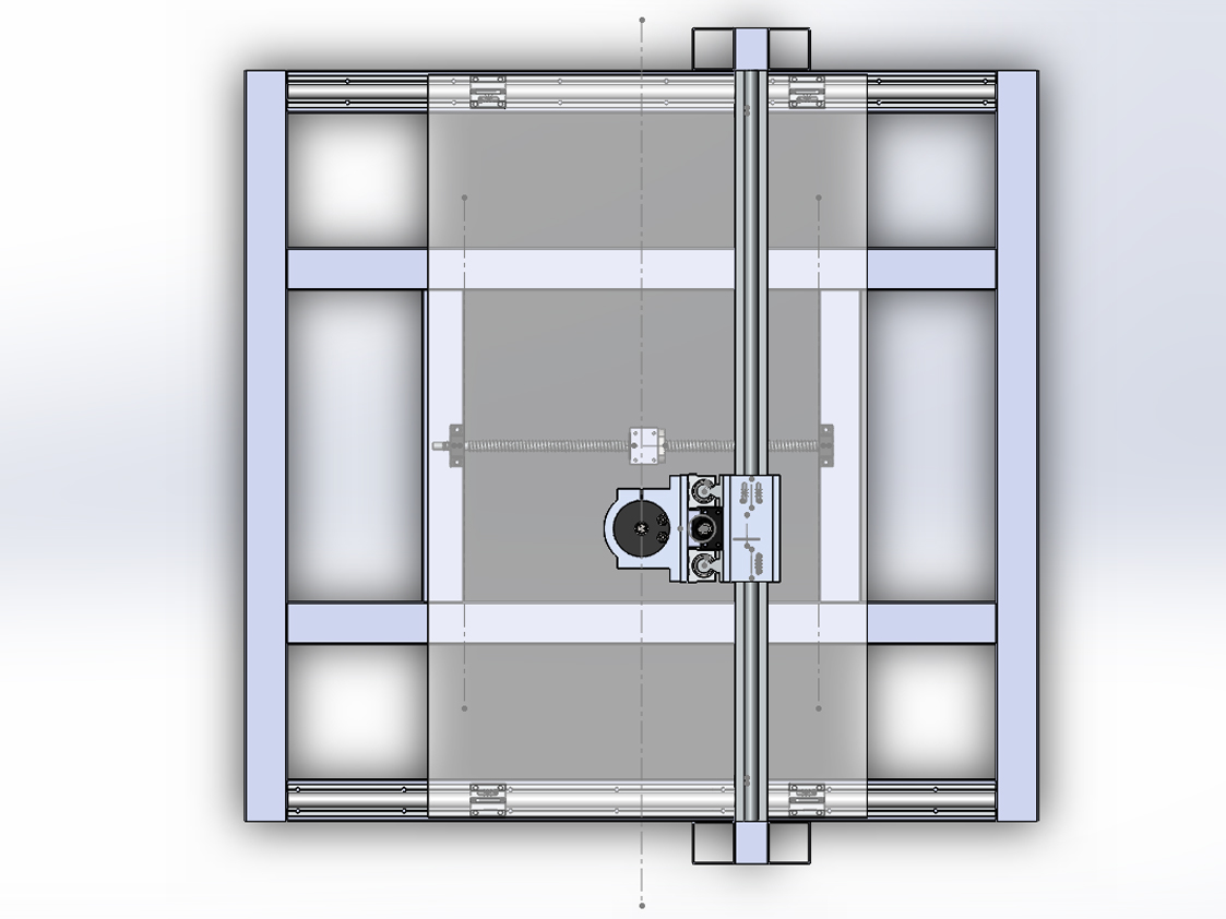

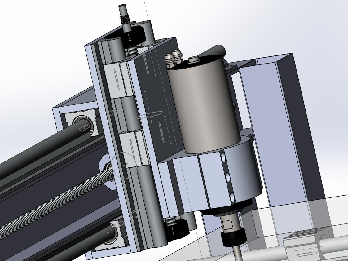

Проект трехосевого ЧПУ 900х500 с подвижным столом.
Сообщение klbng »
Есть идея собрать невысокобюджетный станок из китайских запчастей с алиекспресса. Моторы нема23-28кг/с, шпиндель 2.2КВт ЕР20 с водяным охлаждением, ШВП 1605, рельсы SBR20. Пока ориентируемся на металлопрофиль 60х60х2мм. Набросок в солиде в приложенных скринах. Длинная ось с кареткой будет внутри металлического швеллера. Допуски металлопроката нам известны, конечно, потому вопрос: имеет ли смысл использовать алюминиевый конструкционный профиль или еще что-то? При этом массу станка терять не хотелось бы, уже был опыт сборки довольно жидкого и легкого станка. Каких трудностей при сборке и в дальнейшей эксплуатации ожидать? Насколько вообще жизнеспособна наша схема? Спасибо.

А стол из чего? Его не перекосит на такой длине с одним винтом ШВП в центре при обработке с краю?

alexg-nn писал(а):А стол из чего? Его не перекосит на такой длине с одним винтом ШВП в центре при обработке с краю?
Вероятнее всего - МДФ 20-30мм, может быть будет усилен металлической рамкой из профиля. Я не совсем понял, в каком именно месте его перекосит, но мысли поставить еще 2 рельсы присутствуют. Также есть мысль сместить существующие рельсы ближе к центру

Про перекос - это я вот о чём. Обычно конструкции с подвижным порталом и одним центральным ШВП страдают от заклинивания, если портал достаточно широкий и резание ведётся на краю. Поэтому портал возят двумя ШВП по краям.
В вашем же случае, по идее, подвижный стол имеет большую базу для опоры, чем подвижный портал и клинить его не должно, так что это я, вероятно, погорячился :) Но прогнуться он может, так что усилить бы не мешало.

Навскидку - килограмм 10-15, я думаю. Стол - это решетка из профиля 20х40, на нее закреплен МДФ 20мм, сфрезерован этим же станком, на все это уложена экономпанель с пазами.
Из забавных моментов - нужно было срочно собрать каретку под шпиндель и подвернулась возможность сделать её из листовой стали 6мм... В сборе с мотором и шпинделем она весит килограмм 40, наверное :D Как ни странно - бегает очень даже, с виду и не скажешь, насколько она тяжелая :)
