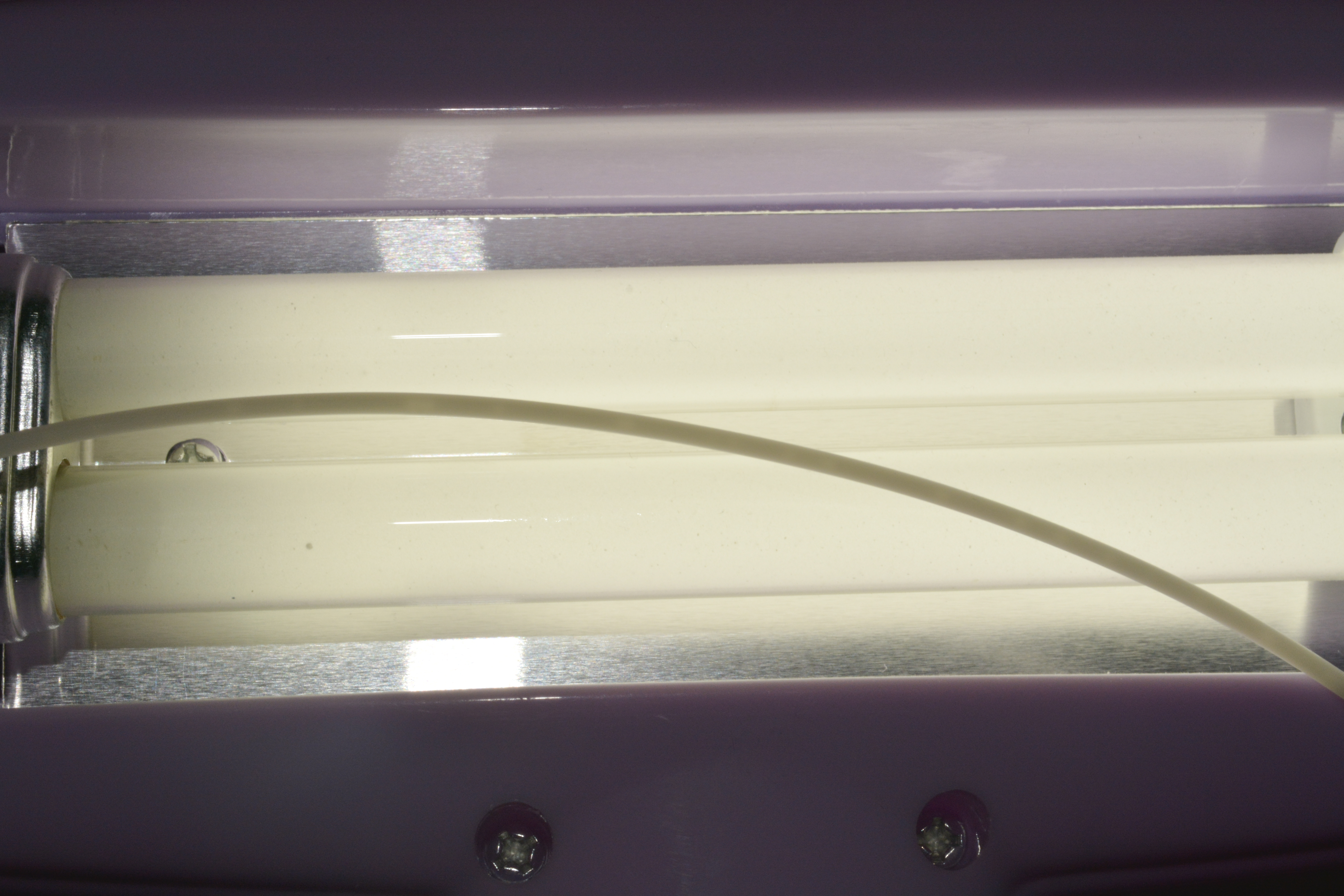

И всё - таки, как я не хотел это признавать, но, пластик на самом деле с воздухом ((( ABS натуральный, решил поглядеть на просвет и блин, видно что там этих пузырьков предостаточное количество ((( жаль, в принципе я был более чем доволен производителем ((( думаю ещё поэтому пробка может образоваться запросто (((

на просвет филамент? или на просвет напечатанное изделие? напечатсться может что угодно. я бы не стал преждевременно винить поставщика пластика. потом, вроде где-то было про условия хранения какие-то специльне (влажность/температура). типа, если пластик перед использованием подсушить - проблем не будет.

pup писал(а):на просвет филамент? или на просвет напечатанное изделие? напечатсться может что угодно. я бы не стал преждевременно винить поставщика пластика. потом, вроде где-то было про условия хранения какие-то специльне (влажность/температура). типа, если пластик перед использованием подсушить - проблем не будет.
Извините, на самом деле не уточнил, именно в филаменте на просвет видны пузырьки воздуха, по поводу хранения я в курсе и после каждой печати прячу материал в его пакет в котором он пришел ко мне, там ещё внутри вещество в бумажном пакетике для поглощения влажности. К поставщику я с самых первых заказов отношусь с полным уважением, ребята работают на совесть и качество, всё дело в тех кто им поставляет (производит) пластик, оно и обидно, когда после какого нибудь Пупкина появляются сомнения в дальнейшем сотрудничестве ((( P.S. В данном случае подсушивать бесполезно (((
