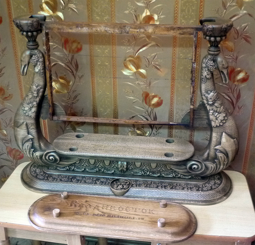

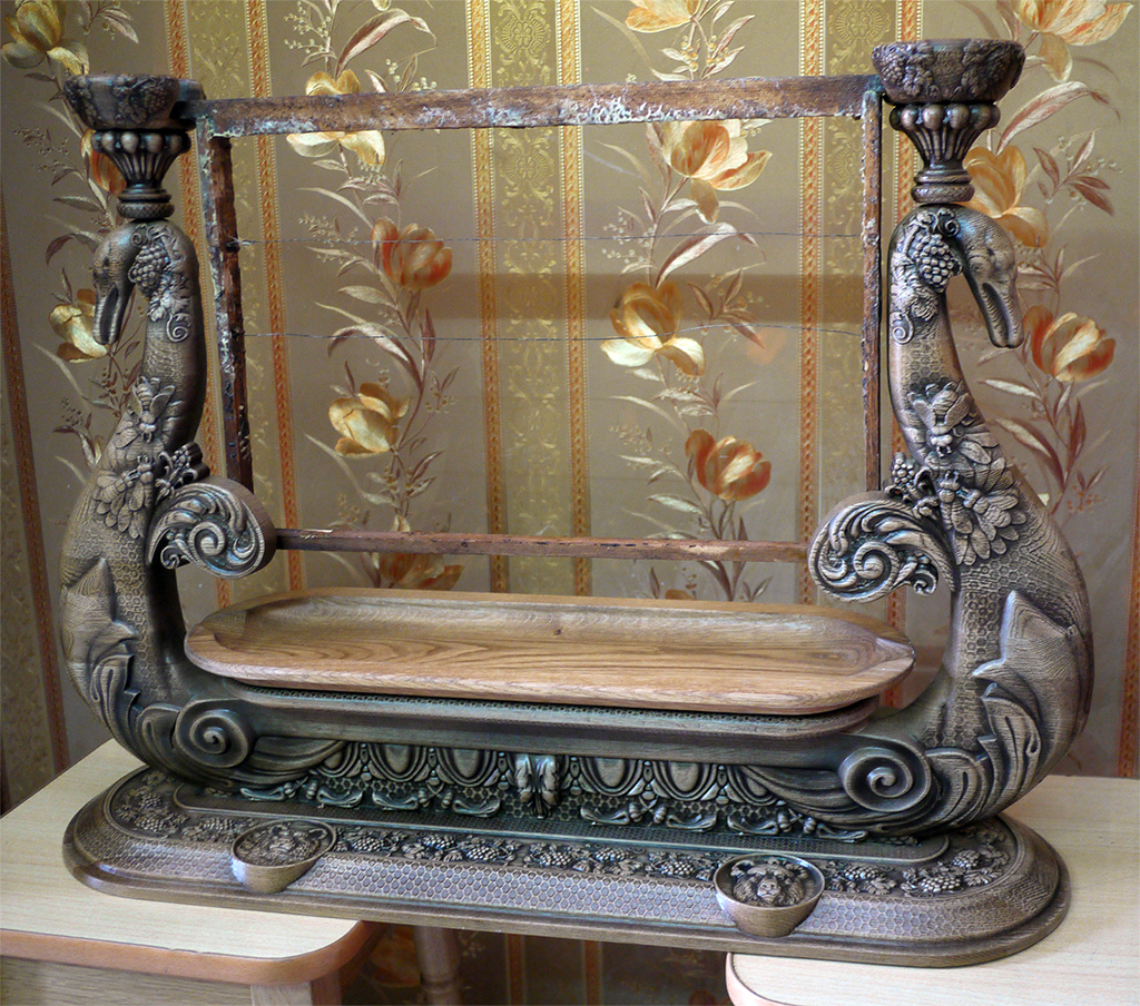

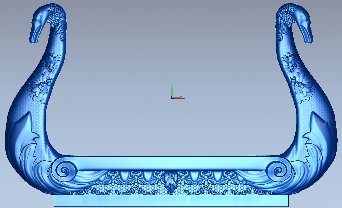

Задумка сделать держак рамки с сотами, чтобы разрезать их на праздничном столе.

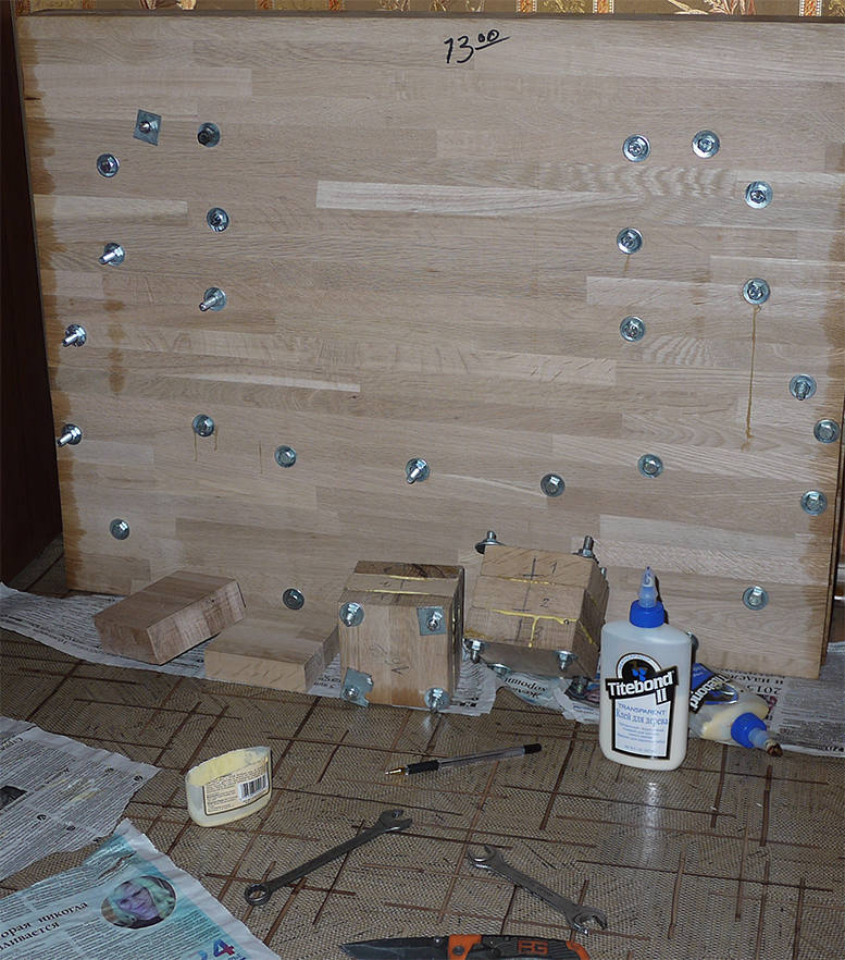

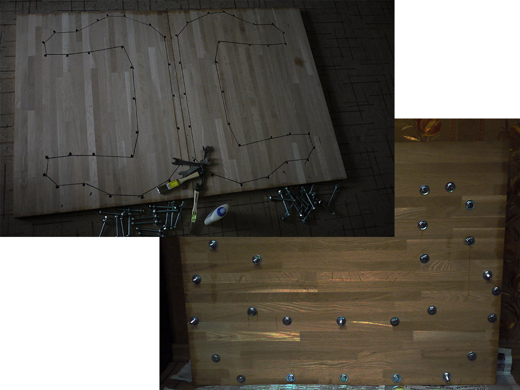

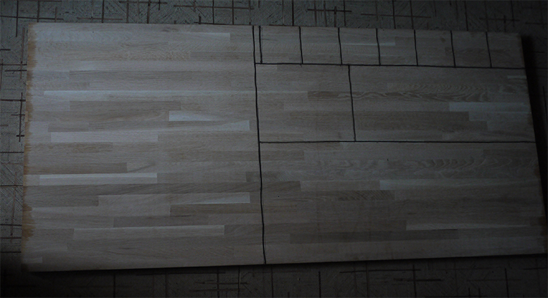

Щит дубовый 30 мм - склеивал .

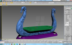

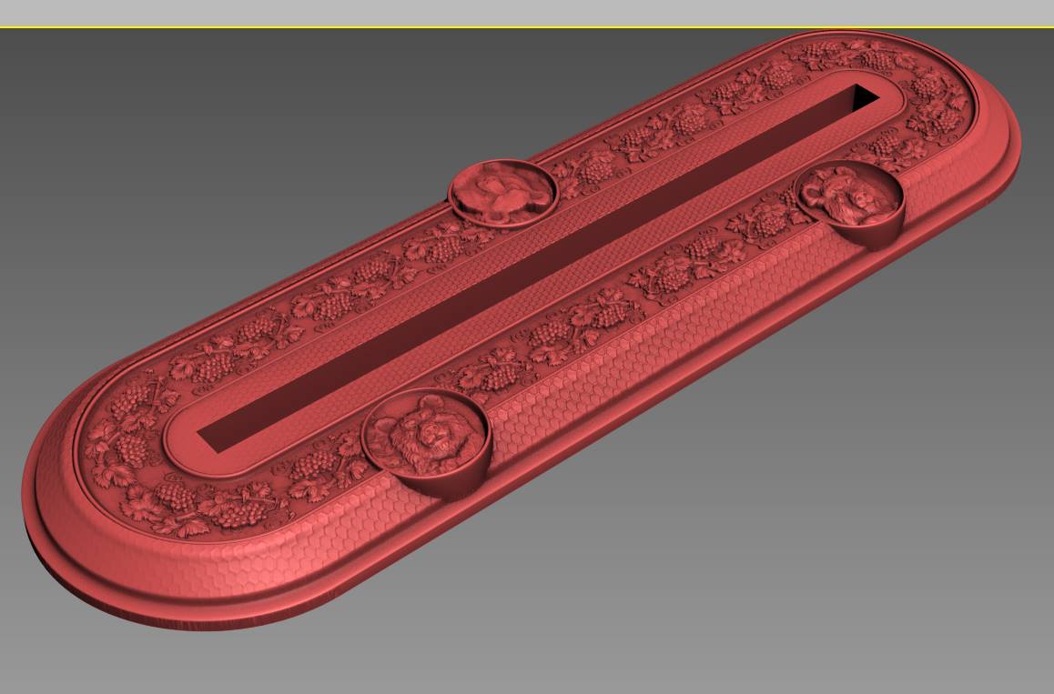

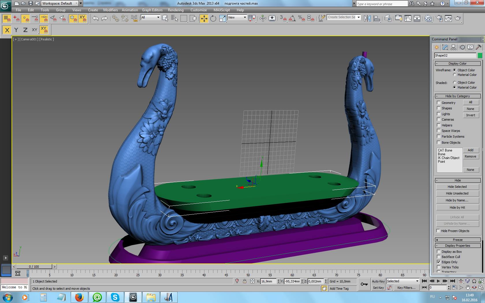

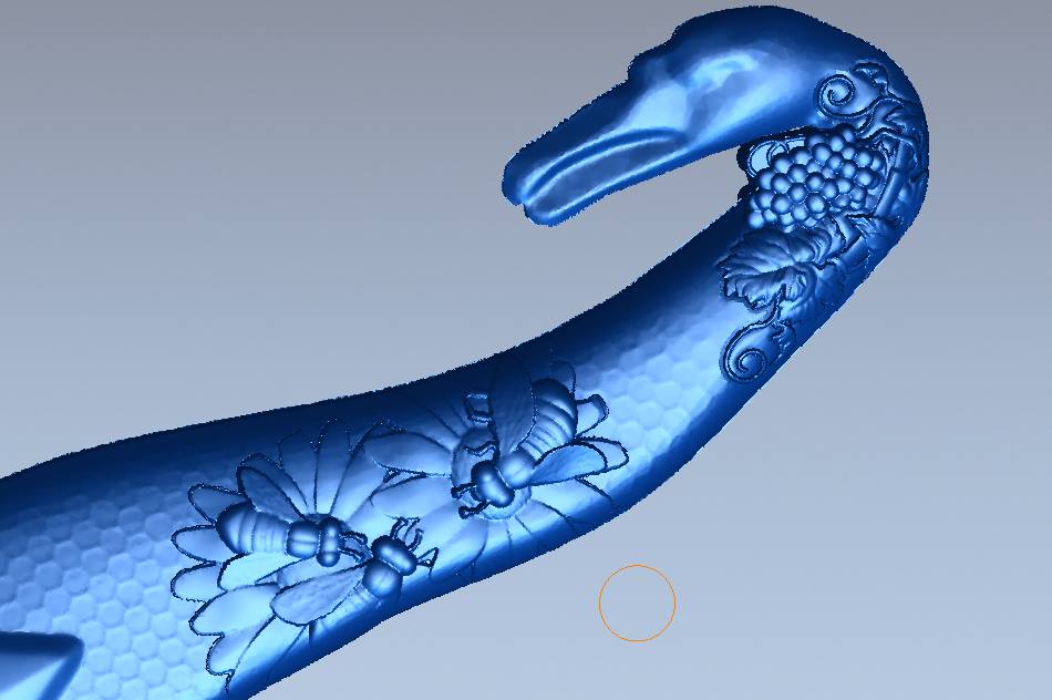

делал в 3dmax, artcam, использовал часть купленных моделей, мишки и пчелки.

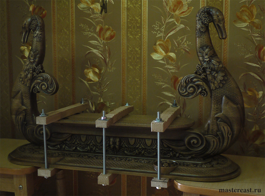

чаша из цельного дуба, пропитана воском.На работу ушло 31 день.Лак и патина Renner.
Хотелось бы услышать, кто во что бы оценил эту работу? я попросил 25000руб.
Спасибо

Сколько на материал потратил?? Я бы только за работу только 25 запросил бы)) считай месяц трудился
Не ну классная весчь получилась, ни че похожего еще не видел. И че теперь заказчик отказывается забирать?? Цены обычно заранее как то обсуждают.

не, заказчик хочет ещё заказать, а вот делал подуставший, что и сам оценить как то ,и не в состоянии и сейчас, думаю попросить 30.000, я в тоже время думаю дай спрошу, не сильно ли губу расскатал.
Щит брал 4700руб, плюс 2 реза по месту, плюс 40 болтов 80 гаек, тайдбонд, лак, патина думаю 8 в материал это точно.
