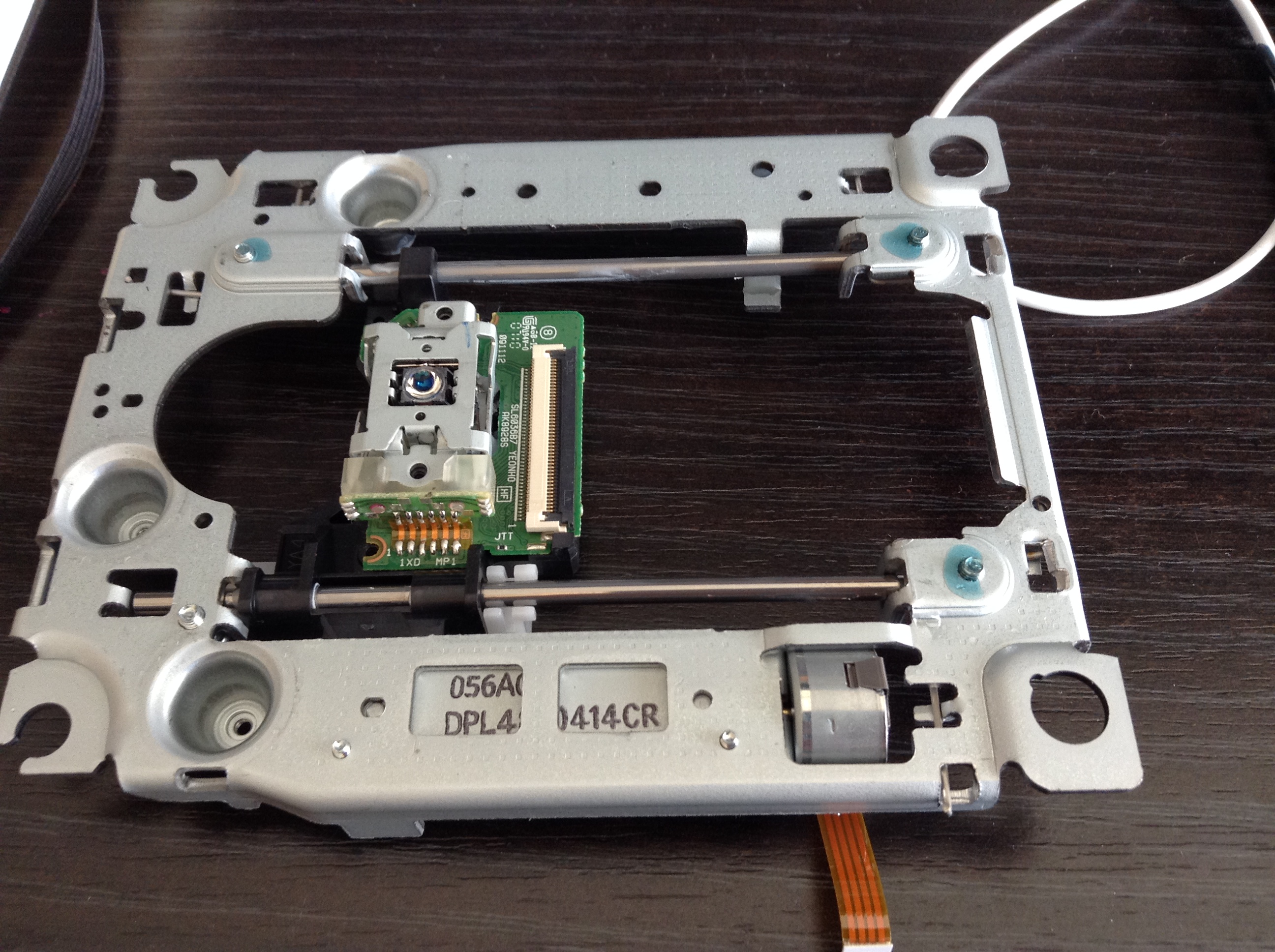

Заказывал я значит такой набор http://ru.aliexpress.com/item/Free-Ship ... 4.2.8wdm67
что бы запустить такие рамки
IMG_0750.jpg (2218 просмотров) <a class='original' href='./download/file.php?id=81434&mode=view' target=_blank>Загрузить оригинал (1.56 МБ)</a>
и собрать маленький станочек

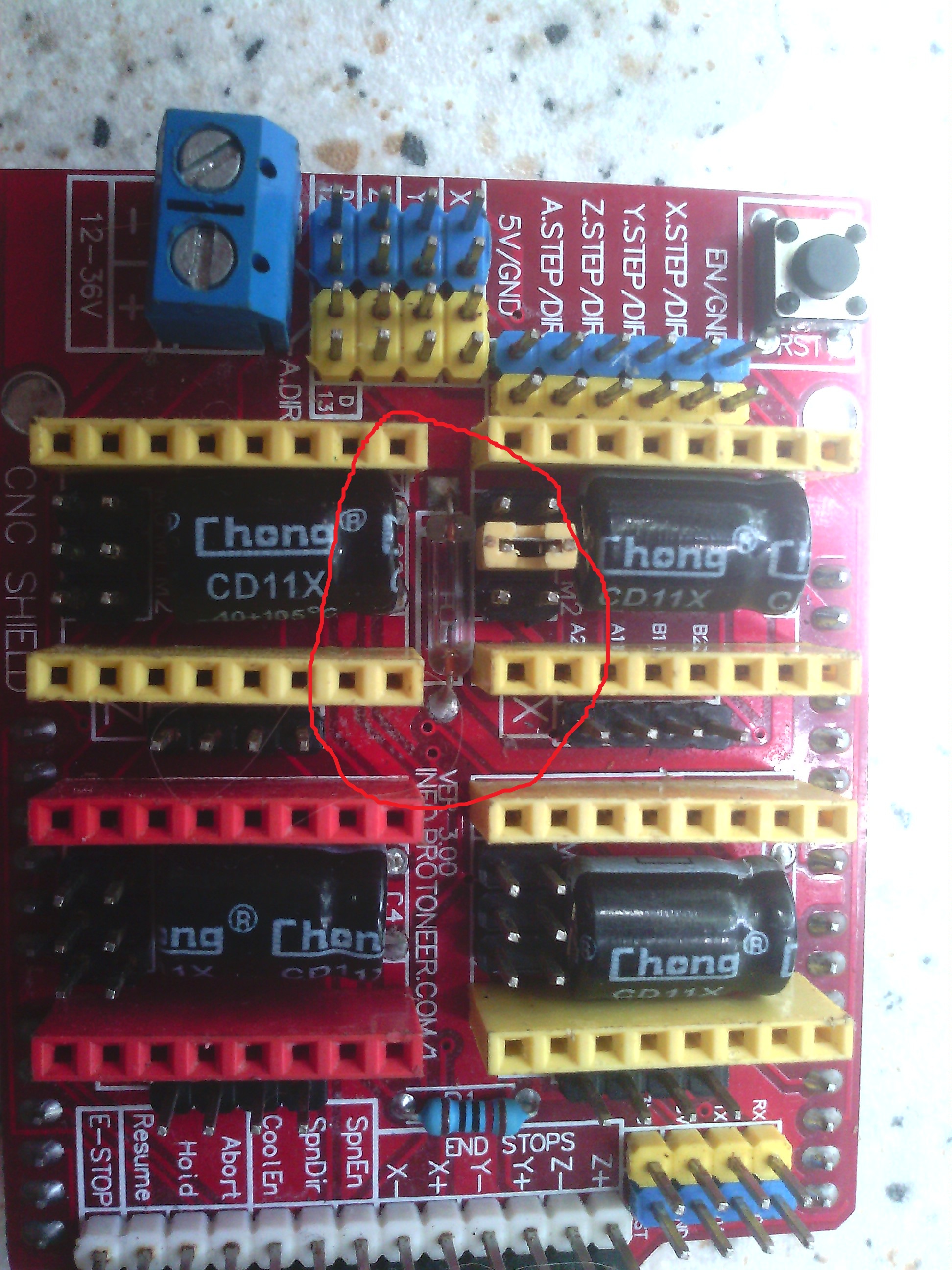

Поставил прошивку , запустил 2 двигателя крутятся , жизнь прекрасна , осталось с микро шагом поиграться и тут херак искра по предохранителю на щите и фсе :wik:
Замкнуло скорей всего 2 провода от двигателя (дебил не за изолировал сразу) , вставил другой драйвер (который еще не раз не вставлял) все ровно не алё ардуино работает мигает , хоть бы хны, значит чет с щитом скорей всего этот предохранитель и сгорел ведь блок питания то не шуточный 300 ват (от пк)
IMG_20160530_123634.jpg (2218 просмотров) <a class='original' href='./download/file.php?id=81436&mode=view' target=_blank>Загрузить оригинал (1.08 МБ)</a>
Есть варианты как нибудь это починить? Просто дело даже не в 100 рублях а в доставке. http://ru.aliexpress.com/item/CNC-V3-En ... .16.8wdm67
p.s Как вы думаете драйвера которые в момент замыкания там стояли могут выжить?

На шилде особо и нет ничего - скорее всего замкнутый сгорел и предохранитель. Ну как бы... предохранитель заменить ?

Для начала проверить мультиметром линию питания на двигатели. Предохранитель заменить.

Где такой достать или взять алтернативу ?
и можно ли просто припаять провод на прямую?

можно волосинку тоненькую припаять. пред охраняет от деструкции шилда если какой-то драйвер сгорит и коротнёт по питанию.

Есть шанс на то что драйвер жив?

ну его довольно сложно убить. я как-то при 40 в питании коротнул обмотки движка при работе, ничо, выжил. только встал в защиту. если это 8825
