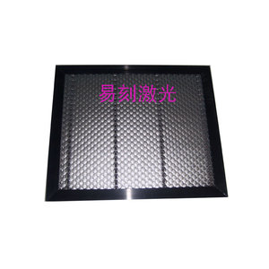

Как сделать подъемный стол для лазера высота подъёма 20-40 сантиметров
в наличии имеется сотовый стол размером 60*40
видел механизмы когда делают шпиндели какую то ременную передачу и микродвигатель - но можно и вручную что бы делать подьем
сам сотовый стол не имеет сильно своей жесткости.

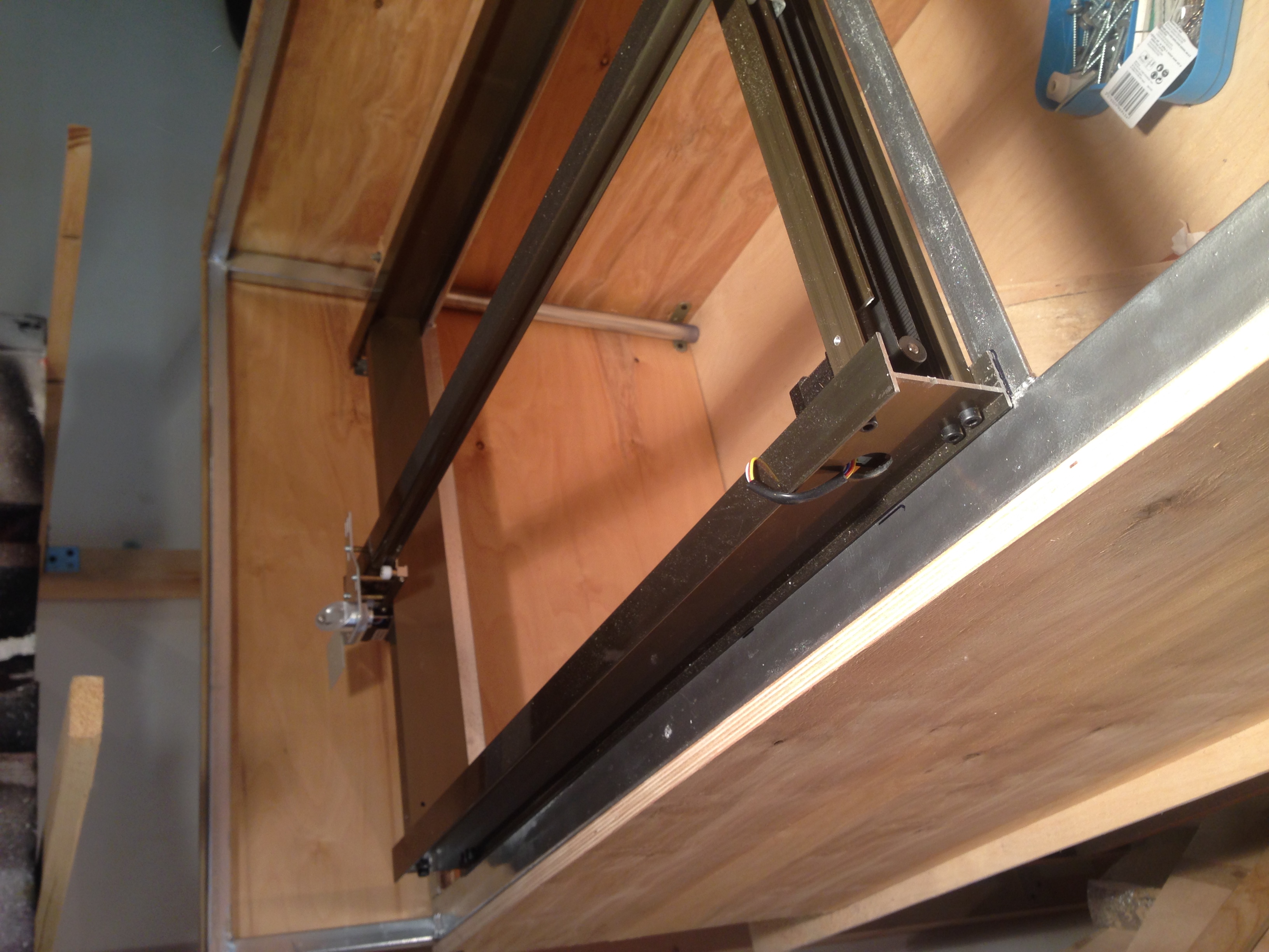

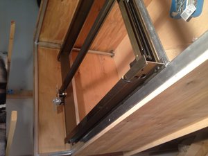

Есть корпус лазера
Механика и головка расположены на высоте около 40 см от основания
Как сделать подъем и опускание сотового стола

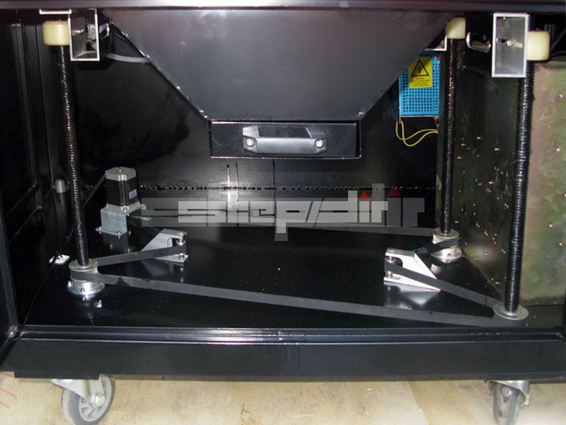

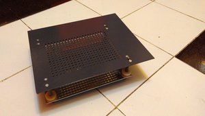

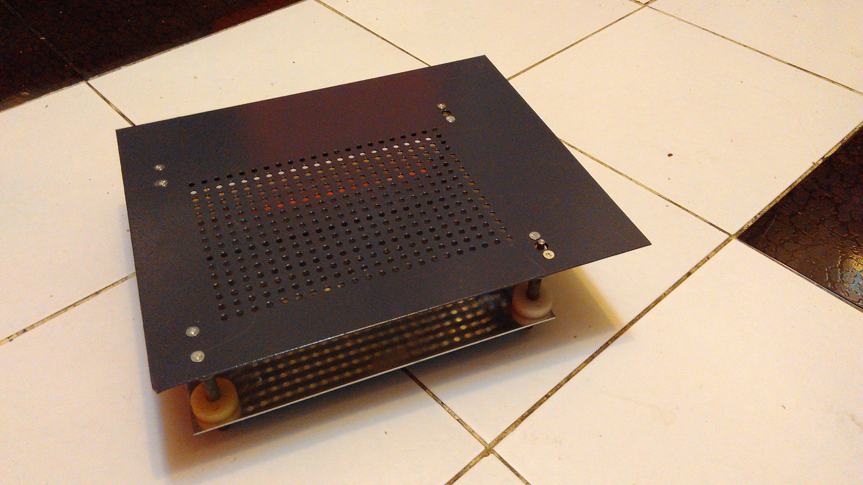

стол.jpg (10087 просмотров) <a class='original' href='./download/file.php?id=75901&mode=view' target=_blank>Загрузить оригинал (5.78 МБ)</a>
Это стандартные китайские узлы, 4 шпильки, капроновые гайки, цепь с редуктором.
первое что приходит в голову по аналогии - строительные шпильки, велосипедные звёздочки с цепью.

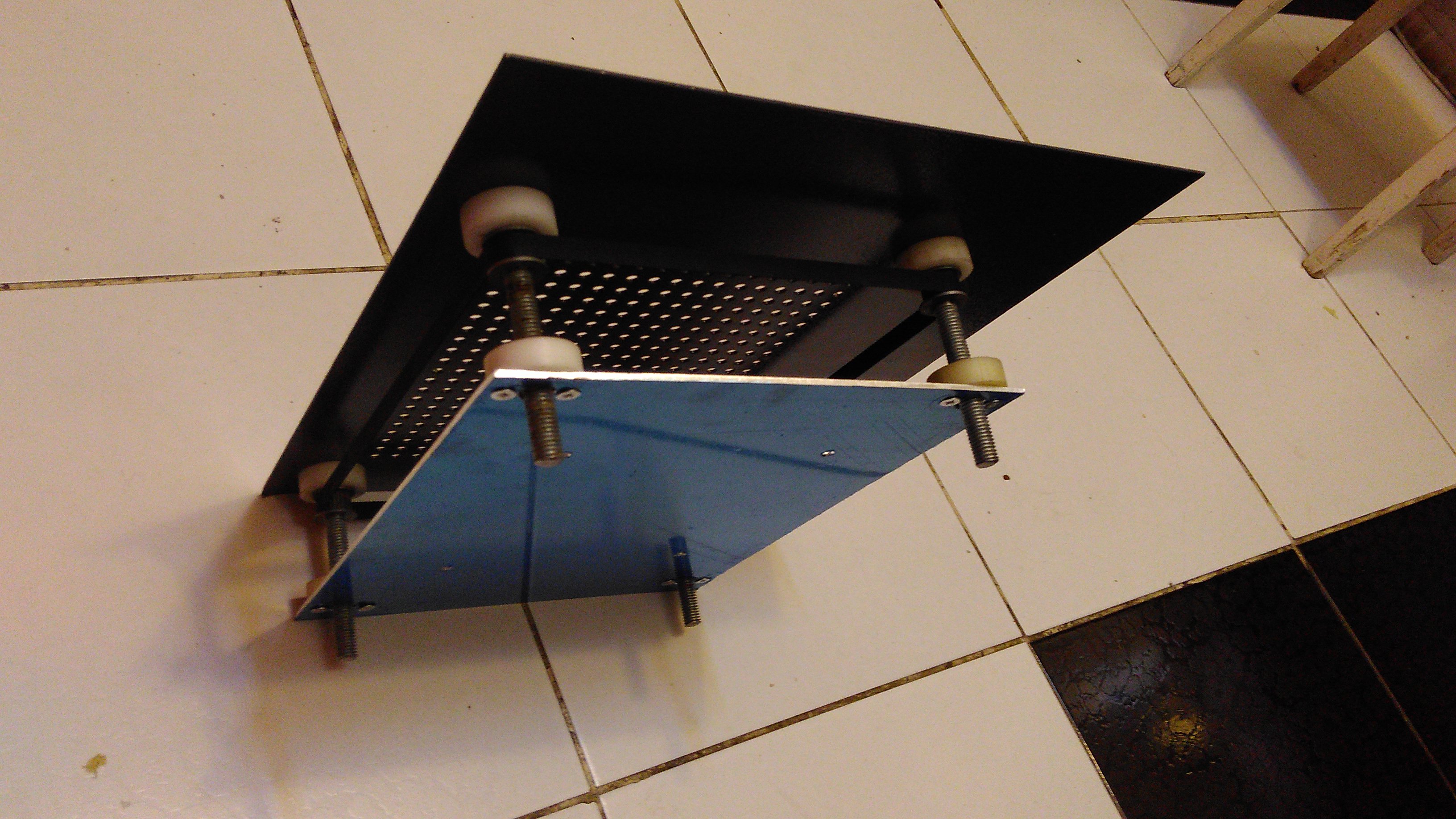

думаю не получиться, люфты по углам стола будут черезмерны, если на одном домкрате закрепить.
Повторяюсь - четыре шпильки по углам с синхронизацией цепью или зубчатым ремнём, ну или по очереди крутить с линейкой.
1.jpg (9848 просмотров) <a class='original' href='./download/file.php?id=81258&mode=view' target=_blank>Загрузить оригинал (107.84 КБ)</a>
2.jpg (9848 просмотров) <a class='original' href='./download/file.php?id=81259&mode=view' target=_blank>Загрузить оригинал (198.2 КБ)</a>
IMG_20160528_234342.jpg (9848 просмотров) <a class='original' href='./download/file.php?id=81260&mode=view' target=_blank>Загрузить оригинал (1.38 МБ)</a>
IMG_20160528_234413.jpg (9848 просмотров) <a class='original' href='./download/file.php?id=81261&mode=view' target=_blank>Загрузить оригинал (1.11 МБ)</a>
вот есть у меня, но маленькие, 30*35 см, 6 тысяч рублей.

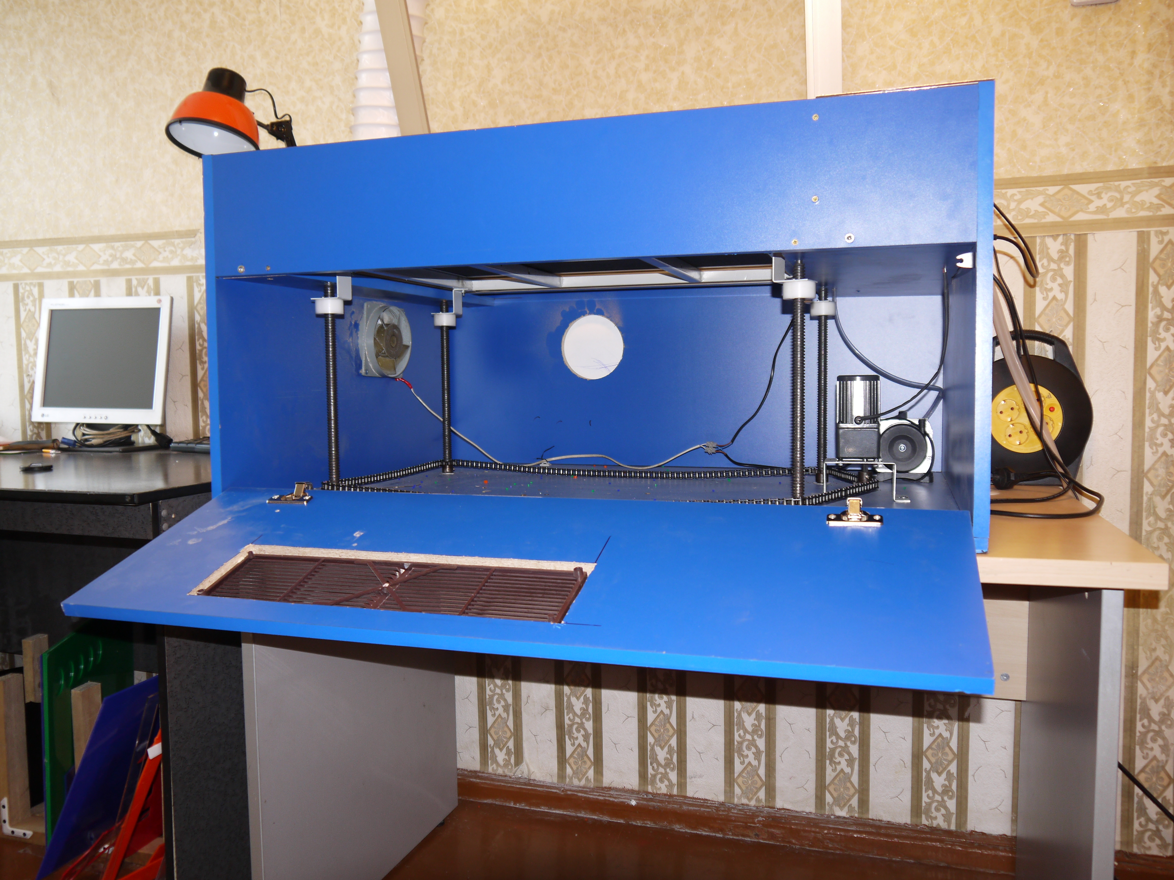

Но вот пример.
Сделал из говна и палок стол. Для привода использовал шестерни от велосипеда и велосипедную же цепь.
В итоге, звёздочки приварили криво. Цепь соскакивает.
Продолбался я с этим столиком все выходные, на выходе пшик :(
Теперь ищу снова нормальные звёздочки, что бы под широкую цепь и сразу на шпильку одевать.
Но где её взять?
Конечно, конструкция простейшая! Но блин!
Пока это всё подберёшь...
Вот простой пример. Пошёл я в магазин, купил шпильки. Но их тупо одеть на подшипники нельзя, нужно стачивать резьбу. А где взять токарный станок?
ОК, предположим, сточил. Но нужны подшипники упорные, которыми будет шпилька упираться в вверх и в низ. Нужны шестерни и ремень, причём шестерни с большим внутренним диаметром, причём все 4 одинаковые и ещё одна на натяжитель. Где это всё взять? Плюс сама цепь или ремень...
А так да, подъёмный столик конструктивно очень прост, но блин реализовать его та ещё задача :(

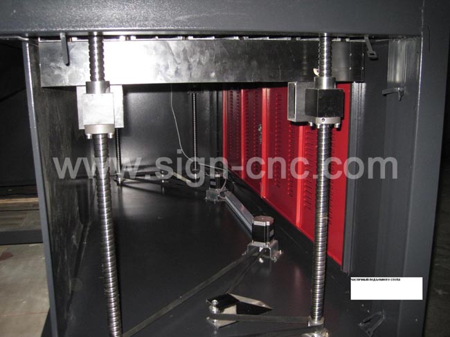

Сообщение arkhnchul »
def писал(а):Но вот пример.
я читаю - вроде и все технически правильно, но для самодельной конструкции подход довольно непривычный. Вот поехали:
def писал(а):В итоге, звёздочки приварили криво. Цепь соскакивает.
на кой фаллос их варить? зажать на шпильке между шайбами, законтрить контргайками. Шайбы да хоть из фанеры 8-12мм напилить, хватит. Получим конструкцию, поддающуюся разборке и настройке.
def писал(а):Пошёл я в магазин, купил шпильки. Но их тупо одеть на подшипники нельзя, нужно стачивать резьбу. А где взять токарный станок?
не судьба взять или подшипники, в которые без обточки влезают шпильки, или шпильки, без обточки влезающие в имеющиеся подшипники? Черт с ней с правильной посадкой внатяг, если делаем на коленке - там все зажимаемо гайками за внутренее кольцо подшипника с туда-сюда приемлемой точностью.
def писал(а):Но нужны подшипники упорные, которыми будет шпилька упираться в вверх и в низ
чего такого вы собираетесь плюхать на стол 600х400, чего не выдержат четыре радиальных подшипника?

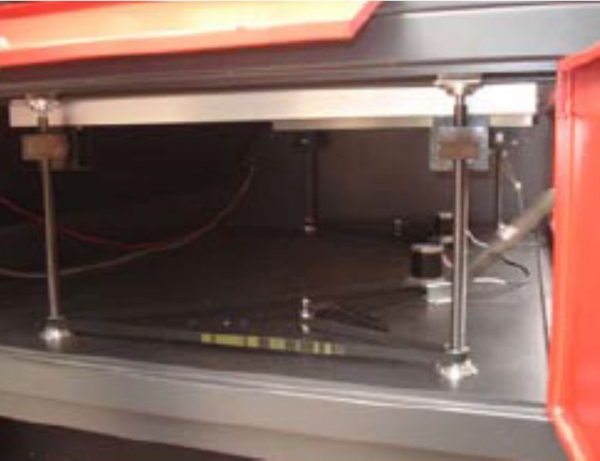

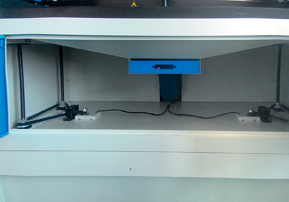

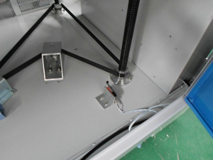

Re: Как сделать подъемный стол

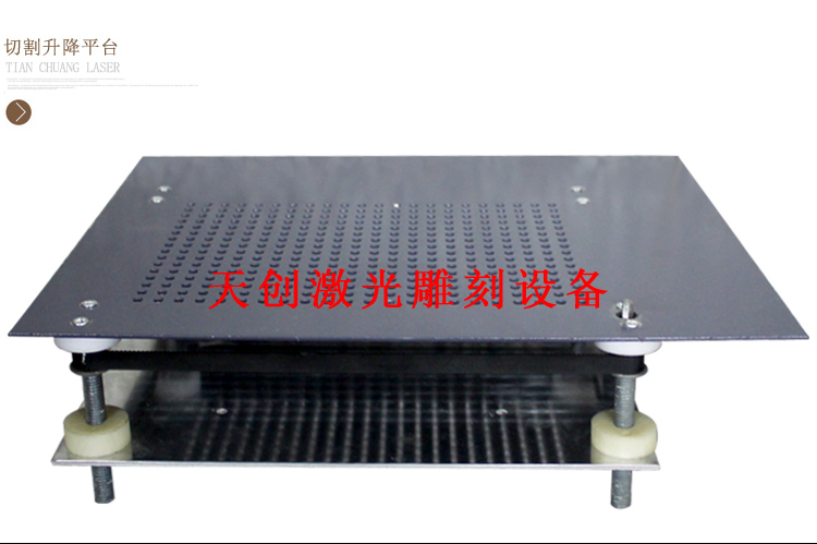

def писал(а):На шпильке зажать и законтрить хорошо, когда у вас диаметр звёздочки плюс минус пара милиметров от диаметра шпильки.
если он гораздо больше - становится неудобно, но вполне возможно.
def писал(а):Но куда эти подшипники должны упираться? В верх и низ столика.
вообще говоря необязательно. Посмотрите фото Тенгеля - с одной стороны только гайки.

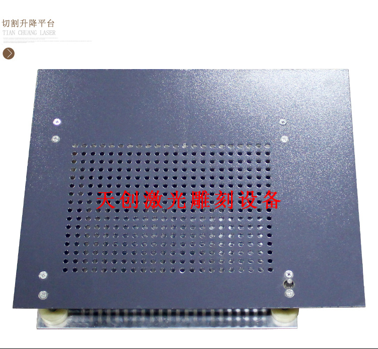

и такой вопрос - почему именно цепь? усилия там не должны быть высокими. Вполне и ремни работают:
775_w600_landscape.jpg (9770 просмотров) <a class='original' href='./download/file.php?id=81311&mode=view' target=_blank>Загрузить оригинал (120.73 КБ)</a>
data-lasernye-6040-img-0080-800x600-1-800x600.jpg (9770 просмотров) <a class='original' href='./download/file.php?id=81313&mode=view' target=_blank>Загрузить оригинал (192.79 КБ)</a>
lazer-kld-stol.jpg (9770 просмотров) <a class='original' href='./download/file.php?id=81314&mode=view' target=_blank>Загрузить оригинал (141.98 КБ)</a>
Up-down table.jpg (9770 просмотров) <a class='original' href='./download/file.php?id=81315&mode=view' target=_blank>Загрузить оригинал (68.54 КБ)</a>

Спасибо за фото!
Цепь потому что было в хозяйстве :)
Что бы собрать на ремнях, нужны те же шестерни, ремень.
У нас они стоят каких то безумных денег. Одна шестерня 10$. Их там надо 4, плюс шестерня натяжителя, плюс ремень. В результате подъёмный механизм встаёт в круглую сумму минимум в 50$.
Скорее всего в своей ситуации буду заказывать в китае и тянуть эти шестерни от туда :(
Ещё посматриваю на звёздочки для станков и машин. Они бывают разного внутреннего диаметра. Но опять таки та же проблема - нет возможности прийти и в руках повертеть, только в интернете заказывать :)
а вообще сейчас без подъемного стола лазер работает? шестерни для ремня под большой зуб народ вполне себе режет из акрила.
