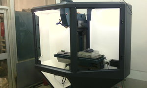

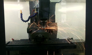

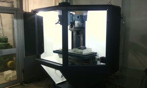

Раз,два, три - ёлочка гори !!!! :hehehe: :
В темноте -
IMG_20151224_152257.jpg (8255 просмотров) <a class='original' href='./download/file.php?id=66979&mode=view' target=_blank>Загрузить оригинал (626.75 КБ)</a>
С общим освещением
IMG_20151224_152321.jpg (8255 просмотров) <a class='original' href='./download/file.php?id=66980&mode=view' target=_blank>Загрузить оригинал (678.05 КБ)</a>
22Вт водозащищённых светодиодных лент.

Re: Модернизация 6Б76ПФ2
Сообщение IvIaCTeP »
Что этот парень себе позволяет? :hehehe: :hehehe: :hehehe:
Все очень круто!

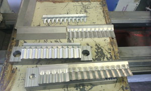

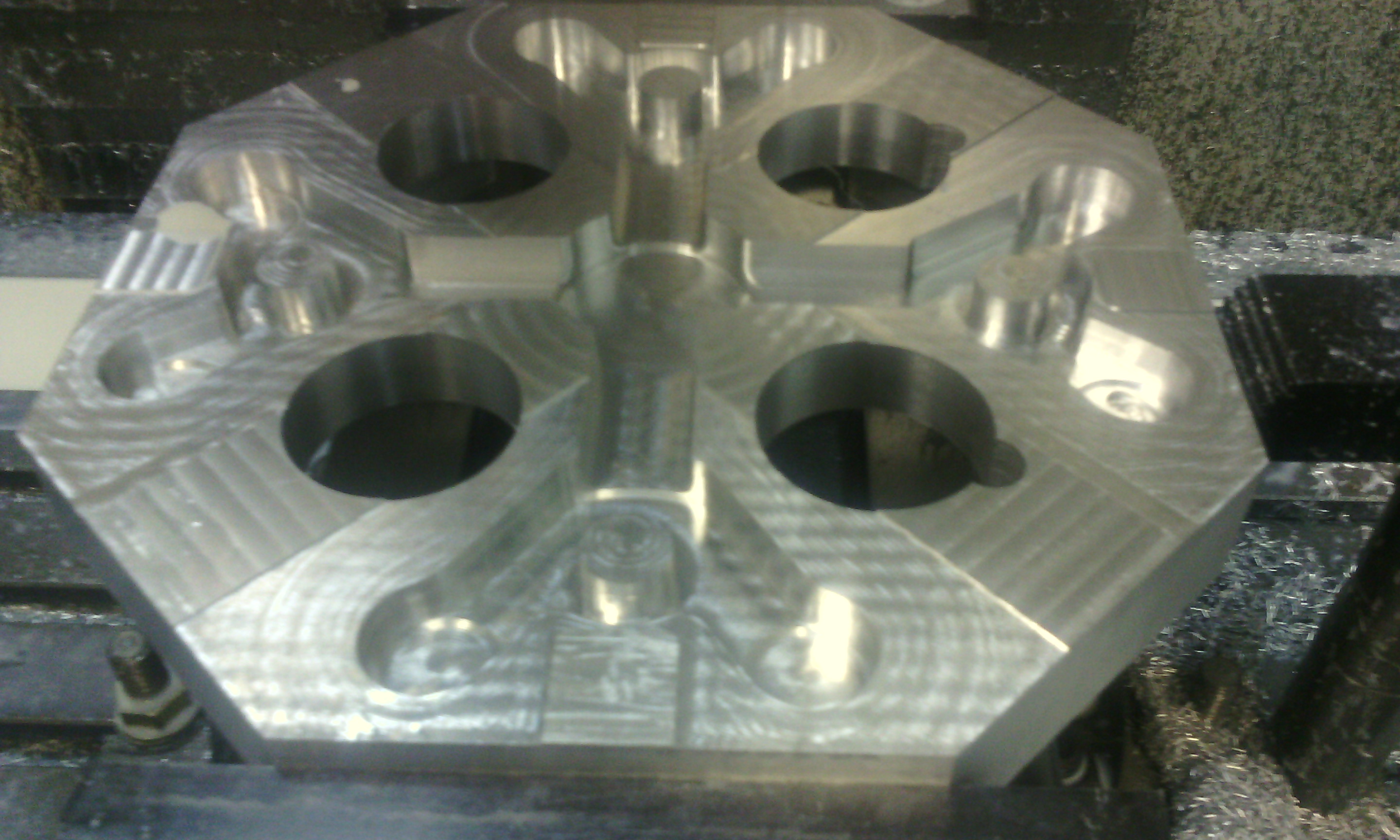

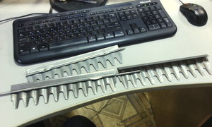

Что-то я давненько не обновлял темку :) А ведь станок вовсю пашет, хоть и с недоделками и замечаниями, но уверенно грызёт всё что ему суют :)
Чуточек фоток с примерами работ решил наскрести со старого телефона (потому не пинайте за качество фоток, пожалуйста)

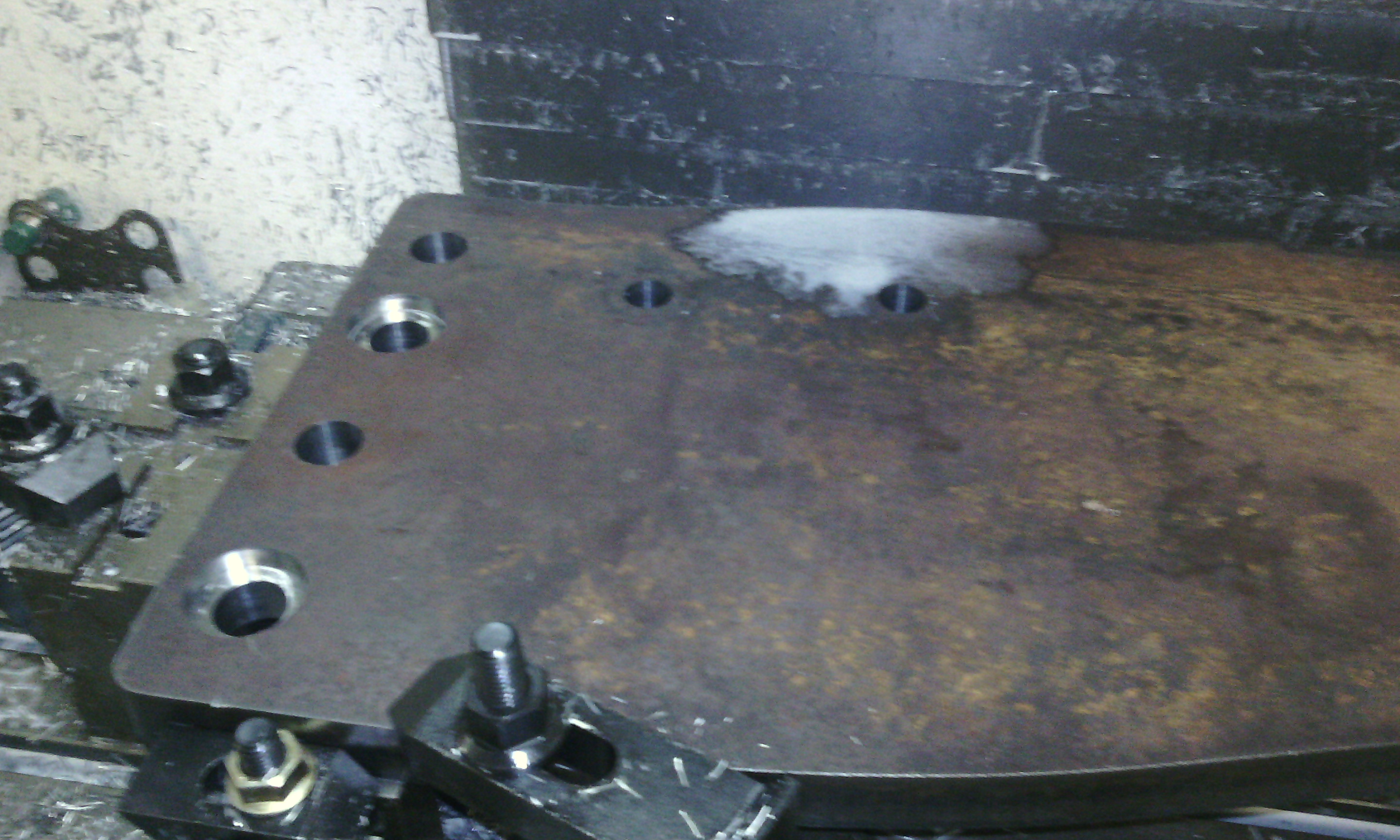

1. Плита 09Г2С 20мм, сверловка, расфрезеровка и цековка ( фреза 12 мм 4-х пёрая)
IMG_20160205_193706.jpg (7998 просмотров) <a class='original' href='./download/file.php?id=80136&mode=view' target=_blank>Загрузить оригинал (946.9 КБ)</a>

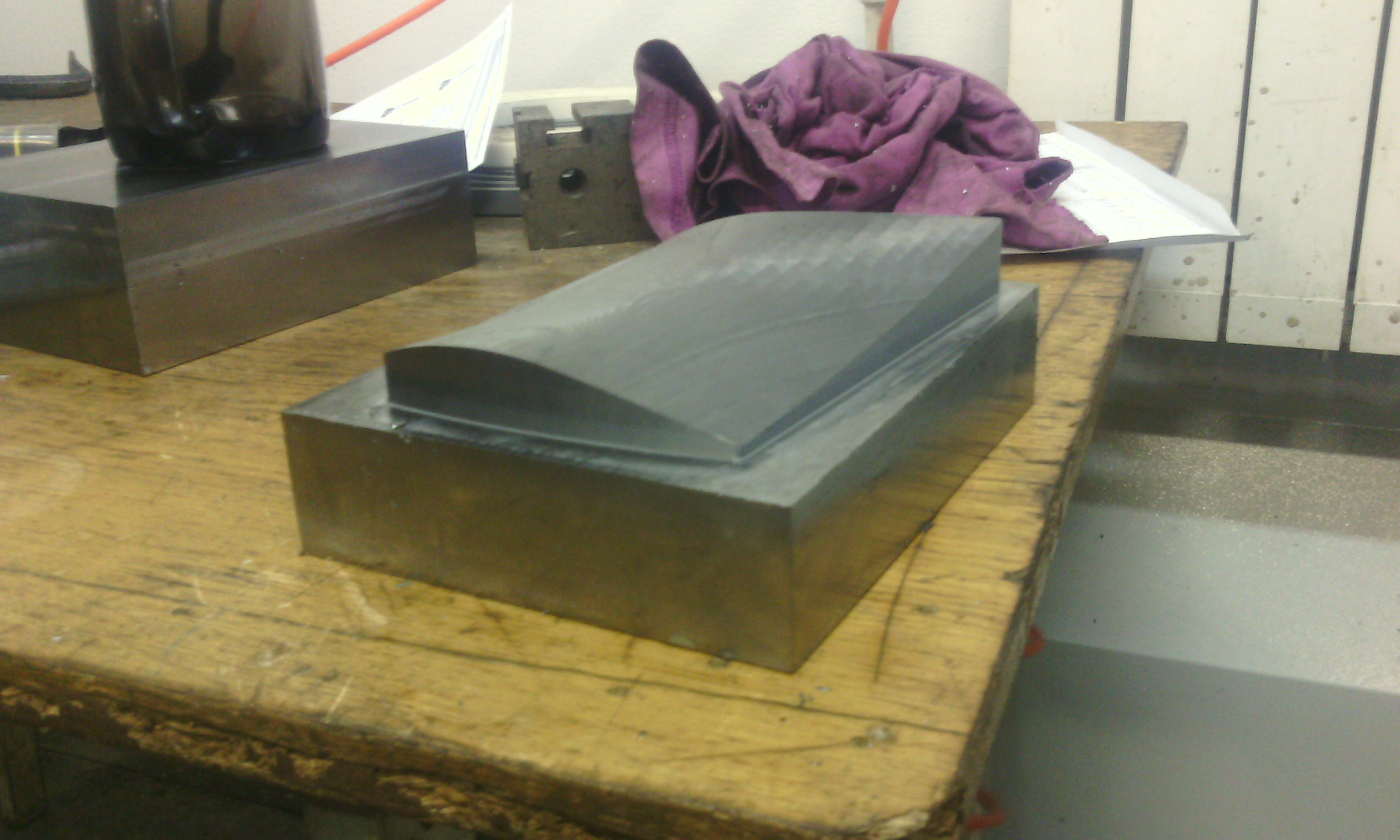

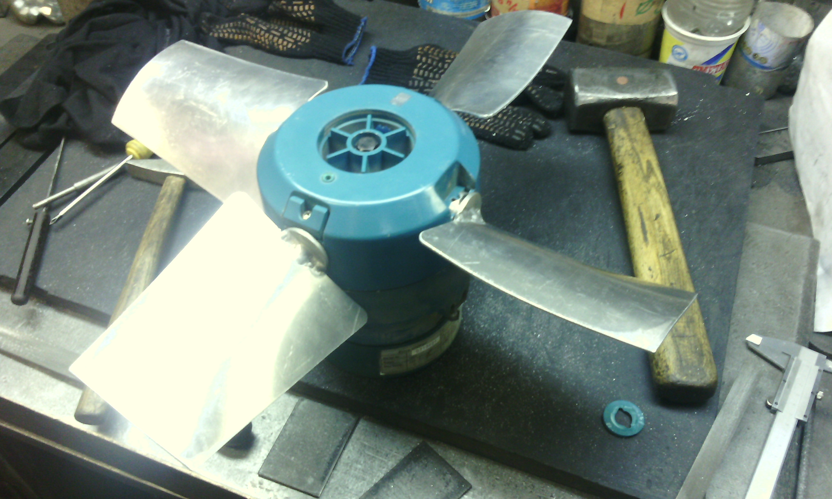

2. Пуансончик для штамповки алюминиевых лопастей вентилятора:
IMG_20160216_195706.jpg (7998 просмотров) <a class='original' href='./download/file.php?id=80138&mode=view' target=_blank>Загрузить оригинал (770.98 КБ)</a>
IMG_20160216_195715.jpg (7998 просмотров) <a class='original' href='./download/file.php?id=80139&mode=view' target=_blank>Загрузить оригинал (751.38 КБ)</a>
IMG_20160323_114848.jpg (7998 просмотров) <a class='original' href='./download/file.php?id=80140&mode=view' target=_blank>Загрузить оригинал (761.53 КБ)</a>

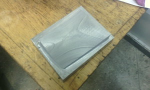

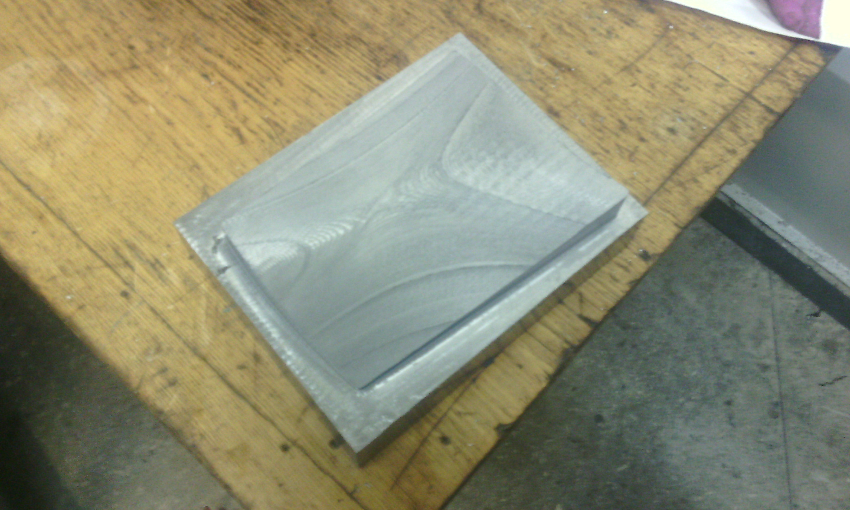

3. Полуформа для пенопласта под ЛГМ, Д16Т, всё ещё не завершённая, пока не до неё:
IMG_20160309_193306.jpg (7998 просмотров) <a class='original' href='./download/file.php?id=80141&mode=view' target=_blank>Загрузить оригинал (797.24 КБ)</a>

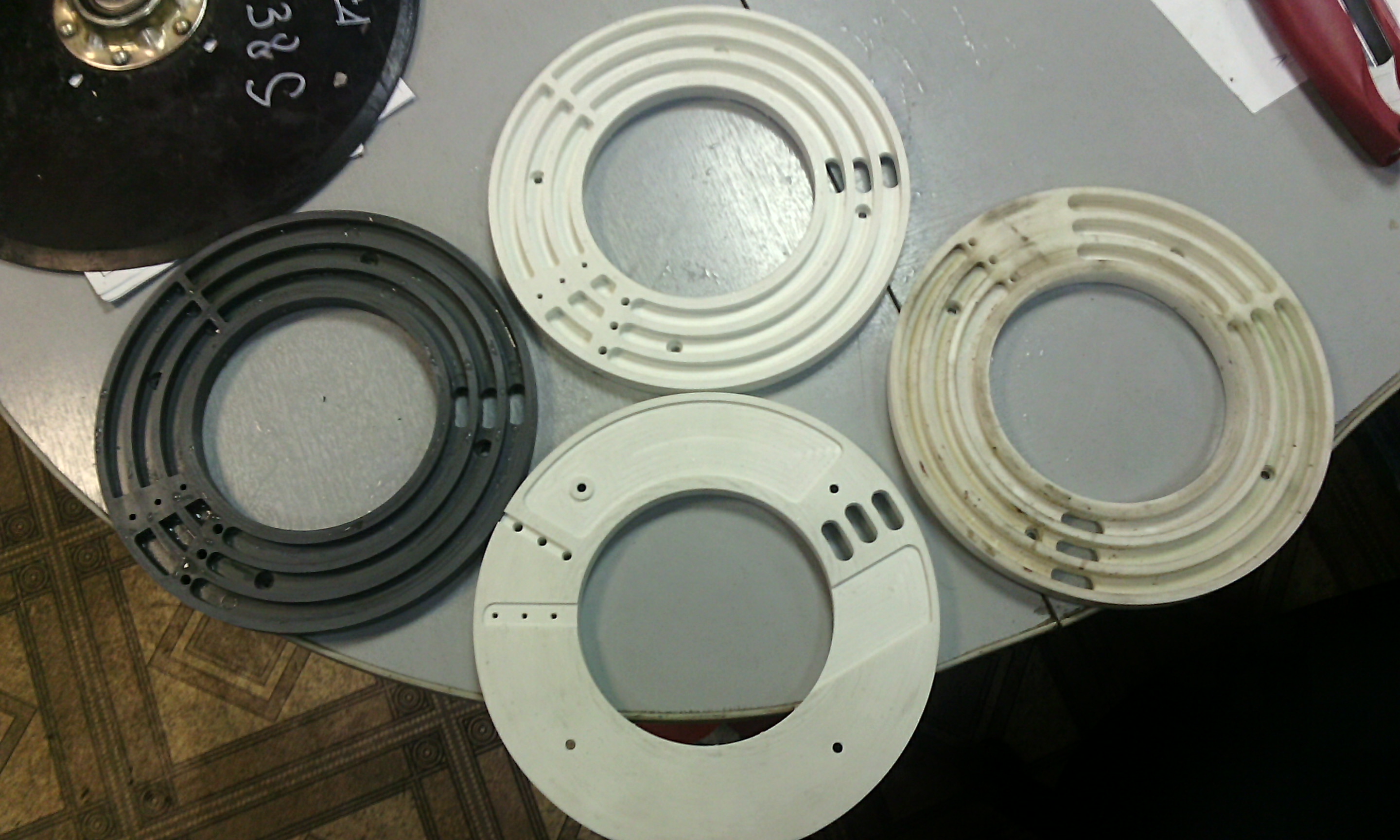

4. Диски для какой-то сеялки, материал- зедекс-100К вторичка (очень понравилось как зедекс фрезеруется, и процесс и результат).
На фото серый диск-оригинал прозводителя сеялки, капролоновый грязно-жёлтый это неудачная попытка какой-то конторы сделать похожее, два белых по центру-моя работа с передней и тыльной сторон :
IMG_20160327_155533_1.jpg (7998 просмотров) <a class='original' href='./download/file.php?id=80142&mode=view' target=_blank>Загрузить оригинал (709.09 КБ)</a>

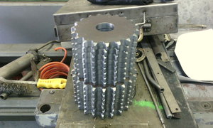

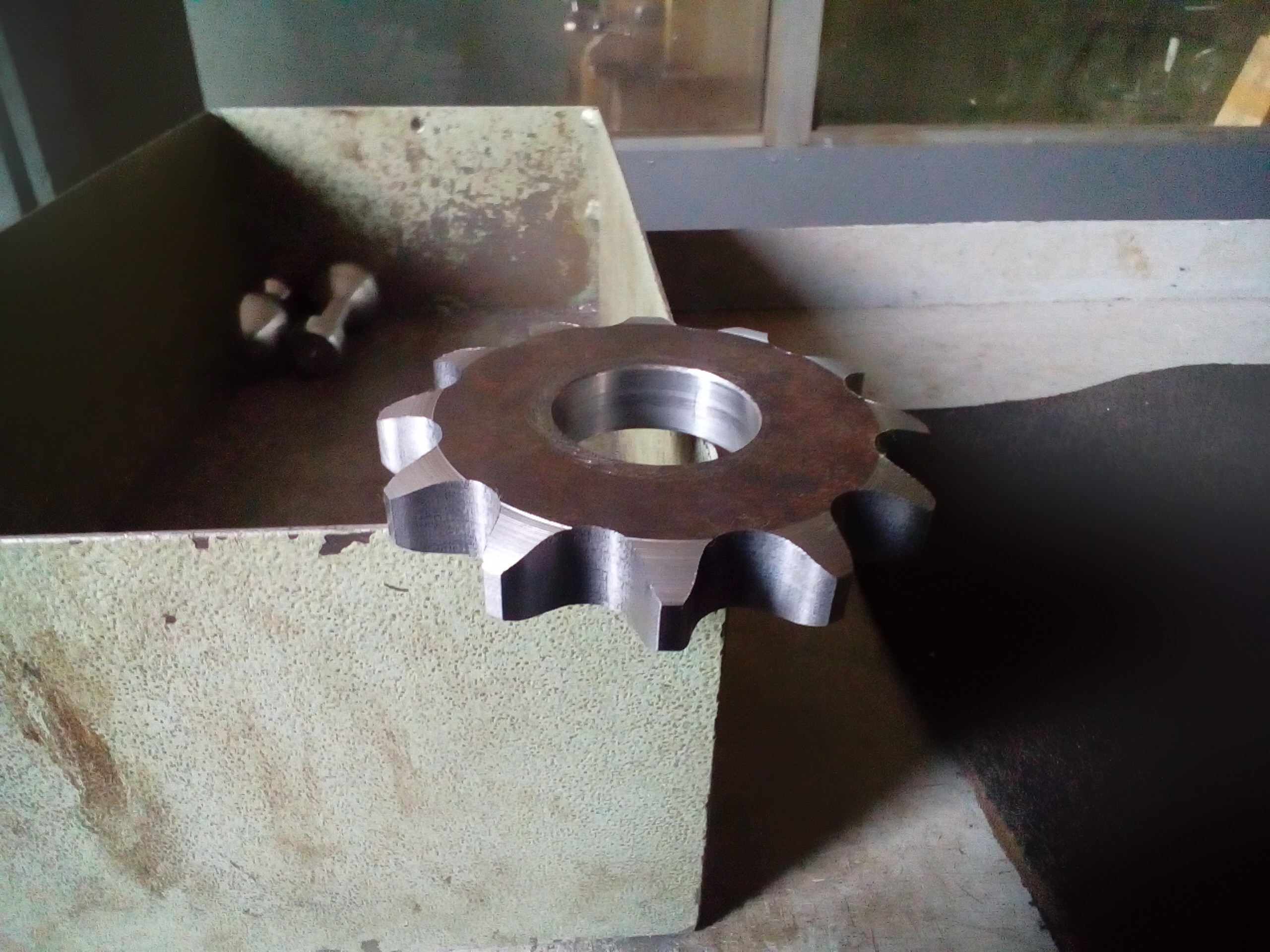

5. Звёздочки (от 10 до 21 зуба) с обычной стали ХЗ какой, капризные заразы, фреза 8мм вибрирует на любых режимах так как резко нарастает и падает нагрузка при входе-выходе на впадинах основного радиуса, еле подобрал относительно внятный режим. Но одной фрезой стопку напилил в итоге (стопка раза в 4 больше того что на фотке, не могу пока найти фотку целой стопки):
IMG-20160421-WA0000.jpeg (7998 просмотров) <a class='original' href='./download/file.php?id=80143&mode=view' target=_blank>Загрузить оригинал (629.48 КБ)</a>
P_20160507_155543_DF.jpg (7998 просмотров) <a class='original' href='./download/file.php?id=80145&mode=view' target=_blank>Загрузить оригинал (842.18 КБ)</a>

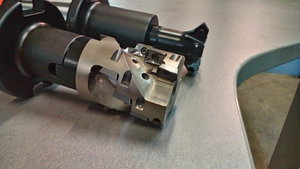

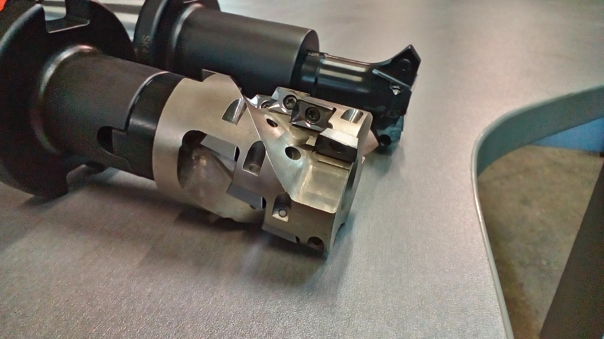

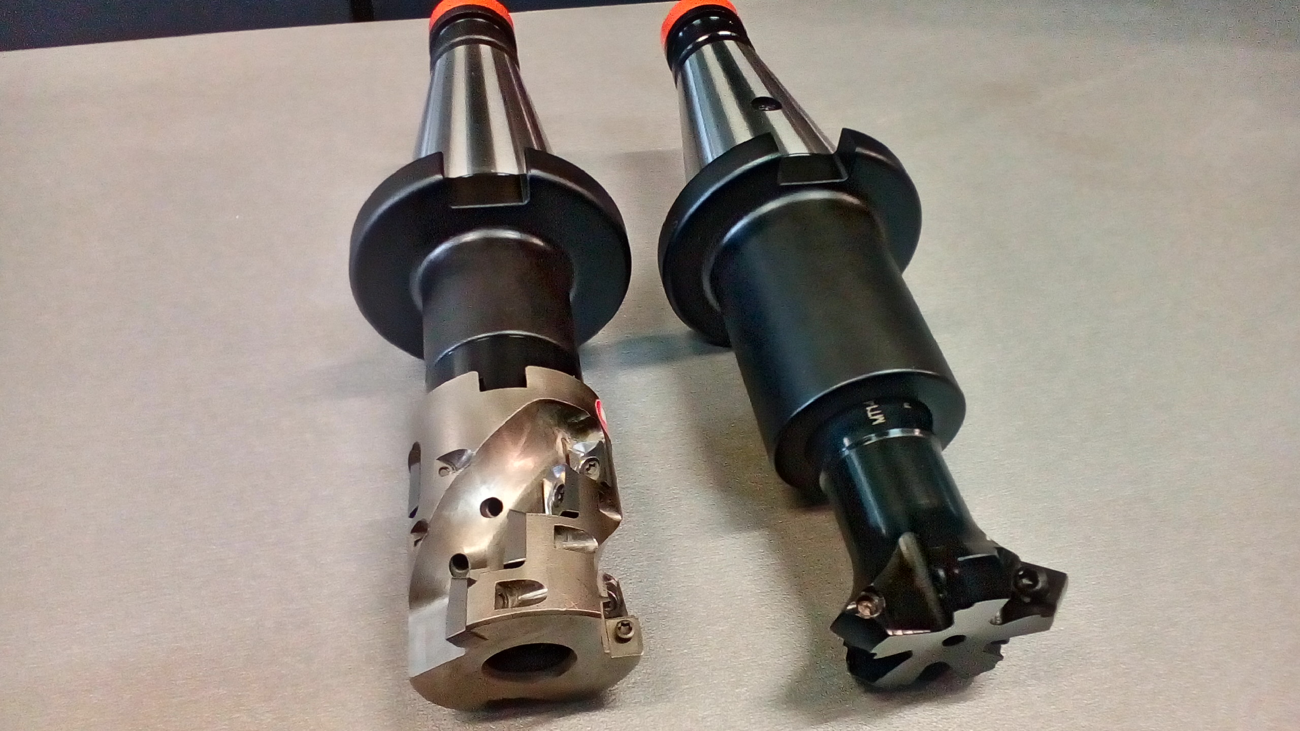

Прибарахлился сегодня немножко :) :
P_20160520_132440_HDR.jpg (7847 просмотров) <a class='original' href='./download/file.php?id=80517&mode=view' target=_blank>Загрузить оригинал (954.21 КБ)</a>
P_20160520_132514_HDR.jpg (7847 просмотров) <a class='original' href='./download/file.php?id=80518&mode=view' target=_blank>Загрузить оригинал (784.94 КБ)</a>

Predator писал(а):Знакомое барахлишко :)
Это не с барахолок :)
Так я понял. Просто ты написал "прибарахлился", вот я так и ответил ;)

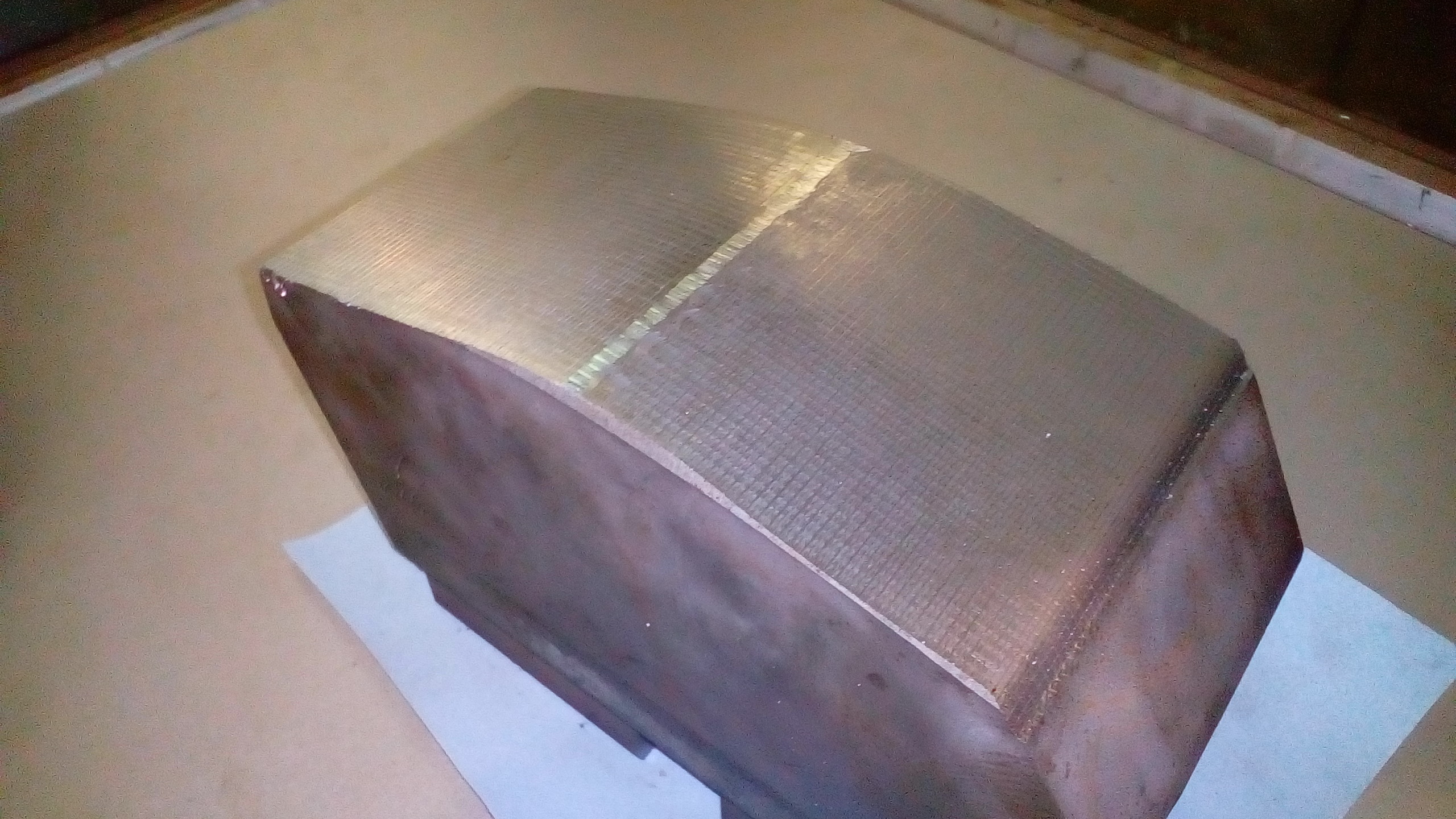

Вчера нужно было поправить профиль бойка кузнечного молота... ...после термообработки :freak: . Было сначала страшно пробовать, а оказалось что фрезеруется отлично. В результате получилась занятная сеточка. Станок всё лучше и лучше себя показывает. Скажем так, я от него с каждого раза всё больше и больше балдею! :hehehe:
P_20160527_084831[1].jpg (7712 просмотров) <a class='original' href='./download/file.php?id=81128&mode=view' target=_blank>Загрузить оригинал (927.9 КБ)</a>
NKS писал(а):нужно было поправить профиль бойка кузнечного молота... ...после термообработки
Какая марка стали?

Predator писал(а): Какая марка стали?
Что-то типа 5ХНМ, точную марку не сказали. Твердомер показал 45 единиц
