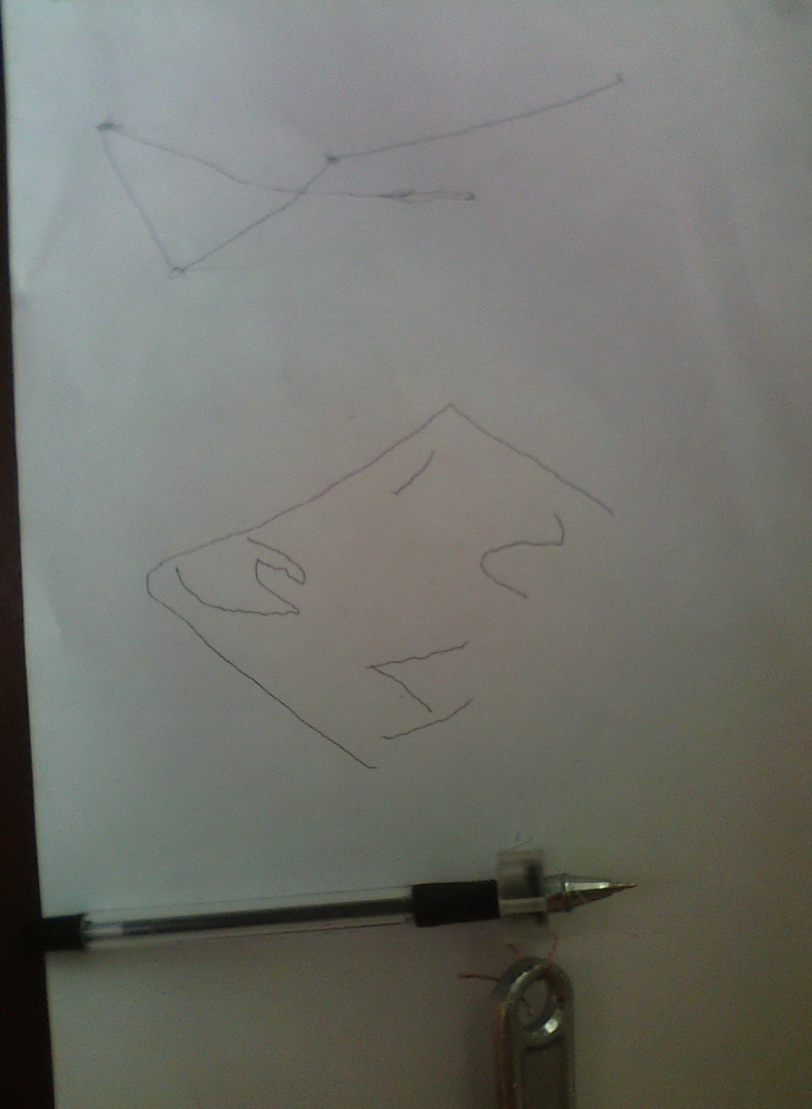

2cme
Сообщения: 1043
Репутация: -209
Re: Графити бот и блок управления EggBot
Сообщение 2cme »
Вот что получается при прямой печати из расширения EggBot (это без преобразования Graffiti):
rg_eeb_01.png (5104 просмотра) <a class='original' href='./download/file.php?id=6629&mode=view' target=_blank>Загрузить оригинал (1.79 МБ)</a>
1234.svg
(14.95 КБ) 705 скачиваний
