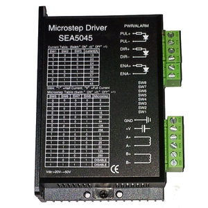

Здраствуйте! нужно подключить драйвер 5045 может кто подскажет что означают значки нарисованые на корпусе возле Dir+ ena+ интуиция наводит на мысли о резисторе не силен в електронике может кто поделится схемкой плата db1225 шд нема34 буду очень благодарен

мануал надо читать...
обычно 5вольт просто напрямую включают.
12вольт резистор на 1килоом
24вольта резистор 2килоома.
манул надо.....
там все есть...
