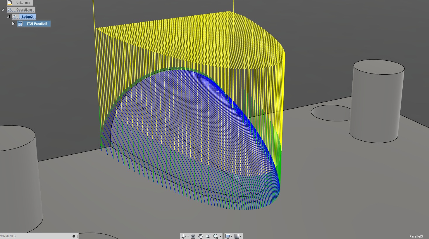

3D Поверхностная обработка (HSS), вызывает у меня вопросы.
Когда я выбирал материал внутри (плоскость обработки впуклая), проблем не возникало.
Теперь потребовалось обработать выпуклую деталь и возник косяк. Траектории хоть ты тресни, не хотят покрывать обработкой всю поверхность выделенной области.
На фото это видно, в месте сужения траектории не доходят до основания выпуклости. В начале (широкая часть) обработка идёт от самого основания.
Как исправить эту проблему ?

А граничные условия какие заданы?
Лучще бы скрин сверху и сбоку сделал. Было бы понятней немного как идёт траектория

Re: SolidCAM
Сообщение NKS »
Похоже у тебя эти поверхности дублированы, во всяком случае, в фузике пришлось их удалить.
Параллельная обработка вышла вот так (фрезу и шаг поставил навскидку):

Re: SolidCAM
Сообщение NKS »
putman писал(а):Что такой за фузик и как в нем удалять ?
fusion360, (это я его так обозвал фузиком :) ), автодесковская условно бесплатная cad-cam платформа. А удалить поверхности можешь очень просто, выбираешь поверхность и жмёшь "del", "под ней" ещё есть поверхности у тебя :)

Выделенные поверхности у тебя в модели дублированы:

Сообщение putman »
NKS писал(а):fusion360, (это я его так обозвал фузиком :) ), автодесковская условно бесплатная cad-cam платформа. А удалить поверхности можешь очень просто, выбираешь поверхность и жмёшь "del", "под ней" ещё есть поверхности у тебя :)
Спасибо =))))).
Я перерисовал этот полу-эллипс и траектории рассчитались корректно.
