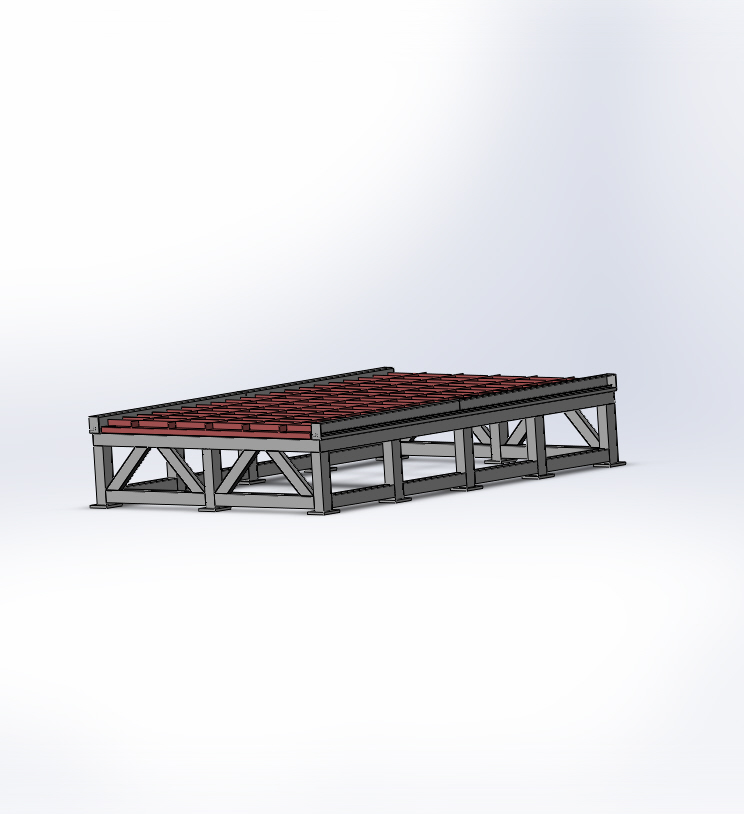

Как бы немного проект рождается, а с ним всё больше вопросов.
Ось У определился с чего и как (профиль 100х100х6) , в солиде проверил под лист 30 мм, с запасом 1,5, хотел ось Х с того же профиля, солид говорит о прогибе 2 мм на длинне 2,5 м, по сути это чистая труба, как она в комплексе с зубчатой рейкой и профилями поведёт себя не знаю. Присматривался к алюминию профиль 45х90 (тип такого http://alu.kiev.ua/product522.html), но программно посчитать не могу (вес портала предполагал до 150 кг (шпиндель 2,2 кВТ + плазморез Powermax 85 или Powermax 105) - это тоже с запасом нормульным).
В электронике нулевой, хотелось бы услышать совет по движках, какой мощности, для такого веса портала надо, ну и соответственно что ещё к ним цеплять то нужно? (направляющие, по которым бегать будут Hiwin HGW25CC, для оси Х думаю вот 20 или таки везде использовать 25). В основном раскрой листов 10-20 мм

2) Конструкция стола на чертеже "Теоретика", как вы его обслуживать будете? В плане вытаскивания тонны мусора и окалины через месяц работы?
3) Вытяжная система? Водяной стол? Где планируется ставить данный станок, если в цеху с работниками, надо подумать чем работники будут дышать.... Вы представляете себе сколько дыма и окалины дает резка листа стали 16мм на квадратики 200*200мм и сколько у вас будет длиться этот процесс?
4) Планки поддержки для листа должны быть быстросменными и прямыми, так как это расходка которую менять придется очень часто. Причем они не должны сниматься со стола вместе с листом (приварятся при резке). И Должны позволять двигать лист с помощью лома для его позиционирования... Просто представьте себе, что вам эти планки придется менять через месяц-два работы и сколько займет это времени если там будет сварка или болты...
Вам нужно попасть на действующее производство и понаблюдать за работой прежде чем что-то начинать собирать, если это "Промышленный" станок а не гаражный плазморез на котором режут два листа в месяц. И обязательно пообщаться а лучше поприсутствовать при капитальном ТО когда вычищают станок от продуктов резки и меняют поддержки. Много нового узнаете.

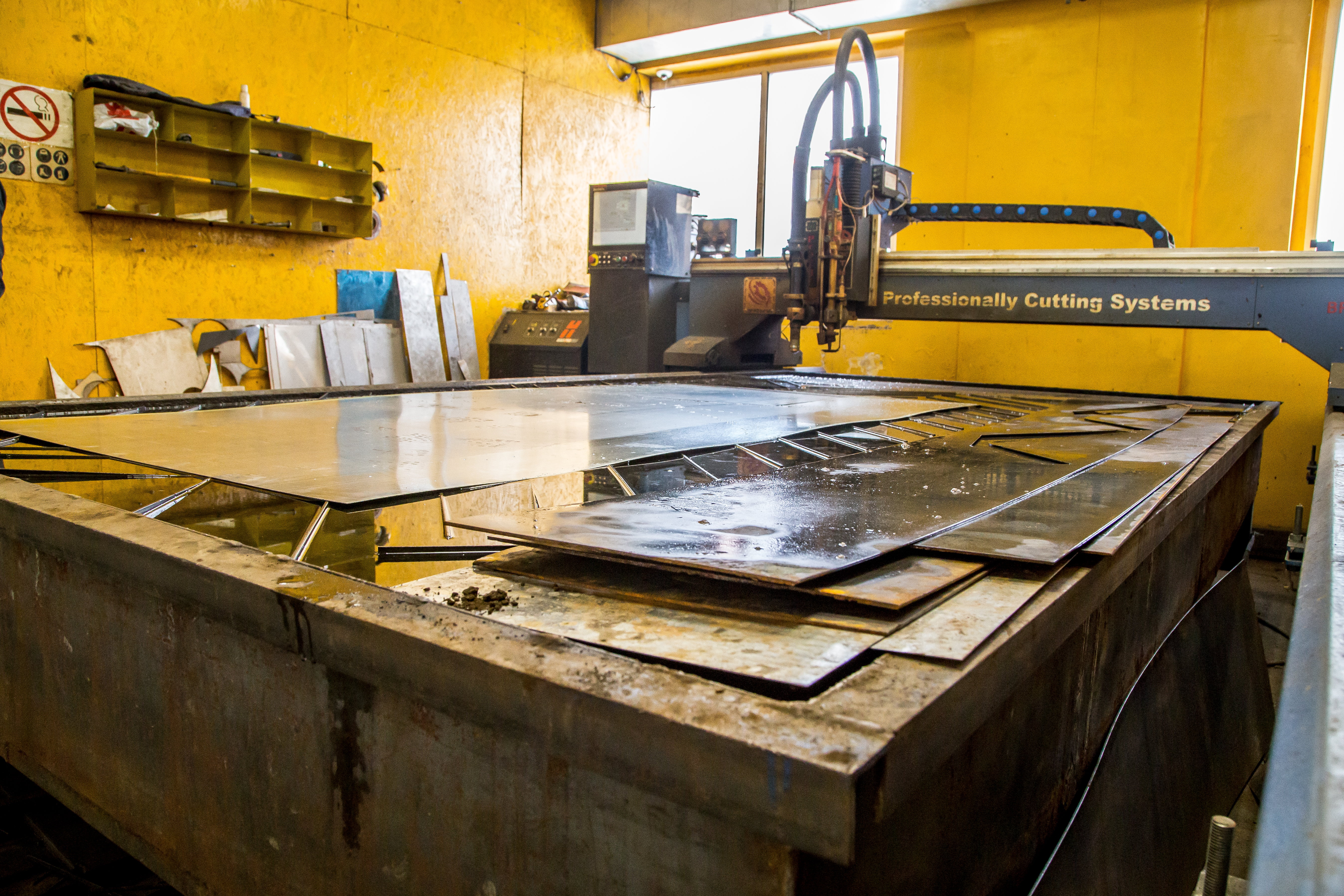

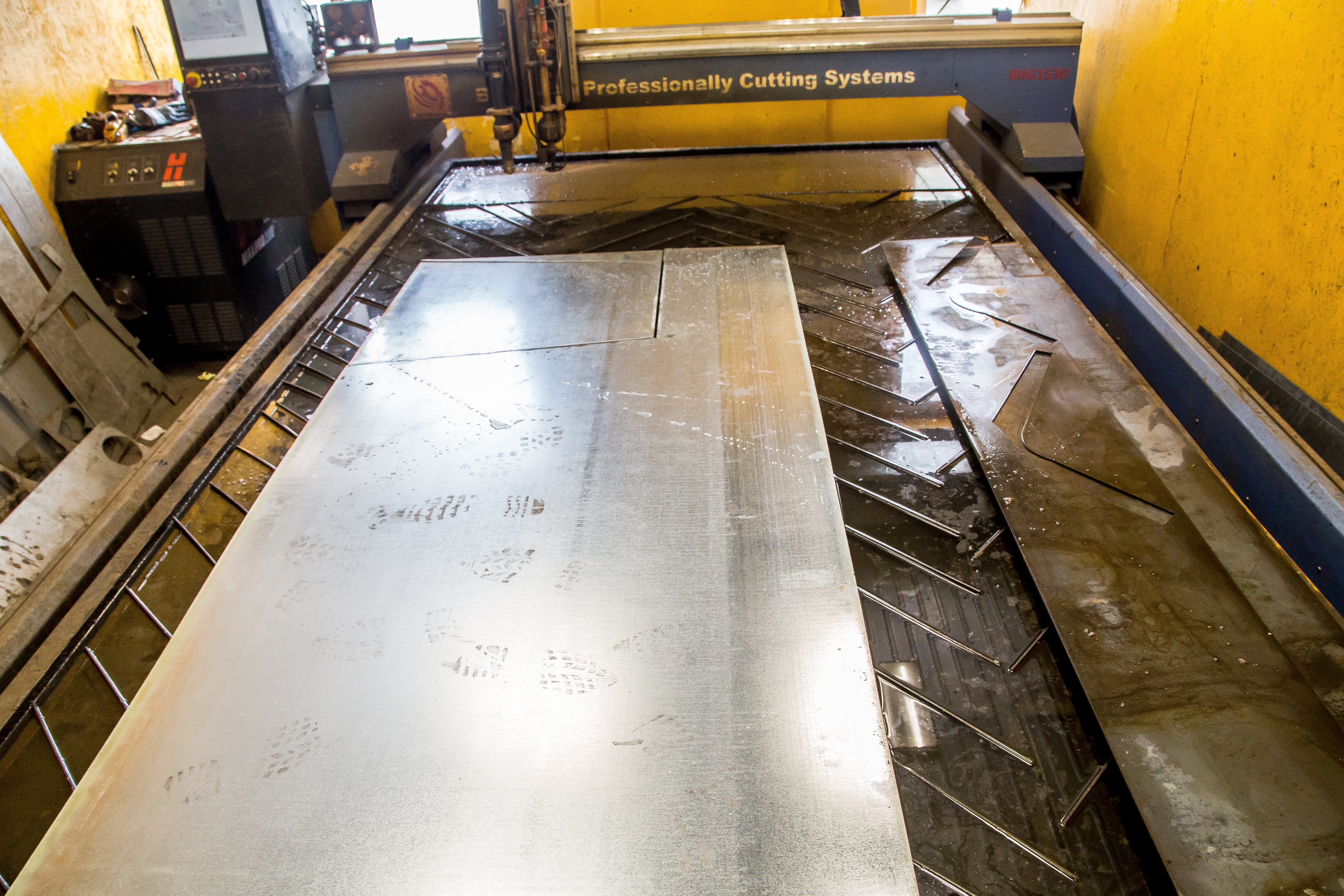

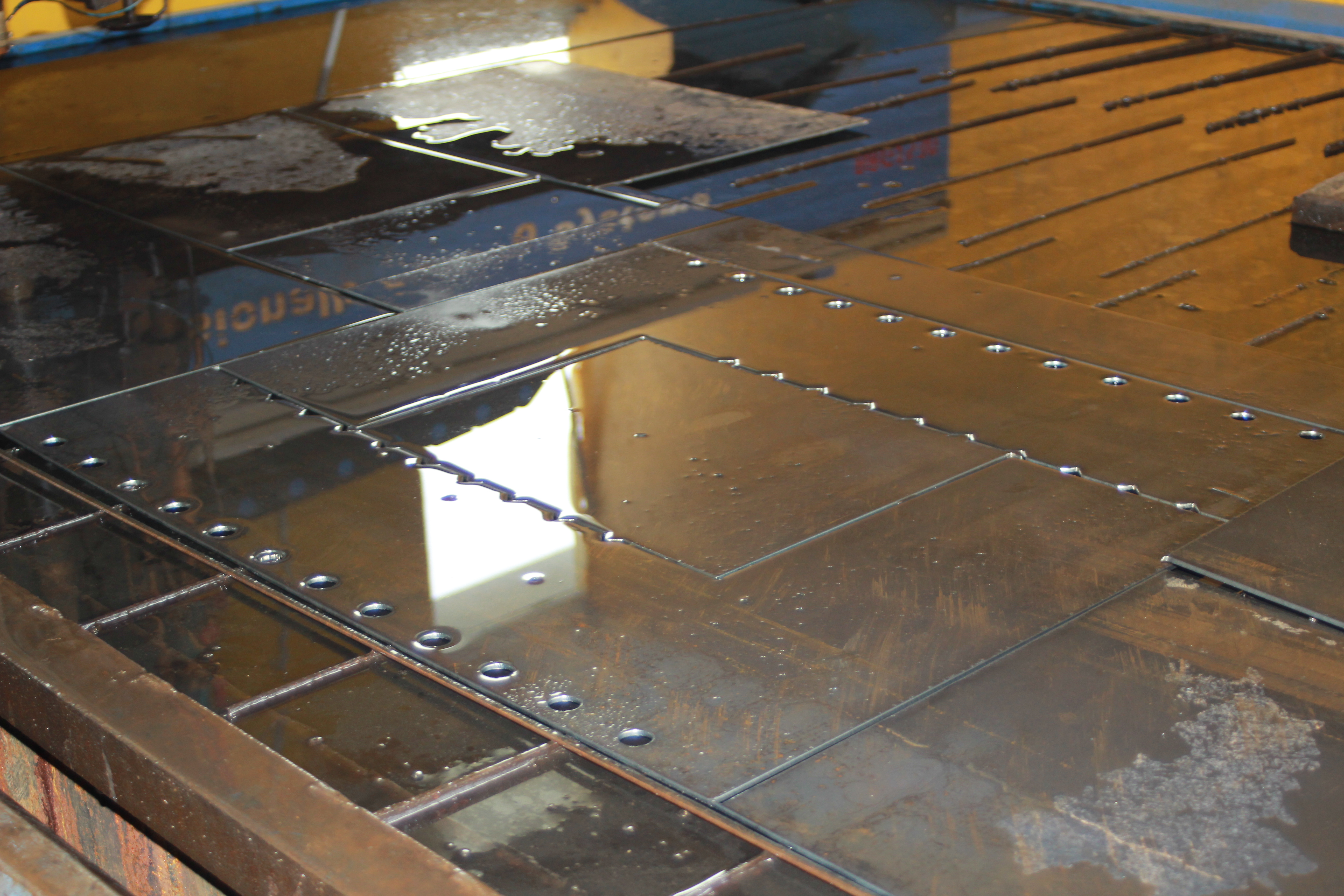

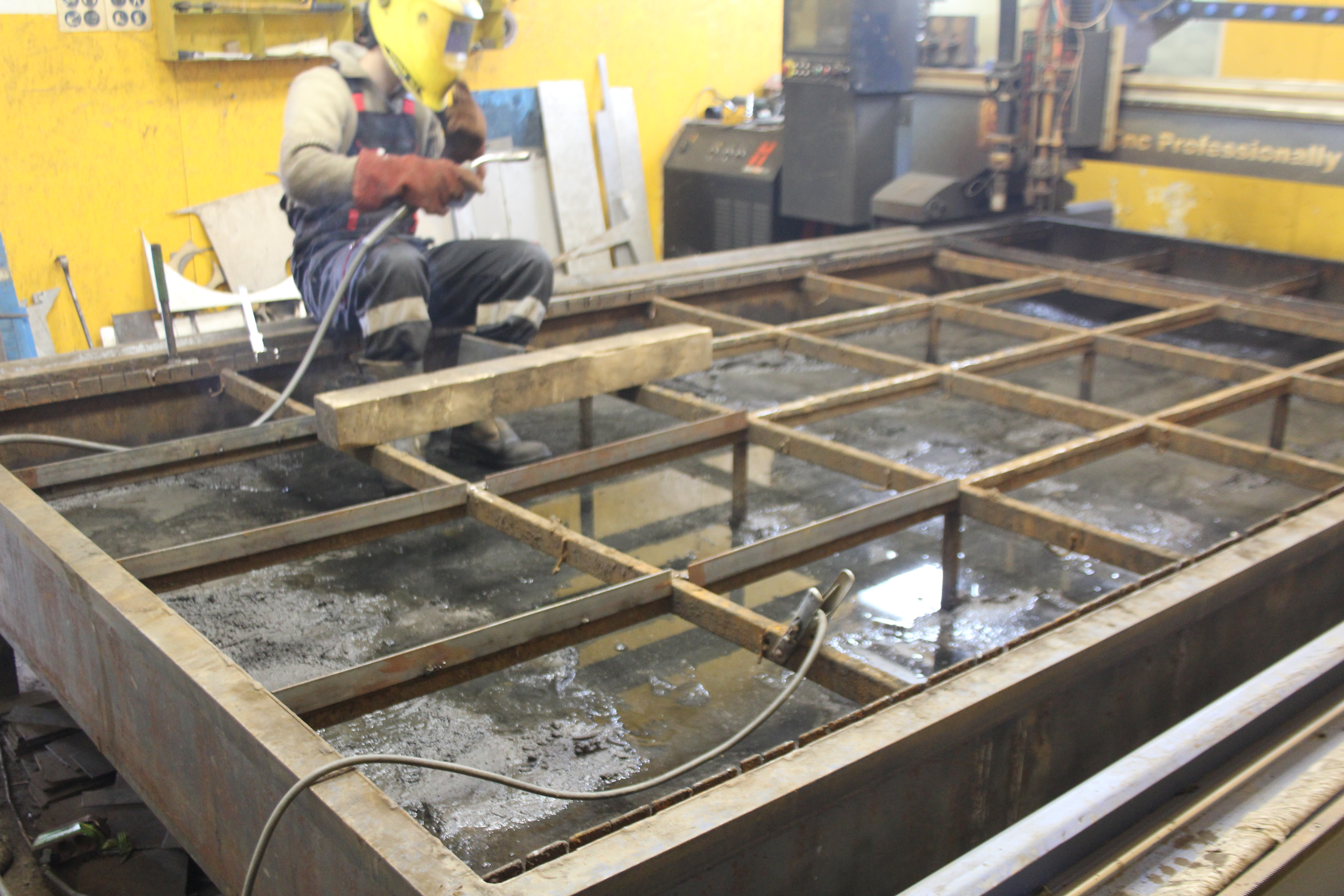

Приложу несколько фото:
1)Красивый стол, все чисто и ровно (почти без эксплуатации)
IMG_5420.JPG (22495 просмотров) <a class='original' href='./download/file.php?id=193335&mode=view' target=_blank>Загрузить оригинал (5.51 МБ)</a>
IMG_7803.jpg (22495 просмотров) <a class='original' href='./download/file.php?id=193336&mode=view' target=_blank>Загрузить оригинал (21.27 МБ)</a>
IMG_7806.jpg (22495 просмотров) <a class='original' href='./download/file.php?id=193337&mode=view' target=_blank>Загрузить оригинал (16.94 МБ)</a>

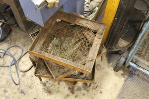

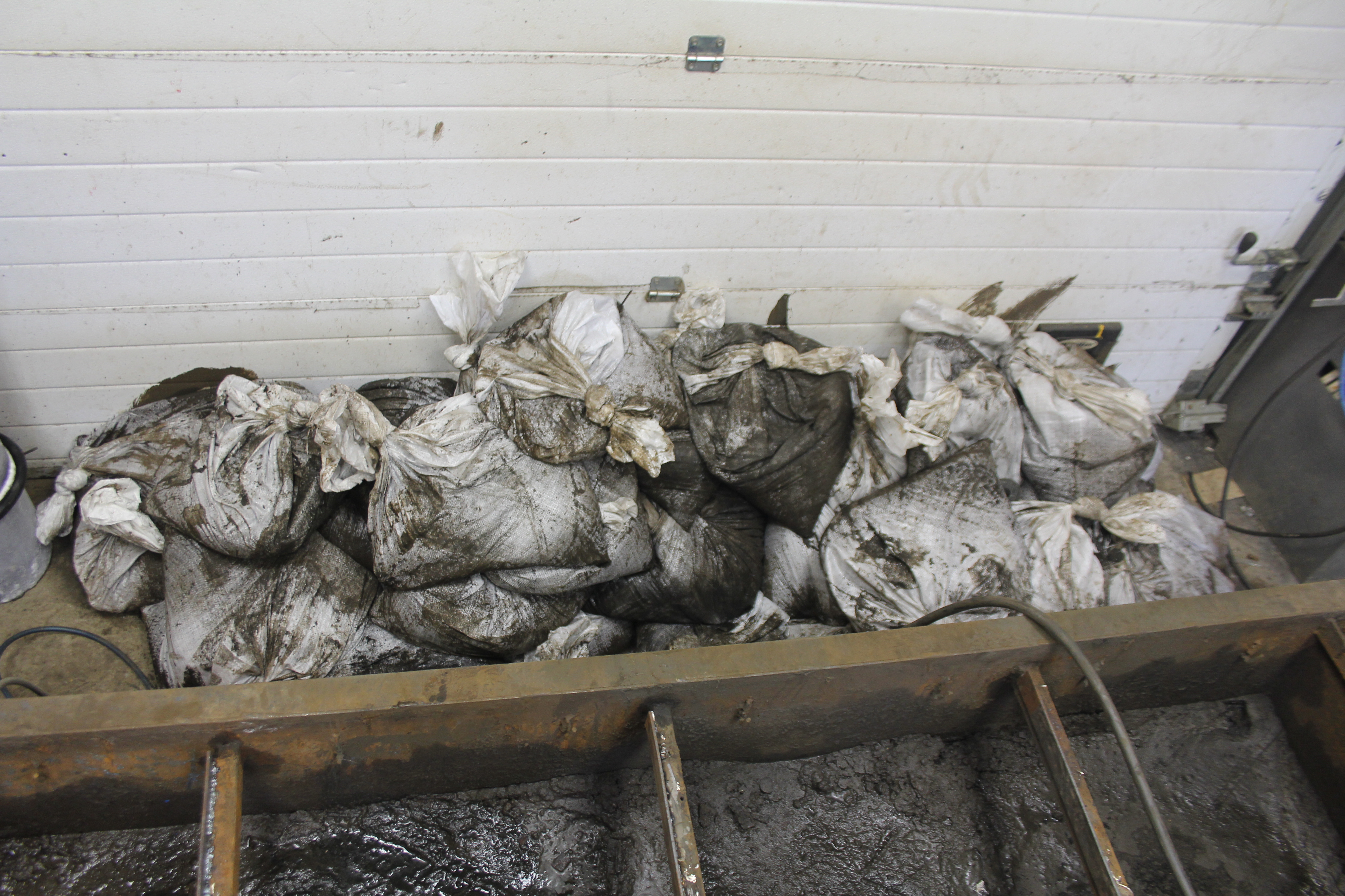

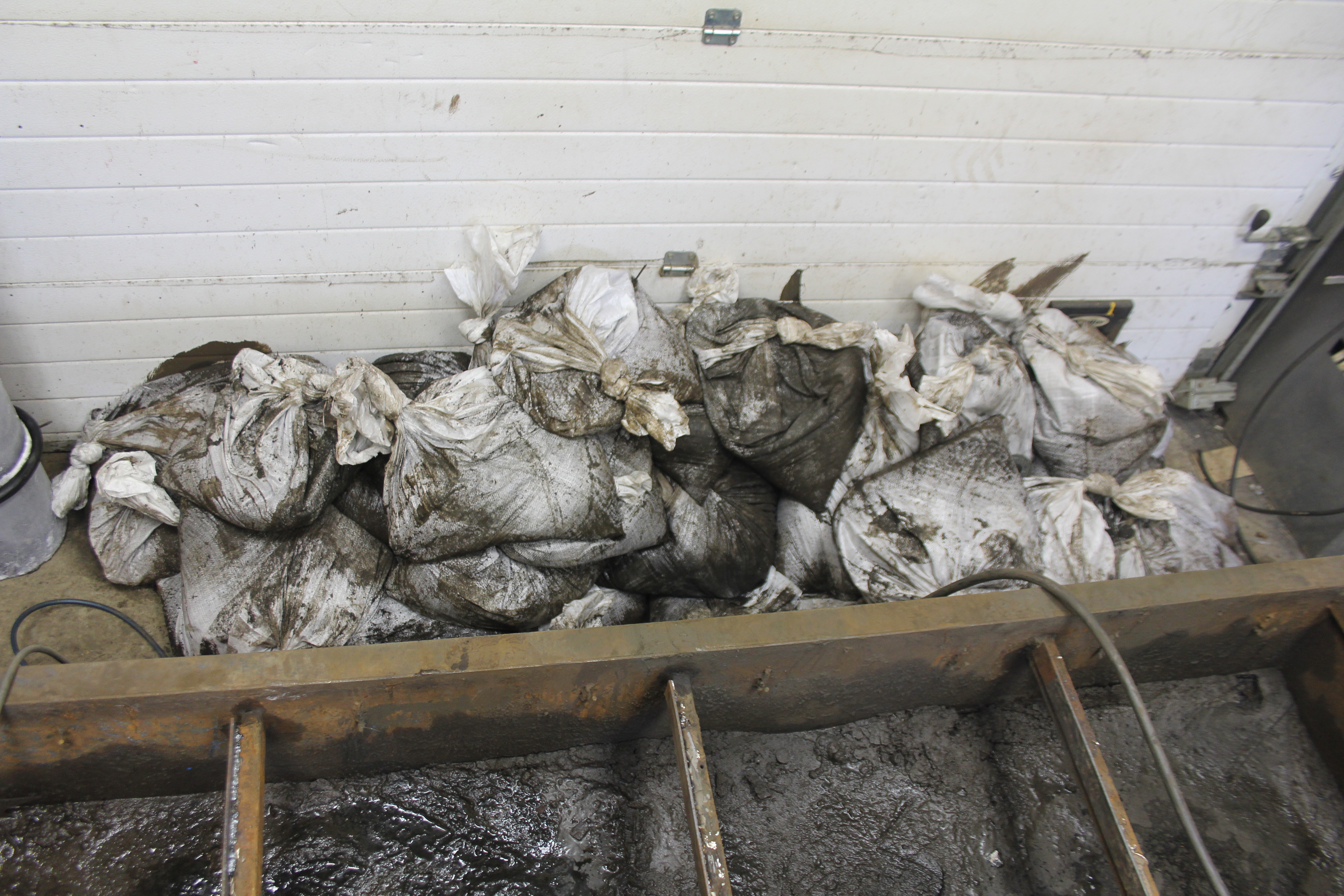

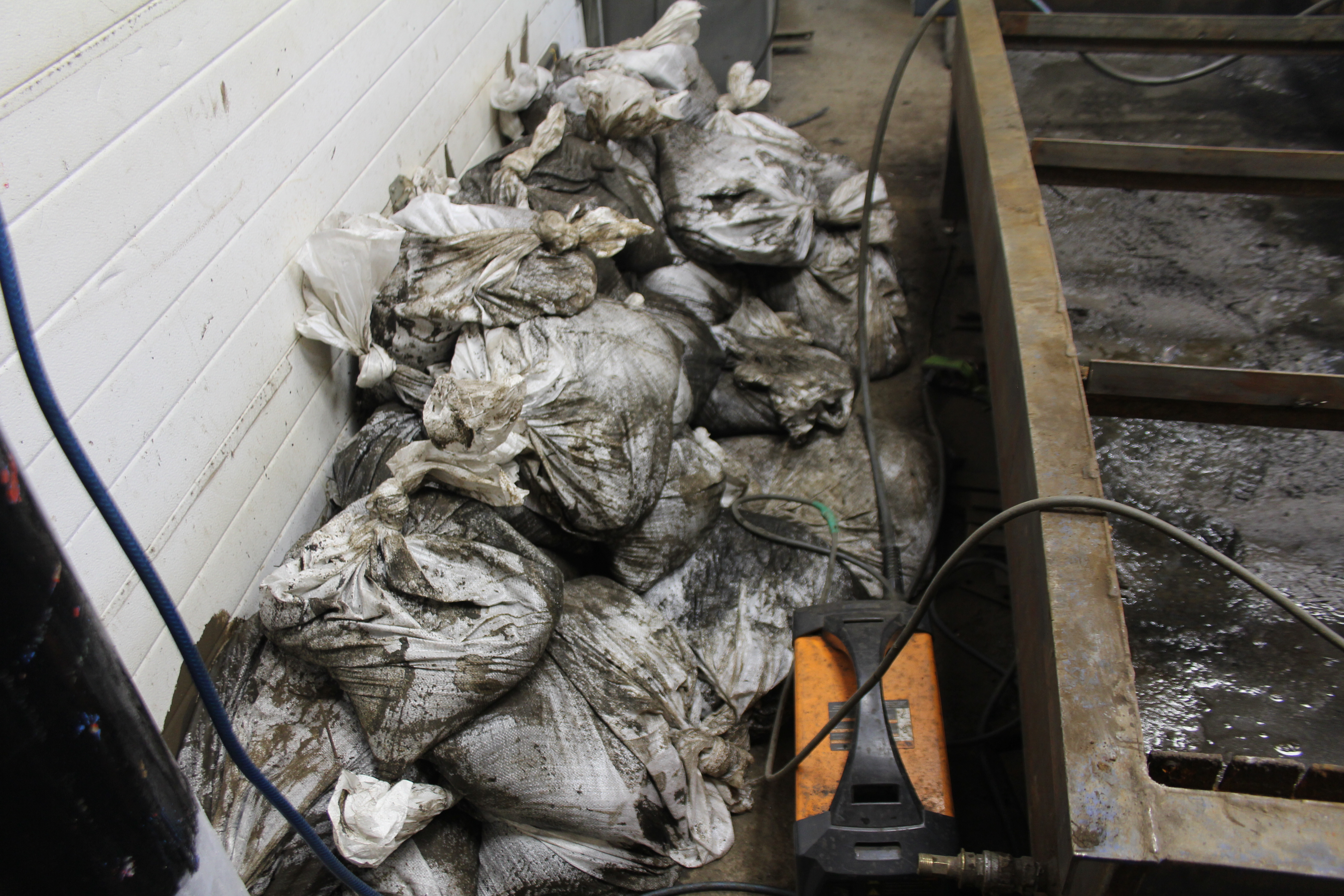

Профилактическое ТО... Требуется 2человека с перфораторами и лопатами, АС машина (так как через кран сливается только вода а "болото остается"
IMG_5385.JPG (22495 просмотров) <a class='original' href='./download/file.php?id=193333&mode=view' target=_blank>Загрузить оригинал (6.66 МБ)</a>
IMG_5386.JPG (22495 просмотров) <a class='original' href='./download/file.php?id=193334&mode=view' target=_blank>Загрузить оригинал (7.03 МБ)</a>
IMG_5384.JPG (22495 просмотров) <a class='original' href='./download/file.php?id=193332&mode=view' target=_blank>Загрузить оригинал (6.67 МБ)</a>
IMG_5383.JPG (22495 просмотров) <a class='original' href='./download/file.php?id=193331&mode=view' target=_blank>Загрузить оригинал (7.72 МБ)</a>

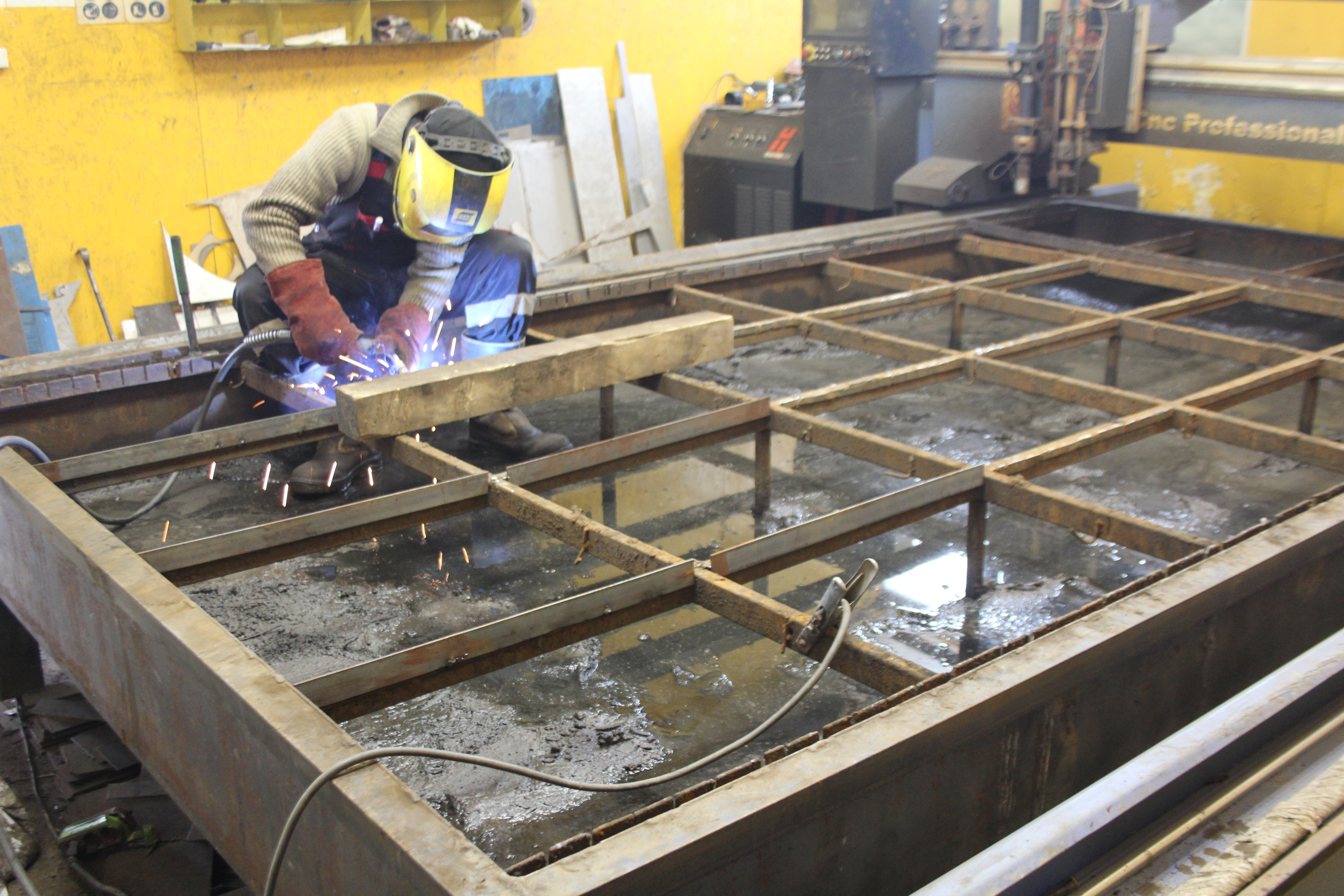

Один - два сварщика.
IMG_5381.JPG (22495 просмотров) <a class='original' href='./download/file.php?id=193329&mode=view' target=_blank>Загрузить оригинал (6.59 МБ)</a>
IMG_5382.JPG (22495 просмотров) <a class='original' href='./download/file.php?id=193330&mode=view' target=_blank>Загрузить оригинал (6.28 МБ)</a>
Раз в два-три месяца станок останавливается на 3-4 дня и народ в поте лица конкретно впахивает чтобы продолжить работу..
Мешки в куче это примерно 1/5 от всего что выгребли. Добываются сие полезные ископаемые с помощью ломов и перфораторов двумя человеками 2 рабочие смены....
Можно прикинуть. Обьем стола 2500*4000*400мм = 2,5*4*0,35=3,5м3 "Говен" которые надо выдолбить сложить в мешки и вывезти... при удельном весе примерно 2,5-3тн на м3 это ориентировочно 8-10тн грязи.
