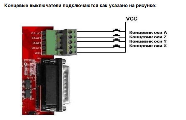

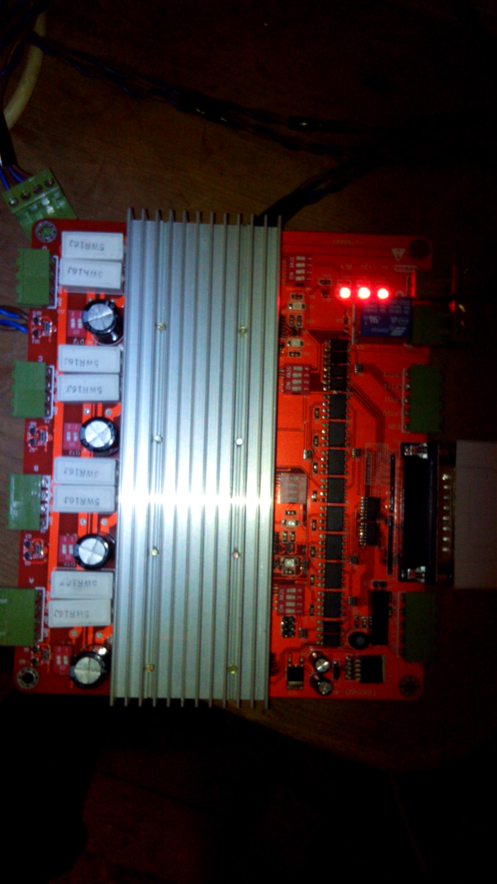

Дело было так - собрал чпу станок на контроллере TB6560HQT 4V3. все подсоединил, все ездит, осталось подкинуть датчики, и тут все и случилось, подсоединял вот такой датчик. А вот на втором скрине куда подкидывать нужно. Получается плюс на коричневый с блока питания, черный на вход сигнала. и нижний с надписью COM к синему на датчике. и после включения запахло паленым и после этого при включении на движение осей контроллер не реагирует. На плате не видно следов сгоревших деталей. У кого какие мнения по этому поводу? Диоды горят и релюшка при подаче питания клацает как и раньше, но на кнопки передвижений не реагирует. и диоды на против каждой оси не загораются. Я так предполагаю что возможно и лпт порт сгорел.

вот загораются три диода и клацает релюшка , так и раньше было, но на команды не реагирует (1249 просмотров) <a class='original' href='./download/file.php?id=80690&mode=view' target=_blank>Загрузить оригинал (496.91 КБ)</a>

Отключаете контроллер, снимаете радиатор и осматриваете драйвера. Возможно они погорели. Если пахло паленым, то точно есть выгоревшие элементы либо на плате контроллера либо где-то рядом.

на контроллере следов сгоревшего вообще не видно. Подозрения на лпт порт. Сегодня если получится другой комп найти, то попробую.
