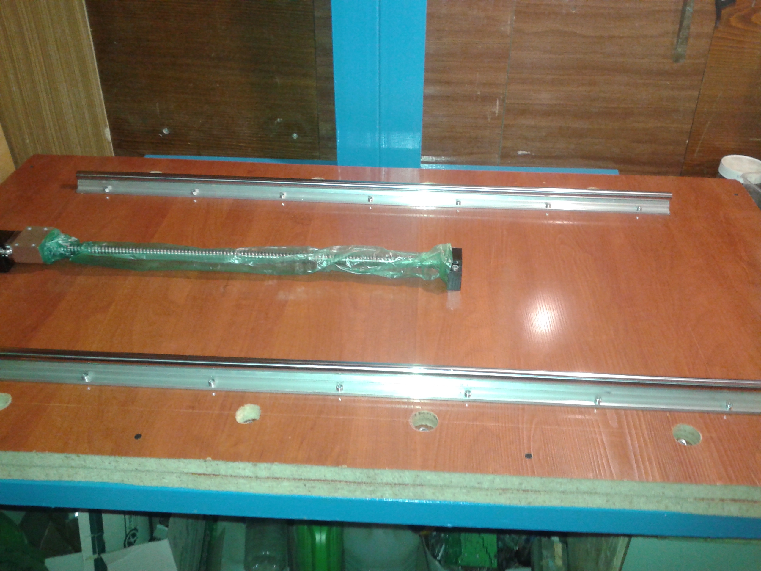

Поверх кинул 2 листа ДСП. Так удобней крепить и как мне кажется поверхность должна получиться ровнее. Направляющие притянуты только к верхнему листу, а он уже к нижнему. Надеюсь, что погрешности сварной конструкции так немного скомпенсируются.
1-й лист (3993 просмотра) <a class='original' href='./download/file.php?id=79903&sid=c53fae59a49d50e55100669b6ca4568f&mode=view' target=_blank>Загрузить оригинал (1.37 МБ)</a>
1-й лист
X (3993 просмотра) <a class='original' href='./download/file.php?id=79902&sid=c53fae59a49d50e55100669b6ca4568f&mode=view' target=_blank>Загрузить оригинал (1.49 МБ)</a>
X
Дальше добавил ось Y с соответствующими прослойками ДСП.
X+Y (3993 просмотра) <a class='original' href='./download/file.php?id=79904&sid=c53fae59a49d50e55100669b6ca4568f&mode=view' target=_blank>Загрузить оригинал (1.53 МБ)</a>
X+Y
