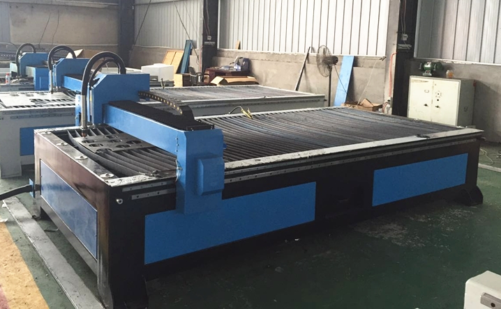

готово, собрали, несколько фот из тех что прислали :cheesy:
должны еще видео показать
Catch(06-06-14-1(06-06-17-17-01).jpg (3683 просмотра) <a class='original' href='./download/file.php?id=82007&sid=6297b805a91f5fef917e6311c46e7bea&mode=view' target=_blank>Загрузить оригинал (312.17 КБ)</a>
что-то длинна кабелеуклачика меня смущает, не слишком длинный? не будет выпирать с другой стороны наружу?
CatchAF8B(06-06-(06-06-17-17-01).jpg (3683 просмотра) <a class='original' href='./download/file.php?id=82013&sid=6297b805a91f5fef917e6311c46e7bea&mode=view' target=_blank>Загрузить оригинал (222.88 КБ)</a>
централизованая смазка кареток (3683 просмотра) <a class='original' href='./download/file.php?id=82009&sid=6297b805a91f5fef917e6311c46e7bea&mode=view' target=_blank>Загрузить оригинал (245.09 КБ)</a>
стойка (3683 просмотра) <a class='original' href='./download/file.php?id=82010&sid=6297b805a91f5fef917e6311c46e7bea&mode=view' target=_blank>Загрузить оригинал (185.14 КБ)</a>
стойка
индуктивный датчик и видно трубку на каретку, рельсы вроде Хивин, плохо видно (3683 просмотра) <a class='original' href='./download/file.php?id=82011&sid=6297b805a91f5fef917e6311c46e7bea&mode=view' target=_blank>Загрузить оригинал (217 КБ)</a>
охлаждение, но охлаждение чего? источника плазмы? если да, то попадание пыли внутрь источника исключается? (3683 просмотра) <a class='original' href='./download/file.php?id=82012&sid=6297b805a91f5fef917e6311c46e7bea&mode=view' target=_blank>Загрузить оригинал (236.96 КБ)</a>
драйверы dma860h (3683 просмотра) <a class='original' href='./download/file.php?id=82008&sid=6297b805a91f5fef917e6311c46e7bea&mode=view' target=_blank>Загрузить оригинал (331.34 КБ)</a>
драйверы dma860h
источник (3683 просмотра) <a class='original' href='./download/file.php?id=82014&sid=6297b805a91f5fef917e6311c46e7bea&mode=view' target=_blank>Загрузить оригинал (247.5 КБ)</a>
источник
кстате остановился на варианте без вытяжки из под стола, но с подачей воды на сопло и системой дренажа под столом (придется еще и воду к станку вести), но саму турбину все же обязалась прислать.
зараза, выслать смогут только в следующий понедельник, праздники у них :(

NightV писал(а):что-то длинна кабелеуклачика меня смущает, не слишком длинный? не будет выпирать с другой стороны наружу?
Не понравится, укоротишь :) Всё равно придётся что-нибудь да оптимизировать :)

NightV писал(а):централизованая смазка кареток
А что не автоматическая? Автоматическая 60 баксов стоит ;)
NightV писал(а):охлаждение, но охлаждение чего? источника плазмы? если да, то попадание пыли внутрь источника исключается?
Если набить в поиске lgk-160 brima - то пишет: воздушное охлаждение, а вода скорее всего для охлаждения плазматрона.
NightV писал(а):но с подачей воды на сопло и системой дренажа под столом
Еще то ховно, гарь особо не гасит, но зато больше мешает резать металл ;)
NightV писал(а):но саму турбину все же обязалась прислать.
Какая турбинка? Кусок пластика и вода пшикается :)

Вай вай какая красивая плазма, так гармонирует цвета. Какой блестящий блок питания. Китайцы даже рельсы блестящие не прикрыли чтобы гармонию цвета на нарушить. А какие плавные изгибы полос на столе, напоминают волны у моря. Не плазма, а загледенье :)
Так лучше? :)
