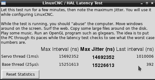

что имеем:
обычное ведро,не RT. Из доустановленного: исходники указывали на libtk-img,благо в генту немного расширили возможности поиска
дальше мне предложили добавить опцию "--enable-non-distributable=yes"
а вот с boost уже проблемы. есть идеи? поздновато,правда ,уже для ковыряния
что нарыл: прописываем --with-boost-python=2.7 и имеем: В конечном итоге получаем вот такую строчку для настройки:
Возможно некоторые опции нужно будет дописать,но это потом.

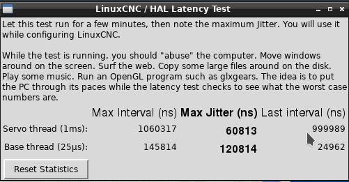

Запустим latency-test для проверки: Дальше будем ковырять ядро(sys-kernel/rt-sources),но думаю что результатов лучше 37 000...39 000 не добиться для BaceThread Jitter
Интересно,но для gentoo-sources нет USE флага "deblob".
Получилось довольно неплохо. Нужно почитать по настройке RT или скопипастить настройки из linuxcnc ,подмешав настройки стандартного ядра.
1:47 уже. в 7 вставать
