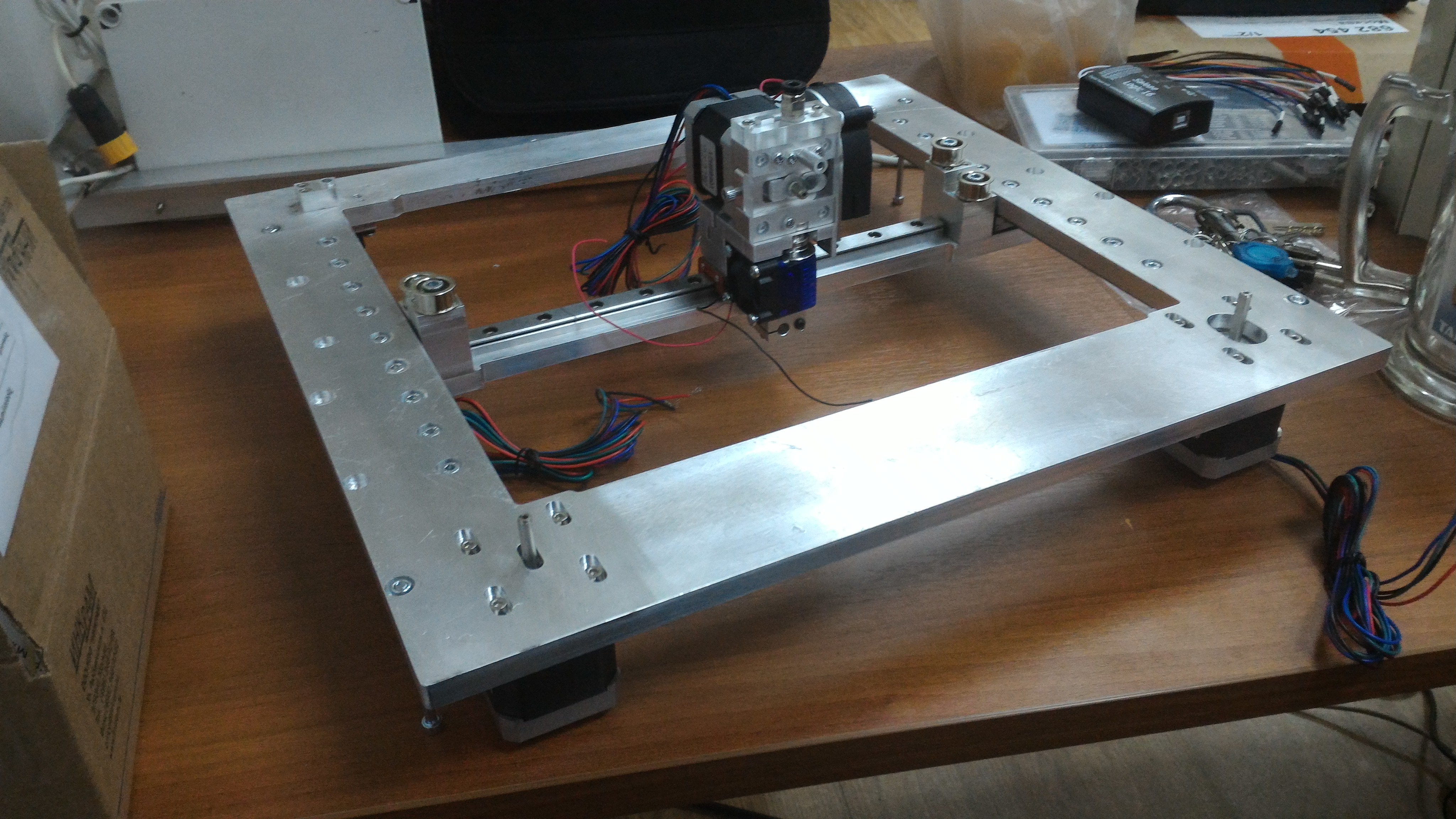

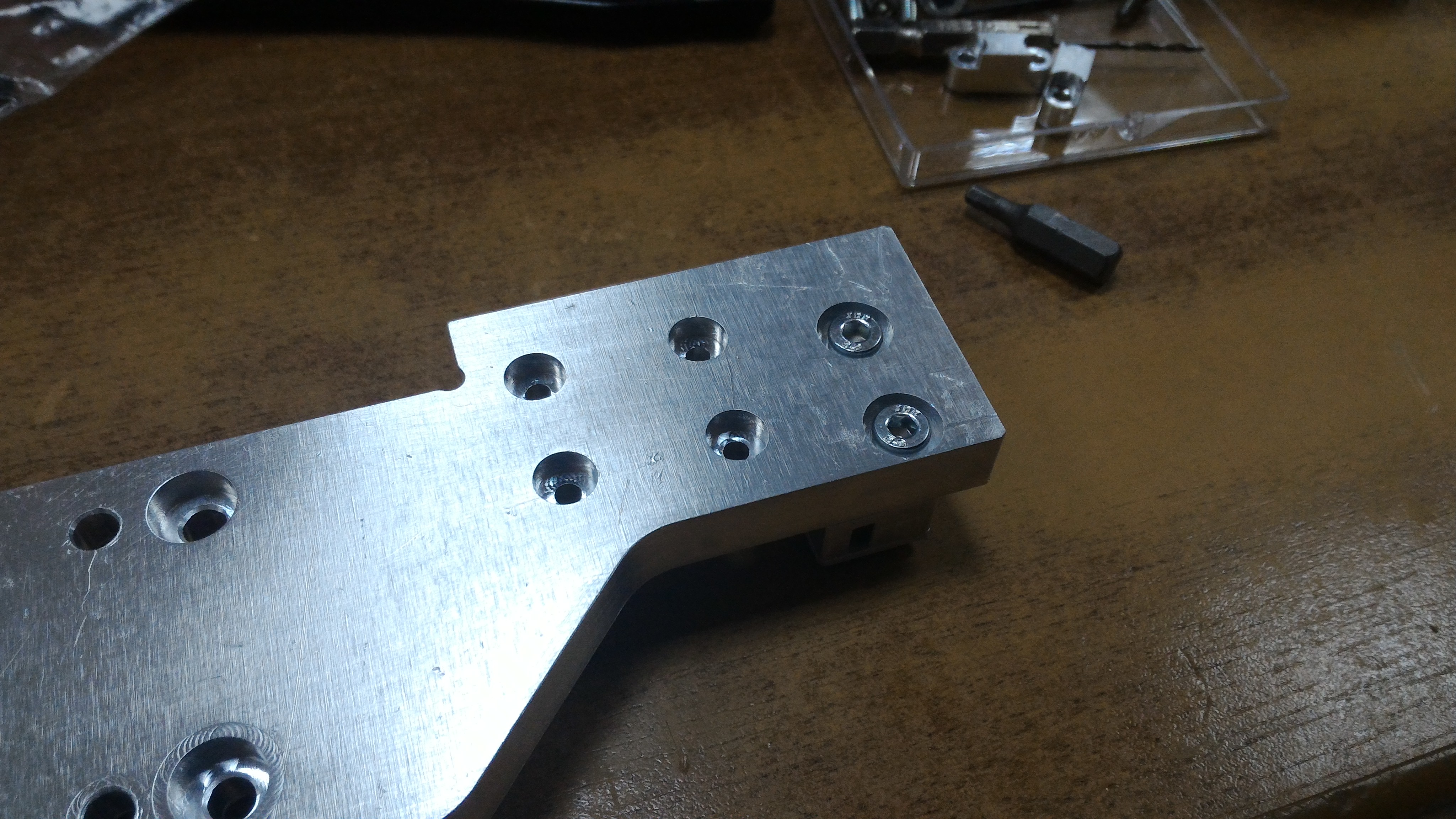

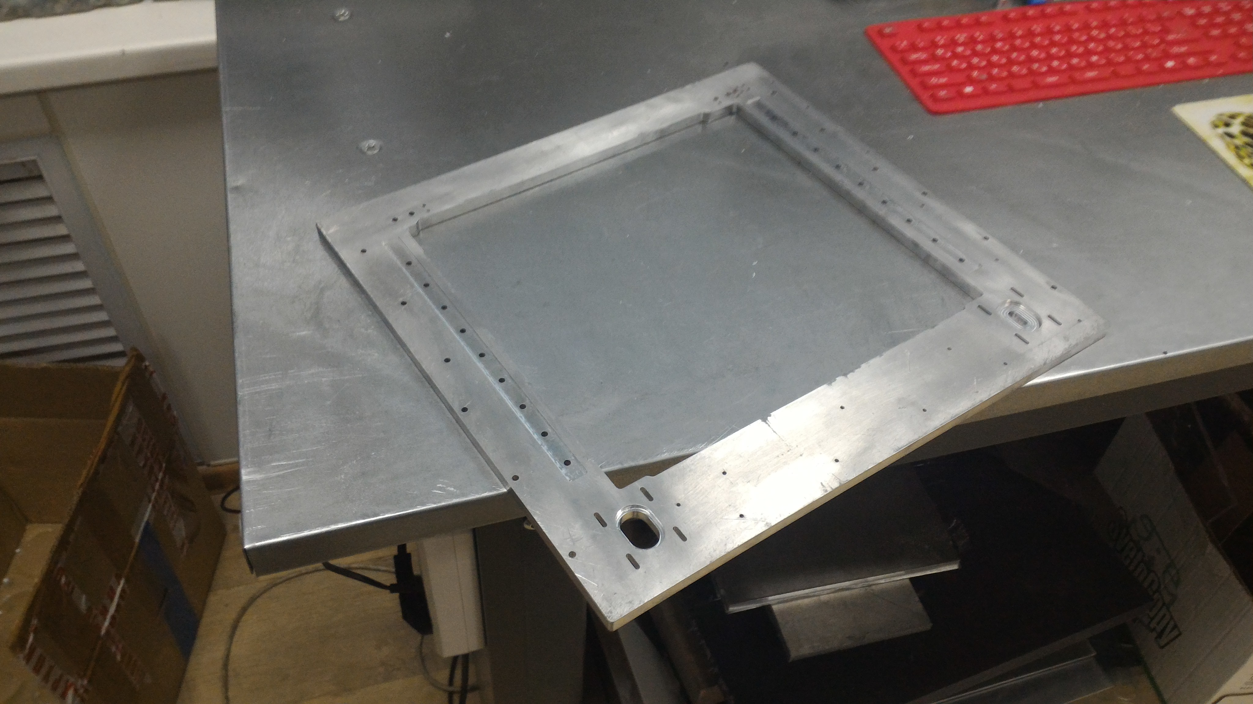

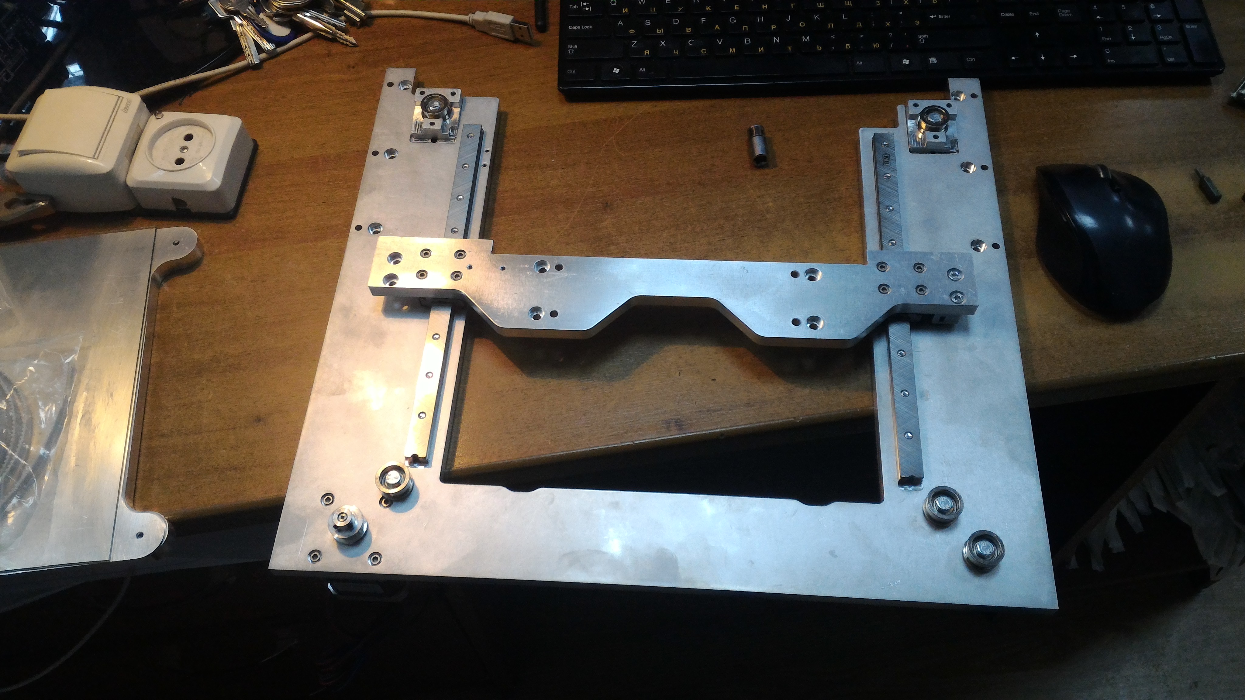

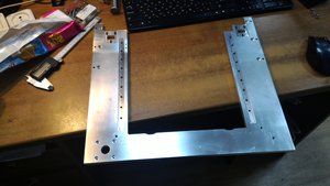

Привет всем!
На данный момент принтер выглядит так, кого заинтересовало - ниже фотки и описание процесса его изготовления(выкладывал по мере изготовления)
P_20160715_223206_p.jpg (14274 просмотра) <a class='original' href='./download/file.php?id=84946&mode=view' target=_blank>Загрузить оригинал (1.15 МБ)</a>

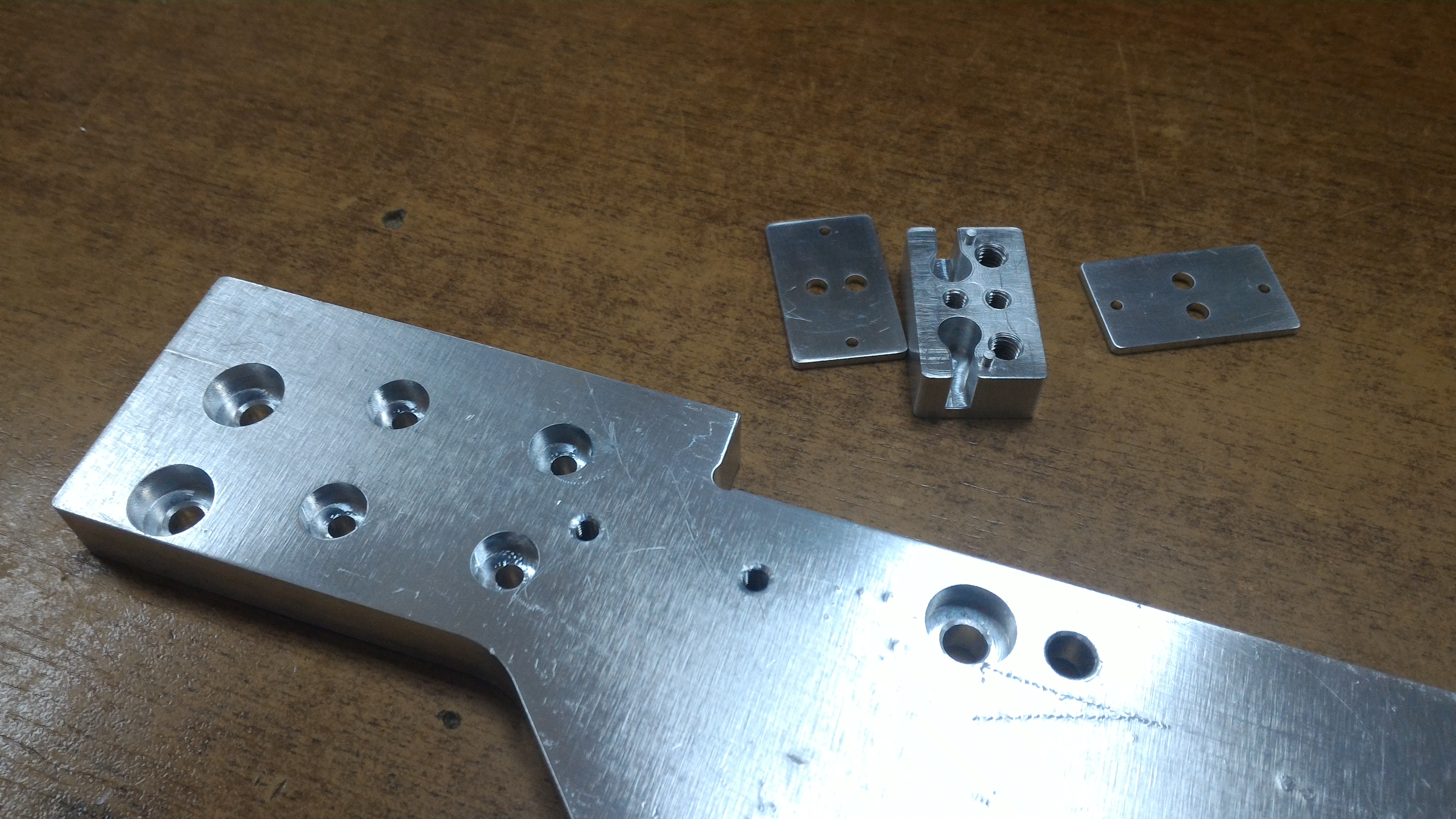

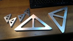

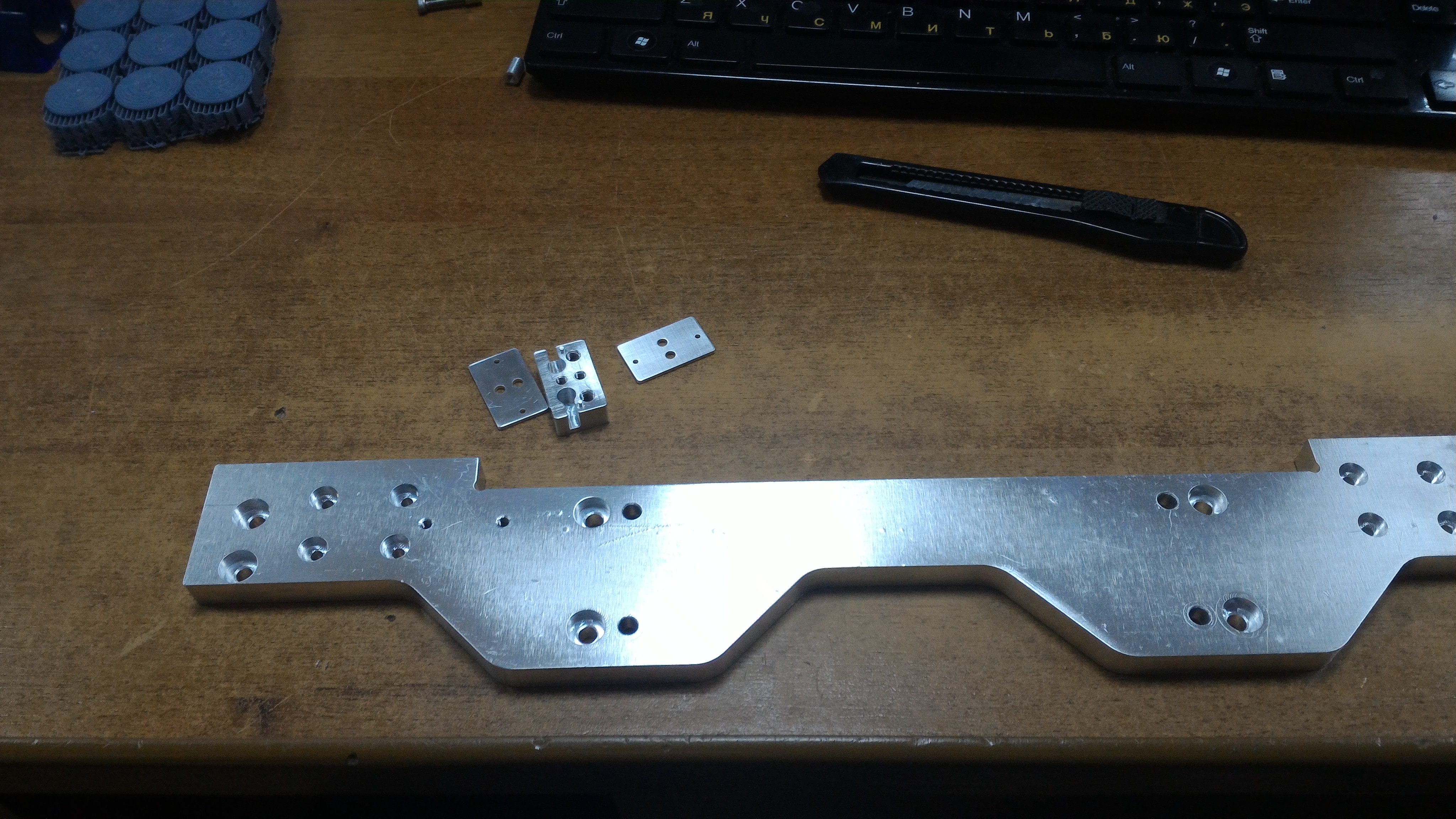

Решил тоже похвастаться спроектированной мною и почти доделанной механикой, которая таки поехала. До этого в далёком детстве пробовал собирать чтото подобное 3х осевое, но оно даже и недумал ездить, но тогда у меня из инструментов даже шуруповёрта небыло...
Началось всё с того как на НГ захотелось таки спроектировать чтото с механикой(по жизни я разработчик электроники). Т.к. иногда всякию электронику надо засунуть хоть в какойто корпус, а всё стандартное либо страшное, либо совсем нетого размера/формы - было решено спроектировать и оптом собрать себе любимому 3D принетр. И тут завертелось.
Первым делом покопал что есть, понравился printbox3d one, потом почесав репу со знакомым на пару, понял что модель то будет раскачиваться при печати, решил чтото иное посмотреть, приглянулась кинематика coreXY, на ней решил и остановиться.
Гдето к началу марта всё было спроектировано(рисовал время от времени по выходным/вечерам и т.д., т.е. без спешки) и начал пилить.

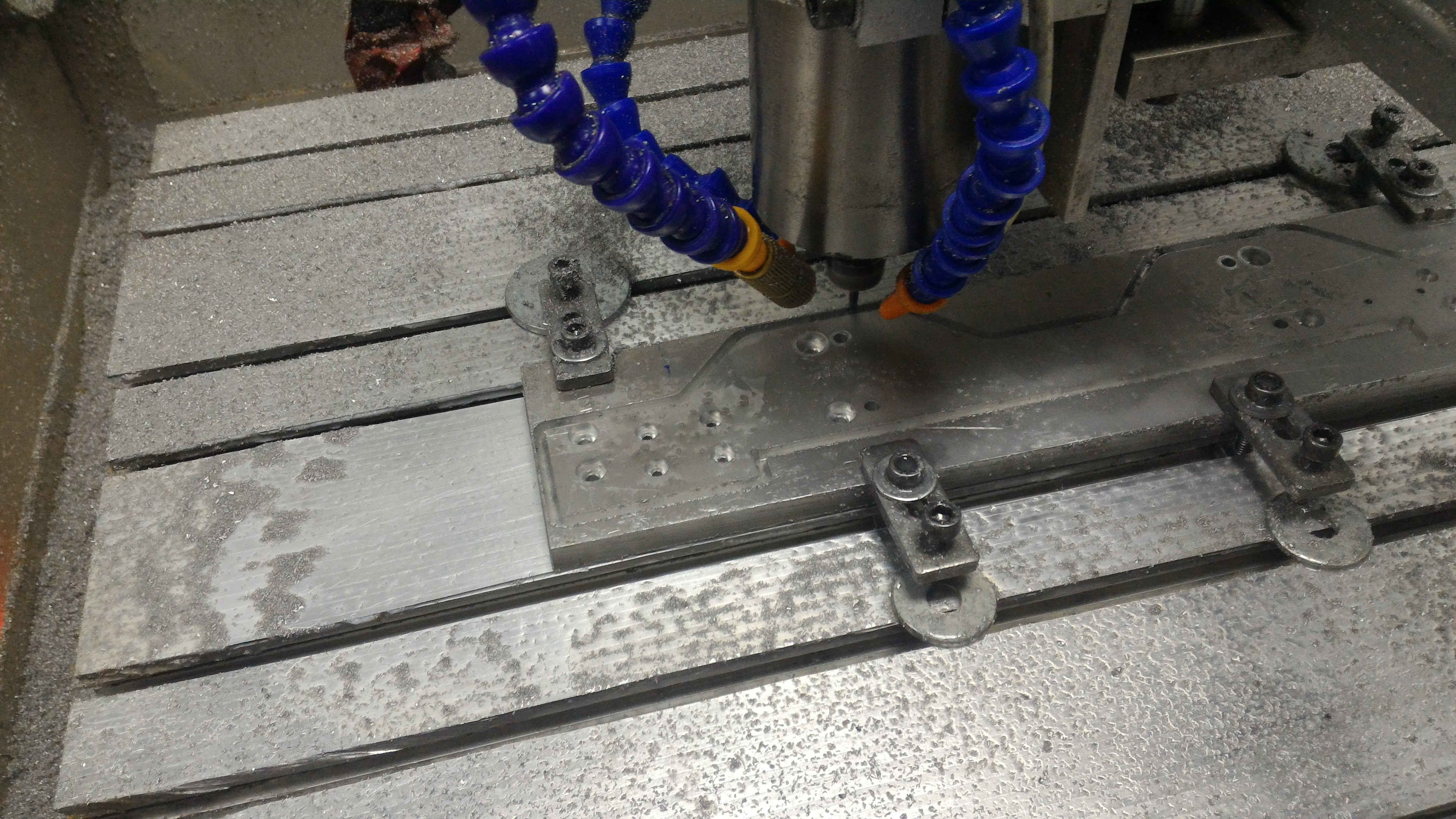

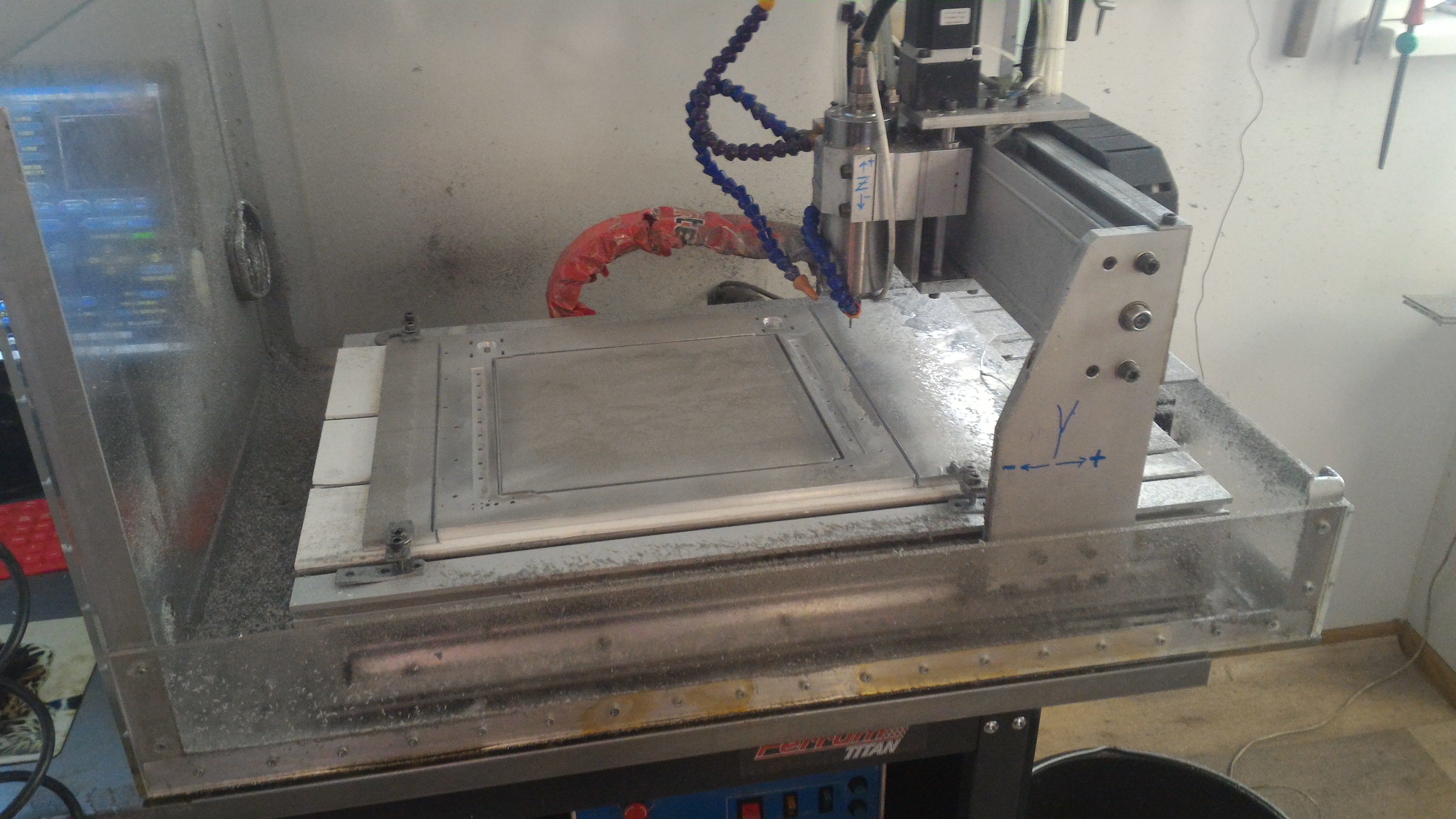

Выпилил первую деталь и понял что станок у меня кривее некуда, выставил шпинель, выровнял стол(на скотче, т.е. временно, на днях приедет нормальный клей)
Последующие детали уже получались более прямыми.
На сегодняшний день пока на этом остановился, пилю по вечерам(после работы), так что процесс идёт не быстро, но изначально это задумывалось "для души"...
Всем кто будет кидаться помидорами со словами для такой хрени ненужна такая жёсткость, китайцы вообще на 6-8мм круглых делают и всё печатает нормально - проектировал и делаю чтоб самому понять как вообще всё это делается, ну а чтоб оно ещё и пригодилось потом - выбор пал именно на подобный девайс. и ещё раз напомню, это моя первая конструкция с хоть какойто механикой, т.е. не судите слишком строго...
По мере доделывания буду тут выкладывать новые фотки/видосы

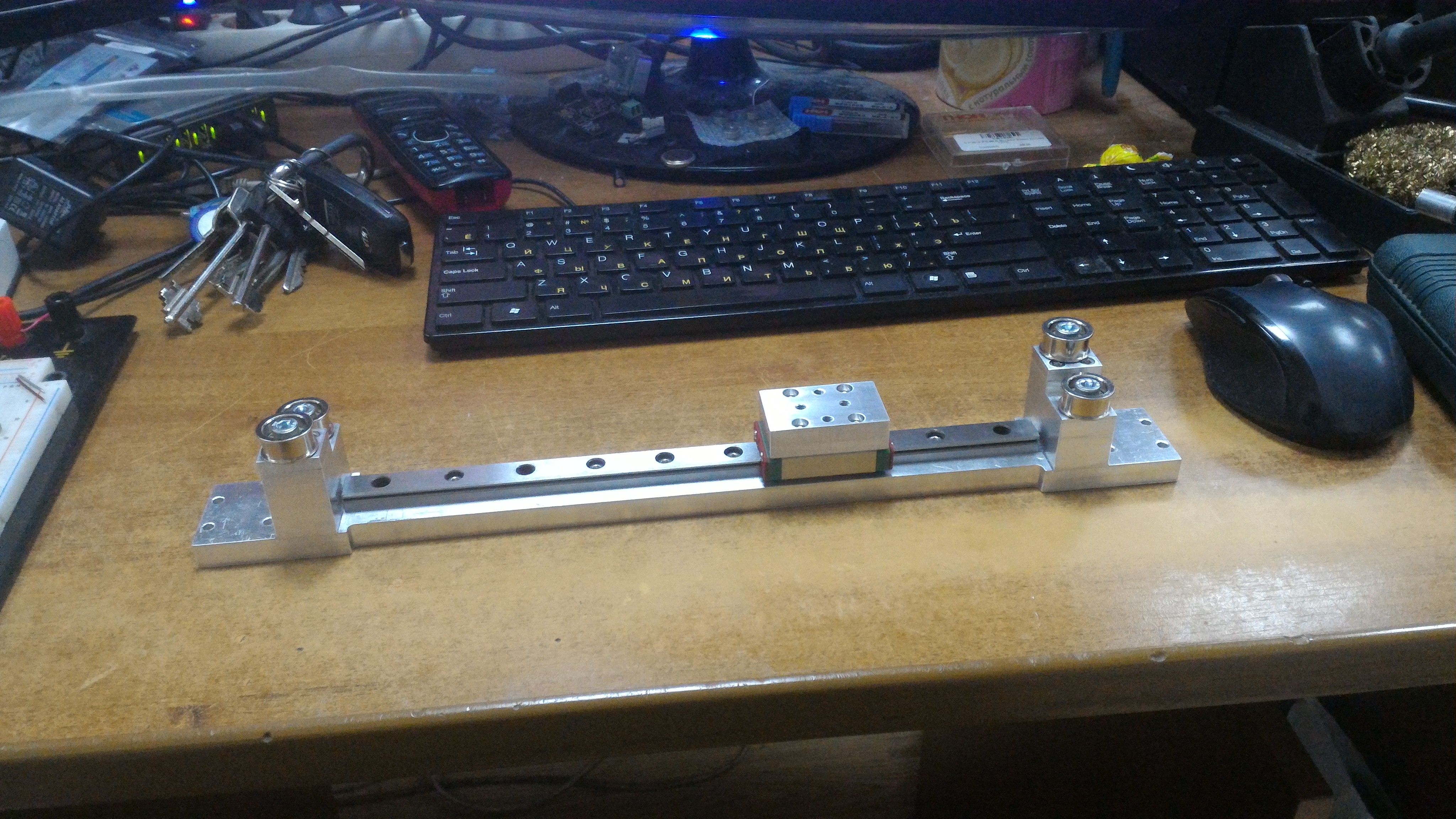

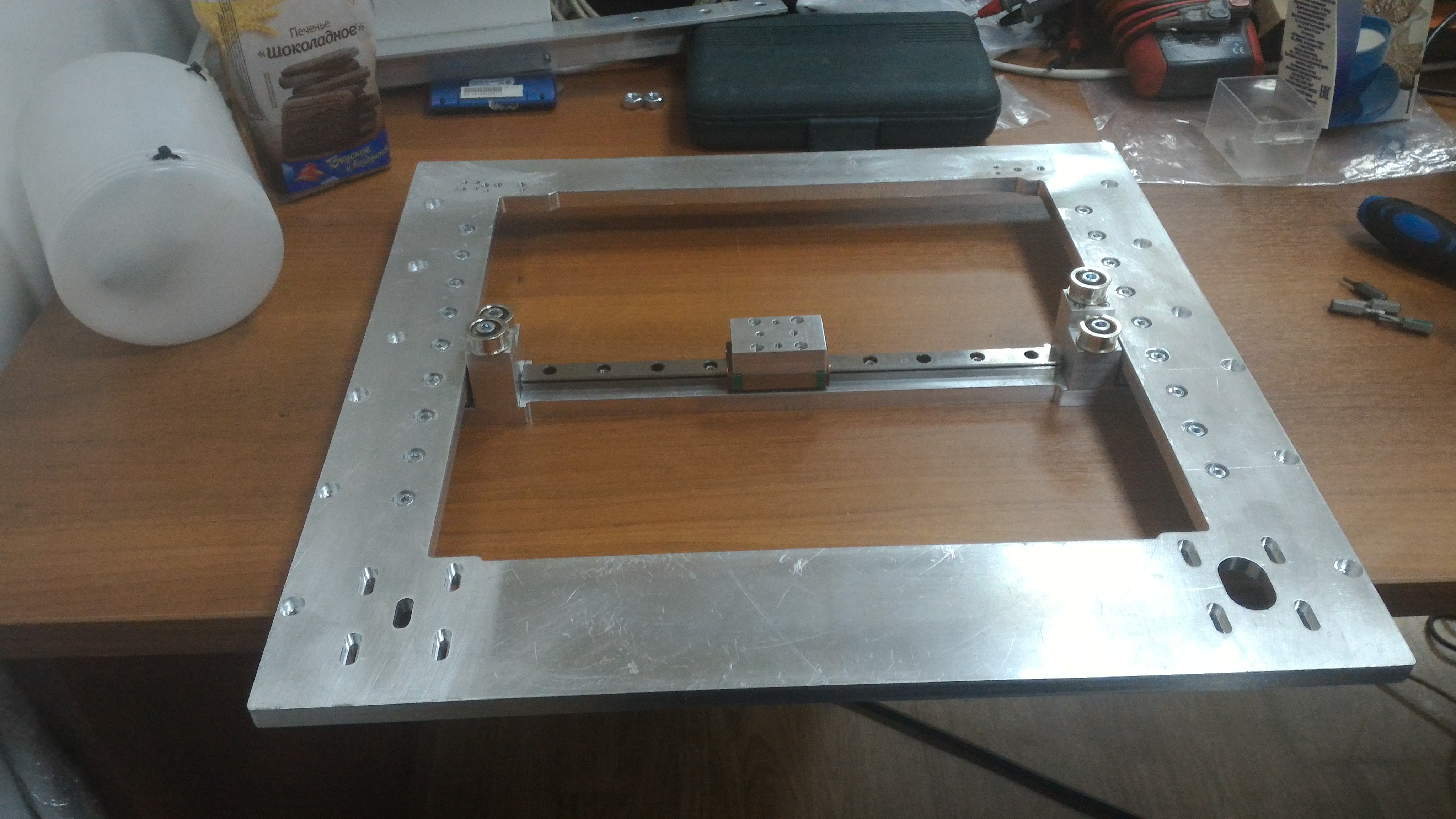

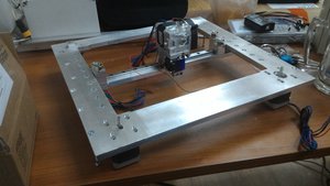

Поближе coreXY часть (15457 просмотров) <a class='original' href='./download/file.php?id=77589&mode=view' target=_blank>Загрузить оригинал (136.45 КБ)</a>
Общий вид без кожуха (15457 просмотров) <a class='original' href='./download/file.php?id=77590&mode=view' target=_blank>Загрузить оригинал (90.72 КБ)</a>

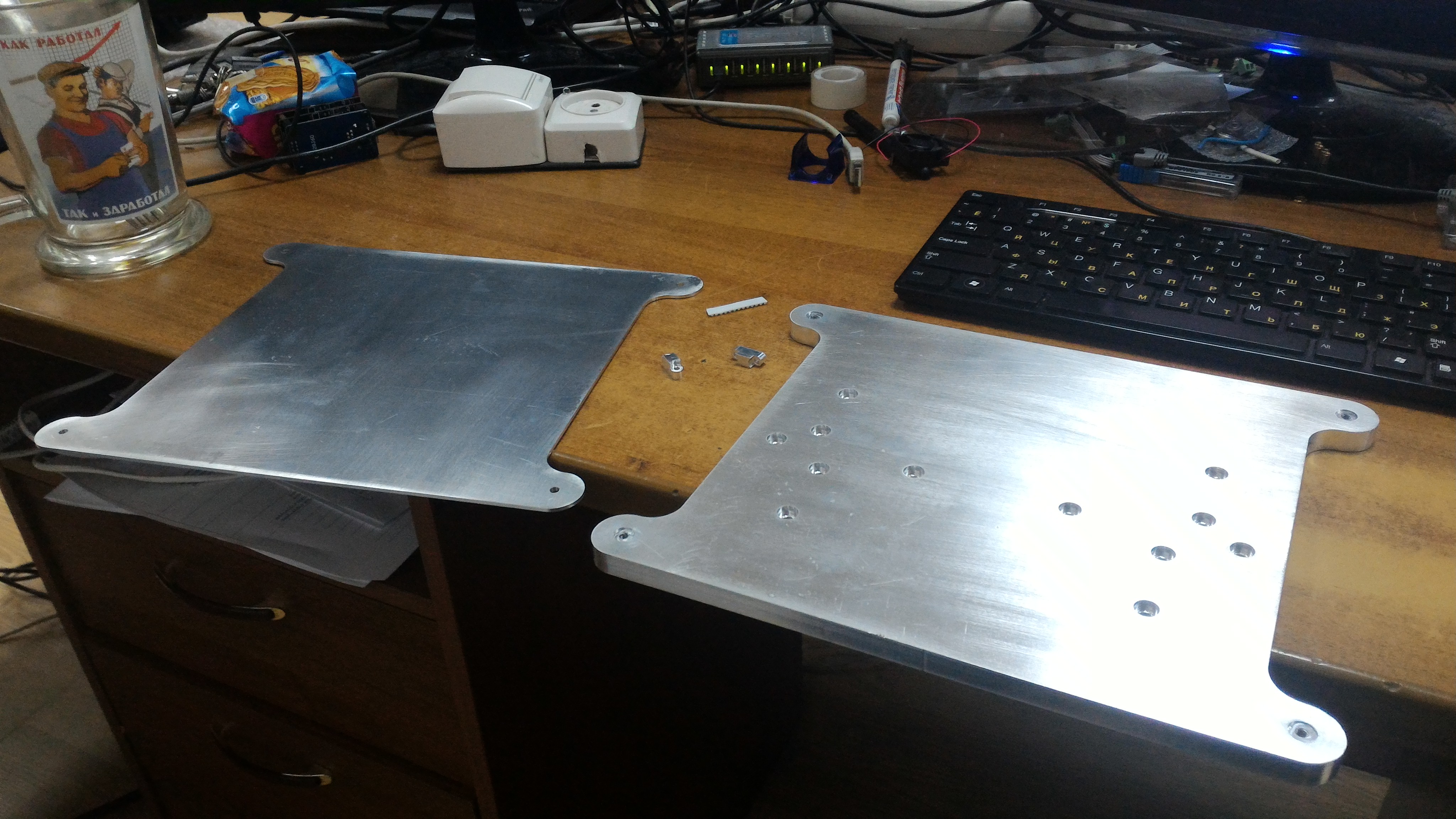

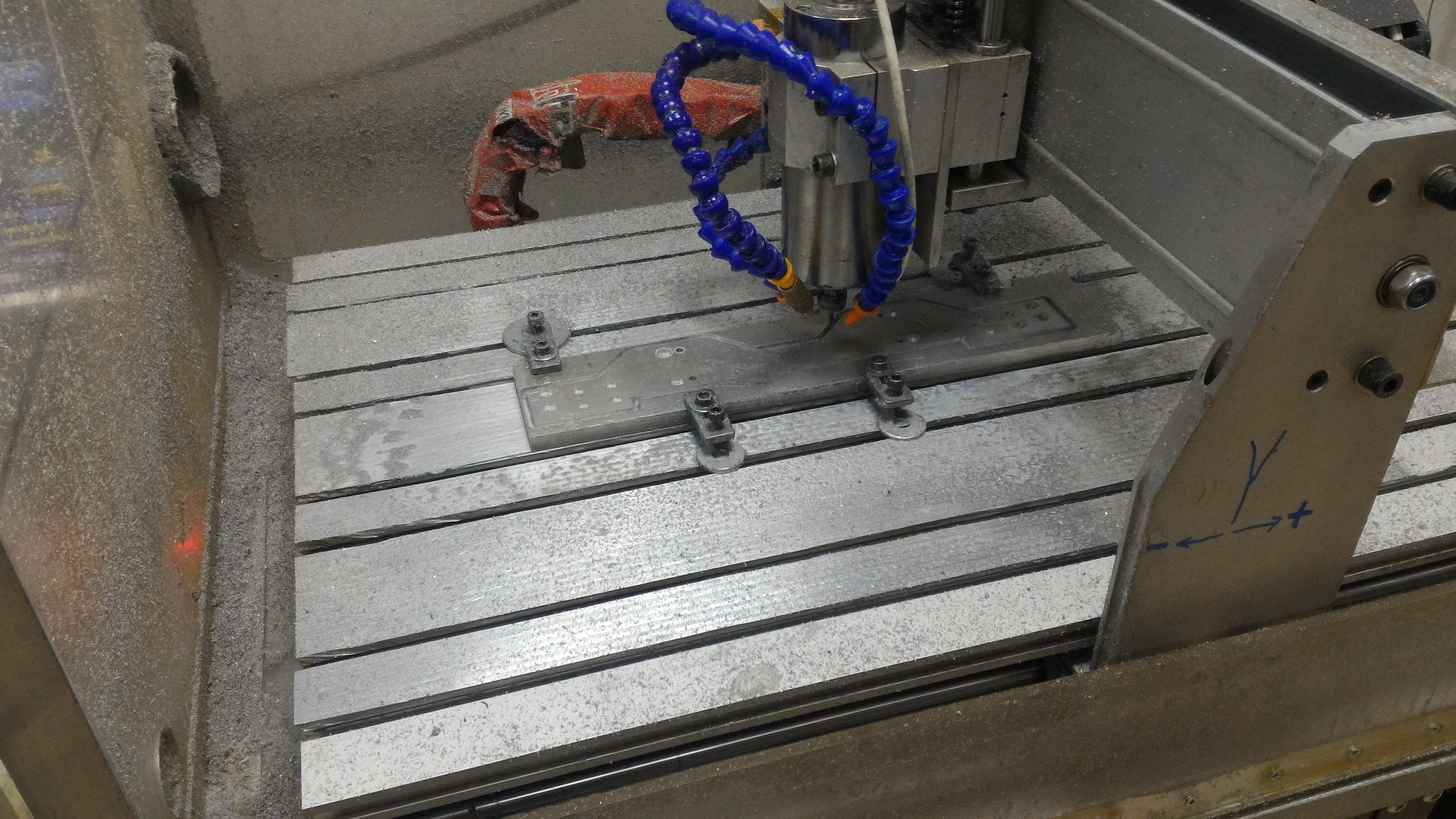

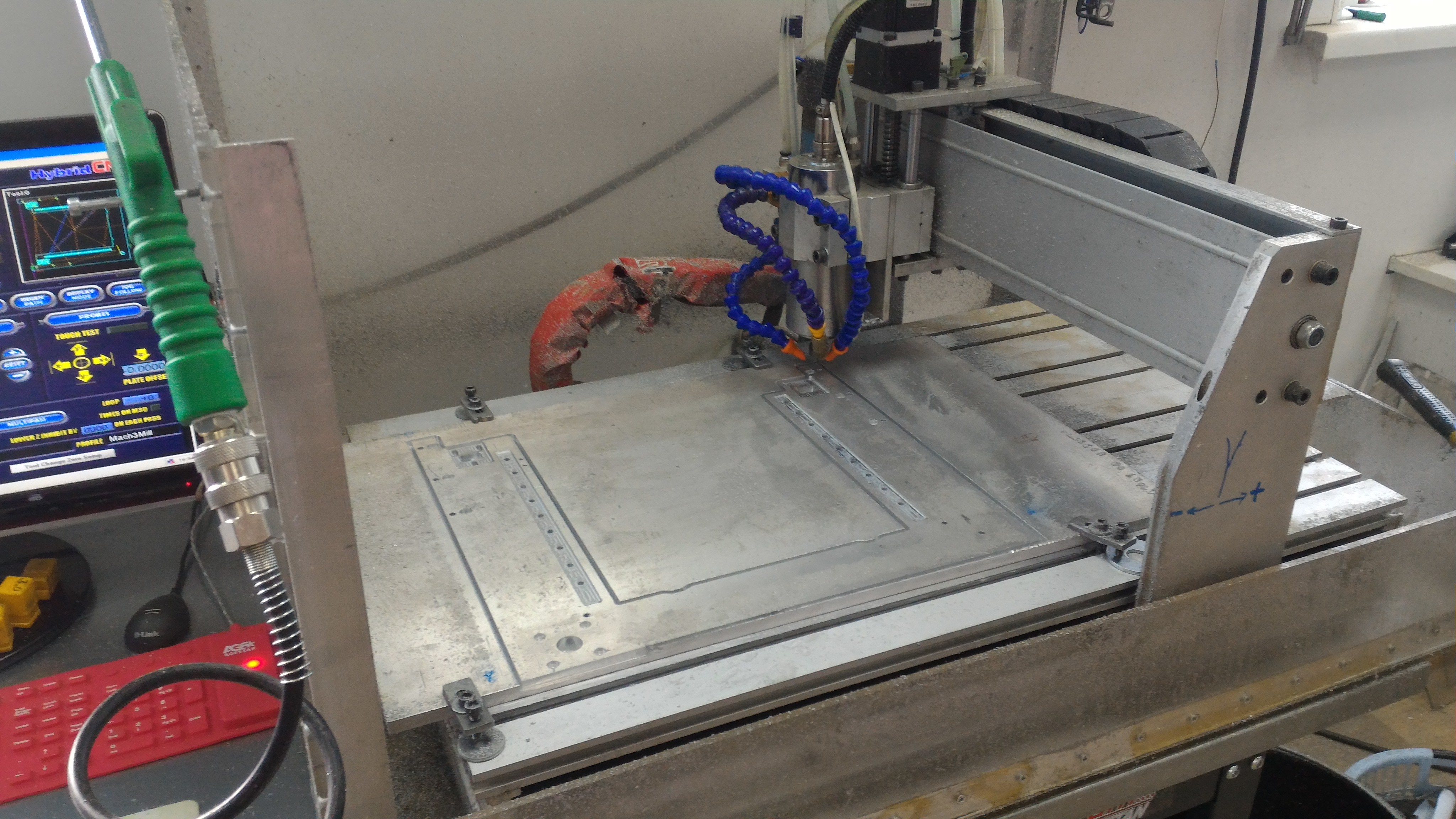

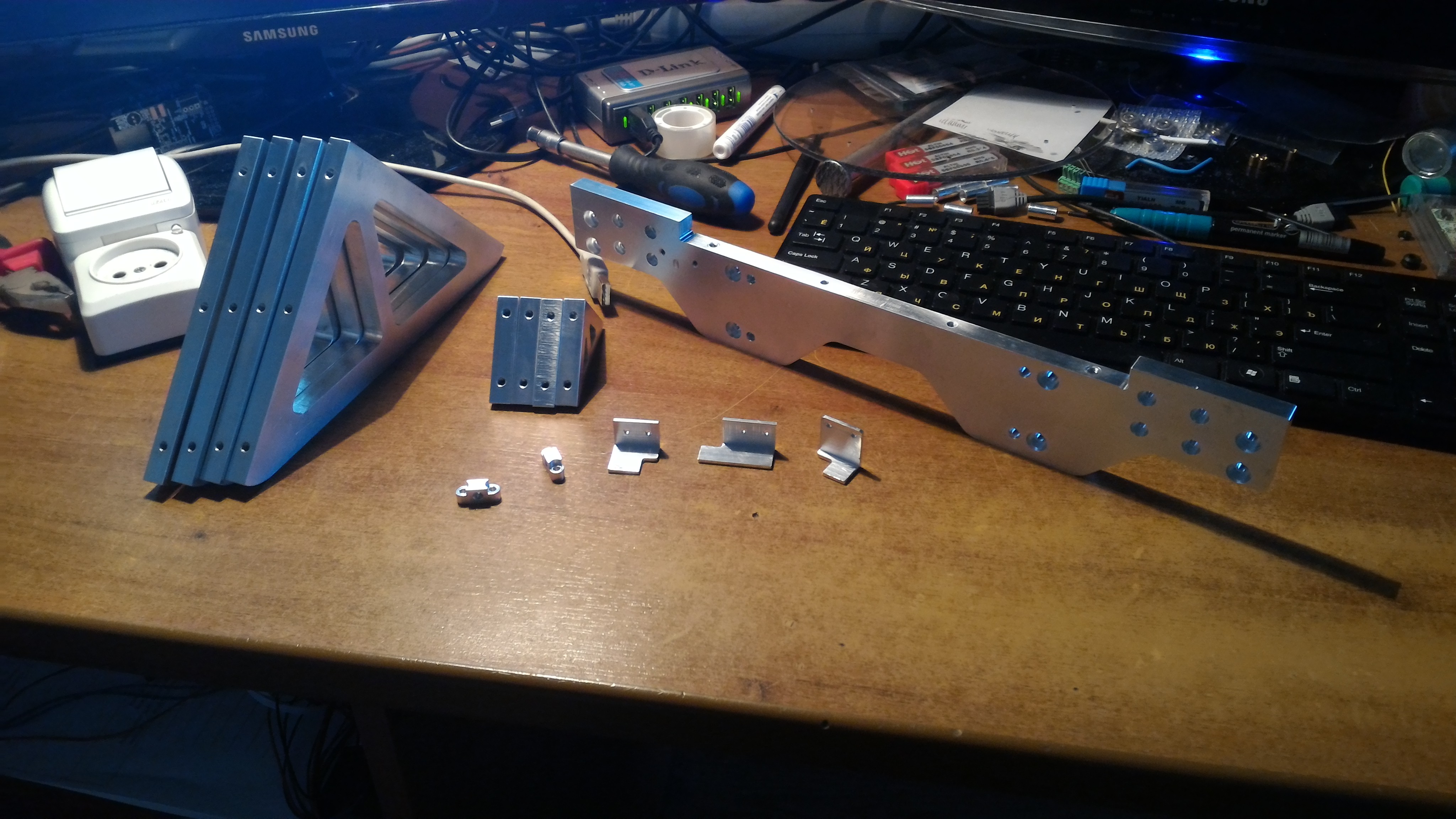

Процесс выпиливания (15457 просмотров) <a class='original' href='./download/file.php?id=77591&mode=view' target=_blank>Загрузить оригинал (1.64 МБ)</a>
Процесс выпиливания

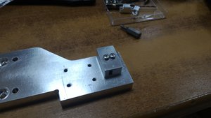

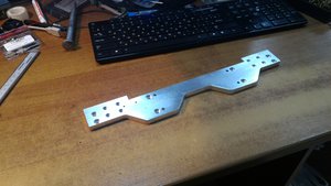

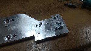

Выпилил, и именно на этой детали я понял что станок кривоватый у меня... (15457 просмотров) <a class='original' href='./download/file.php?id=77592&mode=view' target=_blank>Загрузить оригинал (1.47 МБ)</a>

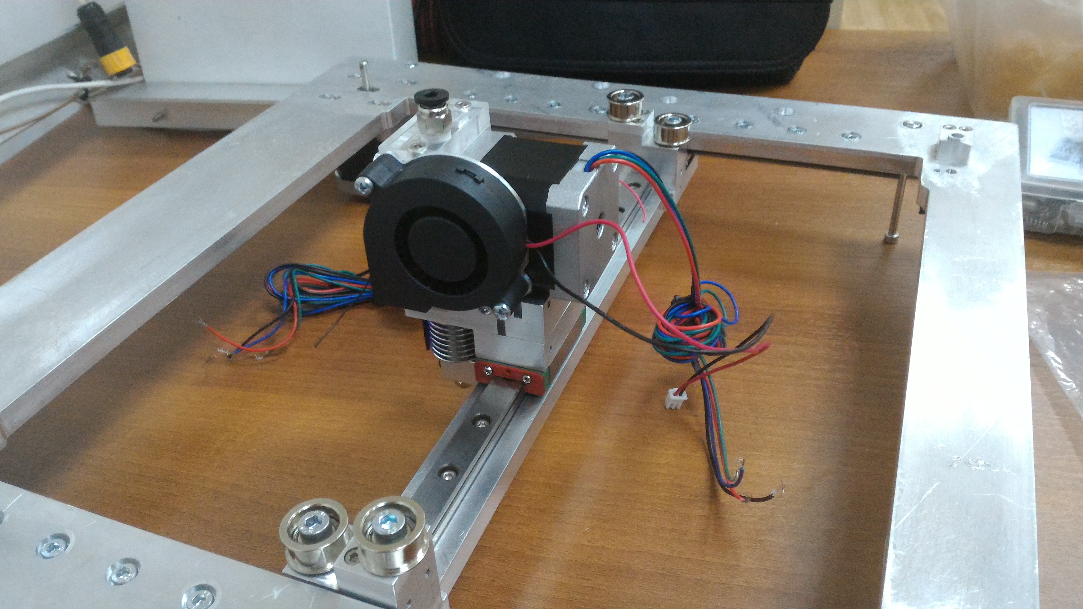

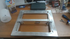

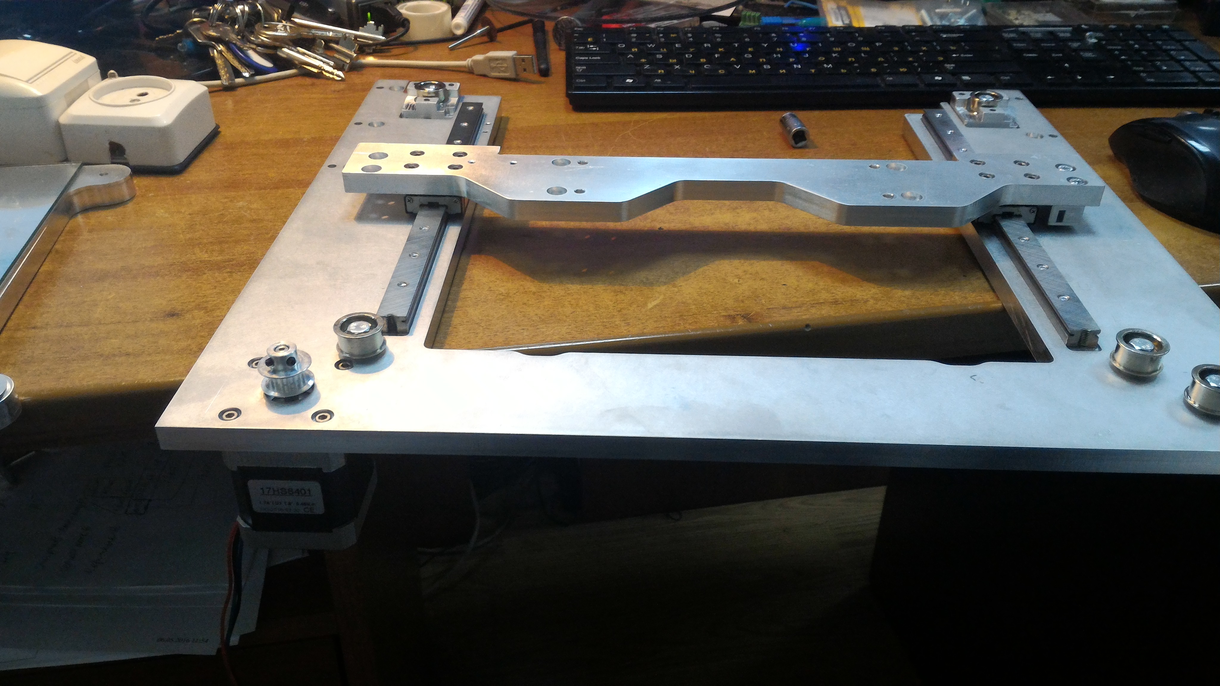

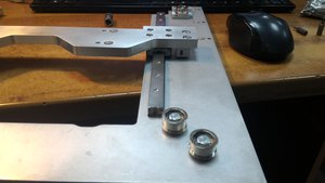

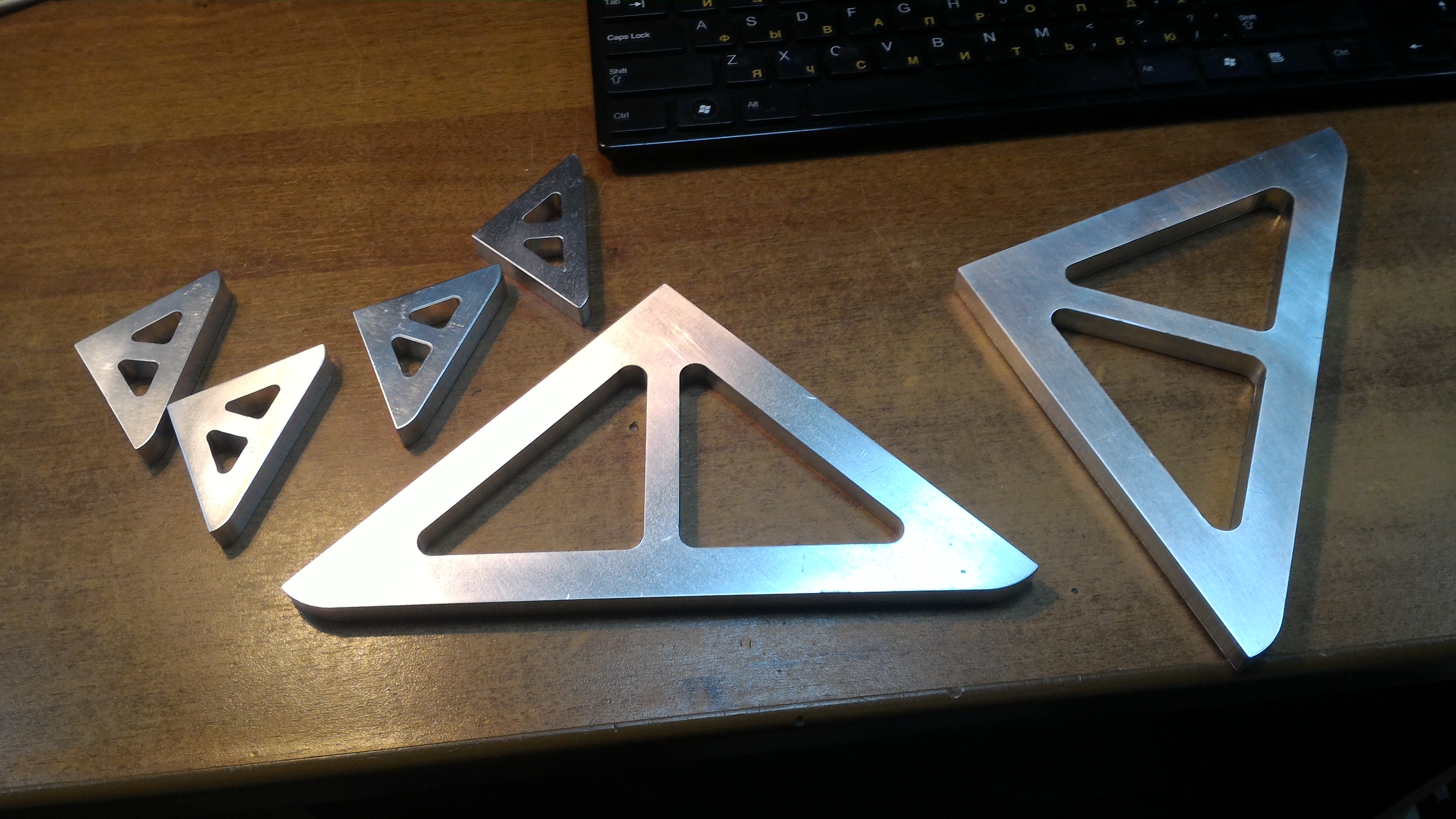

Портал в сборе (15457 просмотров) <a class='original' href='./download/file.php?id=77593&mode=view' target=_blank>Загрузить оригинал (1.86 МБ)</a>
Портал в сборе

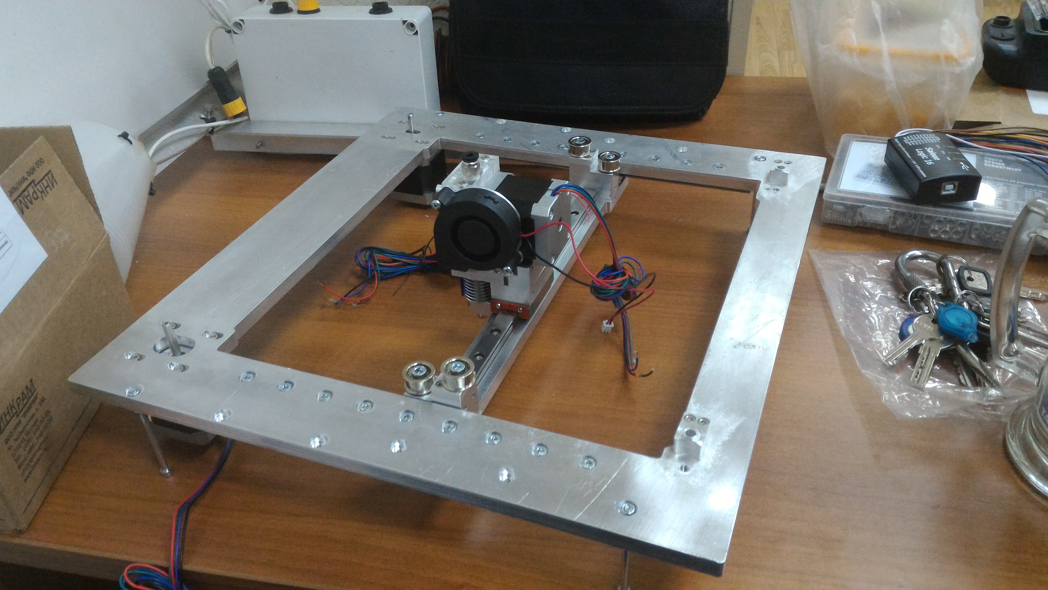

Прикрутил портал к основанию coreXY (15457 просмотров) <a class='original' href='./download/file.php?id=77594&mode=view' target=_blank>Загрузить оригинал (1.58 МБ)</a>
Тоже самое, вид снизу (15457 просмотров) <a class='original' href='./download/file.php?id=77595&mode=view' target=_blank>Загрузить оригинал (1.59 МБ)</a>

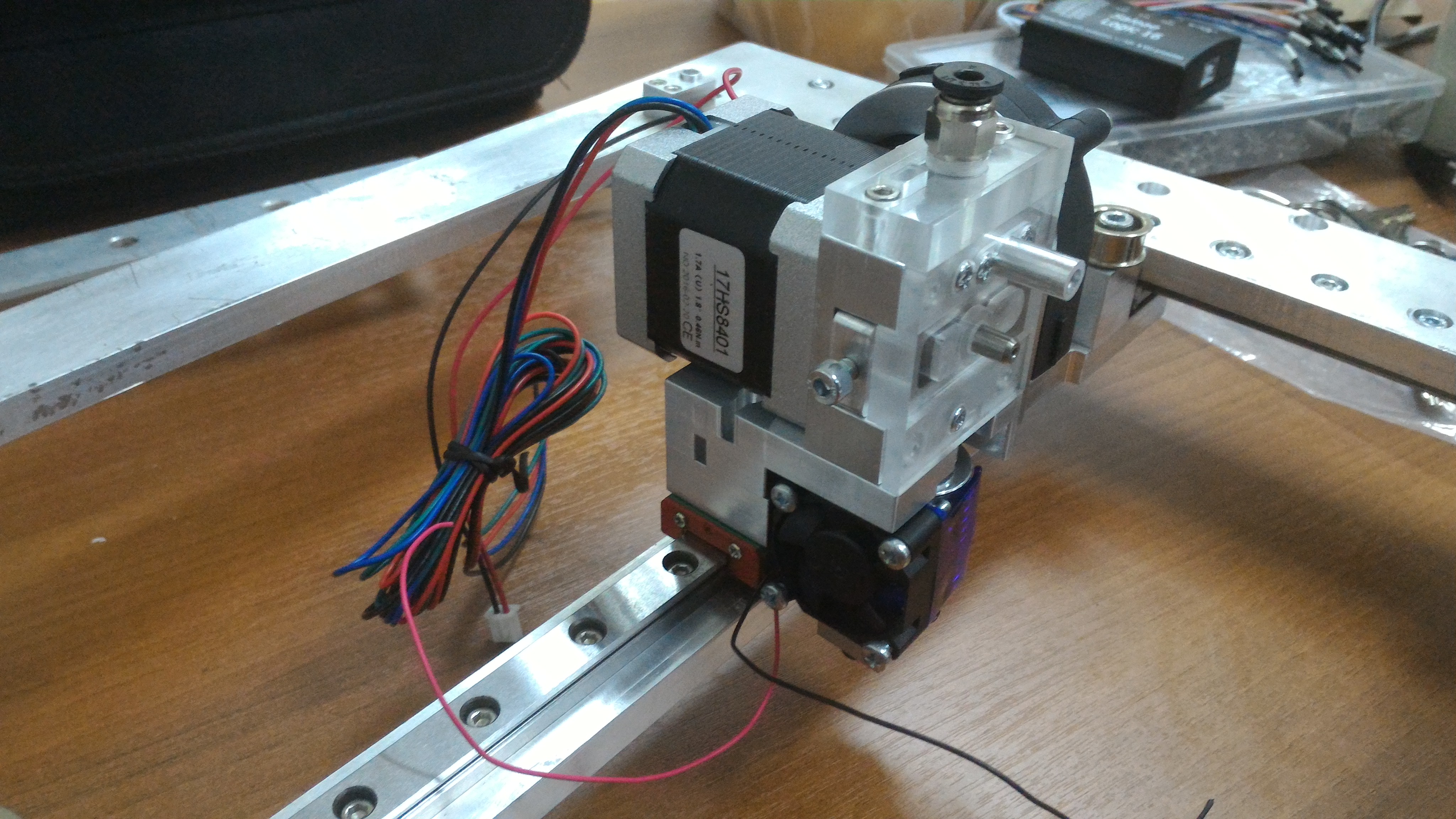

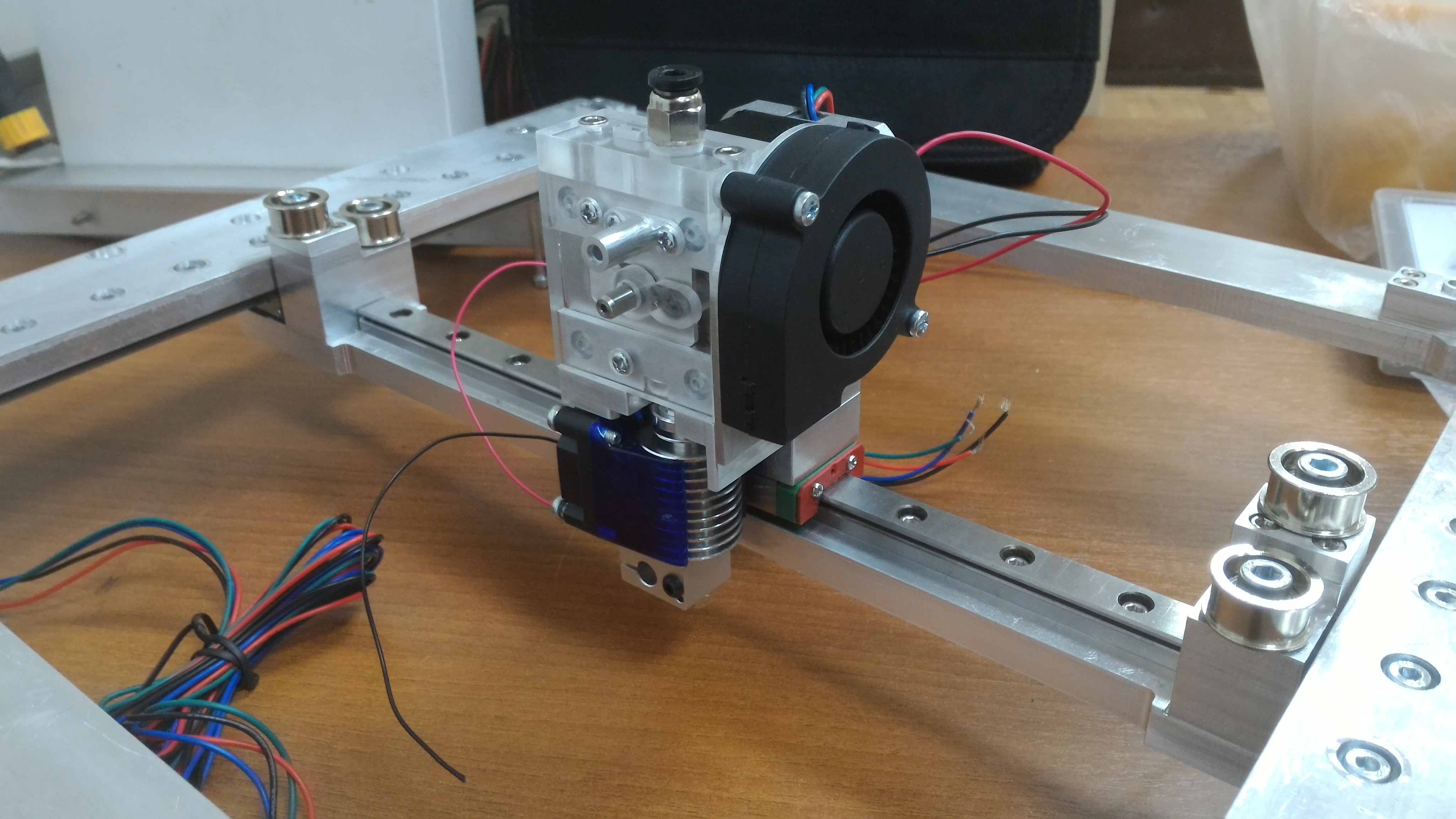

доделал экструдер и пока приложил(нет винтов закрепить) (15457 просмотров) <a class='original' href='./download/file.php?id=77596&mode=view' target=_blank>Загрузить оригинал (1.7 МБ)</a>
С другого ракурса (15457 просмотров) <a class='original' href='./download/file.php?id=77597&mode=view' target=_blank>Загрузить оригинал (1.76 МБ)</a>
С другого ракурса
С другого ракурса (15457 просмотров) <a class='original' href='./download/file.php?id=77598&mode=view' target=_blank>Загрузить оригинал (1.17 МБ)</a>
С другого ракурса
С другого ракурса (15457 просмотров) <a class='original' href='./download/file.php?id=77599&mode=view' target=_blank>Загрузить оригинал (1.71 МБ)</a>
С другого ракурса
С другого ракурса (15457 просмотров) <a class='original' href='./download/file.php?id=77600&mode=view' target=_blank>Загрузить оригинал (1.69 МБ)</a>
С другого ракурса

andrei_sela, а у Вас экструдер самодельный или покупной? Поделитесь чертежами/ссылками?

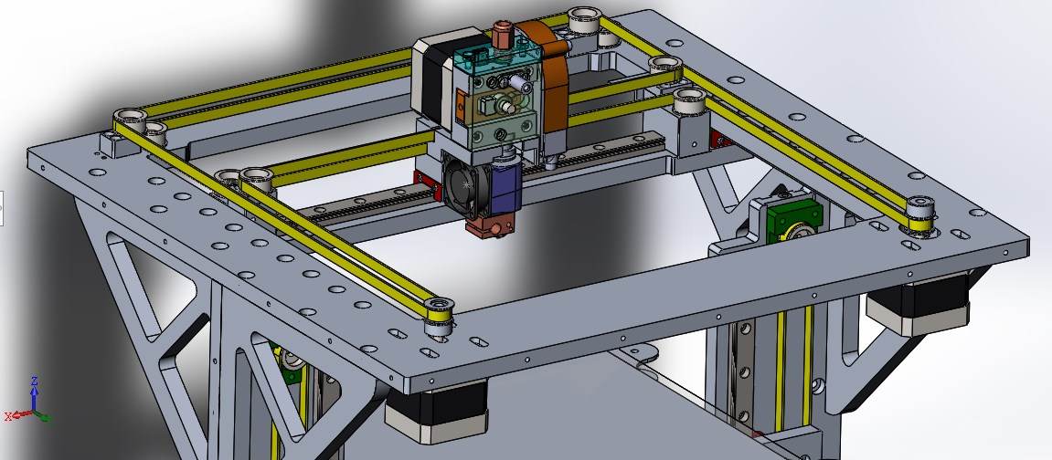

Всем привет!
Я както первые пару дней посмотрел что к теме нет интереса и подумал что хрень делаю...
Вес экструдера точно непомню, детали остались на работе, в понедельник взвешу. Когда прикидывал(ещё перед изготовлением) получалось ускорение чтото порядка 40м/сек^2 (это с учётом трения и всяких потерь от изгибания ремня) т.е. оно будет ограничено толщиной ремня скорее всего.

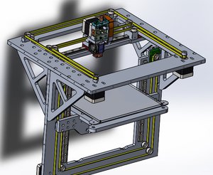

Блок экструдера частично моей разработки и изготовления. Готовые брал: радиатор нитки, вентилятор радиатора, вентилятор обдува модели, фитинг верхний под 4мм трубку, сопло, блок нагревателя, нагревательный элемент, термодатчик, мотор, шкив проталкивания нитки, подшипник, пружинка и винтики, т.е. те вещи которые продаются практически на каждом углу или на ali, и стоят сильно недорого.
Вcе остальные части сам проектировал и делал. Чертежи(модели) - невопрос, во вложении.
Сообразил ещё 2 видоса, если интересно - вот они

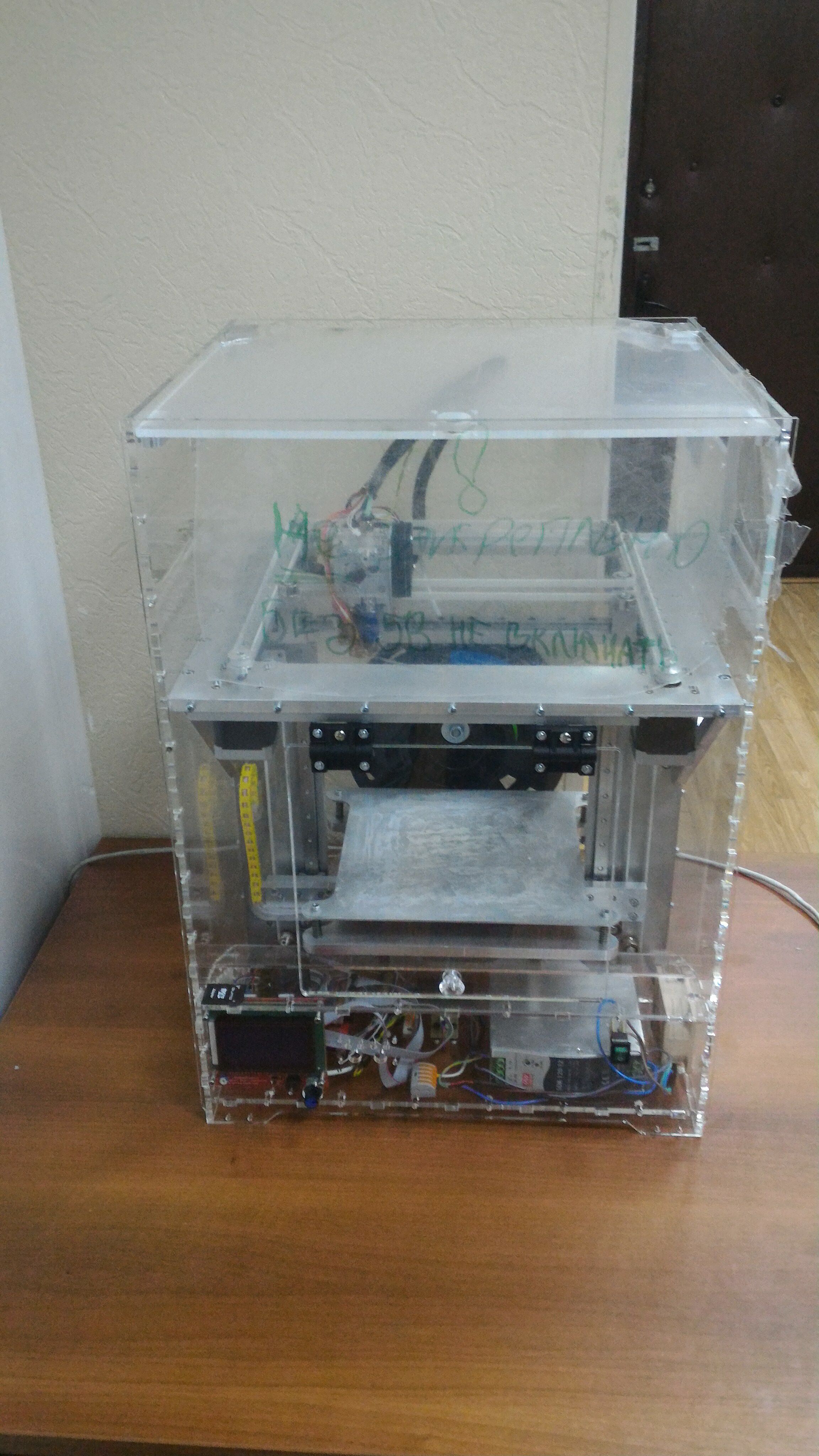

Скорости пока никакие, т.к. не настраивал даже количество шагов на мм, про скорость и ускорение - и подавно... т.е. только проверил что перемещается.

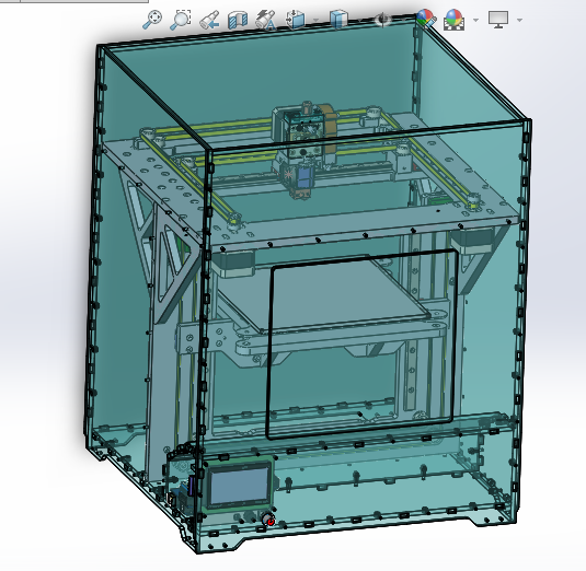

Стоять - будет сверху акриловый кожух, пока непридумал как и куда катушку с пластиком вешать, скрин во вложении. Изготовление - закажу в конторе лазерной резки.
Пока ненарисовал всякие БП, часть вентиляторов, непридумал откуда взять резиновые ножки угловые, есть только одна мысль - напечатать из резинового пластика, стоит конечно не дёшево 3,5круб/кг но видимо альтернативы нет, али весь облазил - ненашёл ничего подходящего
Экструдер (15268 просмотров) <a class='original' href='./download/file.php?id=78441&mode=view' target=_blank>Загрузить оригинал (136.86 КБ)</a>
Экструдер
Экструдер (15268 просмотров) <a class='original' href='./download/file.php?id=78442&mode=view' target=_blank>Загрузить оригинал (208.25 КБ)</a>
Экструдер
step.rar
Экструдер, модели
(165.6 КБ) 628 скачиваний
Кожух (15265 просмотров) <a class='original' href='./download/file.php?id=78444&mode=view' target=_blank>Загрузить оригинал (200.92 КБ)</a>
Кожух

Здорово получается! А фрезерный станок, на котором алюминий фрезеровали, тоже сами делали?
andrei_sela
Сообщения: 58
Зарегистрирован: 29 июл 2013, 21:13
Репутация: 72
Re: Проектирование и изготовление 3D принтера
Сообщение andrei_sela »
Фрезерный - нет, ну точнее так, купили готовый станок, поняли что *******(нехороший станок), сперва перебрал всю электронику подчистую, родного остался только корпус, разъёмы и кнопки, остальное заменил и доделал что нехватает, теперь станок и центы умеет искать и пилит ровно и тихо и СОЖем и воздухом сам улит, и шпинделем тоже, т.е. достаточно просто нажать кнопку старта траектории, и потом забрать деталь(ну иногда подливать СОЖ, сдувать если намотало всёже, ено наматывает редко - от этого пока неполучается избавиться) Сейчас потихоньку начинаю механику перебирать, может дойдёт до того что сварю новый, благо со сваркой потихоньку осваиваюсь.

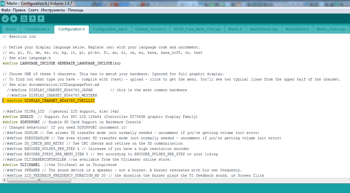

Подскажите как включили русский в марлине ? Сколько не пробовал менять с en на ru только крокозябры или просто пиндоский .

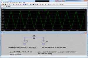

По поводу скорости, более 21м/мин - сходит с ума электроника, свиду кажется как будто пропуск шагов, но его нет, т.к. доезжает до нужного места в итоге, но сперва летит на хорошей скорости, а потом тормозит и ели ползёт со страшными звуками.
Вот тест на скорости 21 и 16м/мин, ускорение 10м/сек^2, напряжение питания 12В(буду увеличивать), ток моторов чуть больше 1А, буду выставлять по осциллу на 1,7-1,85А(движки по ДШ на 1,86А).
https://www.youtube.com/watch?v=gsJYWBeiRXE
balomut, по поводу русского в марлине, у меня раскоменчены вот эти дефайны
#define LANGUAGE_INCLUDE GENERATE_LANGUAGE_INCLUDE(ru)
#define DISPLAY_CHARSET_HD44780_CYRILLIC
#define DOGLCD // Support for SPI LCD 128x64 (Controller ST7565R graphic Display Family)
#define ULTIPANEL //the UltiPanel as on Thingiverse
#define REPRAP_DISCOUNT_FULL_GRAPHIC_SMART_CONTROLLER
Русский заработал толи сразу, толи почти сразу, но особых трабл небыло, разюирался с этими дефайнами ещё до прихода платки, может поэтому трабл на самом железе уже и небыло.
balomut, а у Вас экраньчик такойже? Если знакосинтезирующий(2 или 4 строчки по сколько то там символов) - вполне возможно что там просто нет русского шрифта, т.е. на таком экраньчике русский неполучить никогда не получится, если только в свободные ячейки пихать символы, но он при этом настолько медленным будет, вообщем это провальная идея изначально и не думаю что она в марлине раелизована.

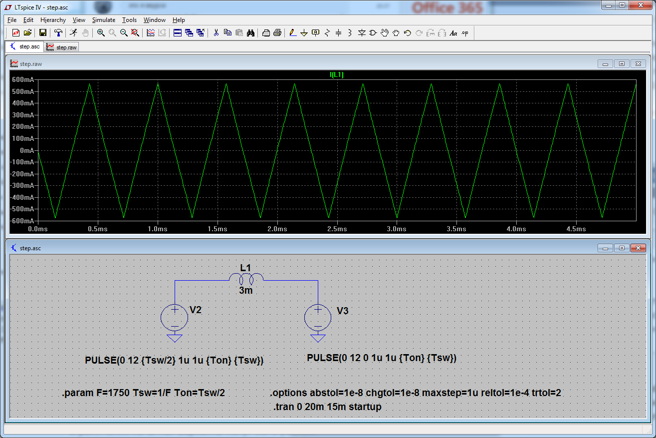

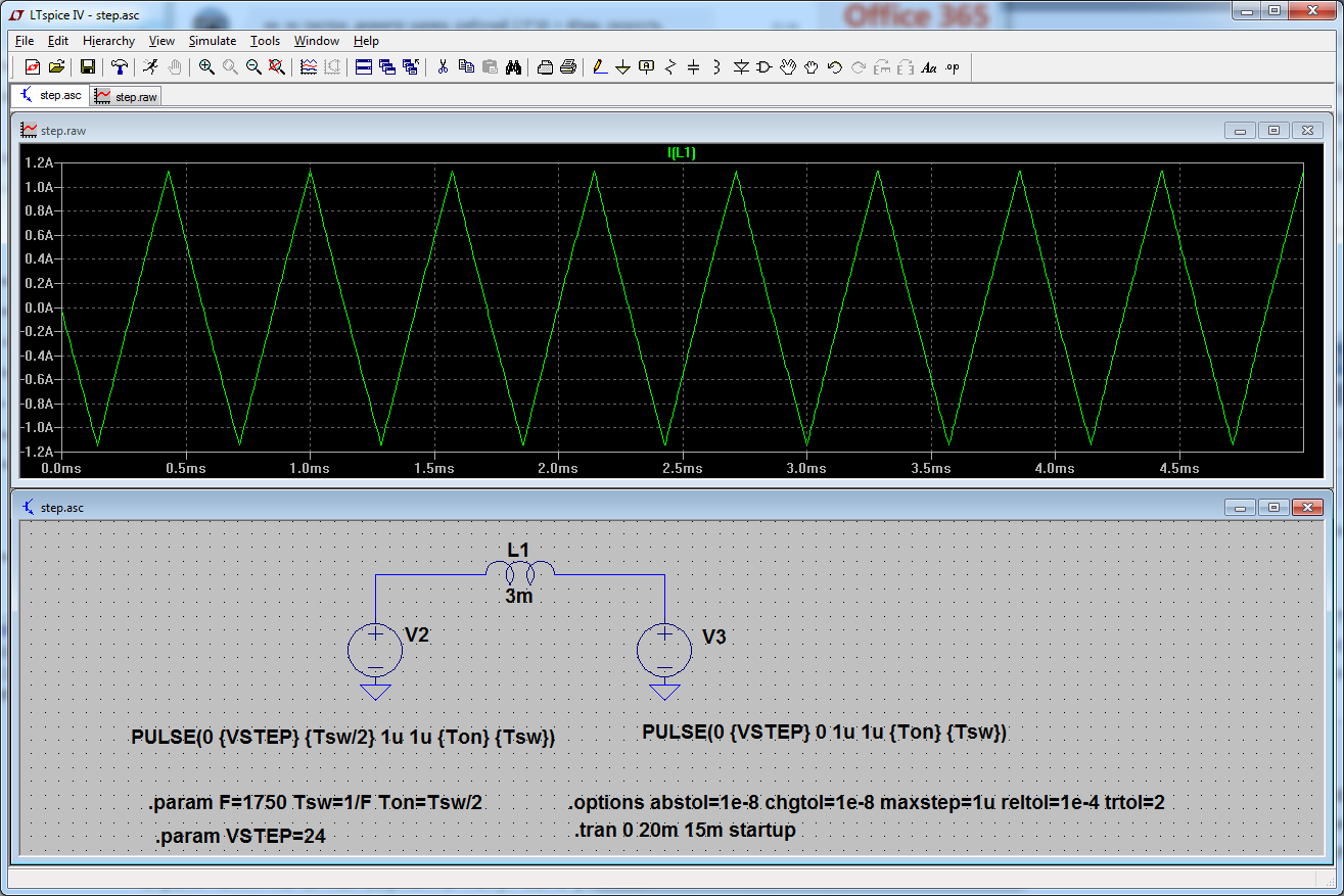

По поводу тока моторов, на скорости 21м/мин, шкивах T2.5 с 16 зубами (=40мм/оборот) получается 8,75об/сек, частота по фазам получается 1750Гц, обмотки имеют индуктивность почти 3мГн. Вот что показало моделирование (во вложении). Треугольная форма - совсем не максимальный момент получается
Ток на 12В (15128 просмотров) <a class='original' href='./download/file.php?id=78654&mode=view' target=_blank>Загрузить оригинал (80.93 КБ)</a>
Ток на 12В
Ток при питании 24В (15128 просмотров) <a class='original' href='./download/file.php?id=78655&mode=view' target=_blank>Загрузить оригинал (84.1 КБ)</a>
Ток при питании 24В
И наконец ток 1,8А, смотрим на напряжение, 36В (15128 просмотров) <a class='original' href='./download/file.php?id=78656&mode=view' target=_blank>Загрузить оригинал (81.54 КБ)</a>

andrei_sela писал(а): а у Вас экраньчик такойже?
экран такой же .
andrei_sela писал(а):define DISPLAY_CHARSET_HD44780_CYRILLIC
вот это не нашел у себя .Где оно зарыто ?
andrei_sela
Сообщения: 58
Репутация: 72
balomut писал(а):Где оно зарыто ?
В том же Configuration.h
На всякий случай - архив с прошивкой ту что нашёл в сети и юзаю

     SERIAL_ECHOPAIR(" Y" ,add_homing[Y_AXIS] );
sketch\Marlin.h:93:71: note: in definition of macro 'SERIAL_ECHOPAIR'
 #define SERIAL_ECHOPAIR(name,value) do{ serial_echopair_P(PSTR(name),(value)); }while(0)
ConfigurationStore.cpp:192: error: 'add_homing' was not declared in this scope
     SERIAL_ECHOPAIR(" Z" ,add_homing[Z_AXIS] );
sketch\ConfigurationStore.cpp: In function 'void Config_ResetDefault()':
ConfigurationStore.cpp:396: error: 'add_homing' was not declared in this scope
     add_homing[X_AXIS] = add_homing[Y_AXIS] = add_homing[Z_AXIS] = 0;
exit status 1

Чтото я отвлёкся...
Да, кстати, я не рассказал что в итоге в принтере будет такого растакого :)
Может кто заметил на блоке экструдера торчит какойто мало понятный штырь - это держатель светодиода для оптического сенсора толщины нитки, т.е. принтер поидеи должен нормально печатать даже самым дешёвым пластиком у которого толщина будет сильно гулять.
Сенсора высоты стола небудет, изначально думал его прикрутить, но несмог придумать как поставить его чтоб элегантно смотрелся, да к томуже на работе есть 2 индикатора часового типа, по ним и выставлю стол.
Ещё из нестрандартного - нагрев стола 200Вт, 220В, т.е. я не буду напрягать БП задачами нагрева стола, БП будет греть только экструдера. Управление нагревом стола - симистор, на радиаторе + поставлю так чтоб основной вентилятор прогонял через него воздух(выделяться на нём будет около 2-2,3Вт).
БП питания электроники и драйверов ШД - раздельные, может на нагрев(экструдера) также поставлю отдельный БП(пока не решил, а решать буду после тестов)
В остальном - всё похожее как и у большинства принтеров, марлин на ардуине(кстати может сделаю нормальную платку если будет финты при работе выкидывать, там на плате столько ошибок что когда я её купил у меня был всего 1 вопрос - оно вообще работает? после запуска появился ещё один - как оно может хоть както стабильно работать при таком количестве ляпсусов?)
По сборке - в процессе обнаружил что ремни в этом coreXY должны быть натянуты с одинаковым усилием, иначе начинает перекашивать портал и он начинает сильно сложнее перемещаться. Когда поставил только один ремень и натянул его - портал вообще заклинило. Возможность натяга заложил ещё при проектировании - моторы можно сдвигать на 6мм. натягивал струбциной(обычной строительной), натяг проверял по лёгкости хода портала, вроде нятянул одинаково.

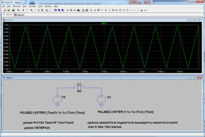

Народ, извеняйте, в 11 мессаге я ошибся посчитав 1Гц = 1 шагу мотора, на самом деле за 1 горб по одной фазе мотор шагнёт на 4 шага, т.е. в том сообщении читайте что скорость не 21м а все 84м/мин :)
Правильное моделирование показало что при 21м/мин и напряжении 12В напряжение успеет дорости до 1,85А и даже драйвер успеет на некоторое время(1/5 от времени наростания тока) перейти в режим удержания тока, но форма похожая, т.е. момент будет не сильно красивым. Короче вывод такой - напругу желательно 24, а лучше 36В :)
И ещё, дело сдвинулось, но не так как хотелось бы(за день думал 4-5 деталей выпилю, а успел только 2, и то вторая пока допиливается)...
Собирать буду в кучу чуть позже
Процесс пиления вертикальной части станины принтера (14937 просмотров) <a class='original' href='./download/file.php?id=78976&mode=view' target=_blank>Загрузить оригинал (1.71 МБ)</a>
Вертикальная часть станины принтера, с нарезанными резьбами и облизанная шкуркой(обдирал отруки, шкурка на губке) (14937 просмотров) <a class='original' href='./download/file.php?id=78977&mode=view' target=_blank>Загрузить оригинал (1.56 МБ)</a>
Процесс пиления портала оси Z (14937 просмотров) <a class='original' href='./download/file.php?id=78978&mode=view' target=_blank>Загрузить оригинал (2.14 МБ)</a>
Процесс пиления портала оси Z, поближе (14937 просмотров) <a class='original' href='./download/file.php?id=78979&mode=view' target=_blank>Загрузить оригинал (2.18 МБ)</a>

Сообщение den_sibirskiy »
а что если его не ставить, а подвешать в коробе, точнее положить горизонтальной плитой на остнование
позже короб рассмотрел, вижу что все прикручено

В праздники ещё немного пиланул деталей. Осталось всего 1 деталь выпилить и можно собирать Z со столом и пробовать катать с концевиками и всем остальным. Да посути и напечатать чтото можно будет уже, но хочу ещё электронику если не подчистую перебрать(а этого тоже иногда хочется видя ляпсусы ардуины, рампса и всего остального), но хотя бы как минимум БП разные поставить, симистор добыть надо на нагрев стола(нагреватель взял на 220В).
Не хватает одного крепления ремня, т.ч. пока собирать не буду, выпилю его и тогда всё сразу соберу.
Вообщем, вот что успел напилить.
2016-04-30 22.37.17.jpg (14800 просмотров) <a class='original' href='./download/file.php?id=79676&mode=view' target=_blank>Загрузить оригинал (1.74 МБ)</a>
2016-05-05 21.43.07.jpg (14800 просмотров) <a class='original' href='./download/file.php?id=79677&mode=view' target=_blank>Загрузить оригинал (1.69 МБ)</a>
2016-05-05 21.43.12.jpg (14800 просмотров) <a class='original' href='./download/file.php?id=79678&mode=view' target=_blank>Загрузить оригинал (1.76 МБ)</a>
2016-05-05 21.49.35.jpg (14800 просмотров) <a class='original' href='./download/file.php?id=79679&mode=view' target=_blank>Загрузить оригинал (1.85 МБ)</a>
2016-05-05 21.50.07.jpg (14800 просмотров) <a class='original' href='./download/file.php?id=79680&mode=view' target=_blank>Загрузить оригинал (1.64 МБ)</a>
2016-05-05 21.50.14.jpg (14800 просмотров) <a class='original' href='./download/file.php?id=79681&mode=view' target=_blank>Загрузить оригинал (1.87 МБ)</a>
2016-05-08 22.04.32.jpg (14800 просмотров) <a class='original' href='./download/file.php?id=79682&mode=view' target=_blank>Загрузить оригинал (1.52 МБ)</a>
2016-05-08 22.04.40.jpg (14800 просмотров) <a class='original' href='./download/file.php?id=79683&mode=view' target=_blank>Загрузить оригинал (1.39 МБ)</a>
2016-05-08 22.04.51.jpg (14800 просмотров) <a class='original' href='./download/file.php?id=79684&mode=view' target=_blank>Загрузить оригинал (1.49 МБ)</a>
2016-05-08 22.52.30.jpg (14800 просмотров) <a class='original' href='./download/file.php?id=79685&mode=view' target=_blank>Загрузить оригинал (1.62 МБ)</a>
2016-05-09 20.22.48.jpg (14800 просмотров) <a class='original' href='./download/file.php?id=79686&mode=view' target=_blank>Загрузить оригинал (1.28 МБ)</a>
